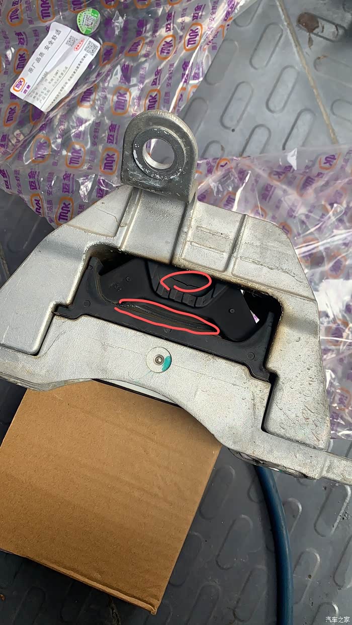

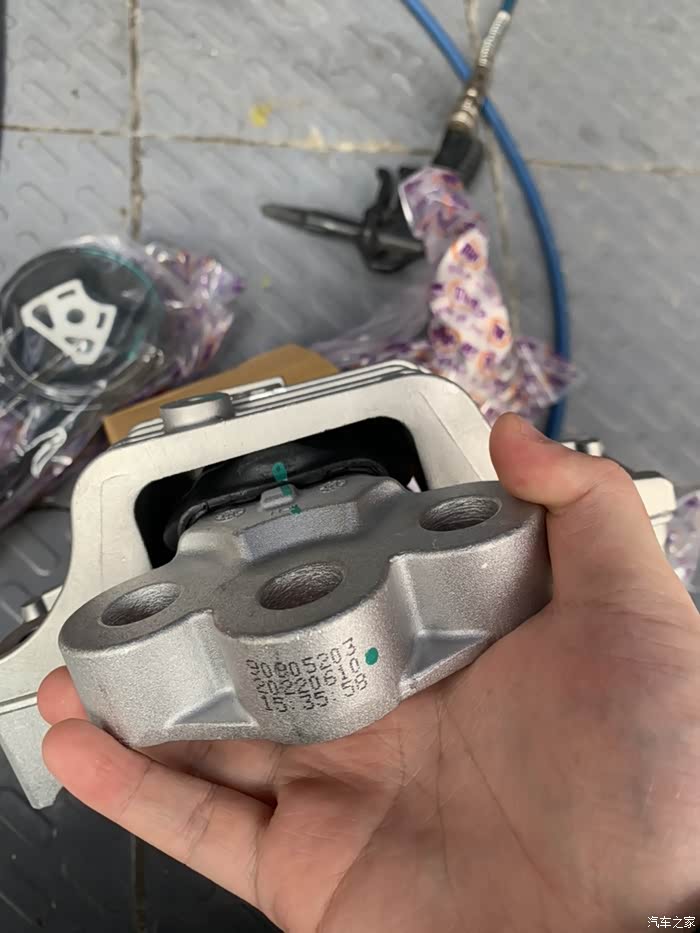

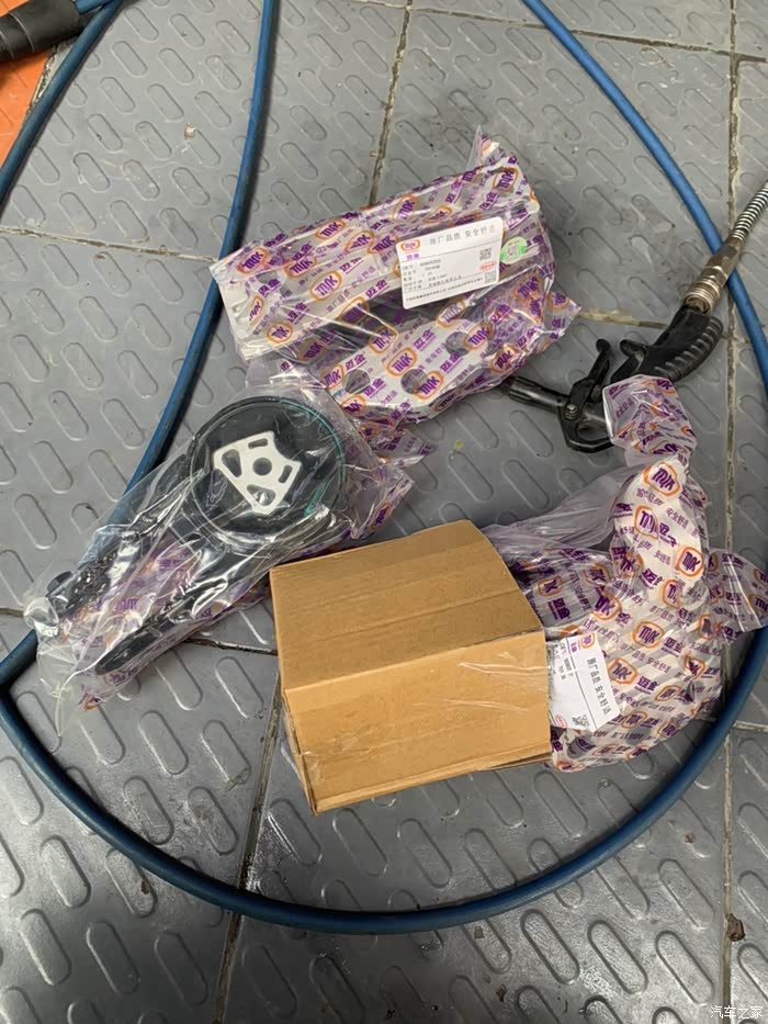

新的机脚胶,迈金的,据说原厂也是迈金。
新的

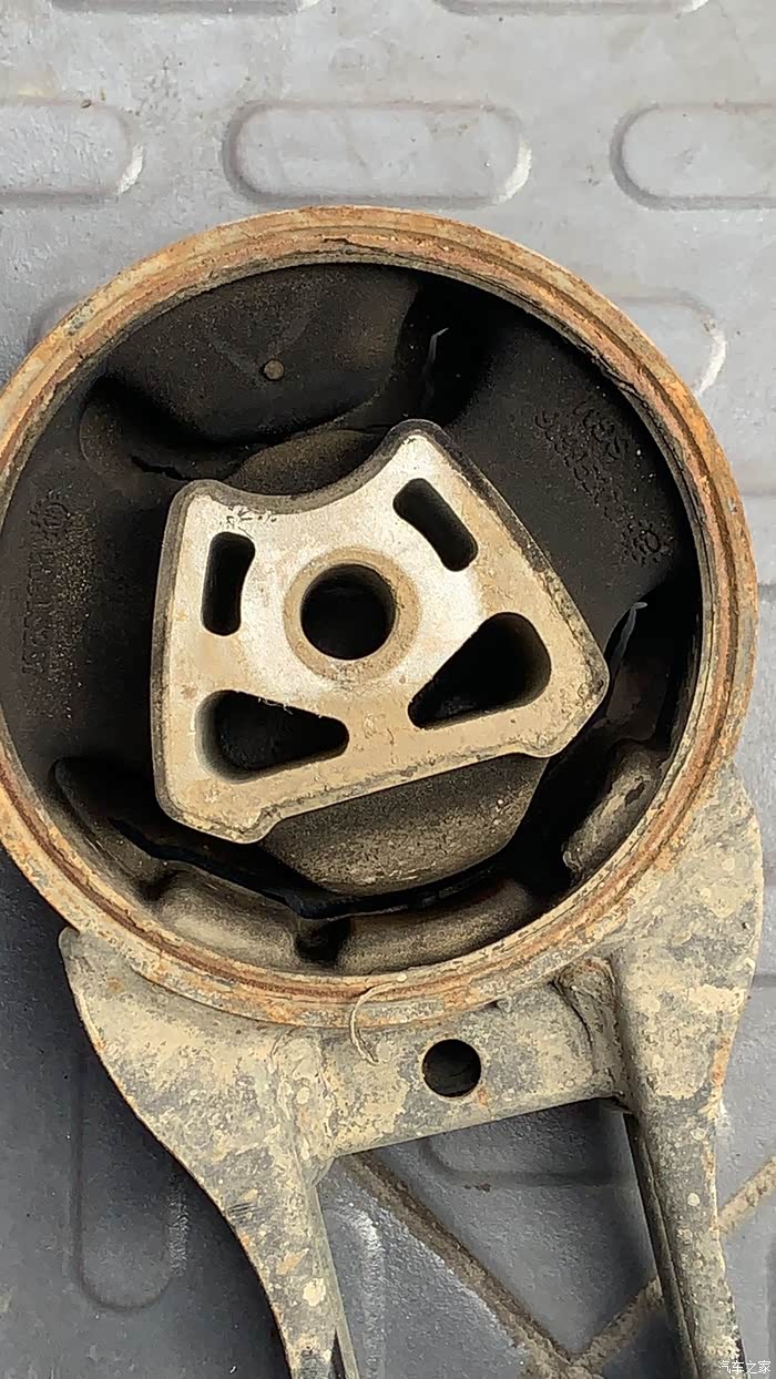

发动机左侧(加机油这侧)的旧机脚胶
车底的机脚胶
机脚胶换下来,明显看得到,橡胶比新的软,而且有不同程度的裂纹和变形。

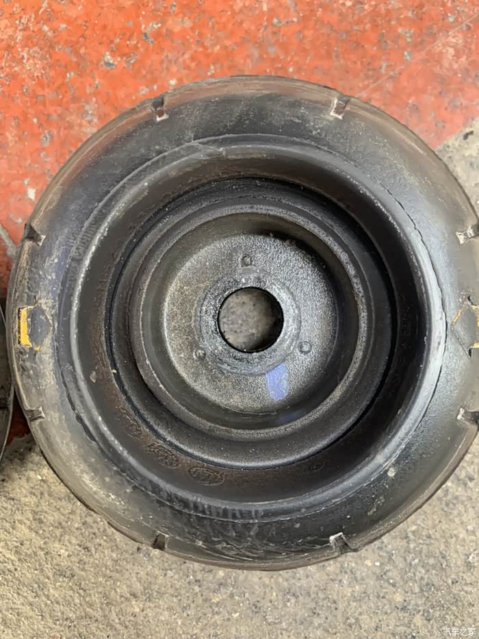

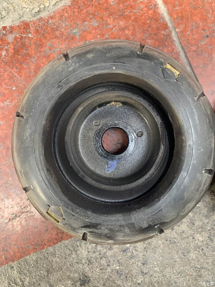

旧的顶胶比新的顶胶扁大概5到10mm的样子,而且俯看顶胶的话,发现中间的空洞已经偏斜了(看下图吧,我是正上方拍的,孔洞已经偏心了)。
右前轮顶胶,旧的
左前轮顶胶,旧的
