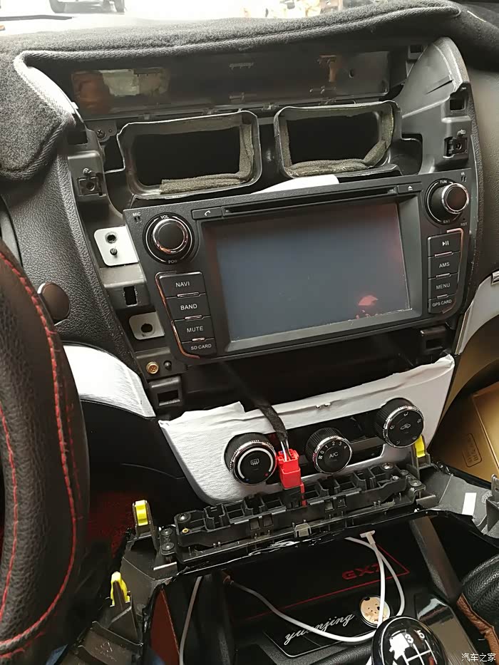

我自己在某宝买的导航,效果不是想像中那么好,导航自带的应用商城下载东西太少,
上面空调面板不用拆,不知道是谁要拆。
拆了。。
第一,把导航大插座带扣那面朝上,车内有两组在一块,左边插白色和蓝色那组,棕色和黄色黑色插右边。
方控线1接到右边那组,棕白色那条线上,包好。别外旁边那条纯棕色和它在一组的黑色线互相破皮接到一起,接好。
打开导航设置,最下面点开,方向键学习。按照上面提示学习。
成功了,在说一次,上面空调板不用拆。
是这样的,黑色和棕色线互接。
再见了。
