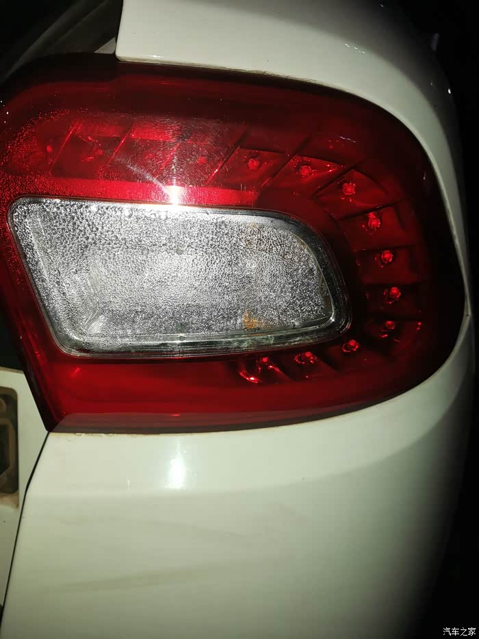

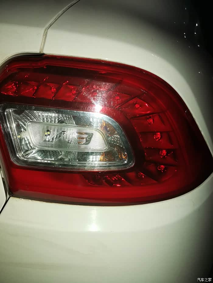

车子是2016年三月生产,四月底提车。2018年夏天进水了,2019年四月初趁着还在保,去省城更换了前右避震,顺便把右后尾灯换了,2020年夏天又进水了,前两天更换倒车灯的时候把水倒出来,今晚上去检查了一下,就今天下了点雨,又是这么多水在里边,问了一下开轮胎店的朋友,他说这个没法处理,一般都是要更换总成,看了一下网上的卖家,用不了多久也会进水,不管是原厂还是副厂,特别是副厂的产品容易LED刹车灯不亮。算了,自己动手弄吧,想着打孔放水,后面再想想也不是长久之计,自己拆了打胶吧。
两条时间而已
有积水,上次的水可以养鱼,现在又多了

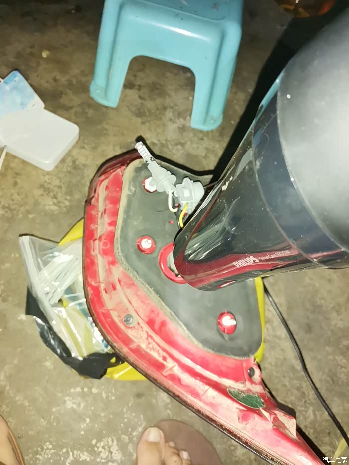

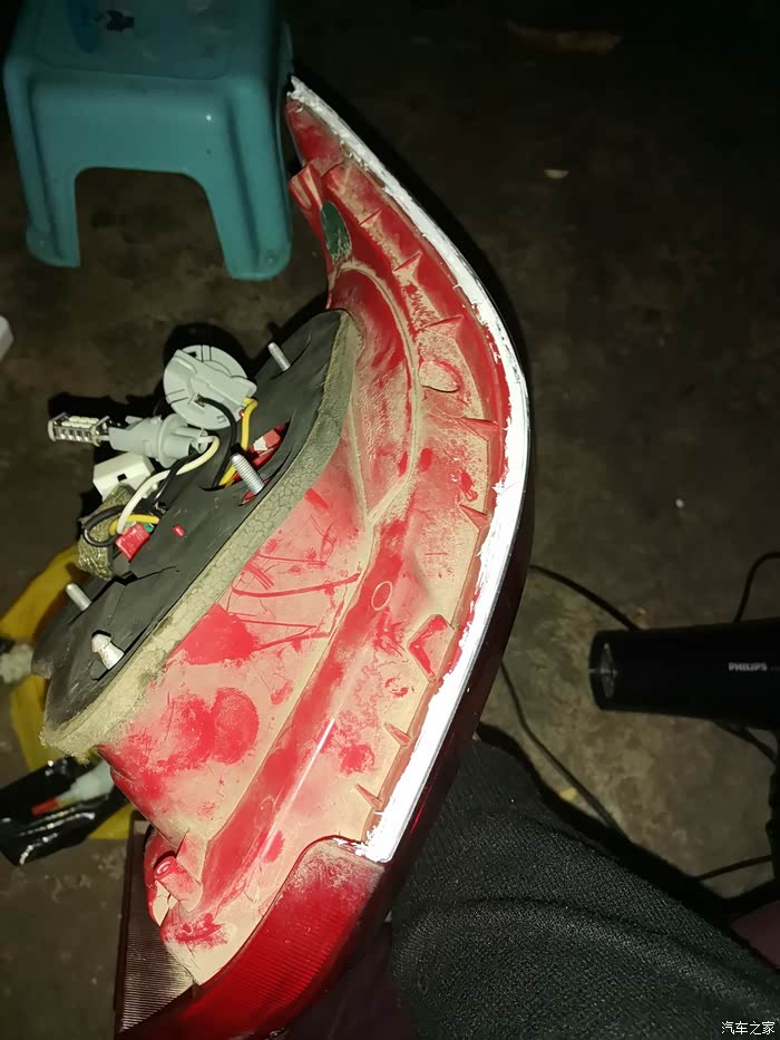

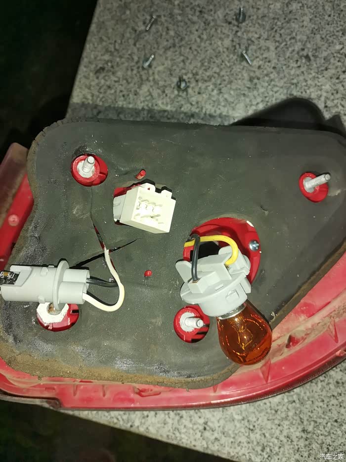

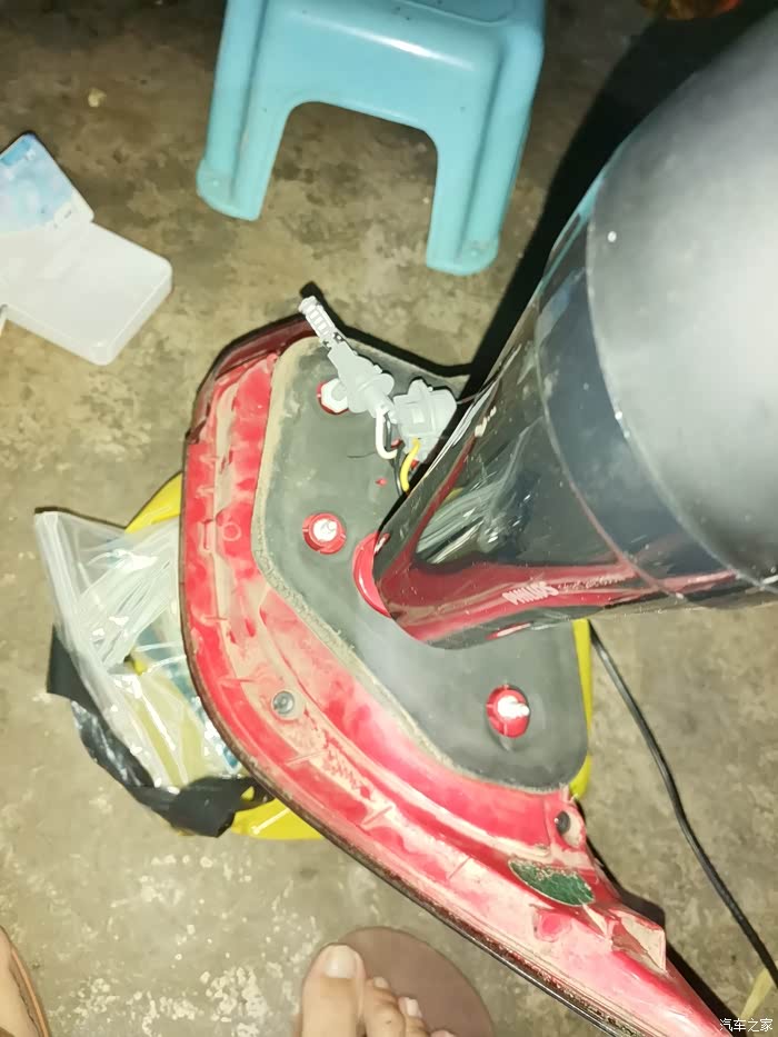

把倒车灯转向灯都拔出来
吹风筒往里边换热风
其实外壳用热风吹效果更好,受热后能更快蒸发水分

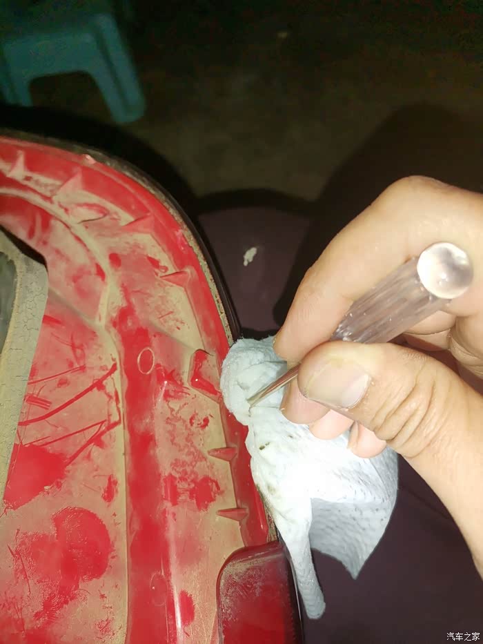

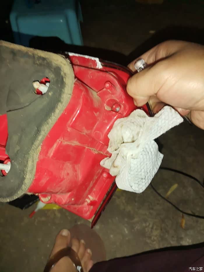

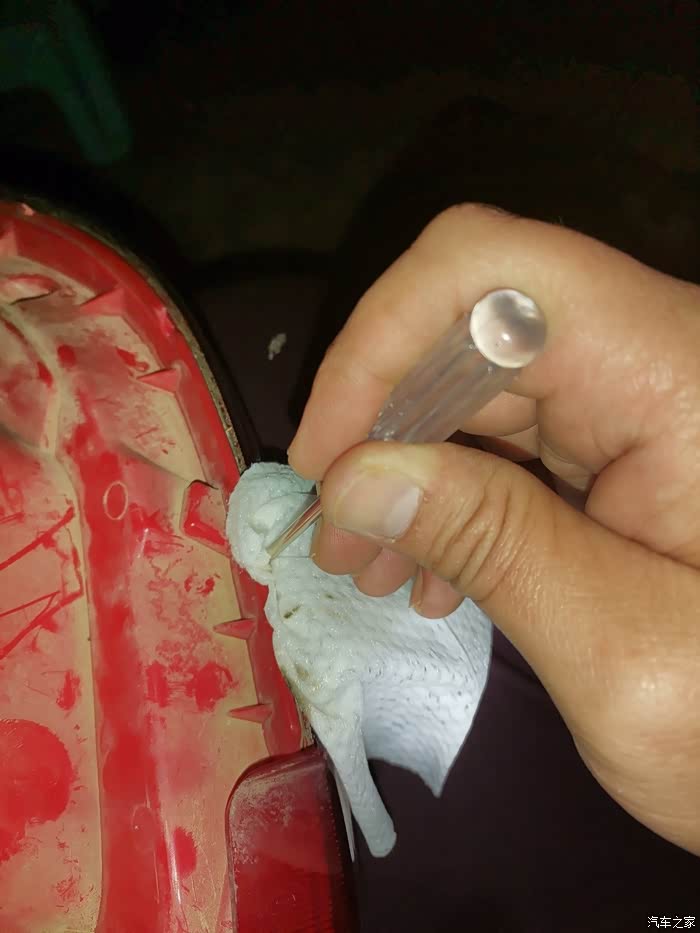

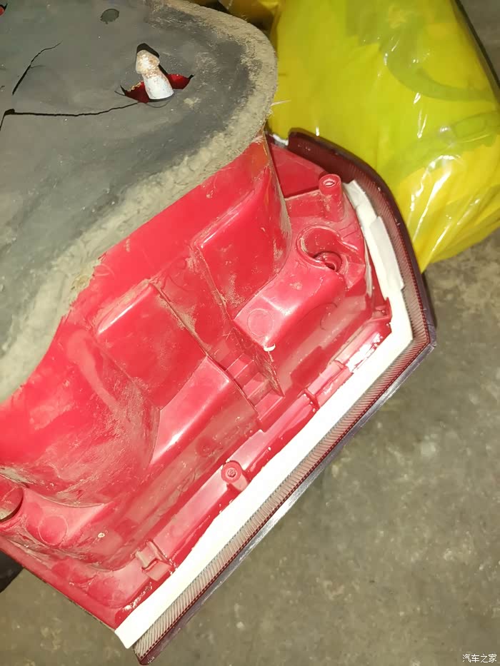

把尾灯缝隙用湿巾擦干净
然后吹风筒吹干

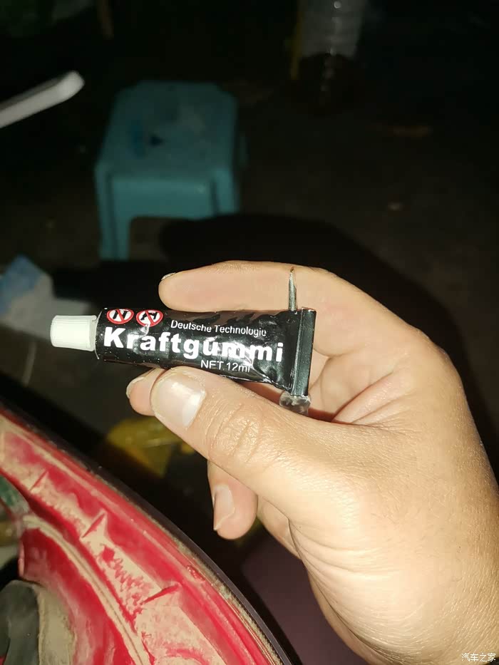

卡夫特工业胶水
涂满结合处
这个部位没法上卡夫特

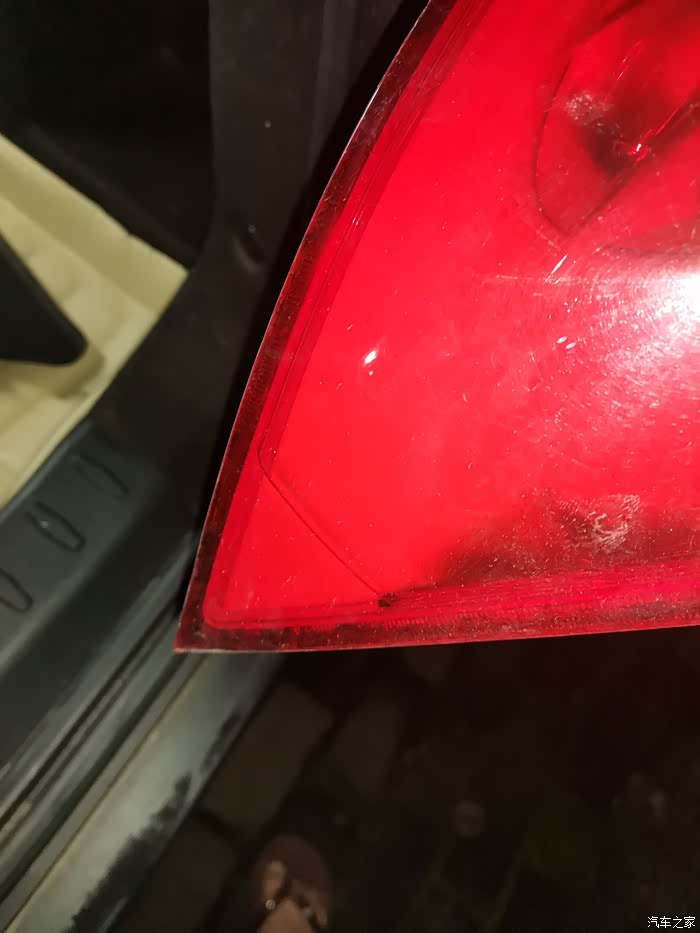

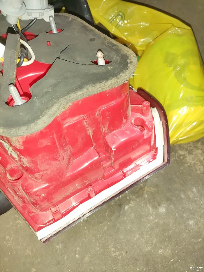

黏上双面胶
双面胶再打上502速干胶水密封,因为水都是从上边流进来的,所以上边和侧面都要搞好密封,如果过段时间还有漏水,那就放大招全部密封处打玻璃胶

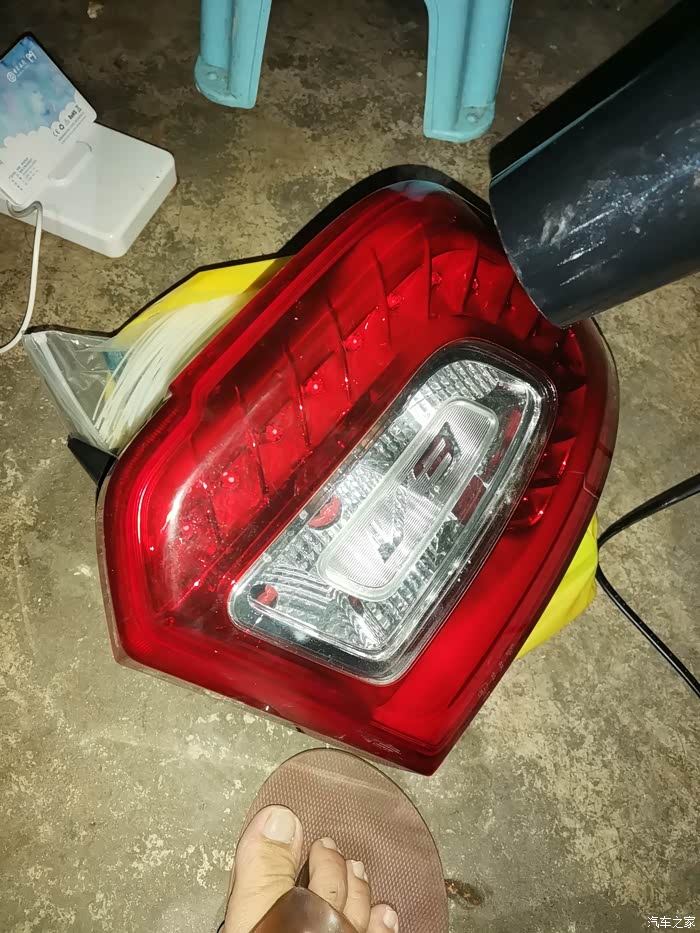

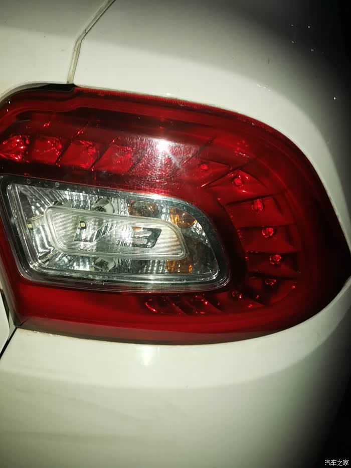

装好灯和接插件试灯
过段时间再看看吧
