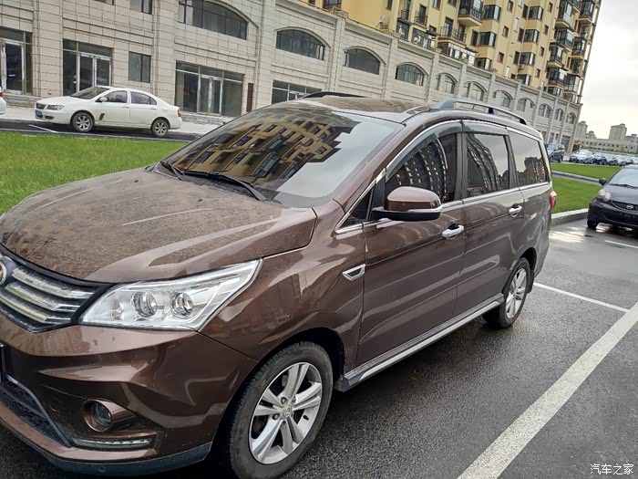

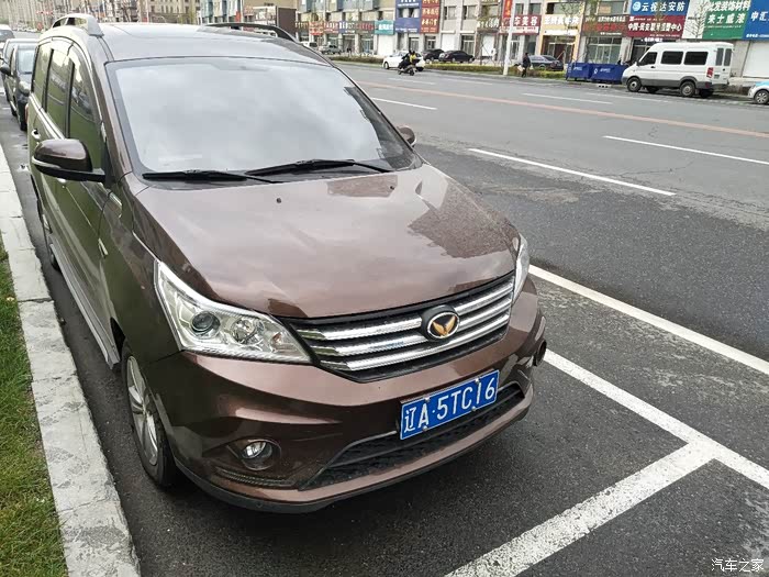

一年了H3F,各种改装,下面看
一年了H3F,各种改装,下面看
这是提车时的所有票据

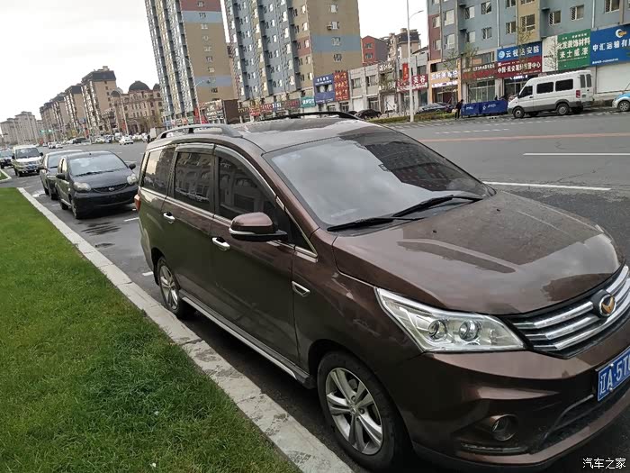

没洗车,有点脏
今天楼下拍的

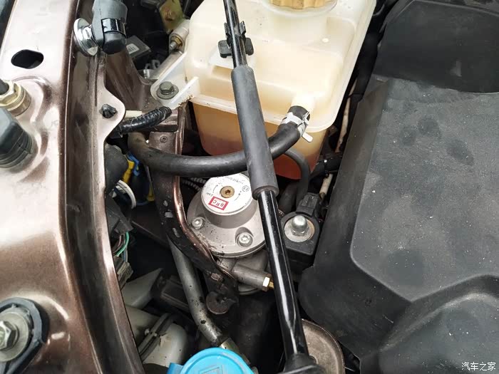

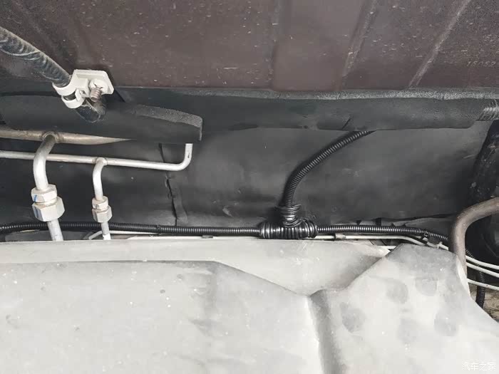

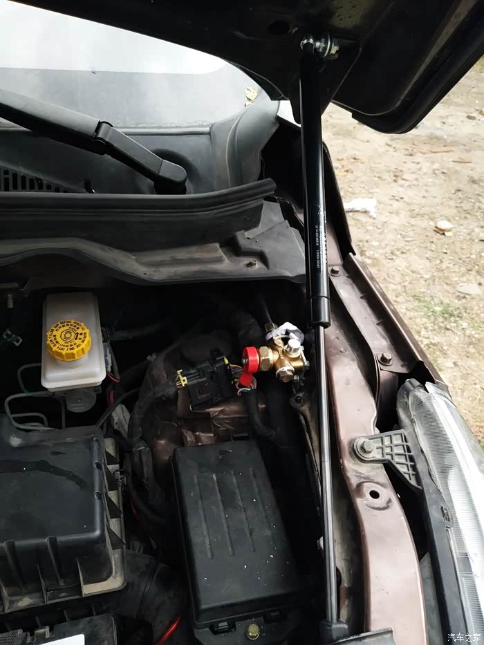

防火墙做隔音了,黑色的管子是天然气管

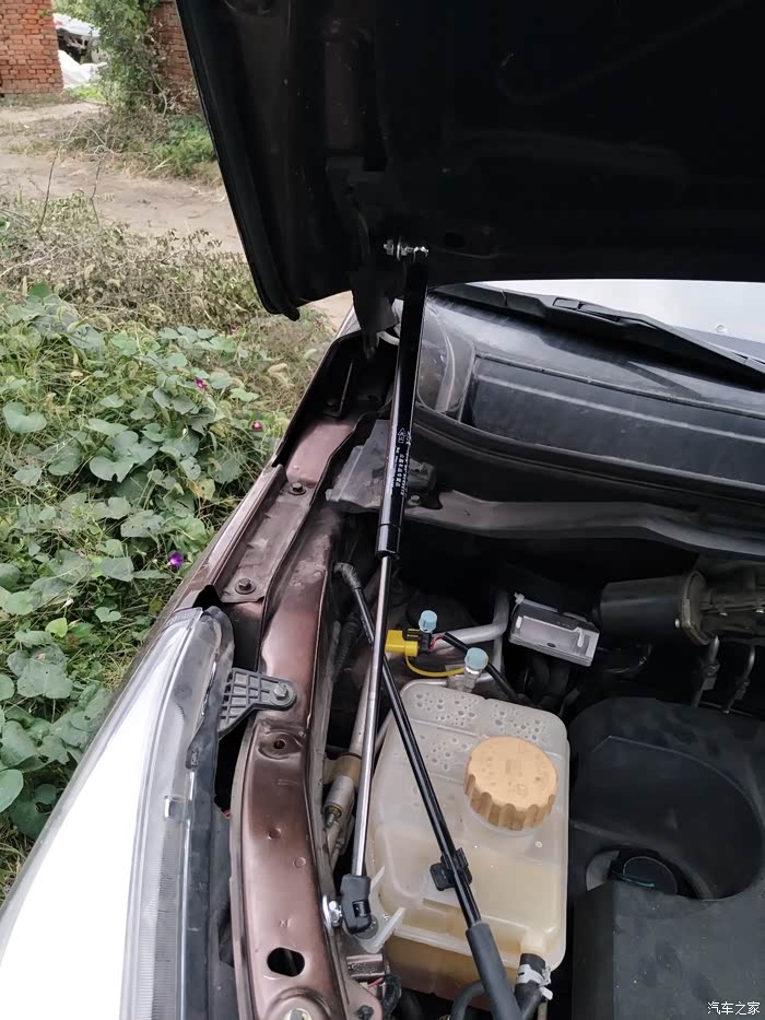

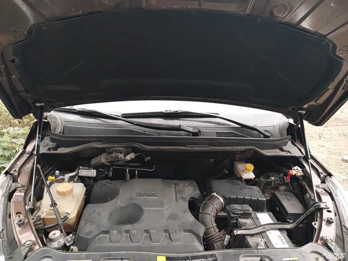

发动机整体,哦装了引擎盖液压杆了,,这个很好

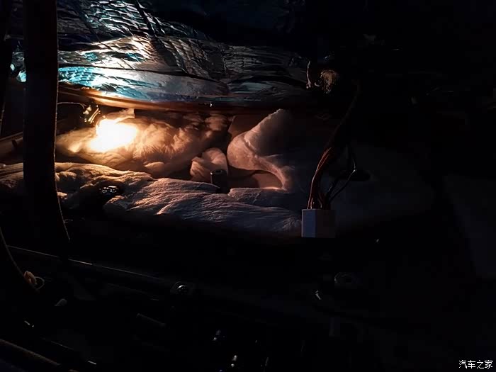

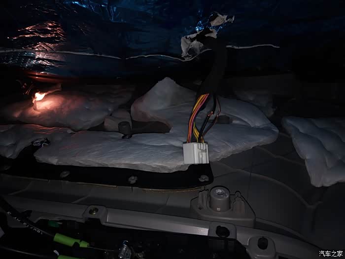

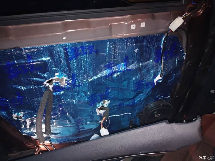

四个车门,尾箱,地板,都做隔音了,一共四层,车门第一次止震板,第二层隔音棉,三次就是图片能看见的止震板,四层在车门内饰板上吸音棉,看下图
车门内饰板上吸音棉

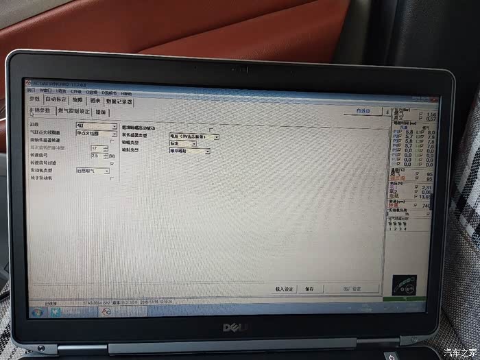

这个天然气减压器,也是自己改装的天然气,80L钢瓶,电控AC300,省钱第一,每公里2毛多钱
这是在路上调试天然气

这车唯一的一点发动机声音太大,转速太高,发动机质量也不是很好,
