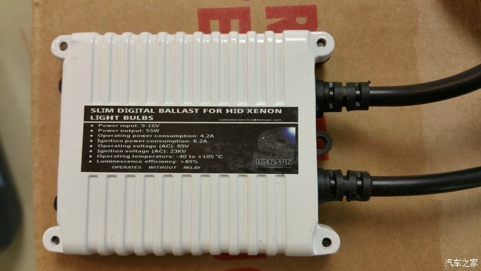

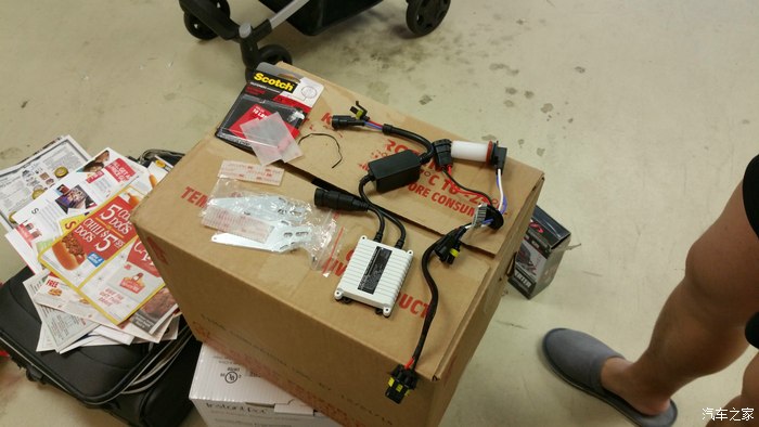

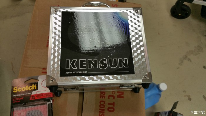

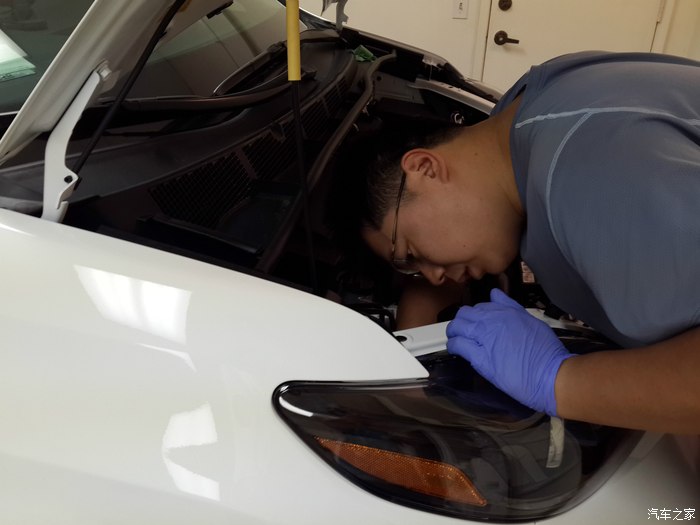

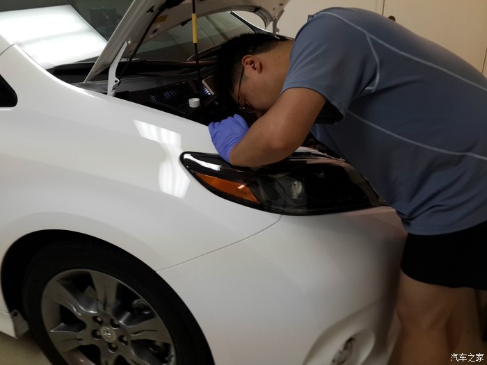

今儿下午UPS 送来了大灯套装。 Amazon 上50美金+10运费买的。 3天到了。立刻开始车库安装。

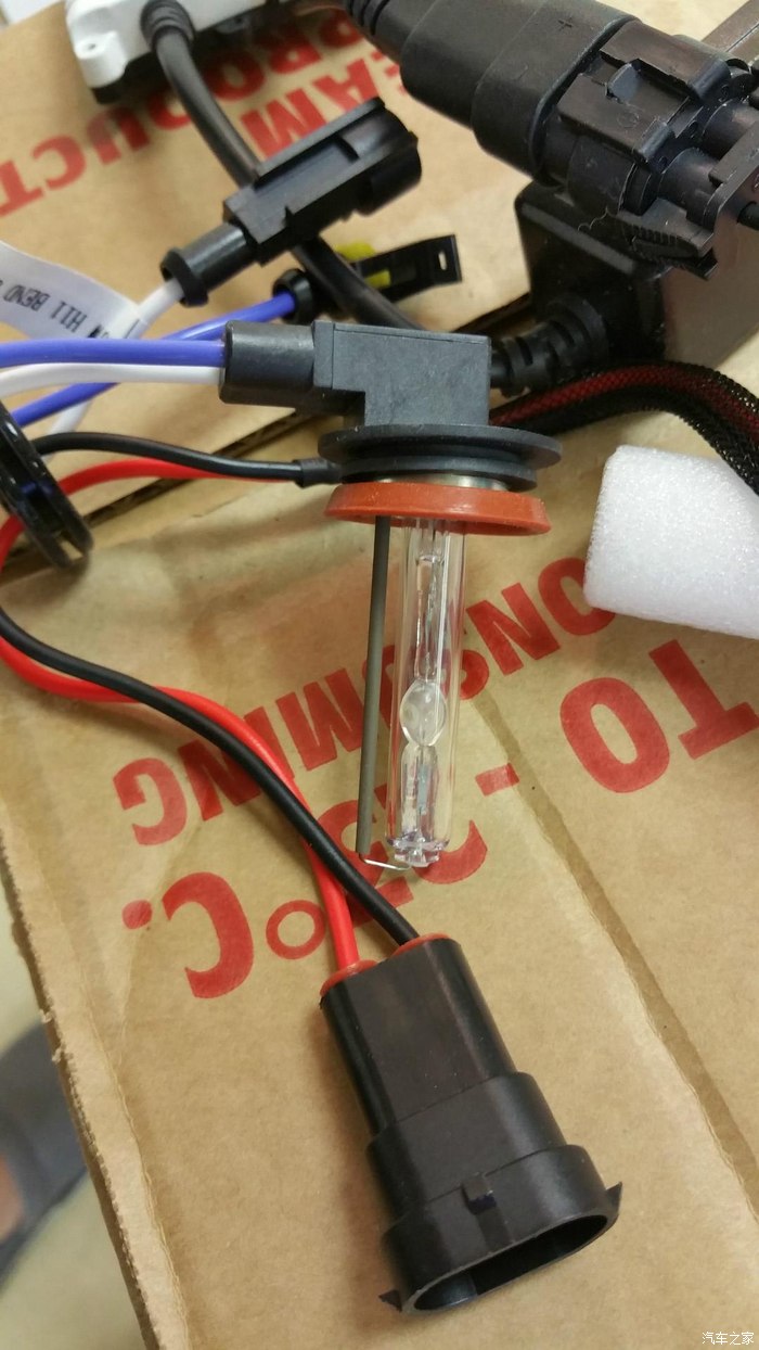

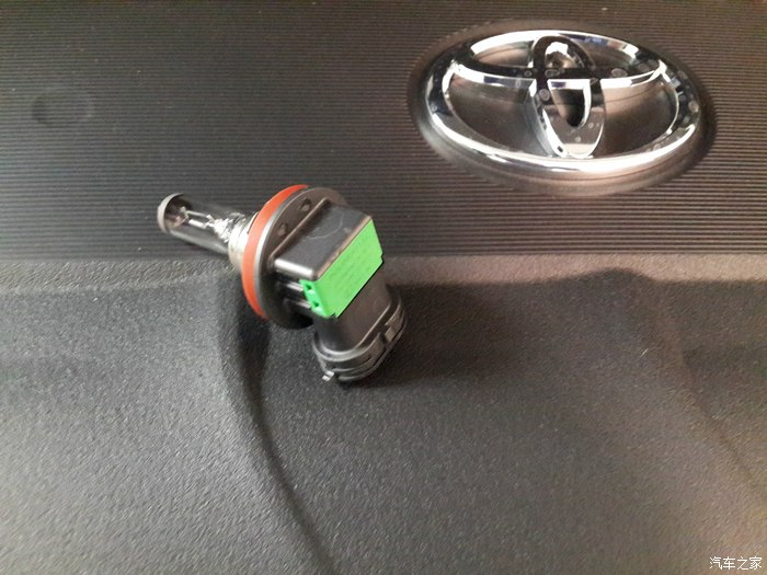

这个套装在Amazon上评价还不错。 但是傻乎乎的说H11 不支持14 15的SE。 导致很多人没有取买。 事实证明完美搭配。

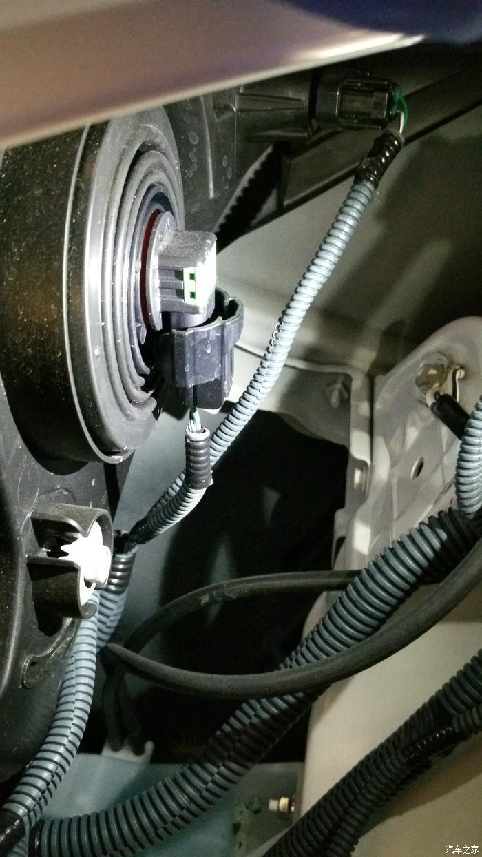

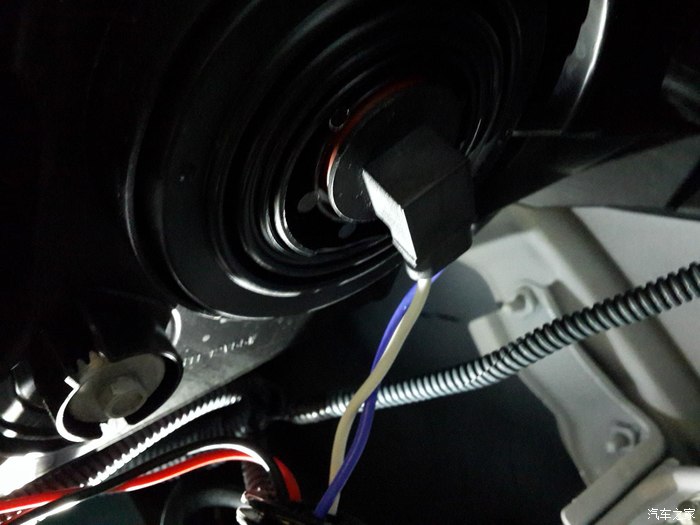

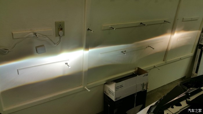

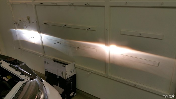

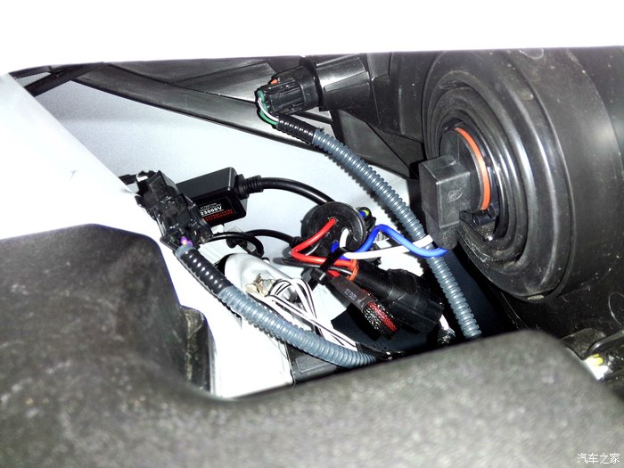

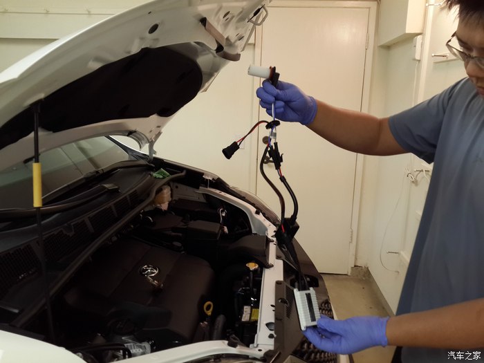

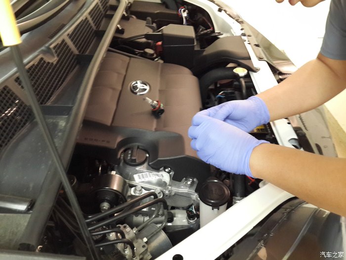

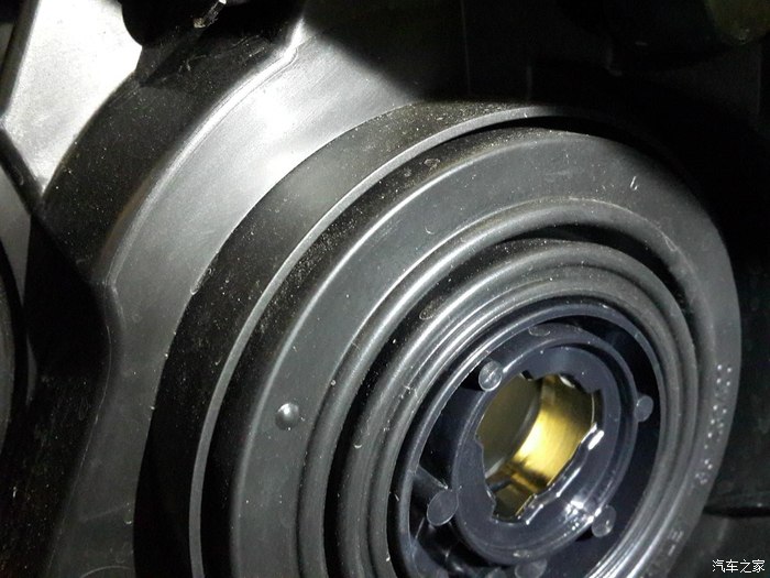

安装过程过于简单。。实在没啥可介绍的。 对着插上就行。 想错也挺难的。 都是一对一防反, 防错。  接上就亮。55WHID的对比55W的卤素,简直就是欺负人 由于只有3000K 5000K 两个低色温。 再高就6000K 8000K。。 我选择5000K。我觉得3000K 更适合作于远光跟雾灯。我之前的车基本都是4300K,比较舒服。 这次只能选择稍微高温一点点的5000. 实际效果也挺好的。 正白, 4300K 是有点点黄的。 5000K 正好是正白。 不蓝不黄。。

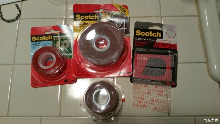

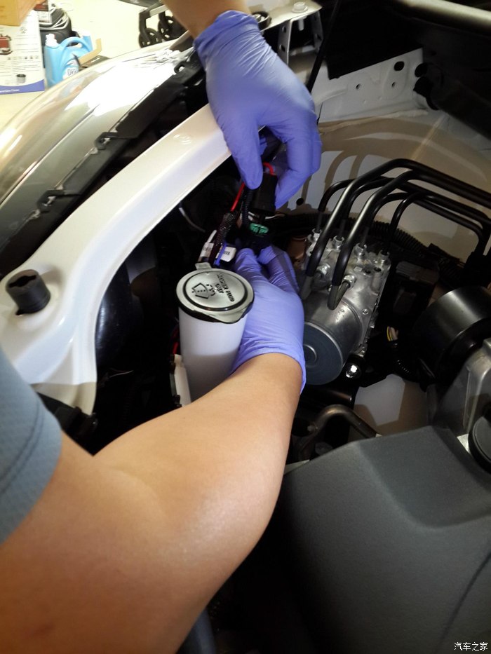

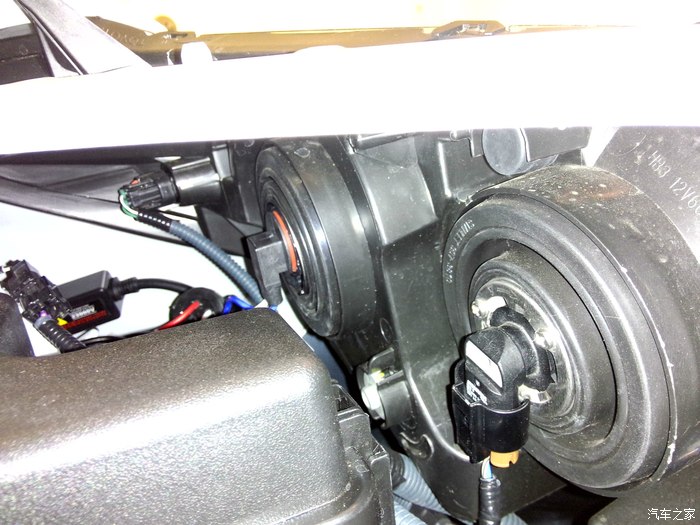

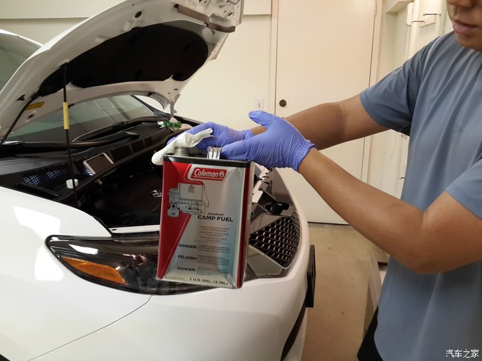

最后就是固定的时候 费了些心思。 不想离发动机太近。 传统的位置。不是防撞梁就是水箱框架。。 我这次买了一堆3M的双面胶 蘑菇头,, 到了美国才发现。 国内的3M。。呵呵除了名字一样。 每一样的地方, 正品的3M 包装上明确的告诉你拉力多少。 最后向来想去选择了换起来更方便的蘑菇头。 拉力达到10磅。足够了。。最后给安顿到了翼子板上。 有助于散热。也更加隐蔽。 也很平坦,利于粘接。。 全过程20分钟搞定。粘之前我用了点儿白汽油, 也就是美国的露营汽油擦了一遍。 新车上一般都有各种脱模剂, 蜡等等脏东西。 贴之前还是要好好擦擦。
