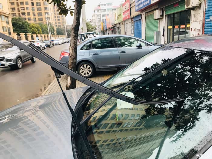

首先在车辆通电的状态下,连续快速向上拨动2次雨刮控制柄,雨刮器就会竖起来,如图所示。每个雨刮都有一个按键,按下后就可以取下雨刮。
