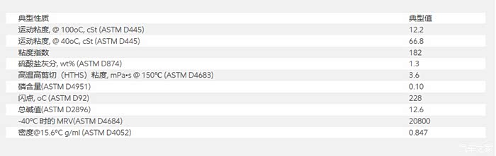

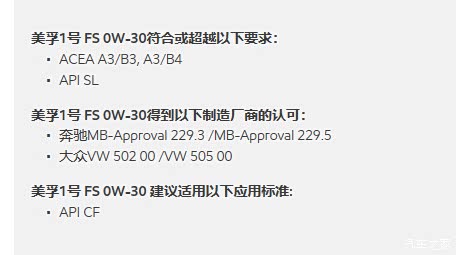

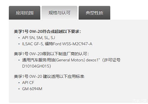

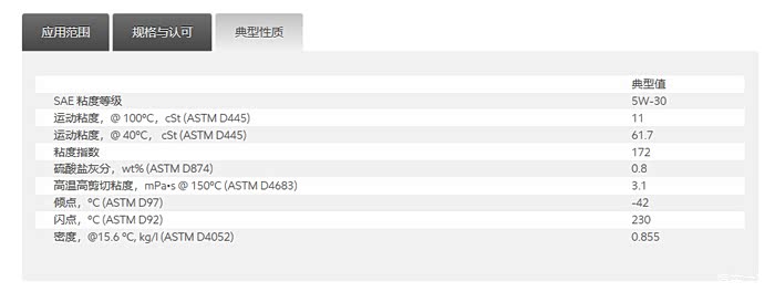

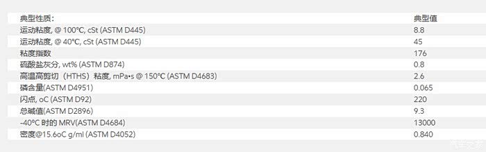

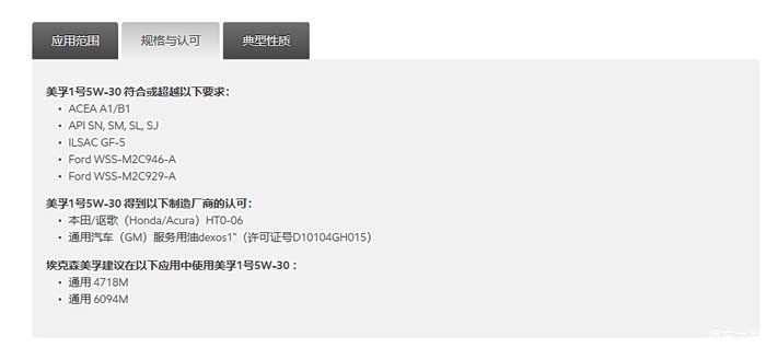

13款2.4精英,目前四万七公里车况良好。因为近期活动打折,六四八大洋拿下。之前想用美孚0W30,后来一看运动粘度有点高,而且没有通用的认证。明显是针对欧系车。后来看0w20,有通用认证,但是粘度只有8点8。而正常通用推荐5w30粘度是11。相差这么多不会有事吧?我的车到底能不能用0W20?有什么影响?打算一万二换油,用的曼牌滤芯,不知道滤芯能不能抗住,话说某东优惠力度还是不错的,机油在美孚某猫官方授权店,价格真的吓人,比实体店都贵不少。拜托大神为我解答一下,如果真的不适用,甚至有害处,那我过几天到货就直接拒收了。不说了,附图
