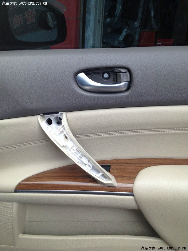

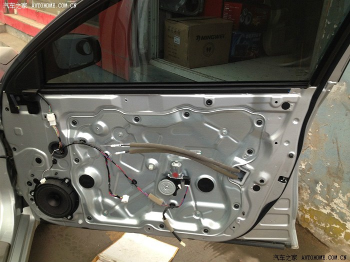

1.拆门板,除了驾驶员位置的门板是2个螺丝,其他都是3个螺丝。
2.前门上这块铁板是拧上去的,上边的卡子不要用蛮力拔,应该是先拧开螺丝从背面往出退,这样就不会损坏卡子。

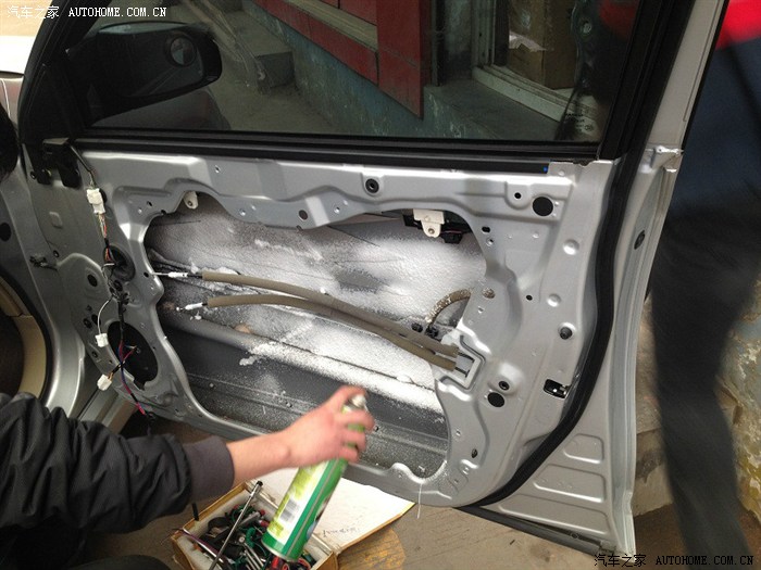

3.进行清洁工作

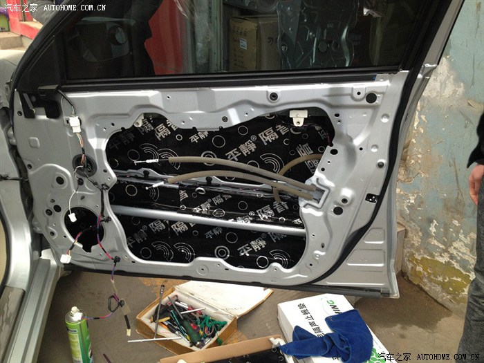

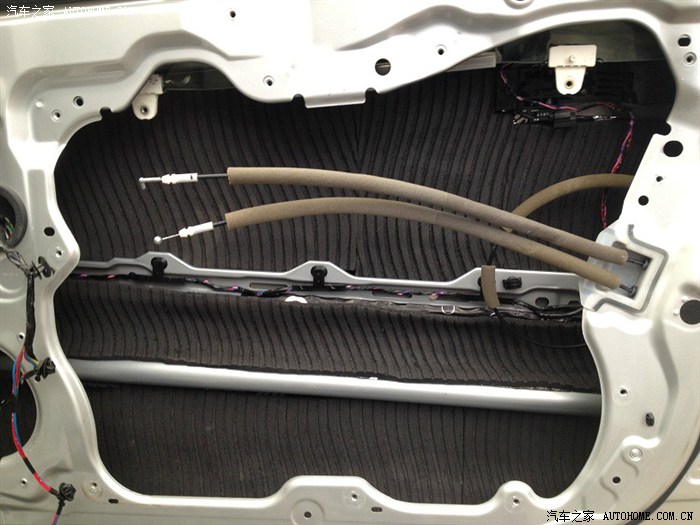

4.先来一层隔音板
5.再来一层隔音棉

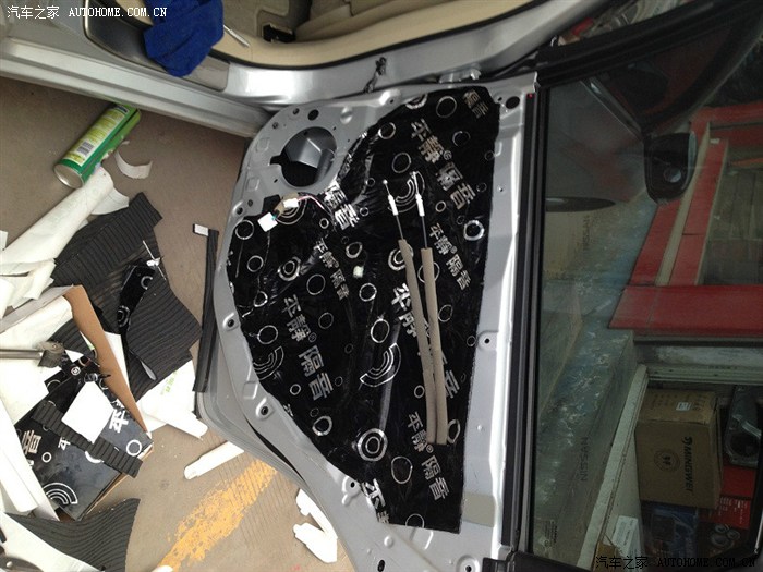

6.这个是后面的,里边是隔音板+隔音棉,外边原来是曾塑料,现在换成隔音板了。里边的隔音棉是我要求加的,原来的配置里是双层隔音板,没有隔音棉。当然加隔音棉是收费的,最后老板给便宜了些(图怎么是横的?)
