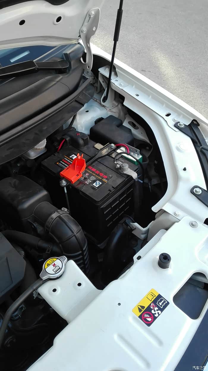

毕竟这是我人生的第一辆车,也是我了解车,喜欢车的开始。自从买了H1,我没事就看汽车论坛和网站,了解汽车的动态,由于这车低档位动力不太足,我也查询了相关动力改装的帖子,由于本人属于不愿意做大改动的那种人,所以很多方案比如改ECU,改进气排气,加装涡轮增压,我都觉得不适合H1这辆车,毕竟这车的潜力不是很大,过时的发动机,半自动AMT变数箱,我想用最低的成本来改变着车的性能,有一次无意查到C30的车友发过的帖子,说C30开段时间,发现车的状态不稳定,有时候油门轻,给油就有动力,有时候油门偏硬,踩起来弹脚,有时候油门特别软,踩起来感觉都要踩到底了,动力却不足,有个大神说这是ECU的问题,因为国产车大多都使用了博士联合电子的ECU,这ECU不是不好,但是国产车都用这ECU,每辆车都需要精准的调教,但是厂家不会有那么多时间来调教每一款车,所以咱们的车,由于排量小,运行起来电压不稳,加上ECU本来调教可能很一般,所以没有让车以最好的状态来运行,而日本车一般用的是电装的ECU,欧美车用的也是其他品牌的ECU 相对来说都是很稳定的ECU,而咱们H1的ECU,如果运行的稳定的话,车的状态还是不错的,后来我也看了M4的论坛,他们论坛有好多安装超级法拉的车友,我也怀疑过,认为这是噱头,不过我一个朋友是开修车厂的,最近卖一款台湾的UPMAX动力元素,卖的不错,有好车也有普通国产车的车主都去买了,而且反响都不错,我认为这都是根据超级电容衍生出来的产品,不过我朋友的那个产品,卖价1800,太贵,后来我想,不如试试超级电容,如果有效果,以后攒点钱还好的产品,这样我就从淘宝买了一个厂家的超级电容。

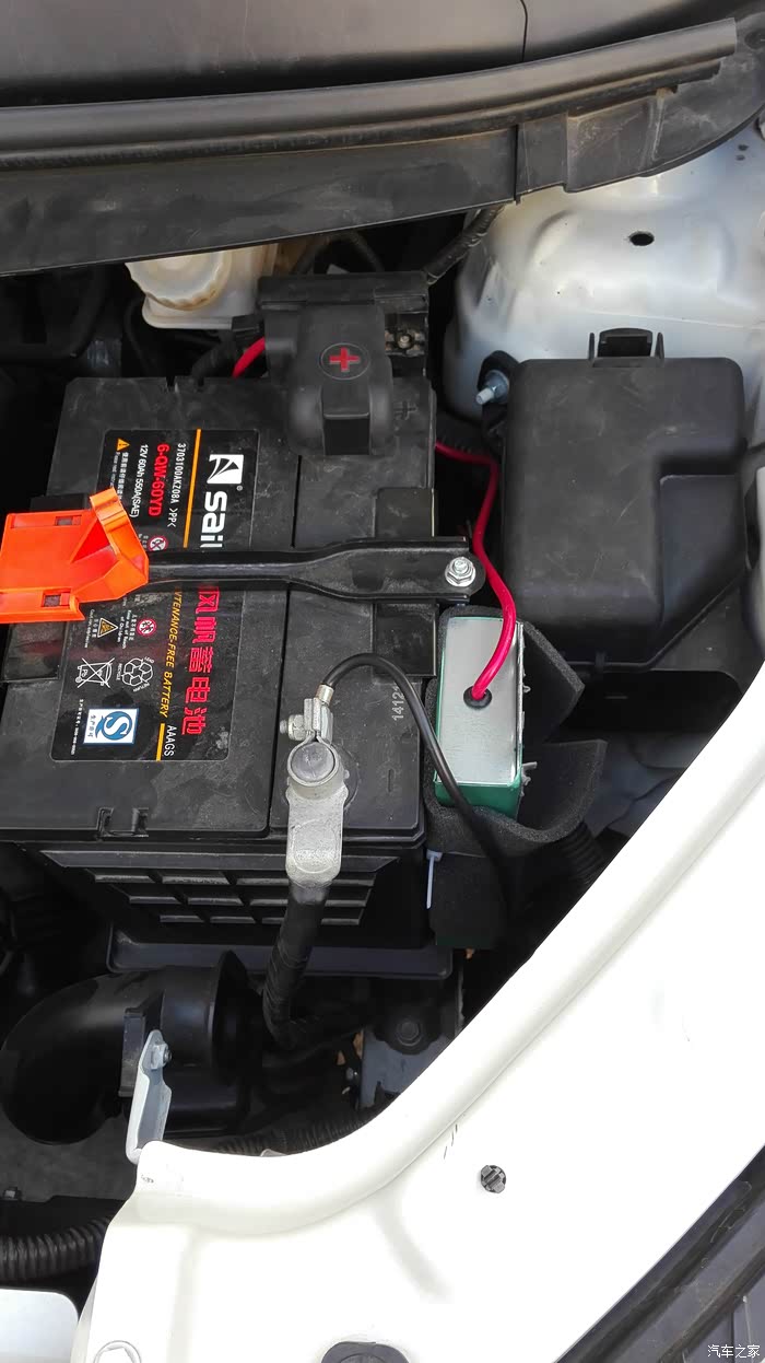

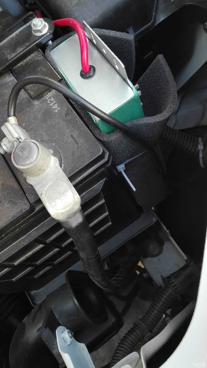

在这里强调一下 安装一定要找专业电路维修的 其他的修车店 不要找,一般的修车店也不敢给你按,自己不懂电路的更不要自己弄,这东西按之前必须串联一个灯泡,然后才能并联到电瓶上,如果没弄这一步,直接并联车上,容易烧电路!!!
说说使用感想:从启动开始,车上有行车记录仪,通电,先不启车,电脑先自检,行车记录仪开机,自检完毕,启动车,行车记录仪有时候不关机(大家应该都知道,正常情况下,启动车子的时候行车记录仪是要关闭再启动一次的),汽车启动很顺利,前两天东北零下20度,我的车子,启动倒是哽哽几声,但是都一次启动着了。而且车子不那么抖了,坐车里能感觉发动机在运转,但是车身不抖,以前是车身子跟着抖,而且动静大,现在动静也小多了。再说1挡起步,现在油门的感觉很好,脚感好,就是踩起来不硬,而且有力道,有弹性,感觉就是踩的不深的时候轻松2000转,再深踩动力还能提升,而且这脚感一直 都是这样,不论零下20度的时候,还是零下15度的时候,脚感一样。以前1挡3000转的话,车的声音很嘶哑,而且车有点抖动,而且1挡按以前的状态,基本跑不到4000转,很难,也不敢,现在不一样,有时候急着起步和超车,不经意就4000转,而且发动机不会那么抖,声音也不嘶哑,有点低沉,4000转的时候,声音反而有点沙沙的那种轻盈的声音,怪!但是 我一般也就2500换挡了。2挡动力很好现在,1挡动力提升明显,2挡更不会 差,2档和3档都可以超车,现在2档有时候脱档,在迈速表10公里那块的时候 ,正常的时候H1跑起来已经脱档很严重,深踩油门活着轻踩都没有 用,怎么跑都 跑不起来,油耗19.9,跑起来还没有1档快,不知道大家有没有 这感觉,但是现在不是,2档脱档的时候 ,如果你踩油门,速度会比以前上来的快,一会就回到20公里的速度,然后继续上升,也就是说脱档的时间不会那么久了,过一会就会在2档正常的时速上。3档超车太舒服了,不知不觉车就跑起来了。至于油耗,我觉得没有增加,但是至于有没有降低,我觉得有可能会有那么一点,或者没有太大改变,但是我觉得车开起来透亮,油耗没有 增加,就达到我的预期。至于这东西安全性,我问了好多,我所知道的就是,这东西耐高温和低温性能比汽车自带的蓄电池要好 ,汽车自带的蓄电池都 能装在驾驶舱里,这东西也能,只不过需要安装到电瓶右边,远离发动机。至于这东西是否漏电,电容都会漏电,而且汽车自带的电瓶都会漏电,不过我强烈建议大家不要安装太大容量的法拉电容,因为电容容量越大,漏电越快,商家根据我的车的排量,建议我用20F的电容,说1个月2月不开车电池的电都不会光,但是谁1个月2月不开车呢,那样的话,就算没有安装法拉电容,电瓶也会没电的。所以车10天半个月就跑一次,就没有事。而且这东西稍微能保护电瓶,也会减轻发电机的负担,对车只有好处没有坏处,都说这东西就是车的补药!只是有些人观念问题,一直不敢弄,H1的车友,我是安装了,敢不敢,就看你们的了。有什么想问的,可以在这帖子里回,至于品牌,我可以告诉你们,淘宝有一家,叫飞腾力讯的,4代的 20F 价格180 不贵
