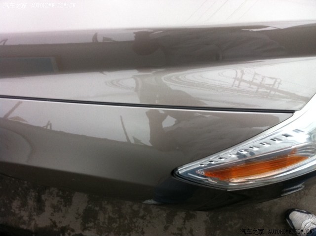

之前有关台速的嗡嗡声发过帖子,后来大家也都有这问题,也没法解决,也只能去习惯这声音了。

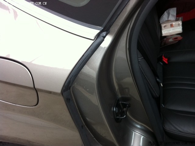

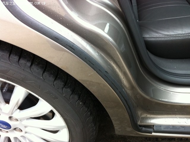

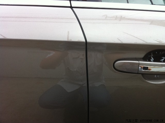

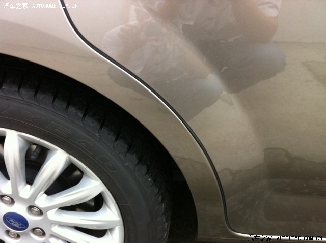

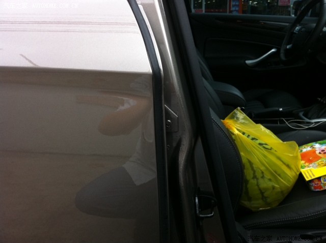

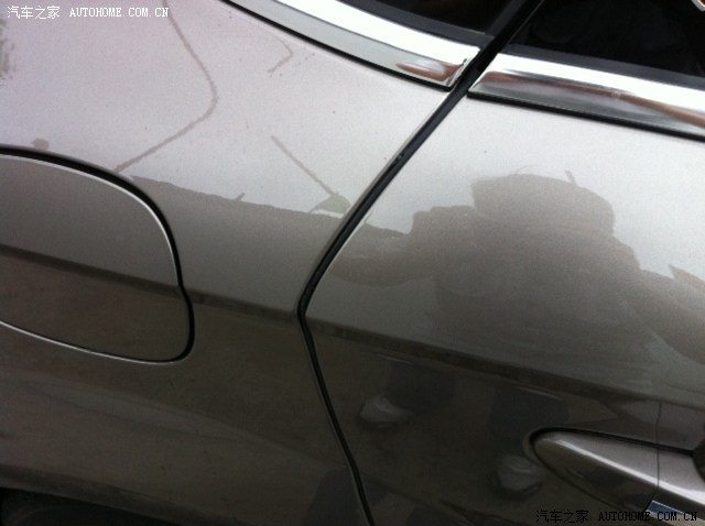

上周无意去TB看到了车门密封条,买了点回来做了B柱,c柱和引擎盖上比较大的缝隙,本来只想看能不能稍微减少点风燥,没想到,不仅风燥大大的减少了,而且台速的嗡嗡声也减少了很多。
我之前一直怀疑嗡嗡是车身共振,而加强了这个声音,产生了烦人的低频声,现在做完密封后改变了,车身共振点,是的消除了很大一部分低频的噪声,使得嗡嗡声听上去没那么烦人了,不过仔细听的话这声音还是存在的。
