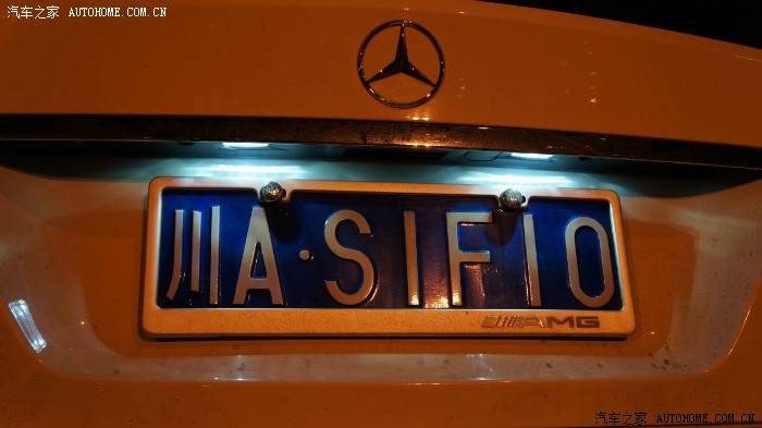

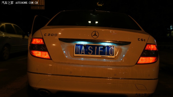

最后一步:找到拍照照明灯,顺时还是逆时拧90,拿出灯座,拔出灯头,换上LED灯。通电测试是否点亮,若不亮,反方向插入即可。
两个灯头都测试完毕,接下来就是还原,就不用我说了吧。
很有成就感啊!!!哈哈哈哈哈。
前后摸索+收工 1个小时搞定!!版主算原创鼓励一下呗。在此感谢雪峰同志的LED灯系列,确实不错啊!

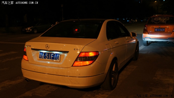

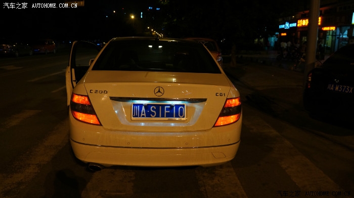

看看效果!

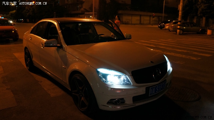

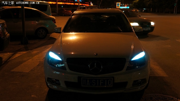

正面来两张,超级灯眉之前交过作业了,目测跟氙气灯亮度有一拼啊!!夺目。不过相机没调好,是很纯正的白光,照片看起来有点发蓝,实在是冤枉冤枉。
独亮超级灯眉
