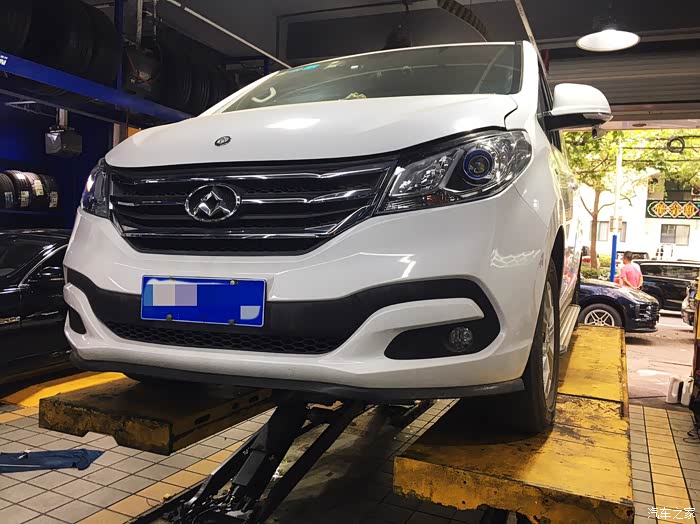

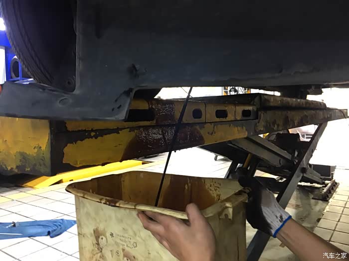

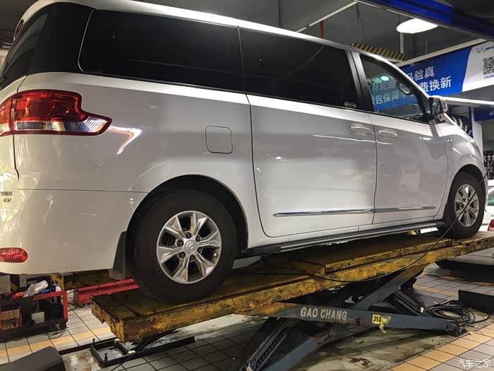

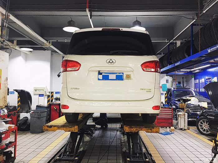

我还是比较喜欢这种升降机,开上去,不用专门找车的升降位置!开上去就能顶起来!

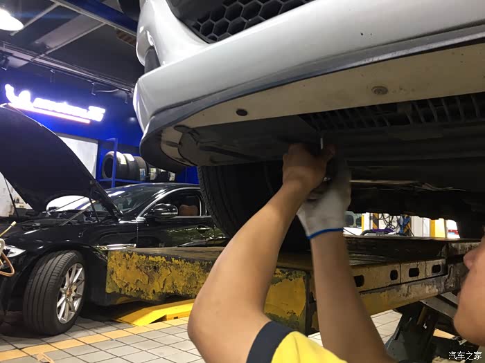

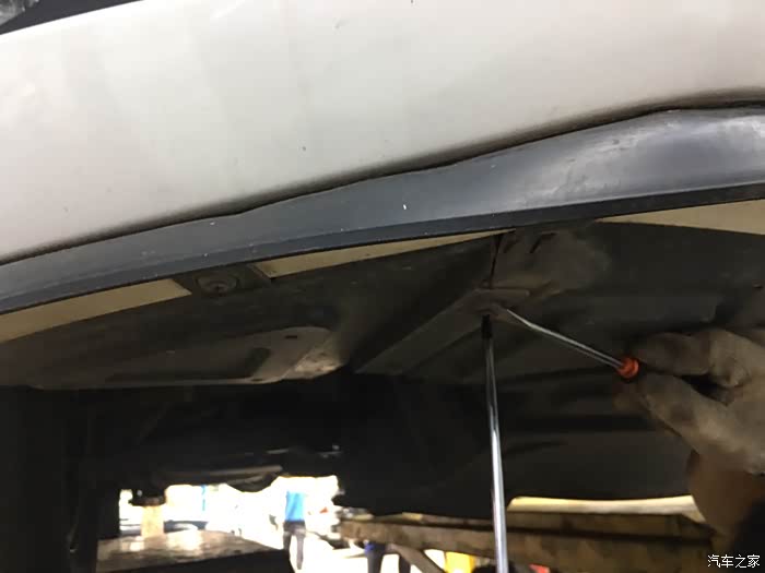

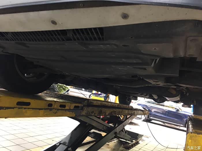

上汽大通发动机底盘有过防护板,要放机油必须要拆了它,设计这个时留一个放机油孔位就好了!

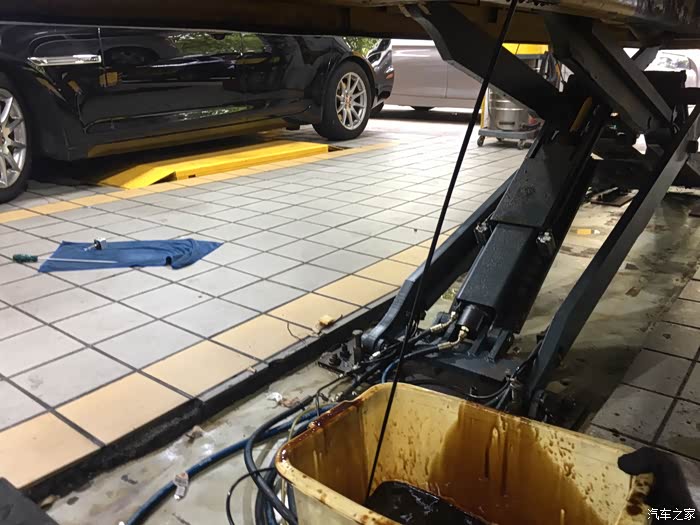

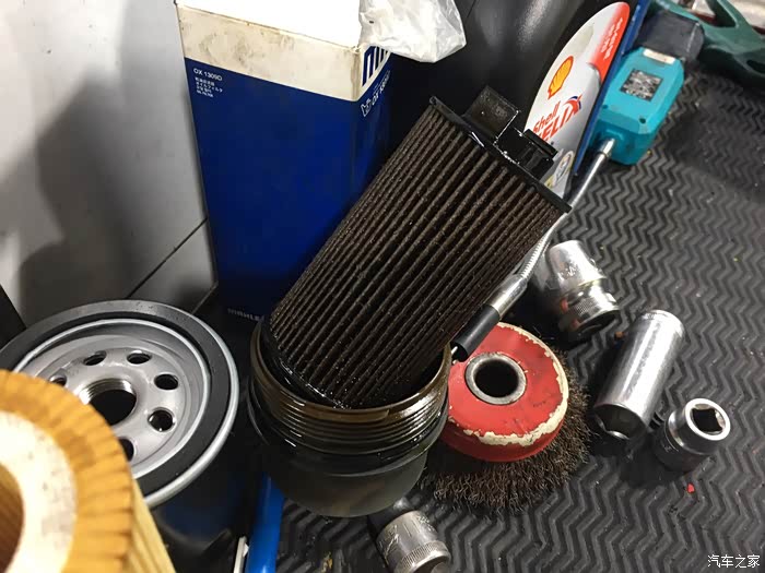

放出来的机油很黑,维修师傅说这是正常的,如果不黑反而起不到机油的清洁作用!机滤也很正常上面几乎没有任何杂质!

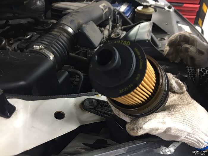

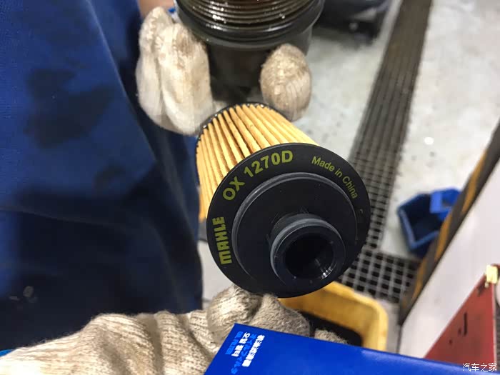

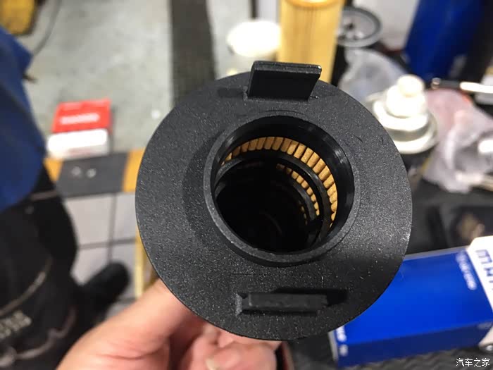

机滤我要在这里说一下,更换前一定要对比一下,因为车已经发现过,更换好机油机滤,出现故障、检查下来是新安装的机滤尺寸小了,外观一模一样!

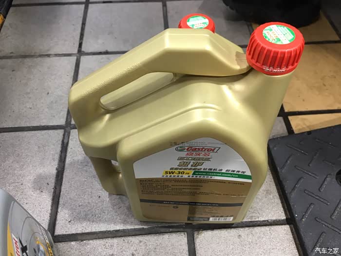

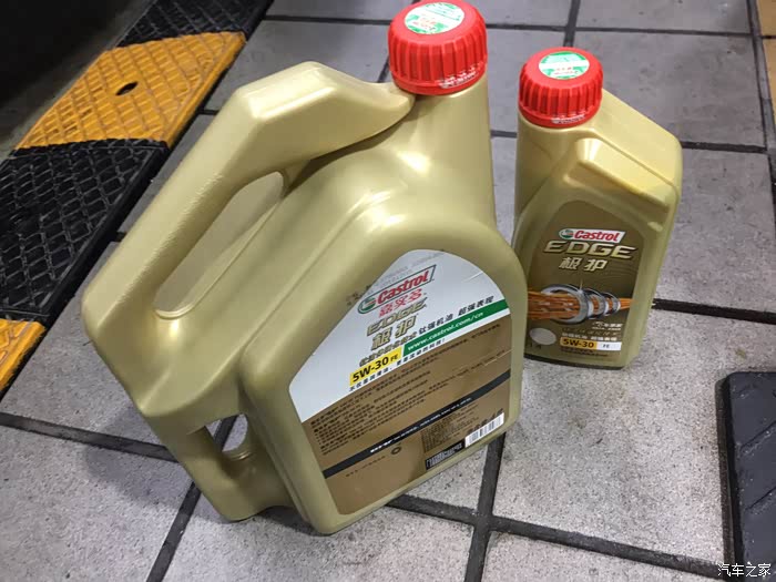

我用的机油是嘉实多的机油,全合成,从第三次保养一直到现在,个人人为这有不错!

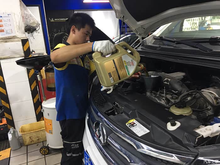

加机油很多老师傅直接倒,但用一个漏斗倒,最方便,机油一滴也不会漏在发动机舱能减少自燃的安全隐患!

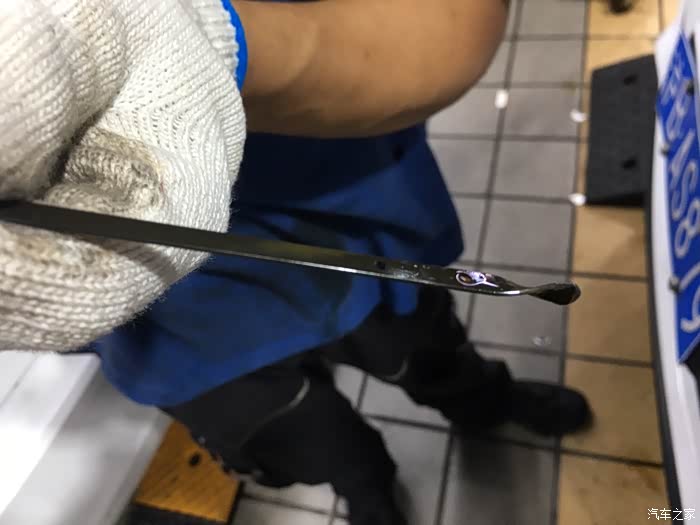

我车倒进去4.5升油,正好在机油尺上下限位的中间,这样是最佳机油量!

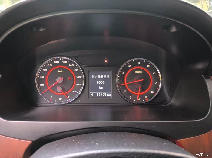

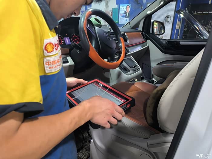

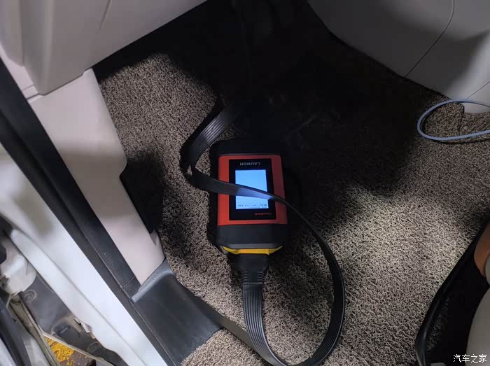

换好机油机滤后,还要把保养路程复位这样能知道下次保养什么时候要做!用专用电脑清除,一块把故障码查一下!
