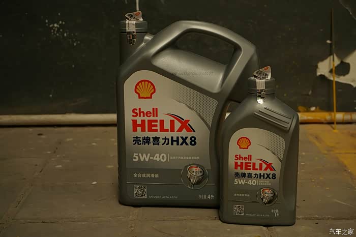

有段时间,没来80坛子了。关于1.8T车型使用全合成机油的案例比较少,只是简单了解了一些,长期的测试作业并不多,决定自己尝试体验一次。
目前行驶16000公里,前几天自己做了三保,1.8T车型按说要使用原厂指定专用机油,这次毅然决定不去服务站保养,自己搞定,一是节省工时费,二主要是想看一下全合成机油到底适不适合80。
灰壳5w40机油 4升装1升装各1桶

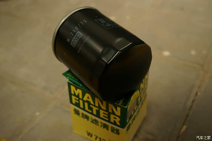

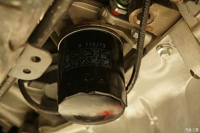

曼牌 机油滤清器 型号W712/73
马6通用款

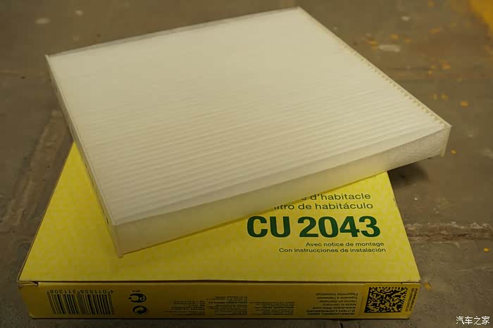

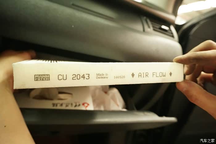

曼牌 空调滤芯 型号CU2043 1.8和2.0通用
普通版本 没有pm2.5版

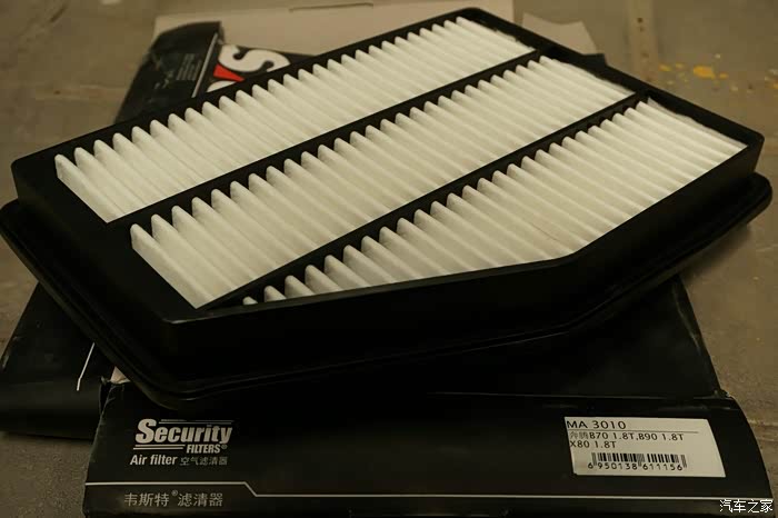

韦斯特 空气滤芯 型号MA3010
1.8T缺口的,和2.0完全不通用。2.0和马6通用

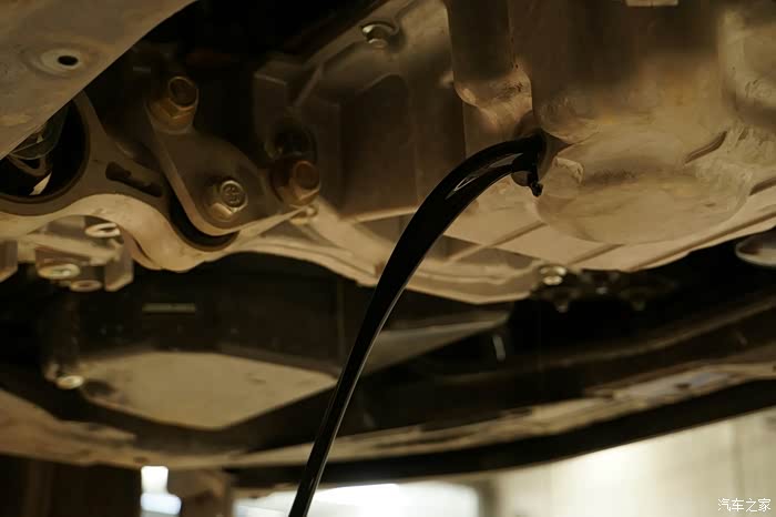

上架子 准备保养

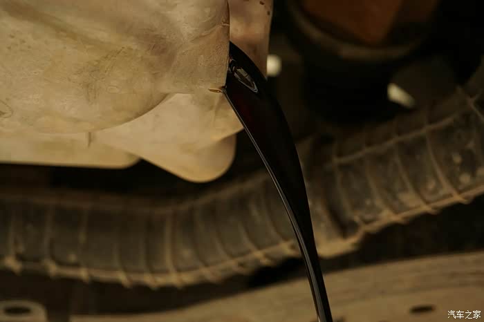

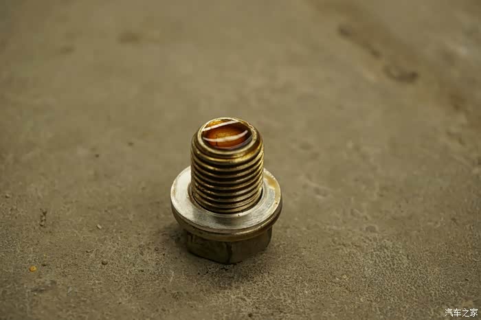

油底壳放油螺丝 注意带垫片
二保至今跑了7000公里
已经很黑很黑了

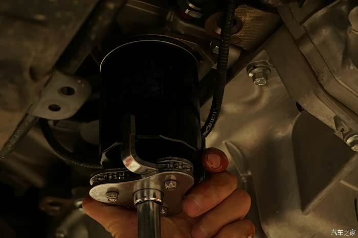

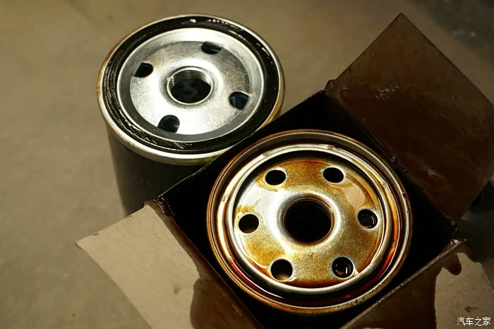

机油滤 原厂索菲玛1012010-37K#P1
更换新的滤芯

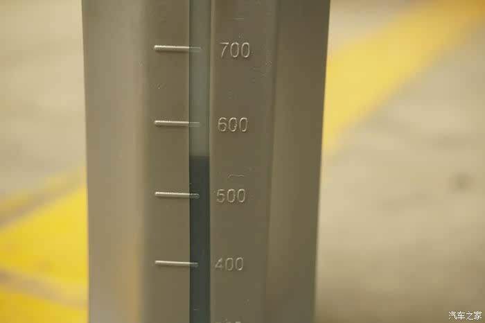

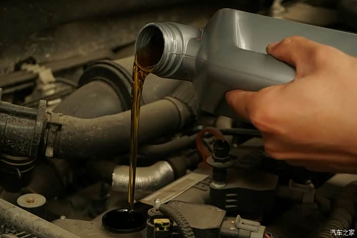

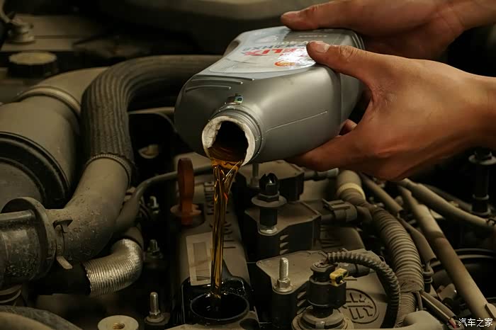

加注新的机油
仔细看下颜色有点深
加注剩余0.55 总共加注4.45升

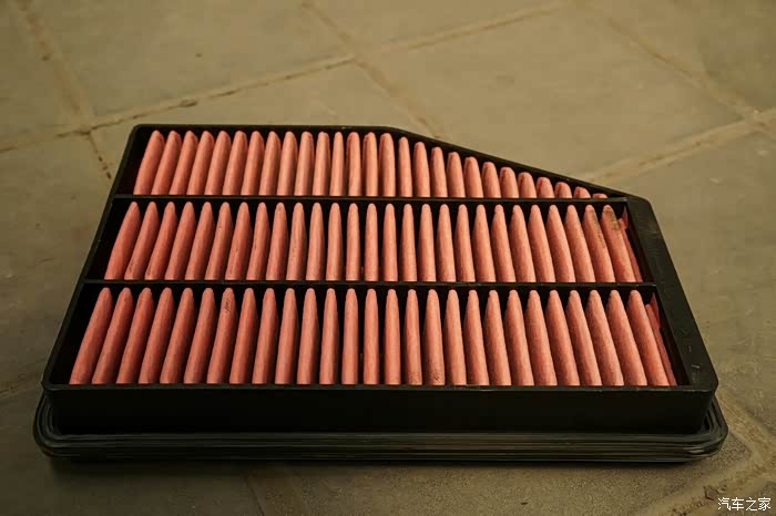

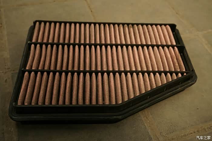

原厂空气滤芯 很脏 需要拆卸螺丝
另一面还好
原厂有一圈塑料包裹,很脏
更换空调滤芯,注意箭头反向。手套箱里更换。这个简单

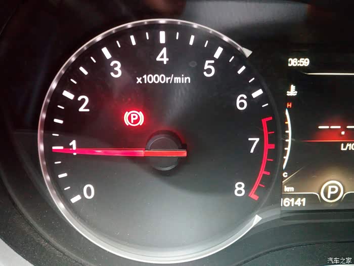

保养一周后,25度常温冷车启动怠速
趋于稳定后的状态

更换机油后,发动机声音没有明显的安静。尤其冷启动声音还是那样。
以前起步油门踩下去,转速上2000后很快降下来,并且进入ECO模式比较早。
现在起步油门深踩下去,转速上2000到3000左右,而且回落很慢。基本不进入ECO模式。转速一直下不来,动力是给力了,但是油耗上升是必然的。
