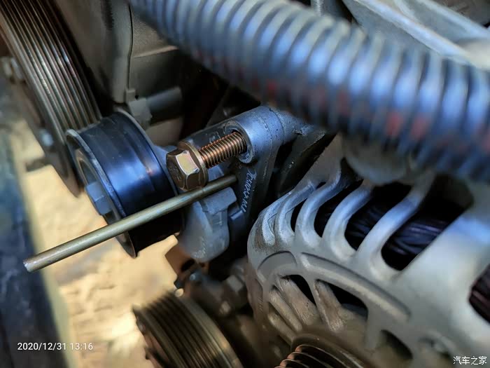

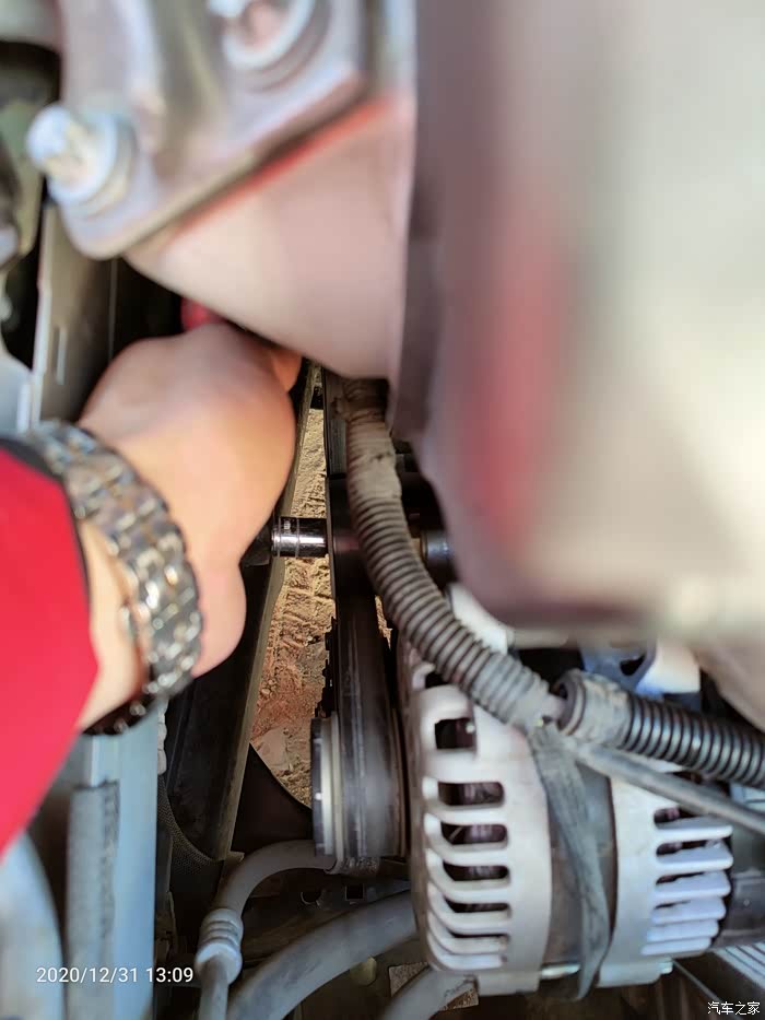

顺时针向上👆提涨紧轮的同时插上插销

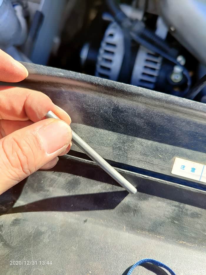

自己做的插子,角磨机割了一块钢棍

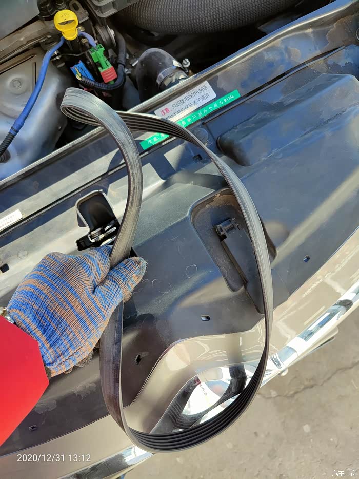

拆下来的旧皮带

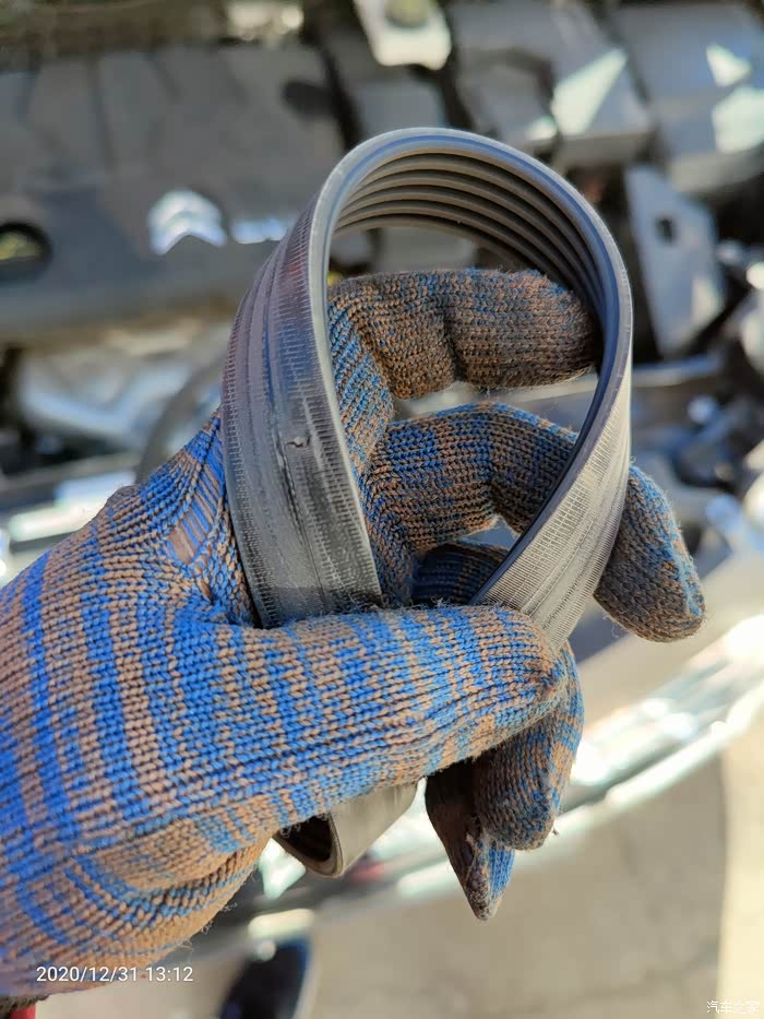

坏的地方,有的地方已经开线了,线都出来了

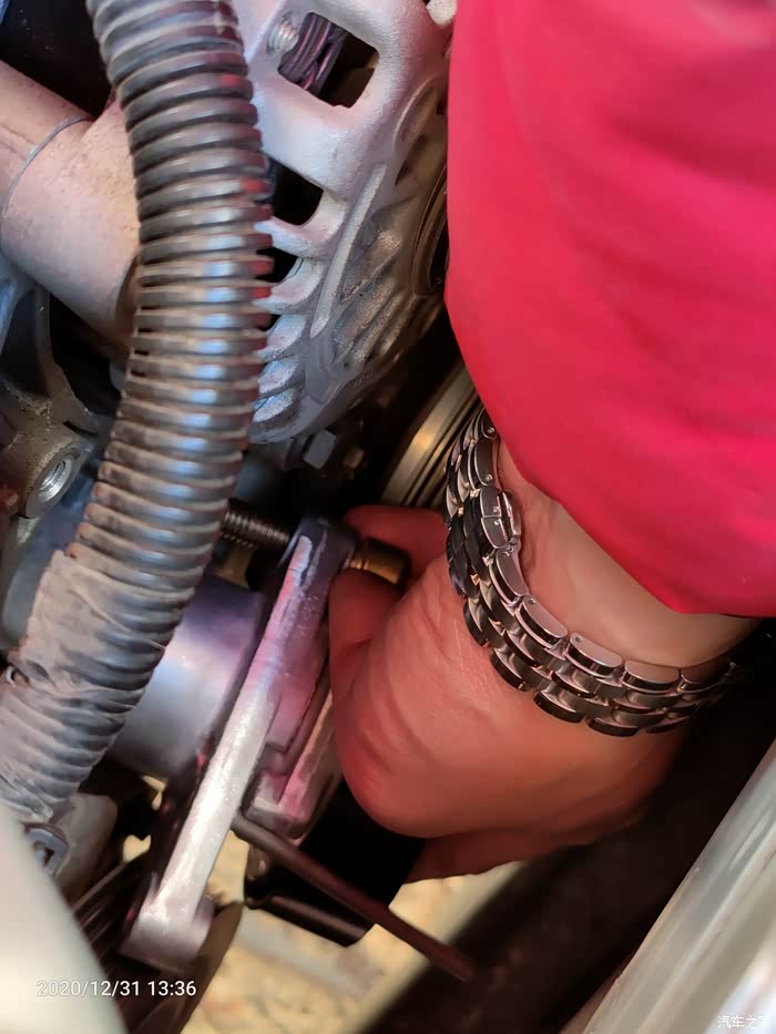

第一颗螺丝
内六角是第二颗螺丝

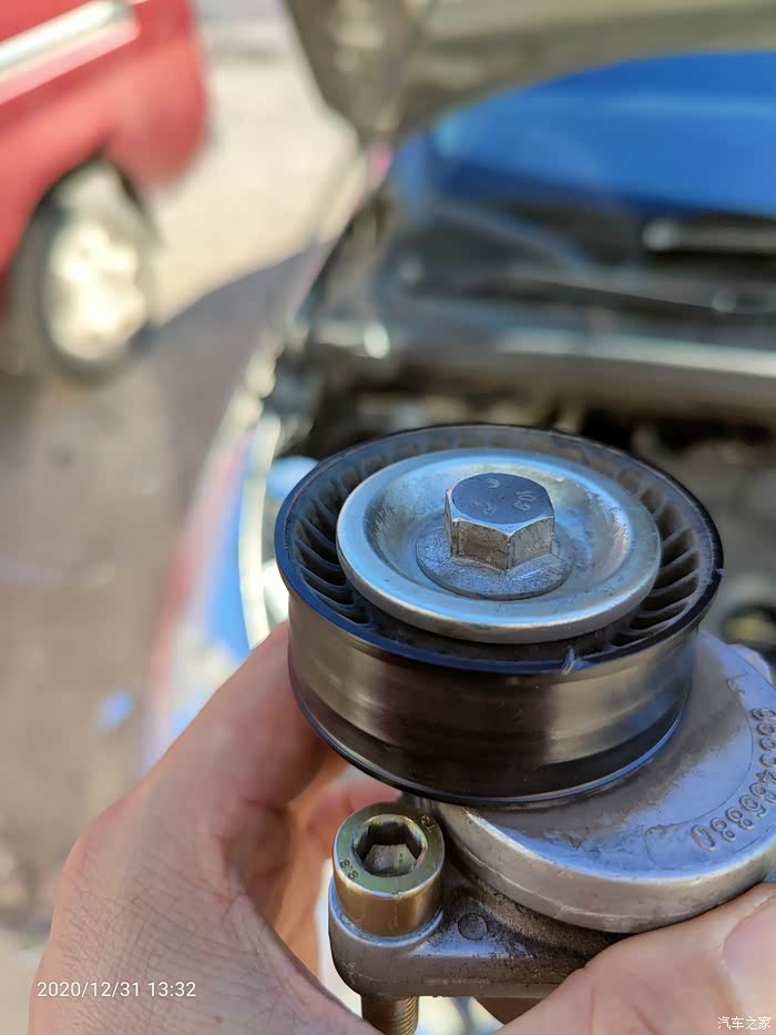

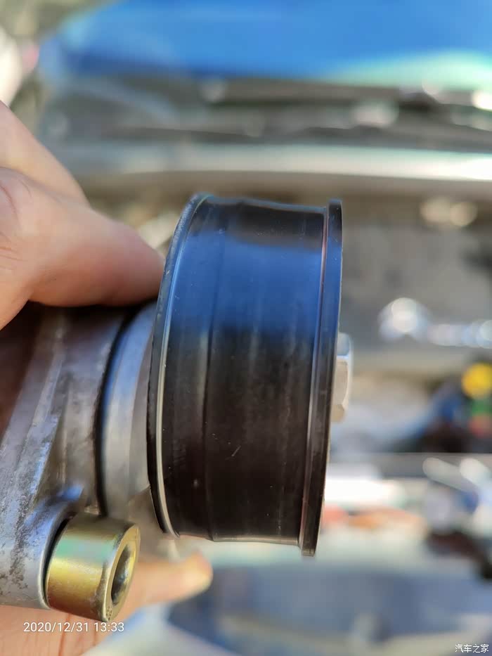

这是拆下来的
旧的已经磨出槽了
旧的
磨得不均匀了

棘轮扳手上提并拿下销子,完毕
