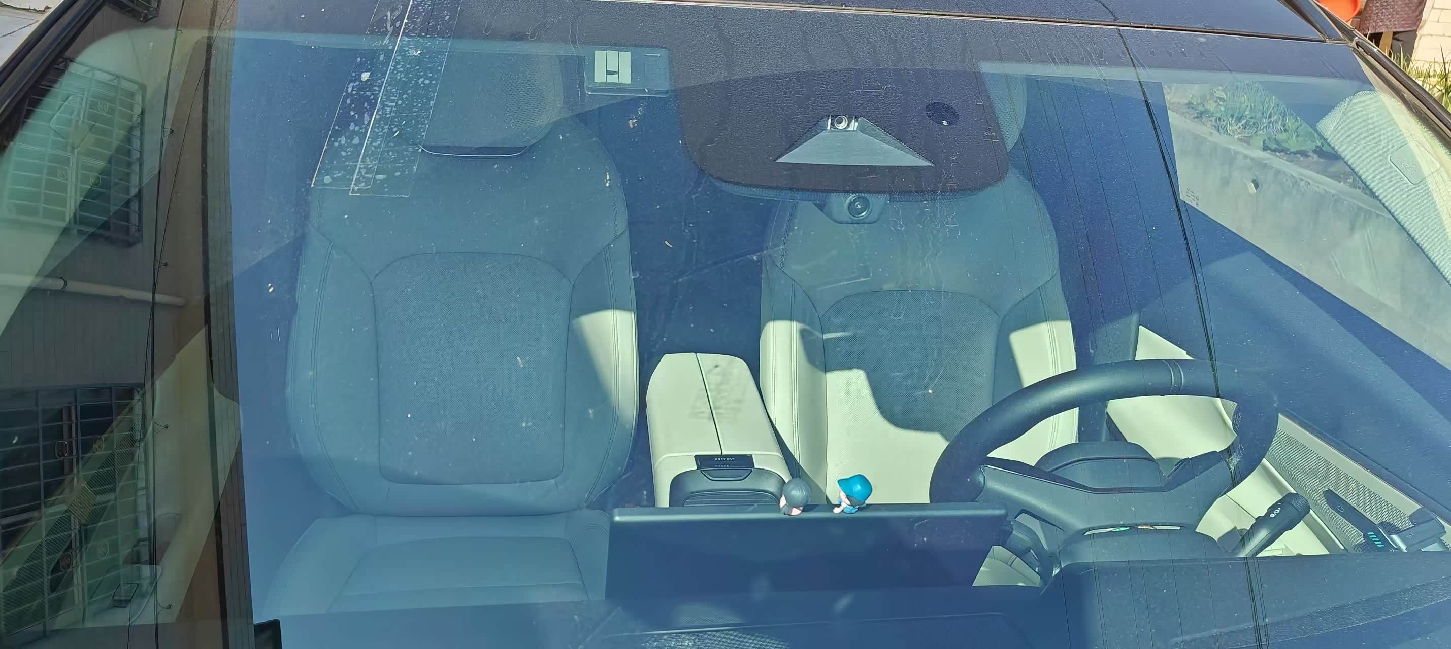

换好玻璃后20天,开车自驾出去玩,行驶到自贡服务区附近,车子又被飞石打了。这次飞石打在了车窗玻璃上缘,打出了一道十厘米左右的裂缝。我让老婆看一下严重不严重,老婆刚用手触碰玻璃,裂纹“嚓”的一声迅速扩大,变成了大约20厘米左右。我心想坏了,肯定又要换玻璃了。不得不说,领克的挡风玻璃也太脆了吧。我之前的车开了21万公里,被飞石打了无数次,连个坑都没有。
一道长长的裂纹
但是总不能放弃旅程吧,到了目的地,为了避免裂纹进一步扩大,用胶带从外面贴了两道,玻璃里面有太阳膜,倒不是很担心。
外面贴胶带
用胶带贴一下

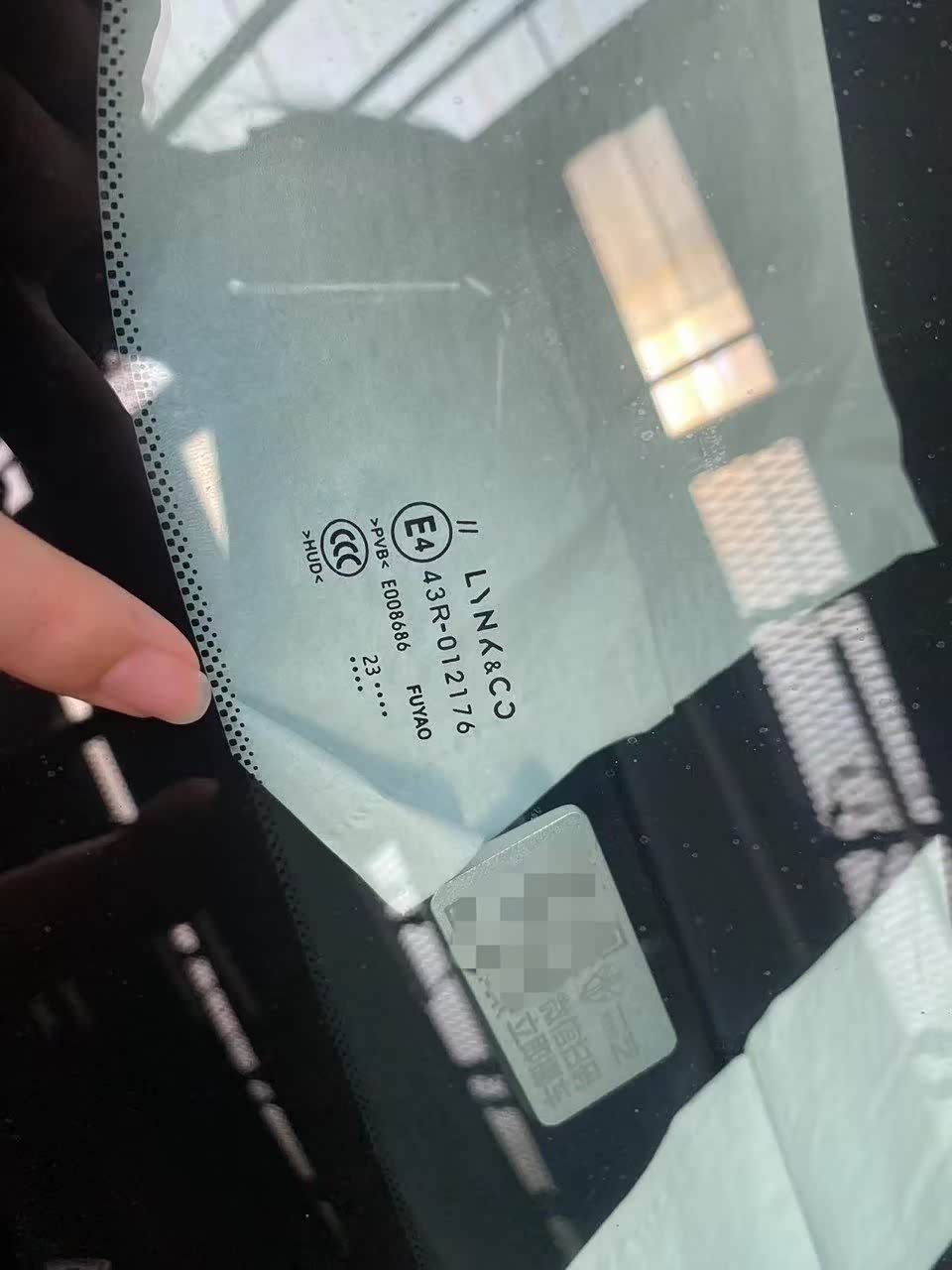

安装新玻璃:
首先先检查新玻璃,新玻璃型号没问题后在玻璃边缘涂抹促进粘合的液体,之后在车身安装槽上涂抹专用的密封胶。涂好后几个人把新玻璃小心翼翼的抬起来,对齐边缘和位置,放到安装槽里面,然后安装卡扣、胶带等进行临时固定。
确认玻璃型号
一切没问题后,静置1-2个小时,密封胶固化一些后,再安装装饰条、雨刮器、行车记录仪等部件。安装好后,车子再静置24小时,等密封胶彻底干燥。因为是夏天,只需要静置24小时,如果是冬天,则需要48小时。
