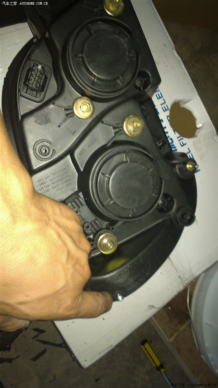

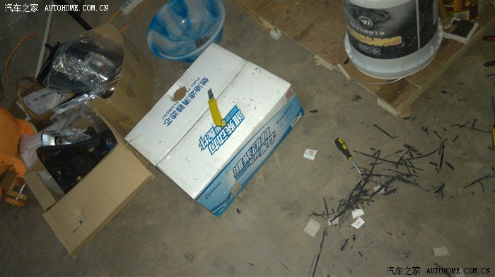

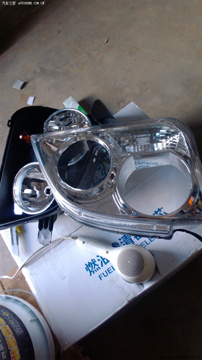

开拆啦,怎么加热知道了吧。
这里有两个螺钉拆掉(想熏黑大灯的才要拆)
全部拆开了
貌似传反了,将就吧!这里也有螺钉
把胶清干净,累啊!

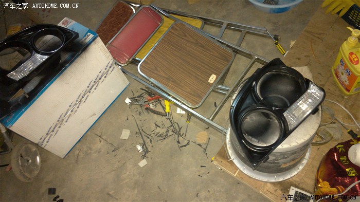

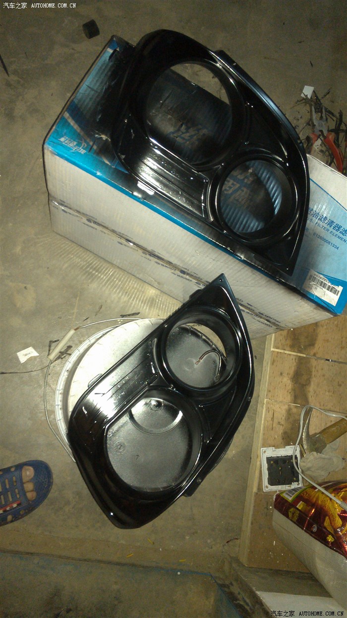

开始做熏黑大灯的准备工作,作案工具不多。
喷好一个了,另一个是打磨好的。记得每次喷薄点,多喷几次
对了,喷漆前,记得吧转向灯用胶布黏上。
搞定!

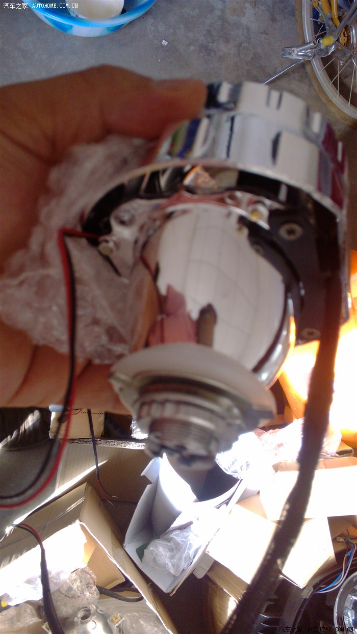

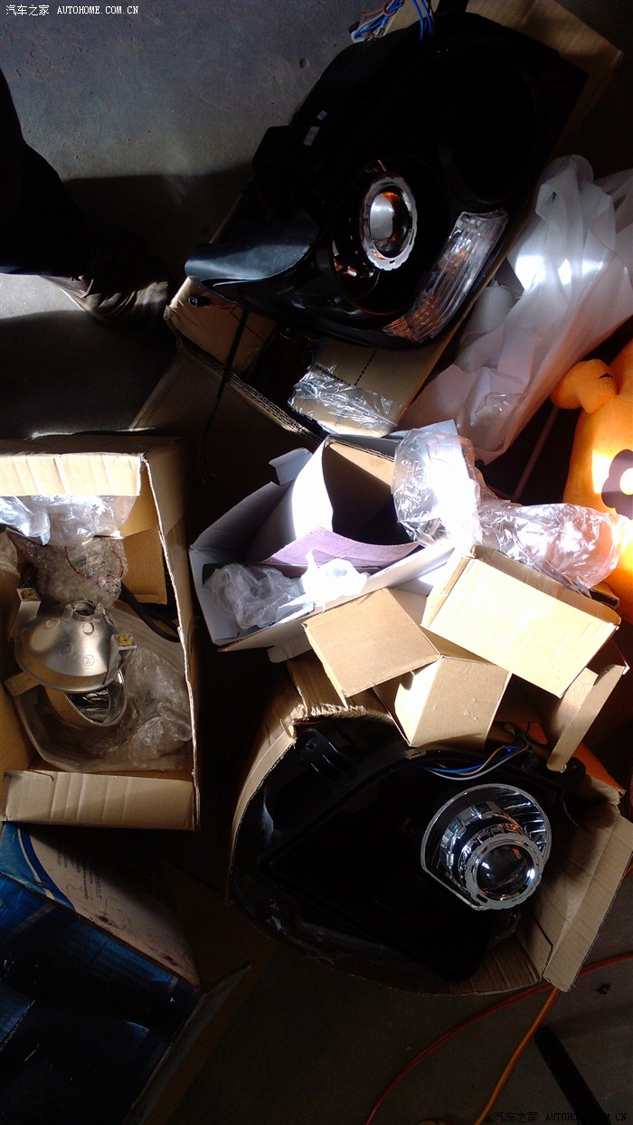

这就是传说中的光感应超级恶魔眼啊。有两个发光芯片,黑色那个点是光感应器,对了我买的4个紫色的。
传说的精工透镜,行家知道是什么精工吧,哈哈!
改装中,有点乱。
安装透镜遮光罩。
恶魔眼安装在这个部位。
安装好一个透镜,先亮个相。

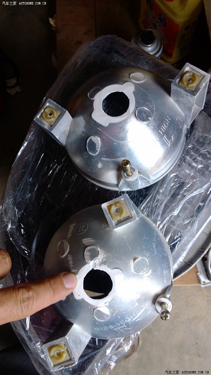

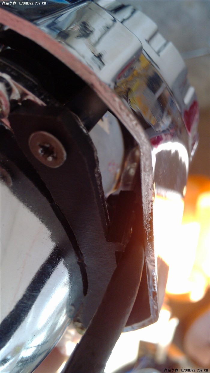

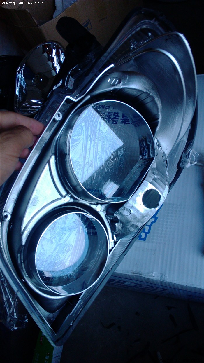

这个位置的灯碗就没那么简单了,要挖灯碗。
挖好的样子。

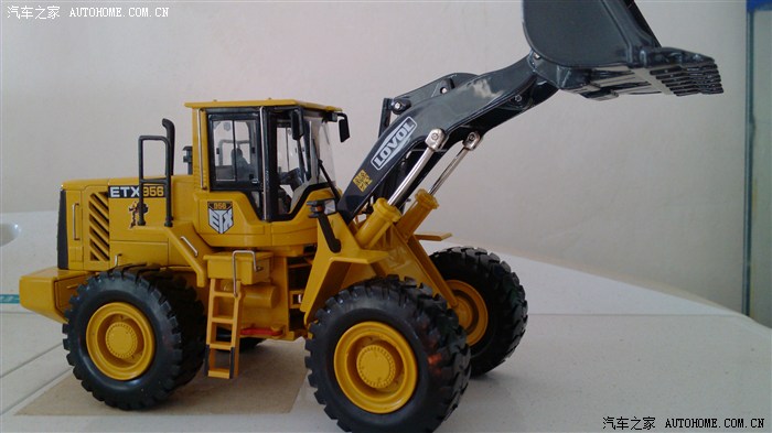

改装好了,看到后面的黄色暴力型东西了没!哈哈模型全铁的哦。
集体亮相,咦,装载机和跑车兄弟呢?
挖掘机
平地机

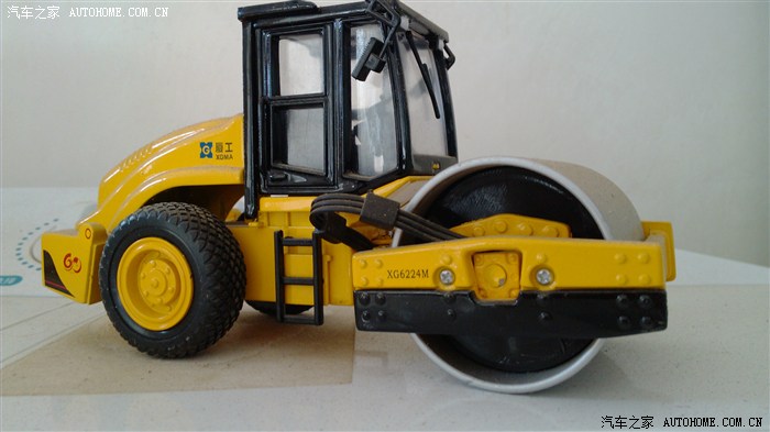

压路机
超跑,呵呵!动画片里小豪的赛车。轮胎是我读技校时用数控车床加工的。
装载机在这呢!

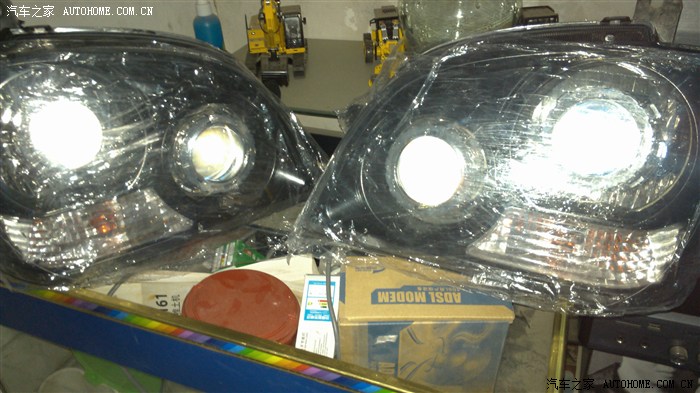

封灯。

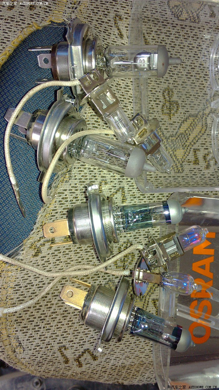

(第一次改灯的东西)上面是原车H4灯和H3雾灯,下面的是夜行者H4和H3黄金光2700K雾灯

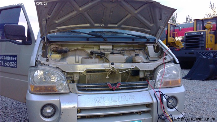

原车前面县来一张

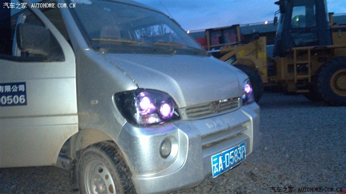

改后的前面来一张
4个紫色恶魔眼效果

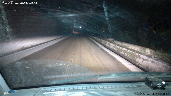

两车道的4近光
再来一张

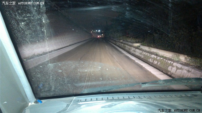

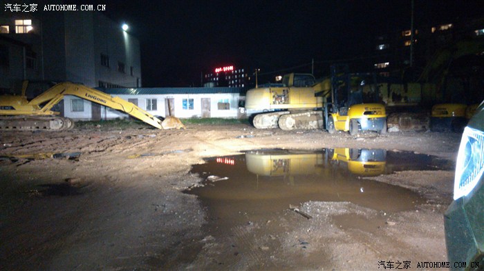

4远光效果
4近光效果(地面不平,开车好像近光有点高是吧)
4远光
放在稍微平点的地方,这么远还看得到蓝边切线。
远光

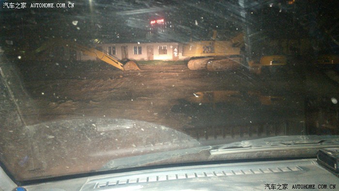

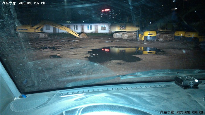

车外远光的效果
车外近光的效果

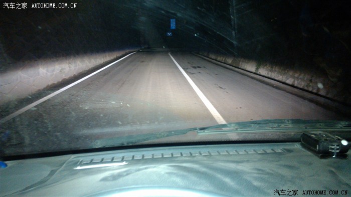

原车灯室内近灯路照
原车灯室内远灯路照
原车灯车外远灯路照
原车灯车外近灯路照
总体感受:4近光宽度和亮度绝对强大,你把460的近光拿来比也不过如此。远光的话,说实话算不上远光,不过我的初衷也是要近光好点,效果达到了,还很满意。这个近光高度我路试了,正好在前车的保险杆上沿,不会太高。
