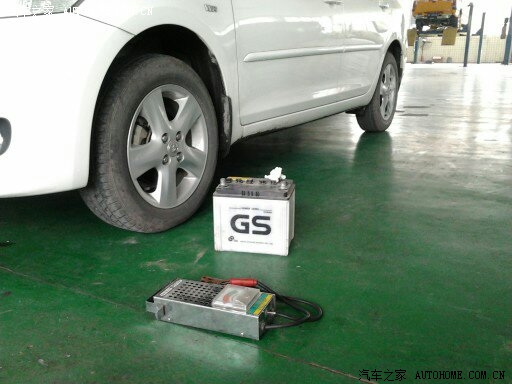

取下来的原厂电瓶,旁边那个工具是测量电压的,我的电瓶已经完完了。。

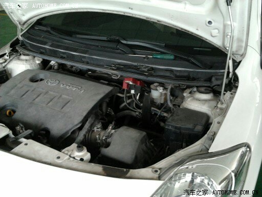

拆除电瓶后的机舱,,

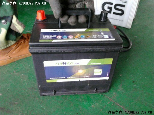

介个,逗是新电瓶,60AH的,跟以前那个参数一样。。

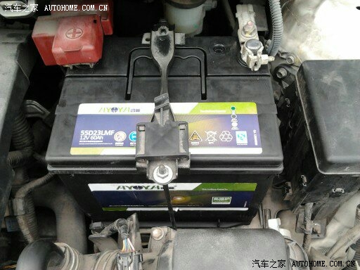

安装在车车上,免维护的,木有加水孔。。。
安好了。。。。。
