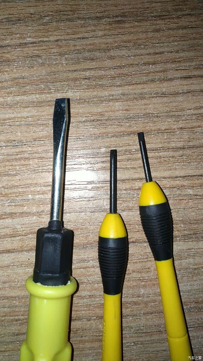

工具其实只需要最左边的平口起子就够了,刚开始不知道从哪里下手,所以多找了两个小的。

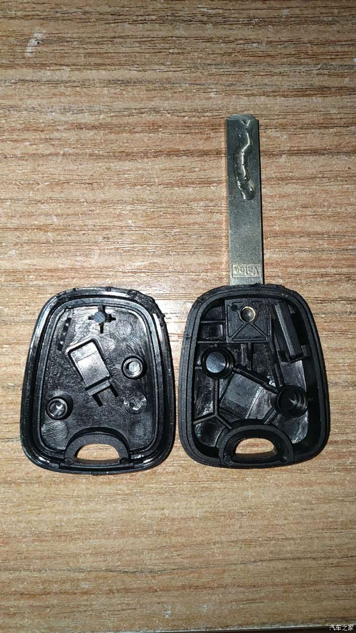

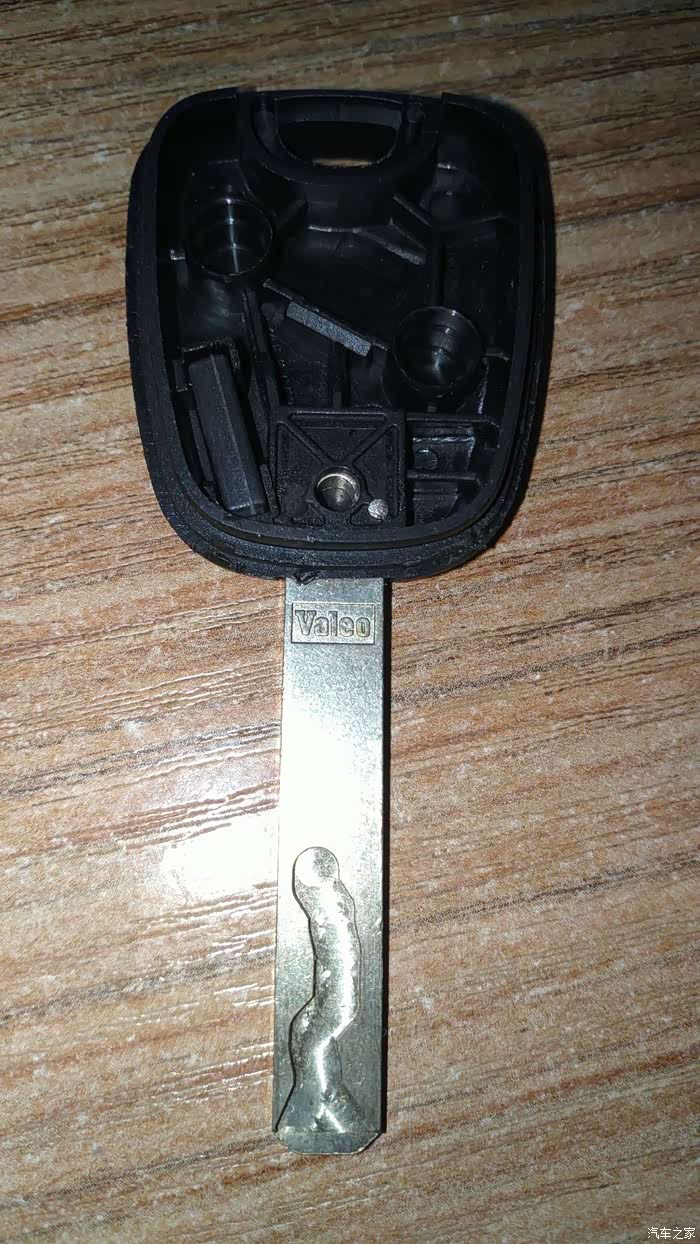

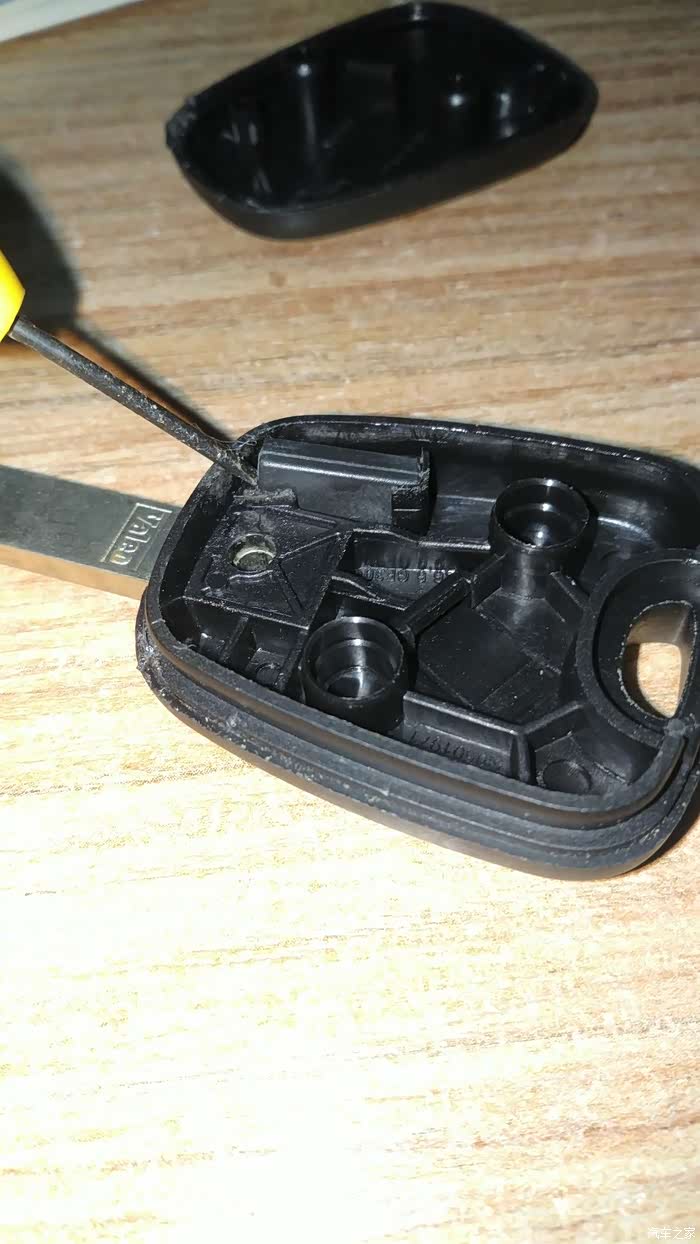

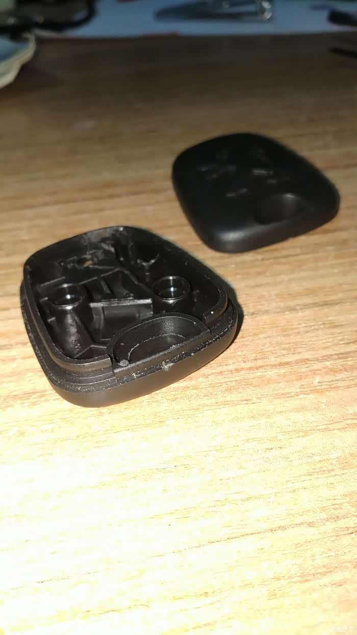

看图,最方便撬开的地方在钥匙下部

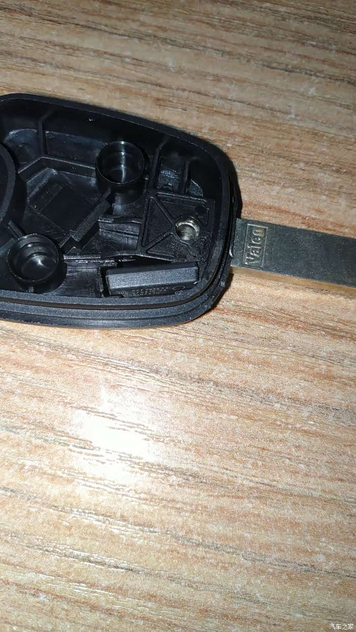

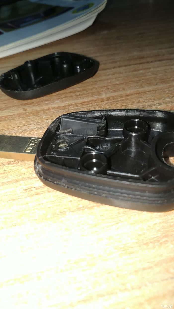

钥匙撬开了,可以看到,我是从上部开始撬的,塑料有点撬毛了。乍一看,里面似乎没有集成电路

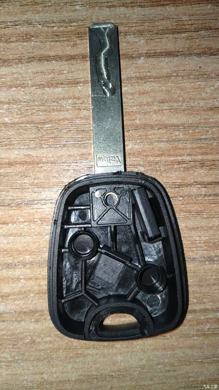

仔细看,可以看到右上角有个小黑块,那就是防盗芯片(我自己命名的)
备用钥匙还有法雷奥的标,应该质量不错。放了8年没用,挺可惜,拆拆研究,也算物尽其用。

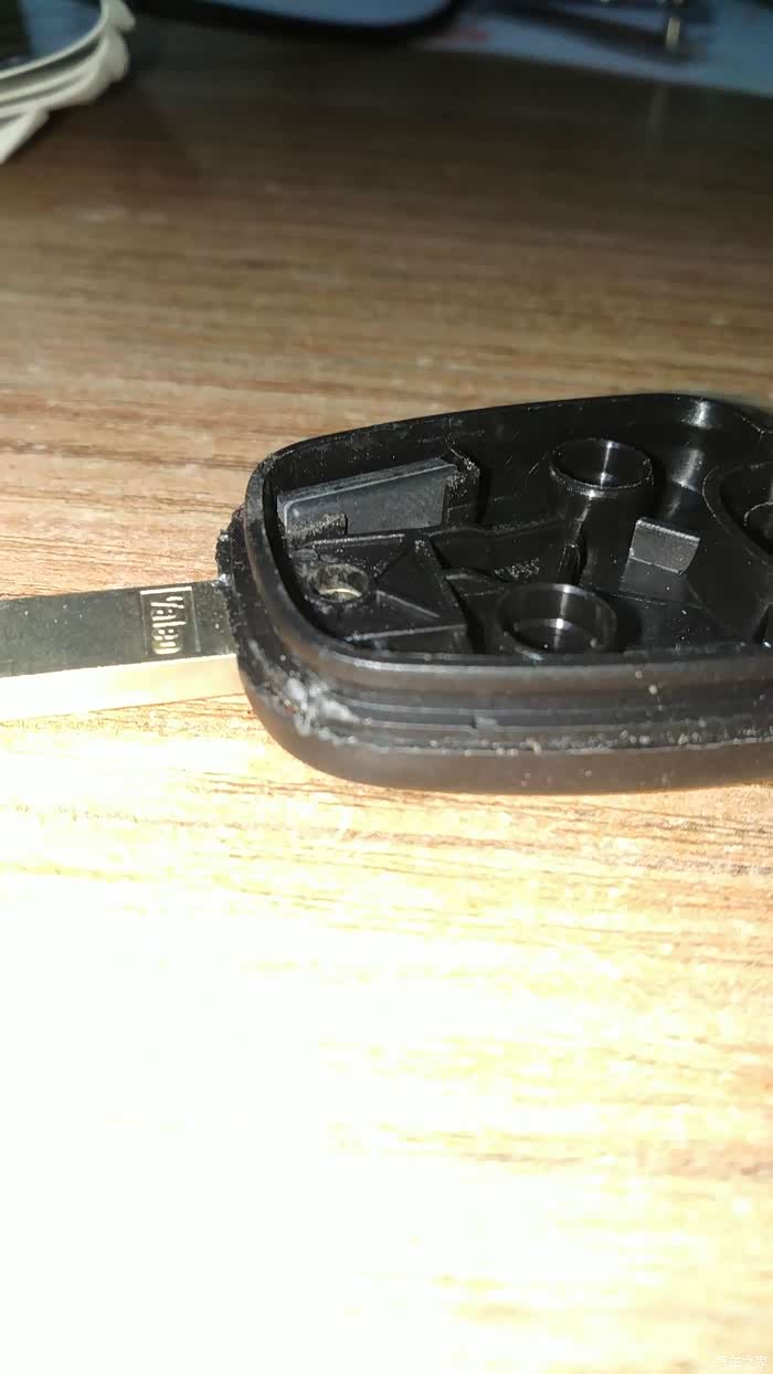

这个钥匙很容易取下,比带遥控的主钥匙的钥匙取要容易得多,这也是我拆解备用钥匙希望达到的一个目的,就是方便,的确如此。

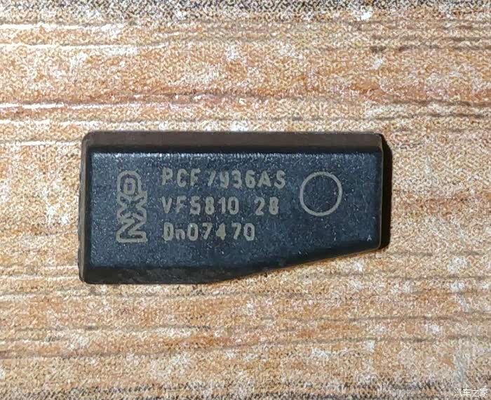

钥匙内的防盗芯片
结构简单,考虑怎么将防盗芯片取下
上面有字,更说明是防盗芯片了。

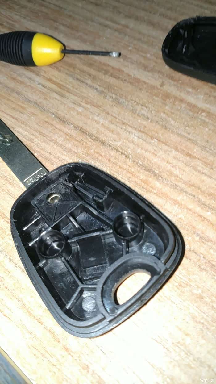

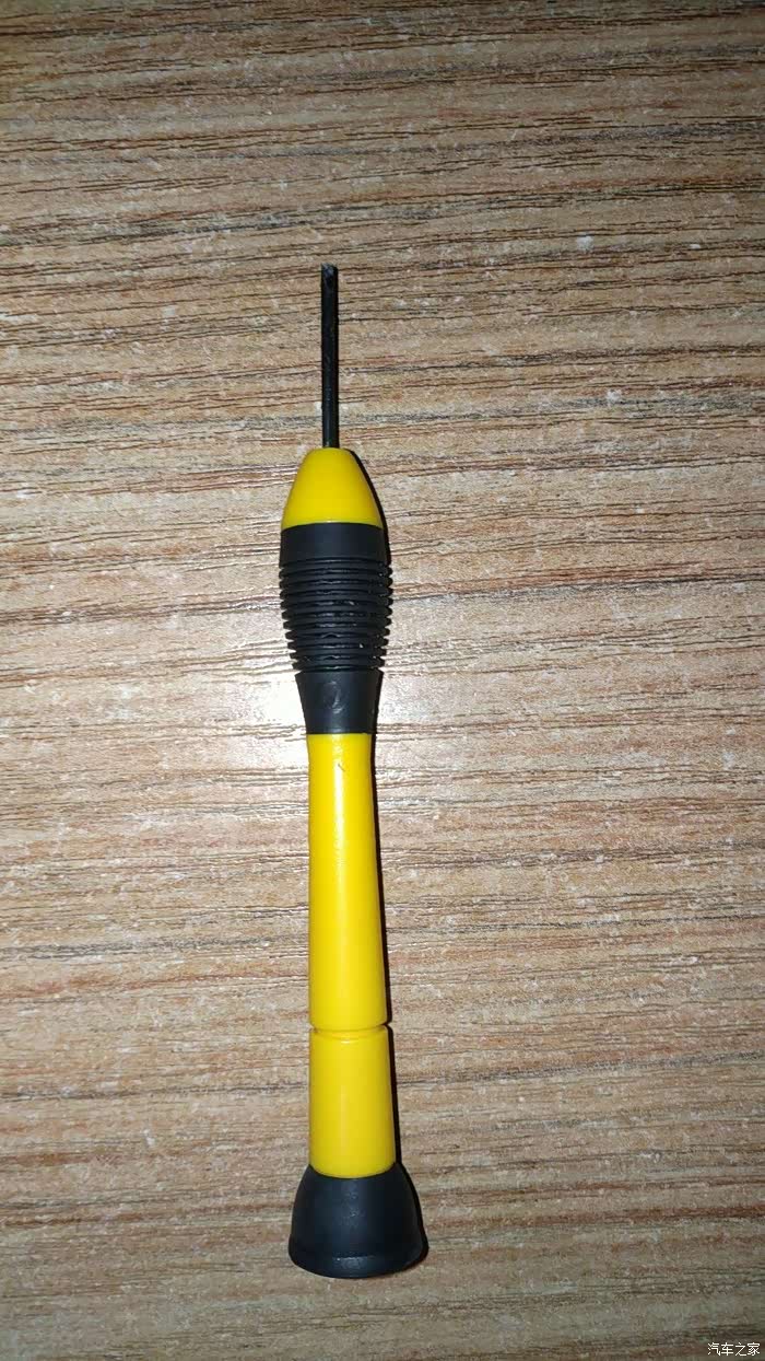

用这个小的,一般用力下眼睛上的那种小螺丝的起子。

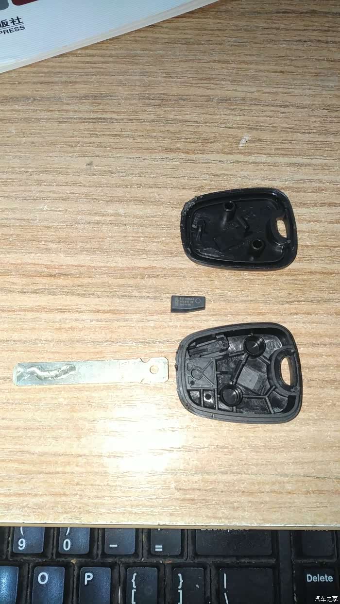

顺利取出防盗芯片
试了下,这个角度最容易撬起来
撬起来了

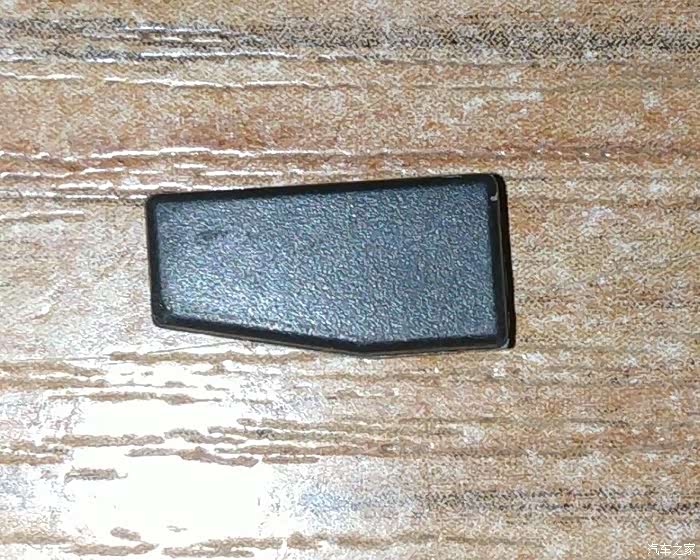

芯片很小巧,反面
芯片正面,看不懂
钥匙里面空空如也
钥匙部件一览(全拆解后)
全部分解,就这么4个部件。

芯片取出后,可以用钥匙开门锁,插入到发动机钥匙孔中,拧到ON,全车通电,系统会提示“ANTITHEFT FRULTY”(照片没拍),而且钥匙拧到发动机点火位,虽然电瓶会供电打车,但没有供油,发动机无法正常启动,松开钥匙,发动机停止。
这个防盗方式简单,有效。
把芯片防盗离发动机钥匙口,距离2CM内时,再打火,发动机正常启动,拿开防盗芯片,发动机也继续正常运行。
这个防盗方式简单,有效。

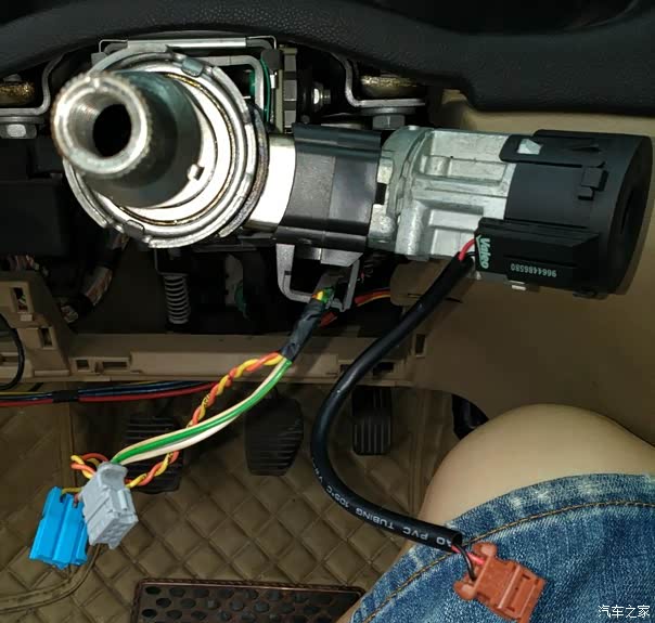

可以把备用钥匙的钥匙芯片防盗钥匙孔里面,拧到ON的位置(这一步还没想好是否必须),然后把芯片粘到感应安全芯片的装置上,如下图所示,套在钥匙孔周围法雷奥黑色的,带插头的就是感应防盗芯片的装置。
通过将防盗芯片和感应装置绑定,就可以通过接线方式,实现一键启动按钮启动汽车了。

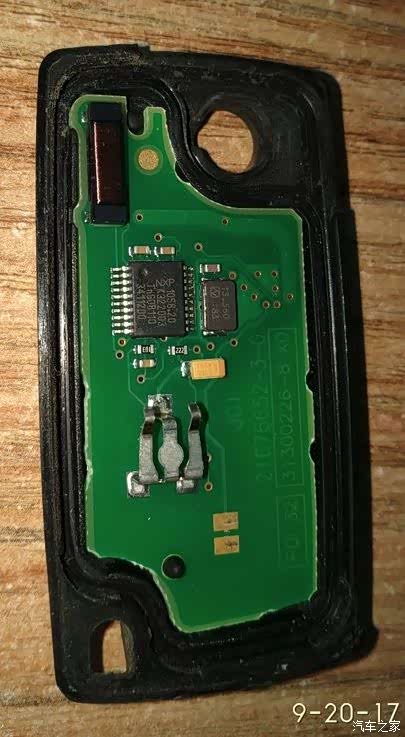

主钥匙结构
还找到以前写的可行性研究帖子《DIY:标致307两厢1.6MT 钥匙升级DS外观与无钥匙进入一键启动》
https://club.autohome.com.cn/bbs/thread/df412de67513f398/67009683-1.html###
里面有主钥匙的拆解过程
里面有主钥匙的拆解过程
