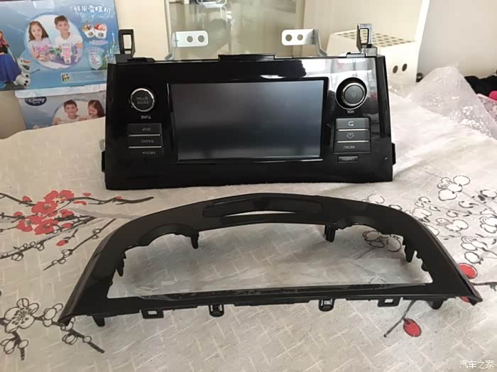

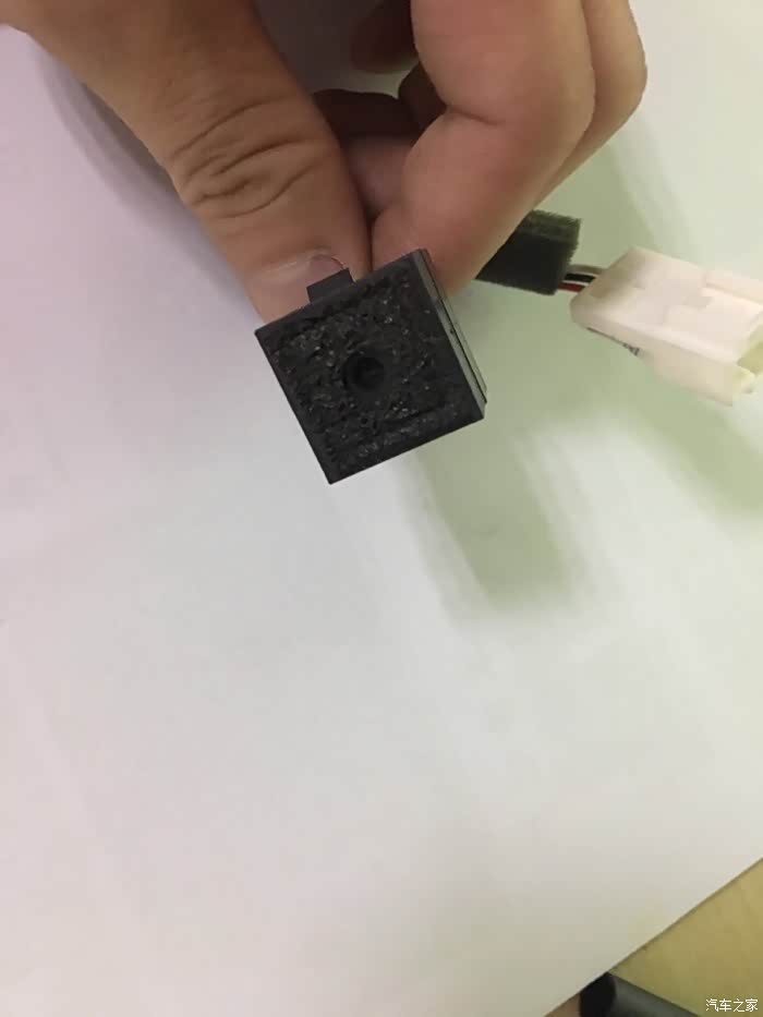

        主机没什么可说的,都是原厂拆车,最多也就两三个月的机器,主要是那个传说中的协议盒,原车有360全景的车就需要这个协议盒,不然就没有360功能啦,这个协议盒说实话没什么成本,人家卖的是技术,一个多月前卖450,带方向盘控制的是550,后来网上有几家都研究他这个技术,现在已经有四五家都卖这个协议盒了,我买的是400块,带方向盘控制,不带方向盘控制的已经降到300了,相信以后会更低的。最后说说麦克风,2014款原车都没有,一般分两种,一个是卖协议盒自己DIY的,这种是装在A柱的,价格几十块,有的卖家免费送,羊毛出来羊身上,另一种是日产原厂的,就是阳光、轩逸、天籁、奇骏2017款这些车上的,本着尽量原装的原则,我选择了原厂的麦克,价格在150到200之间,这种麦克是装在眼镜盒那个位置的顶灯总成里的,原装位,有卡槽直接装,如果大家选择原装的麦克尽量不要用2017款奇骏的,卖协议盒的商家说是因为五线的,就是有五根线,与2014奇骏匹配不是太好,具体也没研究,阳光轩逸天籁的都是三线或者四线的,而且是原装位。希望以上信息给准备改2017主机的朋友有所帮助。另外,借这个帖子给某宝和xiao鱼上卖协议盒的几位商家道声谢,给我讲了真么多相关知识,最后还没在他们那里买。
2017款奇骏中控台主机,下边的空调面板是卖家送的,跟2014款的一样。

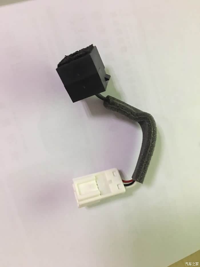

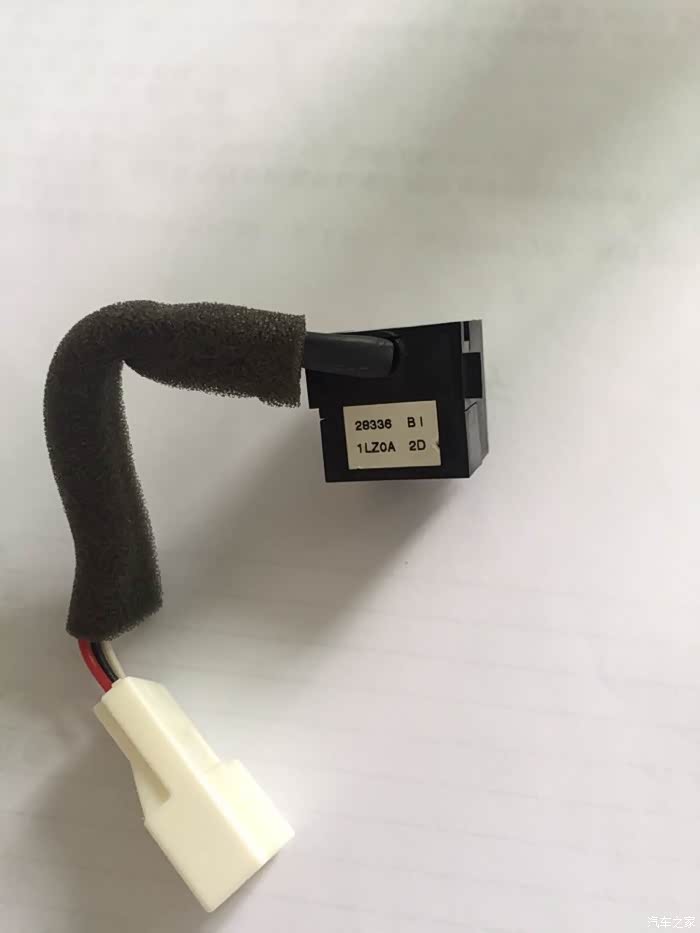

用的是这款轩逸原车的麦克,有一个卖家说阳光原车的声音有点儿小,他的车也是2014奇骏,他用的就是轩逸的,所以怕走弯路直接轩逸的了。
装车的时候这个面进卡槽

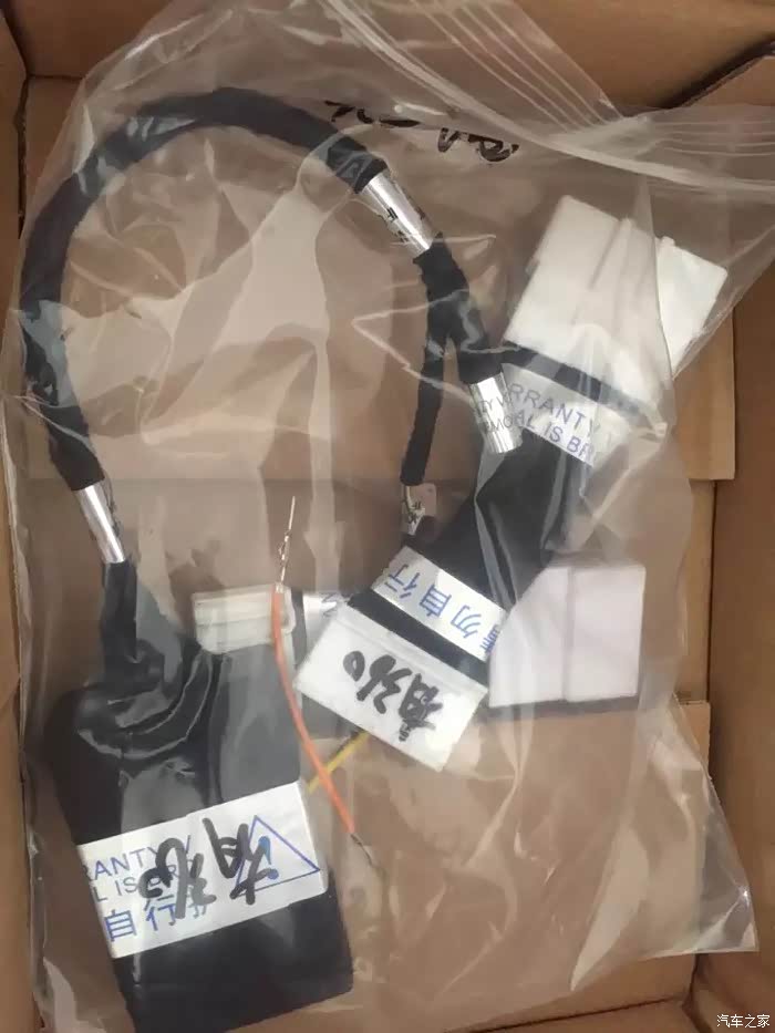

协议盒,这个是装在2017主机后边的,然后再接原车线。

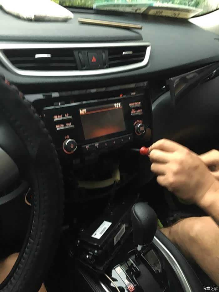

先拆掉空调控制区,然后才能拆原车主机。

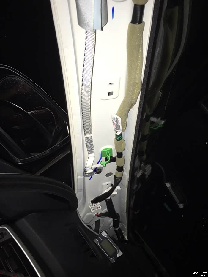

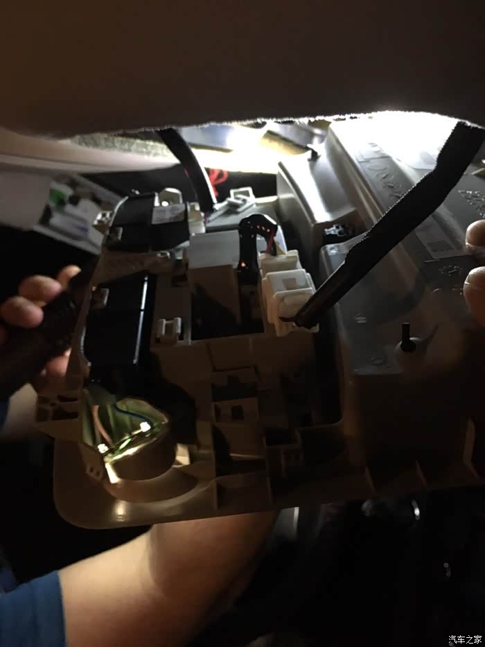

赶哥把麦克风的延长线从A柱走线到眼镜盒的位置
此时此刻天已经黑了,由于不知道A柱里卡子的结构,我们哥儿俩拆了半天才搞定,赶哥还把手给划破了,流了很多血,这让小弟实在不落忍(此处有一个大拥抱)。
就是这个绿色的卡子拖延了我们的时间,需要用尖嘴钳把它横过来才能把A罩板取下来,尖嘴越长越好,不然下不去手,一共有两个这样的绿卡子。
这个是顶灯内部的结构,原装麦克就是卡在这里的,有预留位置。麦克的延长线就是通过顶棚从A柱引到这里的。

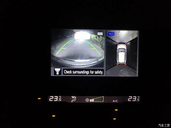

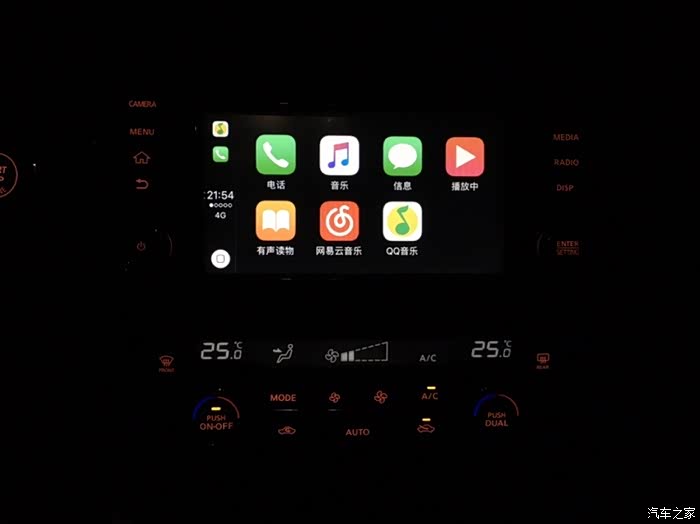

安装完成了,连着手机的效果。
360全景

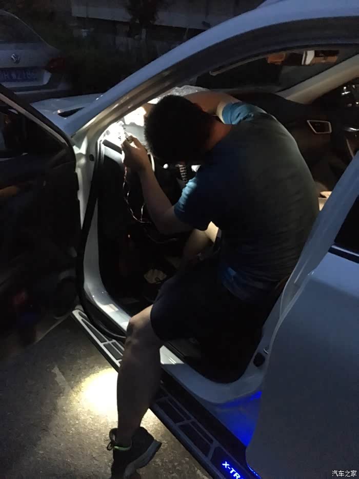

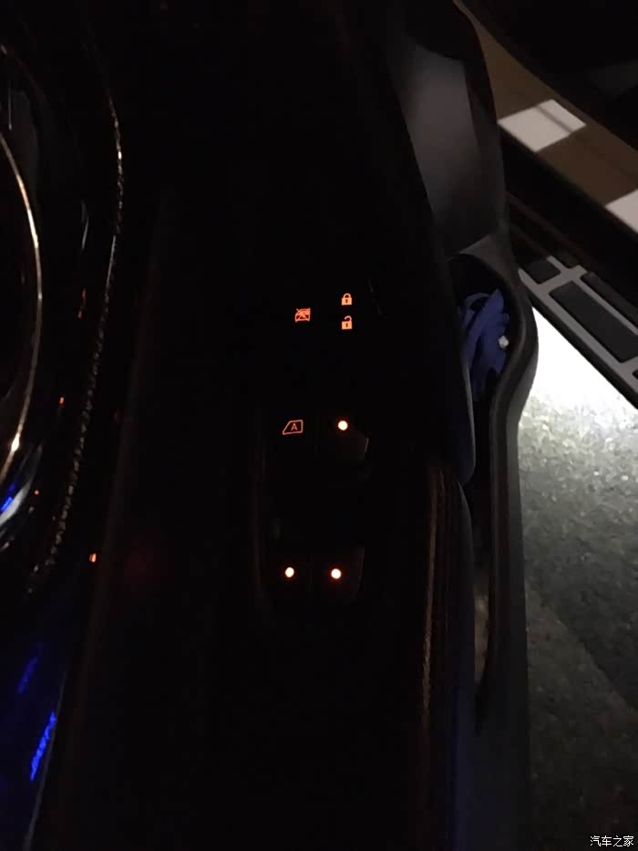

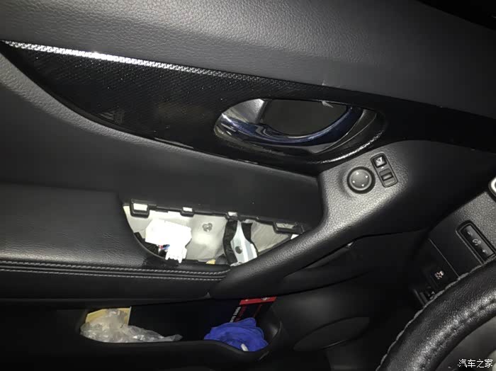

换完主机大概得有9点了,赶哥抓紧时间拆四个车门的开关。
赶哥在拆四个车门的开关
拆完控制开关,此时此刻赶哥正在抓紧时间施工。

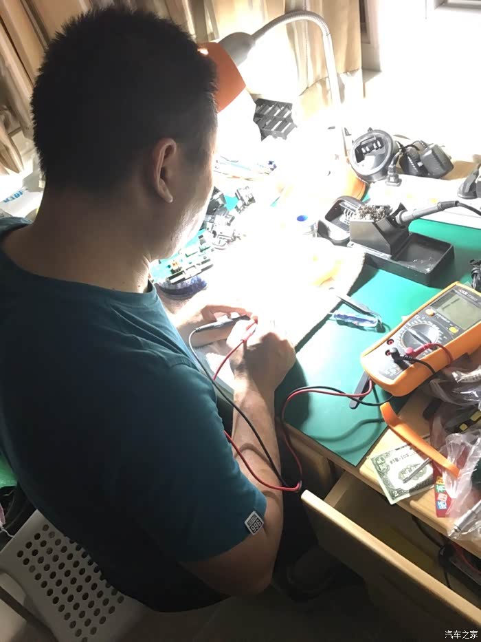

赶哥的小小操作间用万用表测量那个小灯泡,不知道叫什么名字,比小蚂蚁还小的东东。。。。。
赶哥正在焊接作业把那个比小蚂蚁还小的东西焊接在开关里,这个难度挺大的,我肯定弄不了这玩意儿,赶哥威武
装车以后得效果,这下不用摸黑儿瞎找咯,谢谢赶哥
