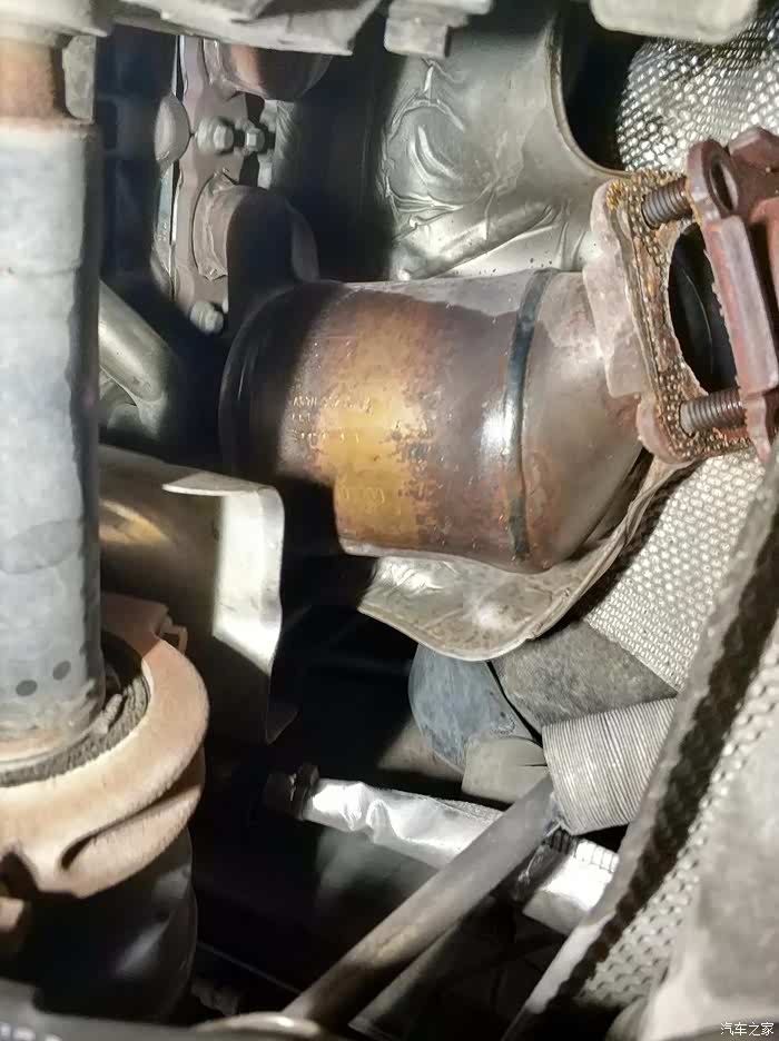

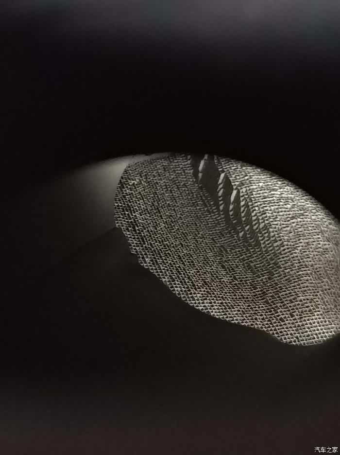

经电脑和内窥镜检查无误,两横一竖 干
车型XC90 3.2 直6 AWD
经电脑和内窥镜检查无误,两横一竖 干
内视镜检测
另一个催化器检查中

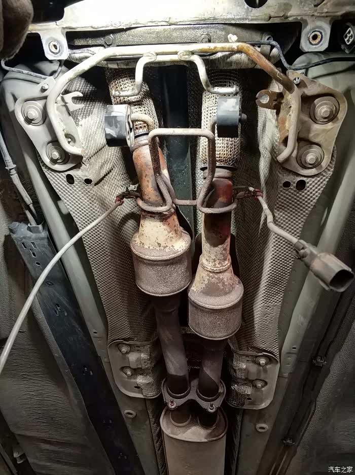

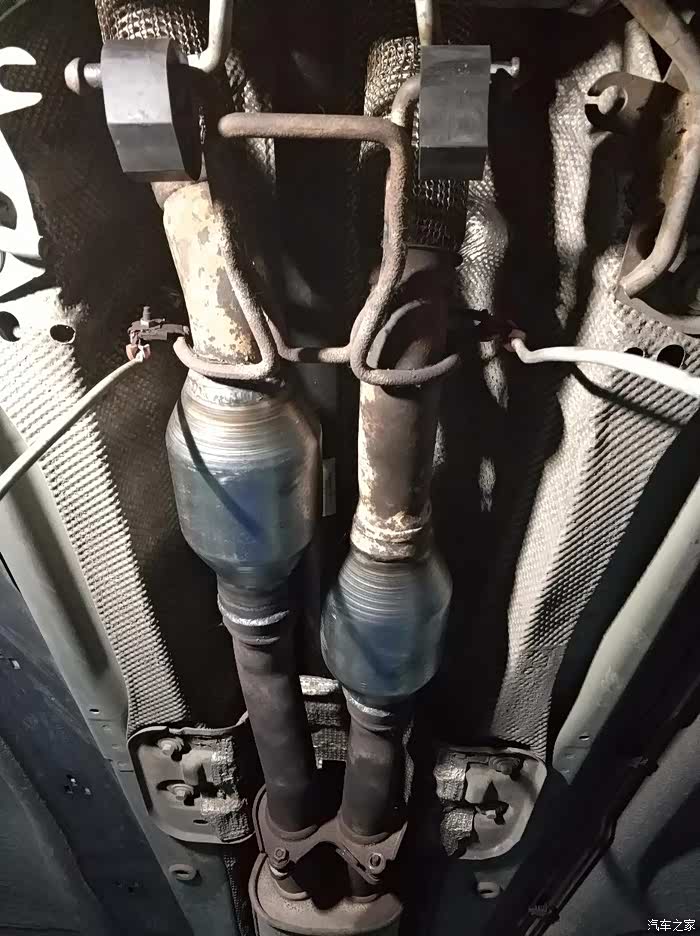

后催化器,这个车有四个
破产的节奏
破产的节奏

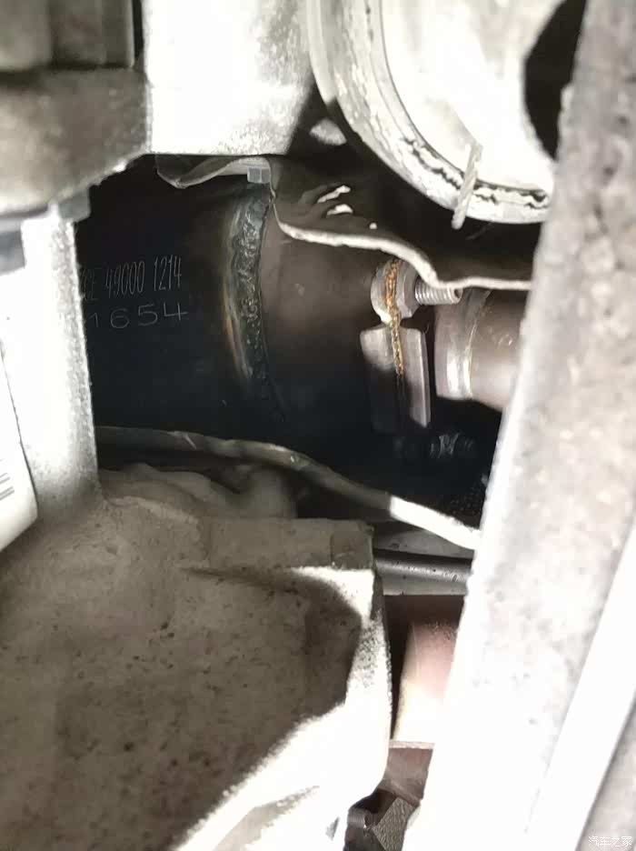

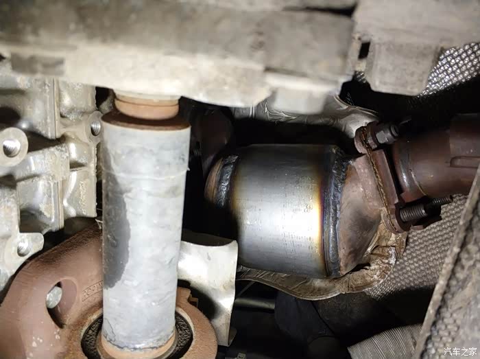

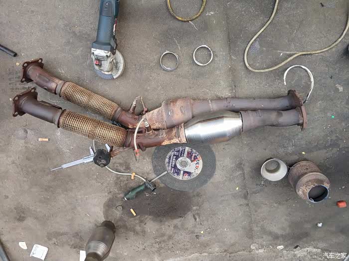

前面的,在维修时拍的
另一个前面的

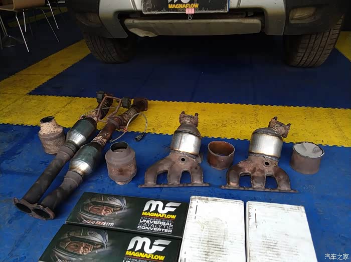

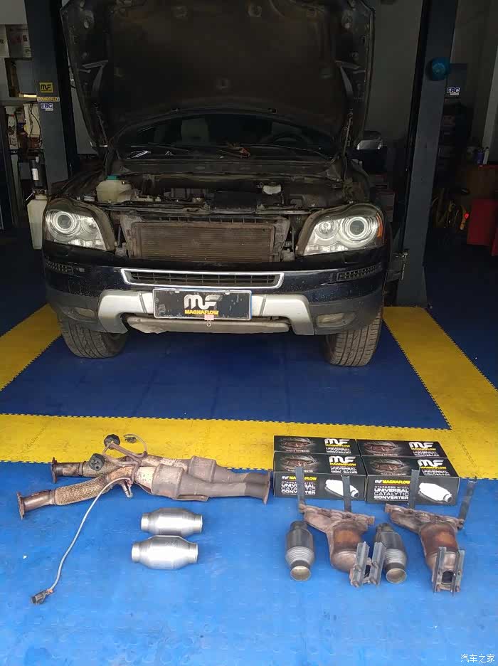

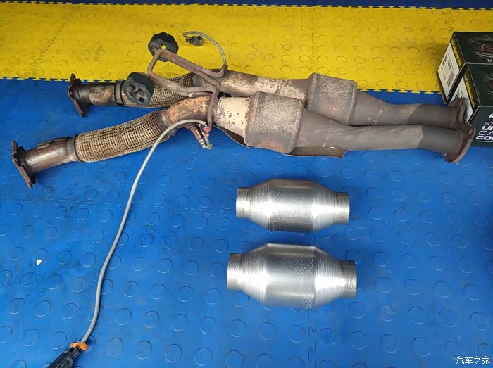

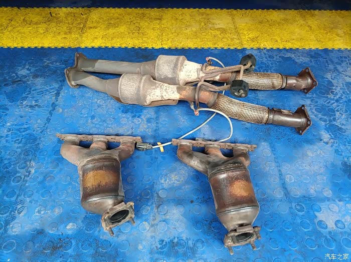

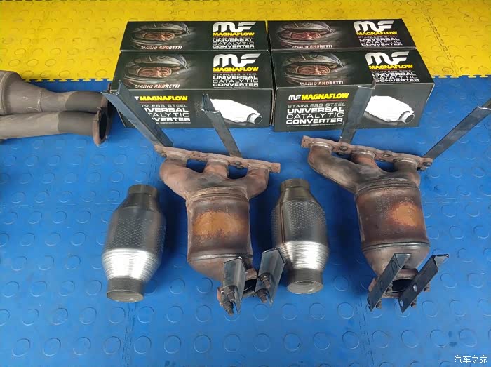

合个影吧,全部催化器和要替换的三元催化器
特写一个,就是这四个玩意

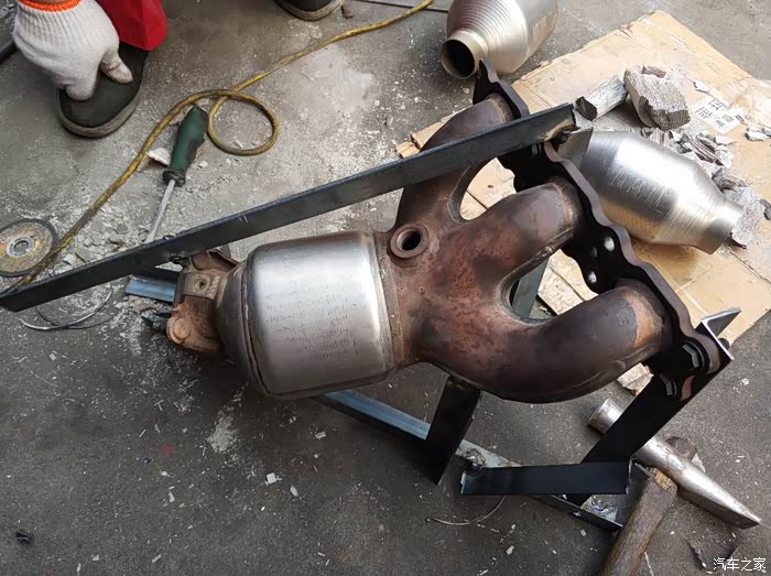

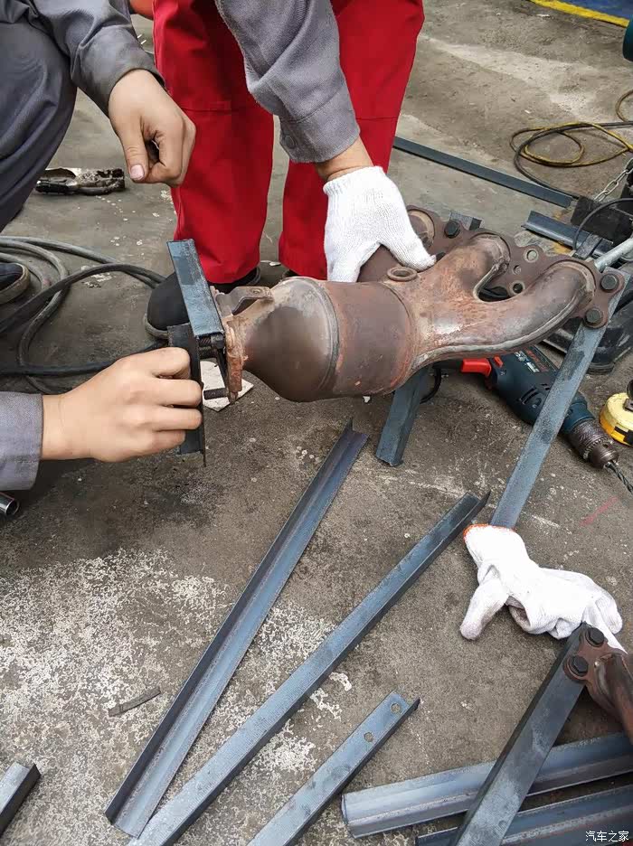

开始做各种支架来保证焊接角度和尺寸,避免上车后出现误差那就尴尬了??

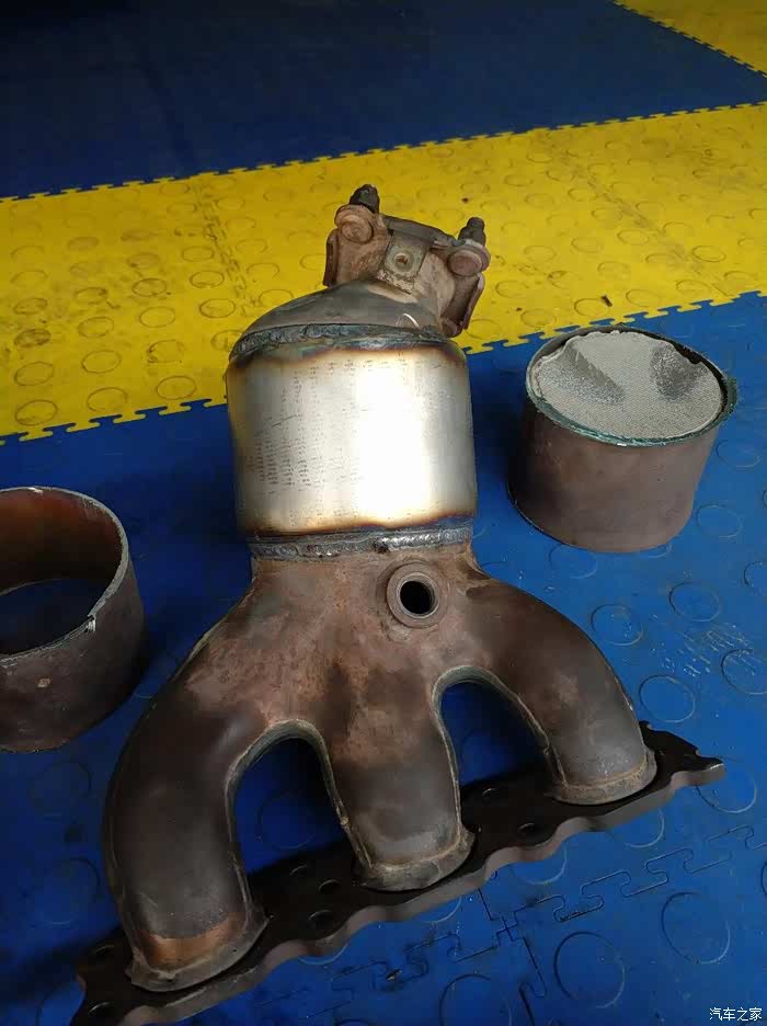

要替换掉的后段催化器
要替换掉的前段催化器
很多塌陷,里面堵死
支架就是这样的,准备打磨焊接了
后段也准备好一个了,时间已经到了下午
前段已开始固定,准备焊接

焊接过程偷拍一个
四个全部焊接完成,竣工了,上车准备测试
特写前段
特写后段
