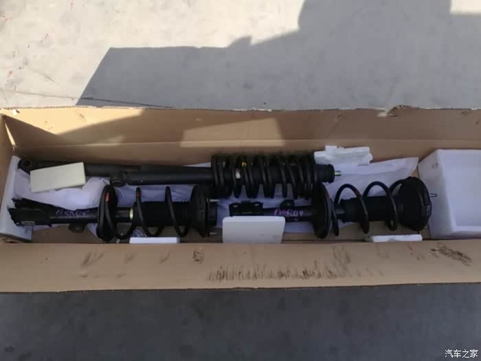

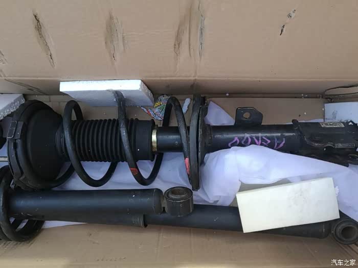

收到货打开包装的样子
收到货打开包装的样子
收到货打开包装的样子,这样的成色,真的很好

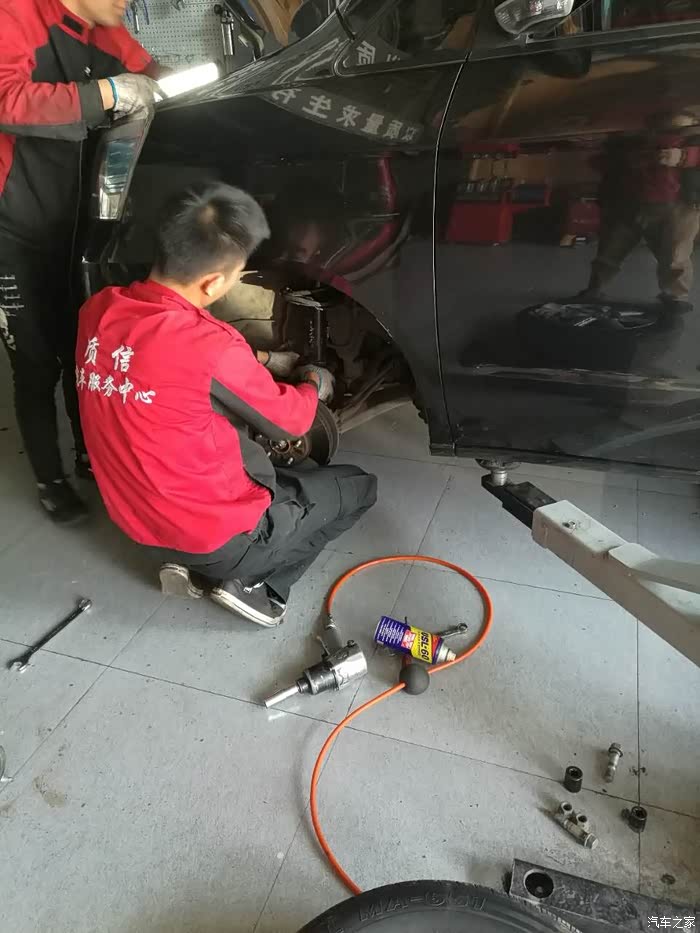

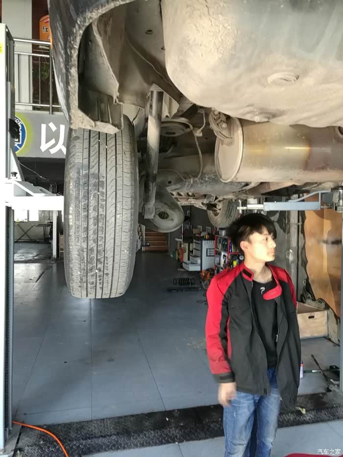

准备上举升机开拆

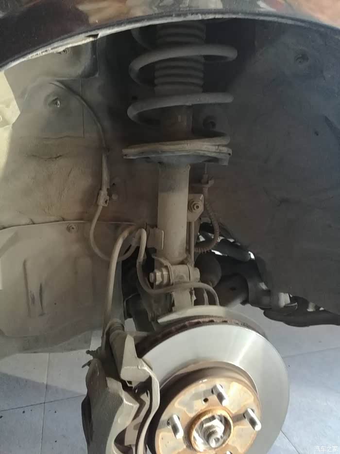

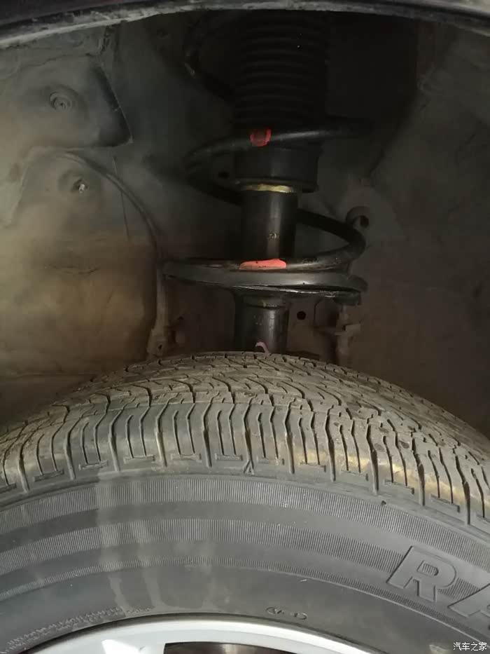

原车前减震器

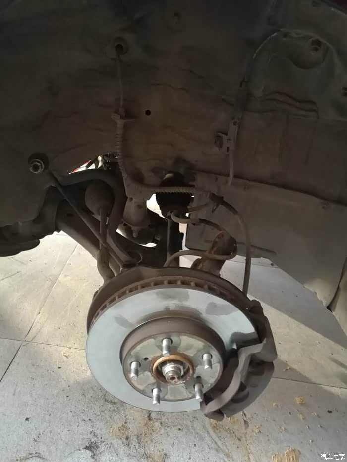

拆掉前减震器

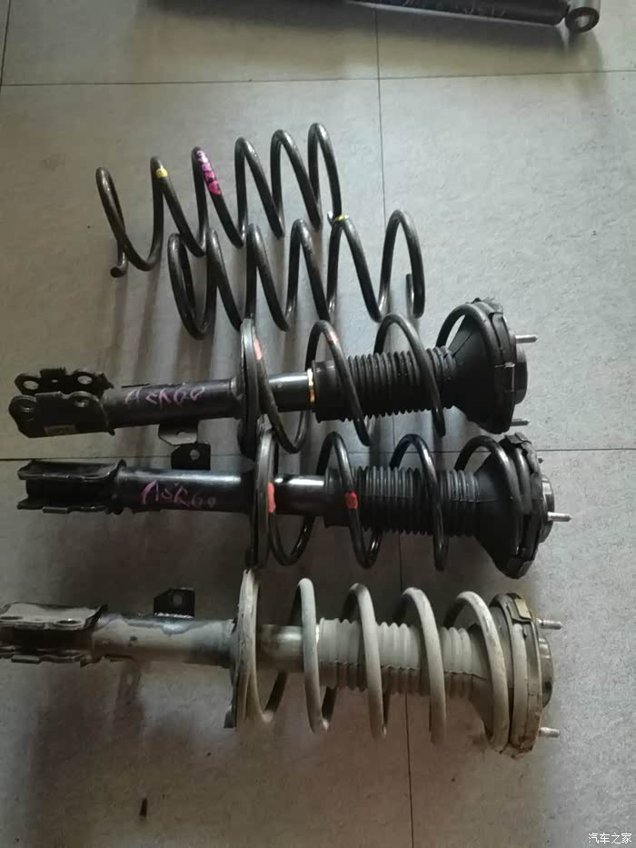

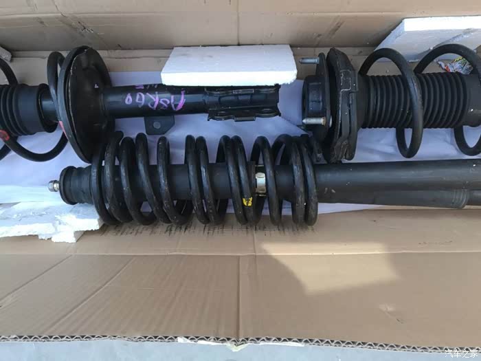

原车前减震器和AZR60前减震器外观对比,可以看到,弹簧少了一圈

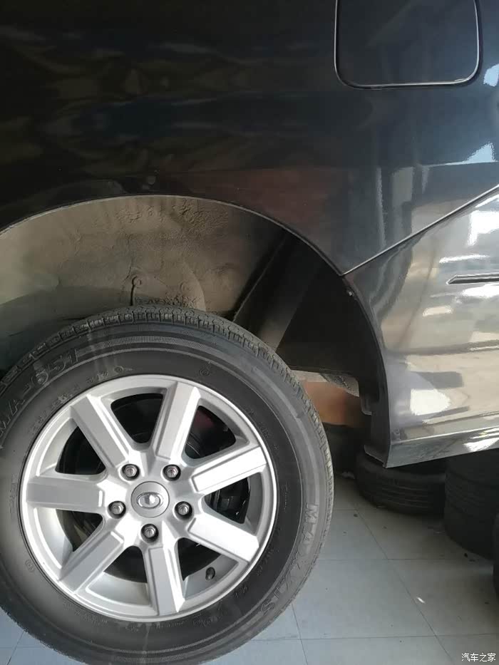

原车后减震器

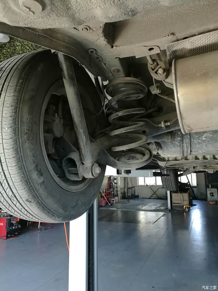

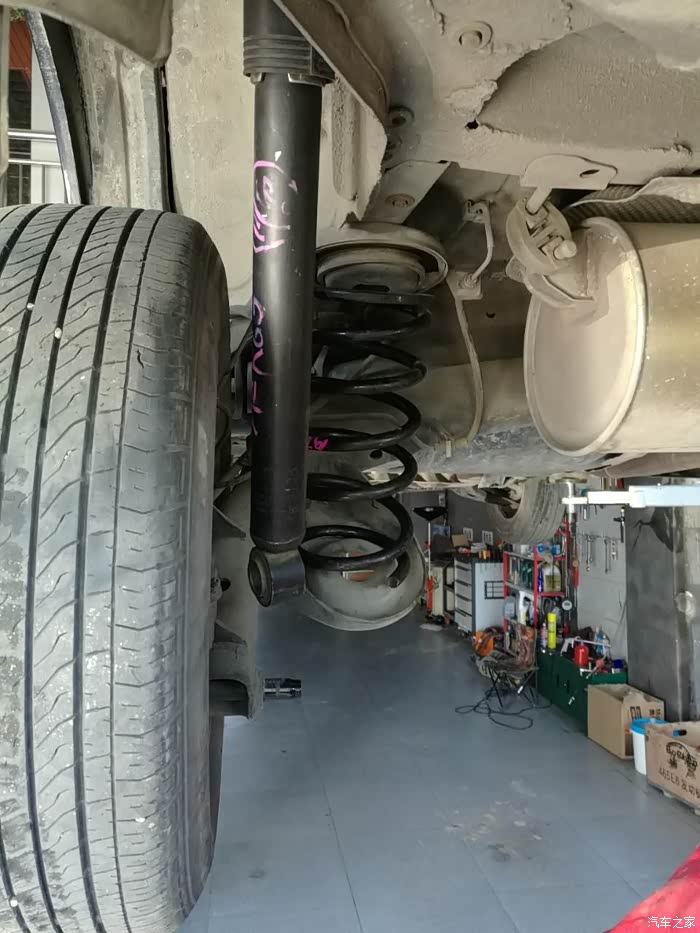

原车后减震器及后弹簧。换后弹簧的目的是为了保持车身前后高度一致。
开始更换后弹簧及后减震器
去掉后弹簧的样子

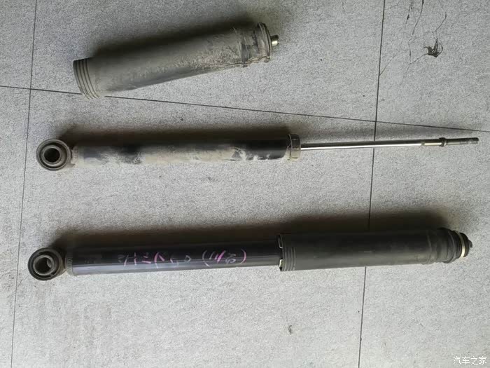

原装后减震器和AZR60后减震器的对比,AZR60后减震器比原车粗

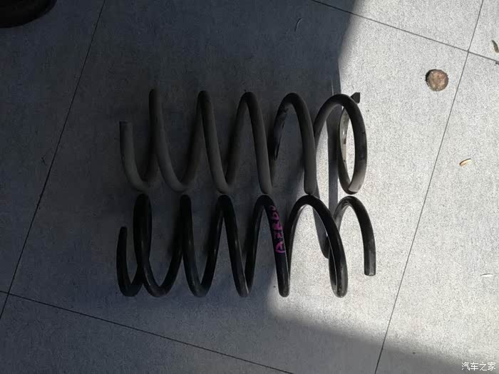

后弹簧的对比

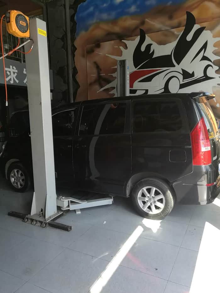

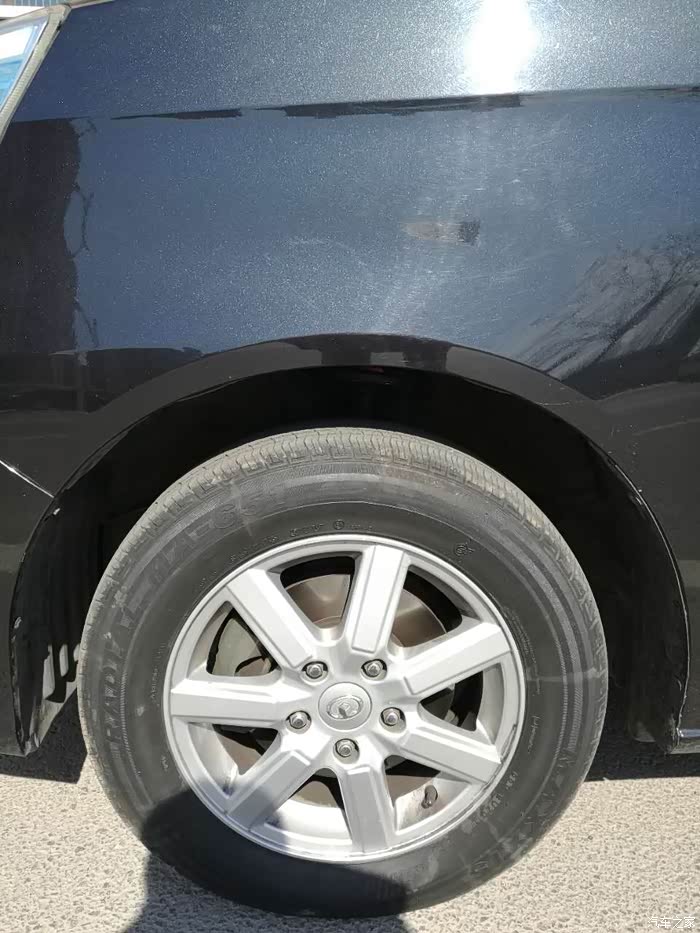

更换好全部减震器,高度我没有量和原车的有多大误差。
前后看起来比例协调
