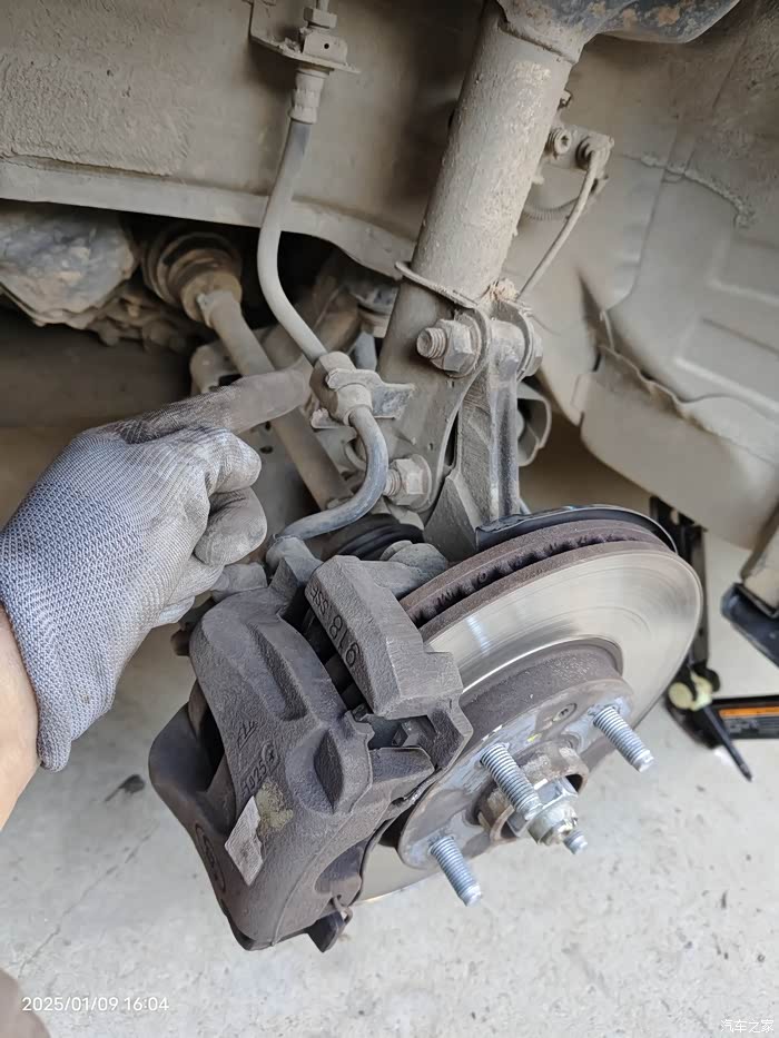

自己更换赛欧三刹车片。大概教程,因为手上的活,有些步骤没拍上
大概教程,我相信动手能力比较强的人,这些就够了。还有就是赛欧三设计的卡钳太落后了,不能摘一个螺丝🔩往上直接掀起更换。

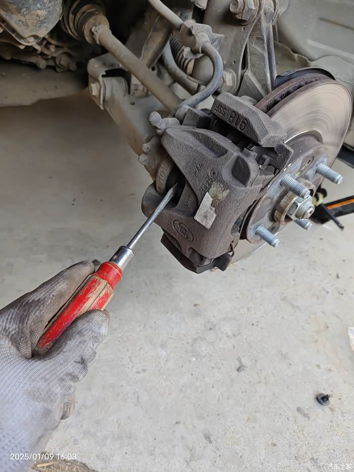

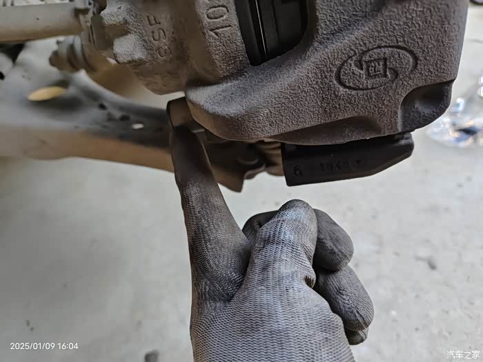

把这个铁丝搞下来
把油泵往回撬动点空间
上面的胶套拿下
下面的胶套拿下

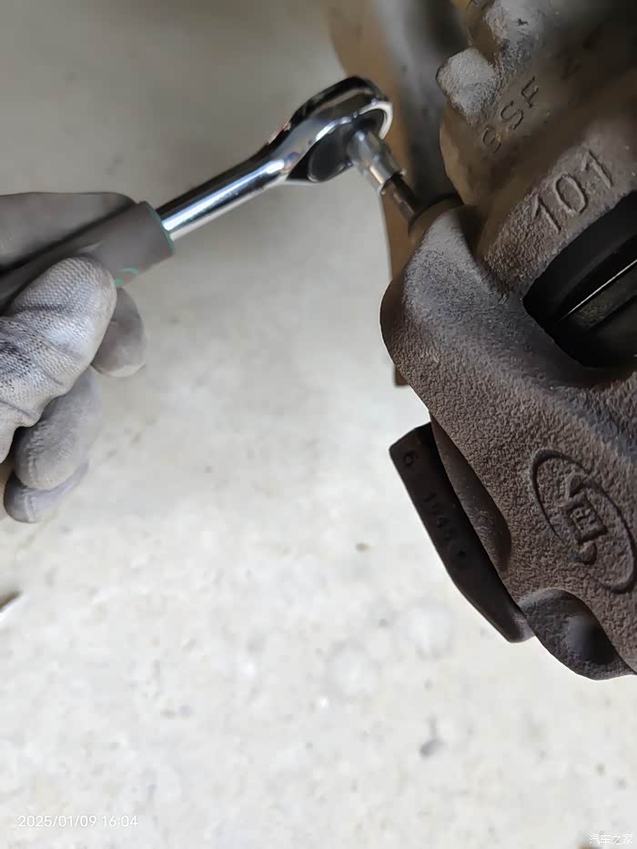

六棱扳手取下里面螺丝🔩
下面也是相同螺丝🔩

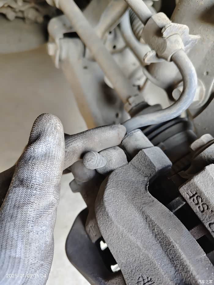

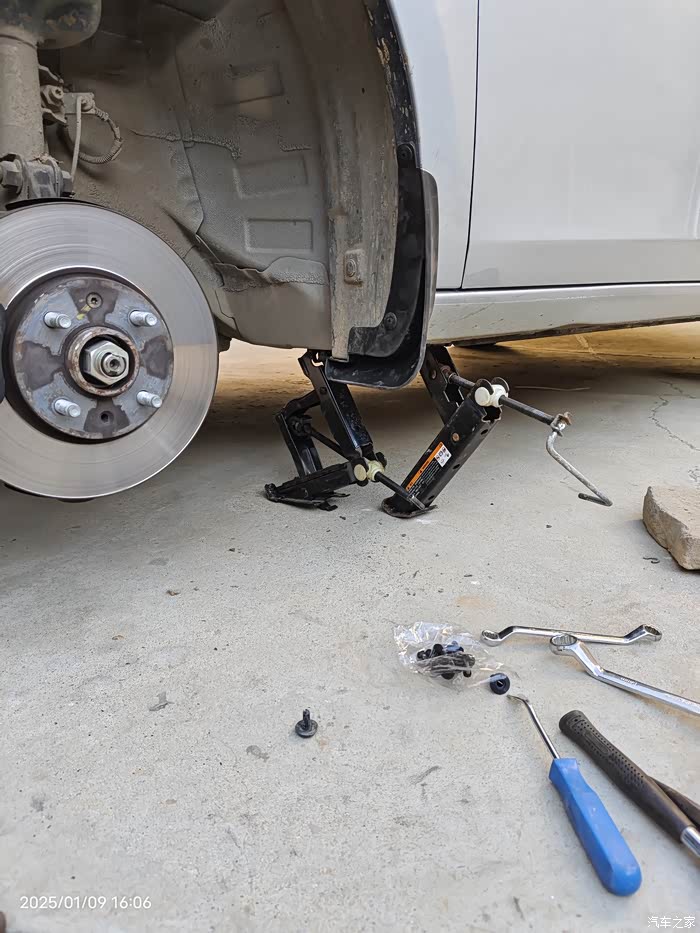

记得把这里拽出来,换刹车片给卡钳更多的活动空间。

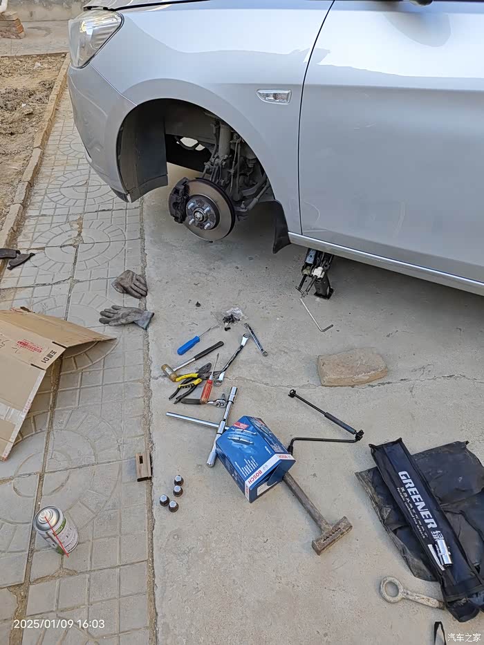

我没有把轮胎放下面,用了两个千斤顶,以防万一

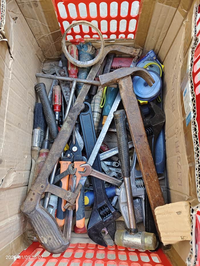

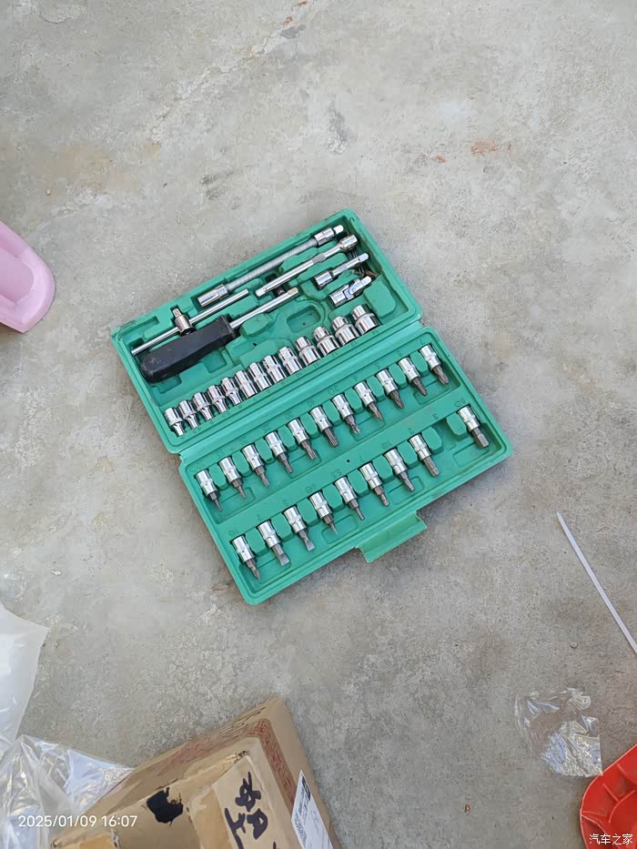

比较爱动手,买了好多的工具🗜
这是一部分
这是一部分,屋里还有,没有拿出来,用不到。这些就够用了。
