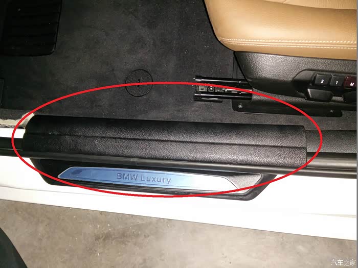

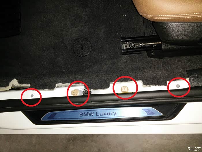

先拆开主副驾两边门密封胶压板,稍微用力即可揭开。
压板下面四个卡扣固定

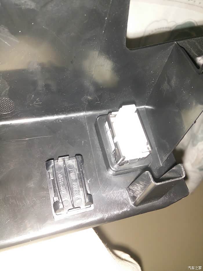

卡扣固定形式
卡扣是镶嵌在饰板下的。

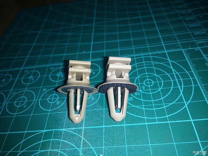

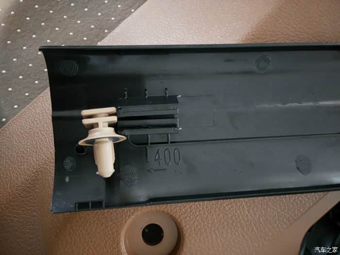

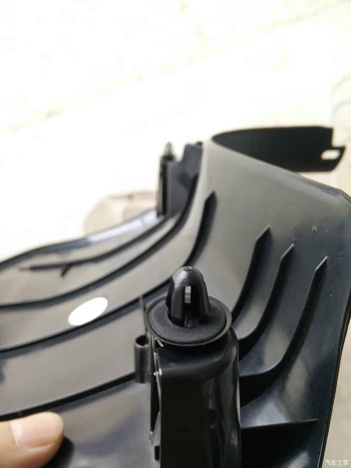

由于自己是强迫症患者,卡扣一旦拆过必有损坏,所以全数换新,左边是原车拆下的(已有损坏),右边是某宝买的副厂卡扣,无论质量还是外形都无限接近原厂,而且价格漂亮。

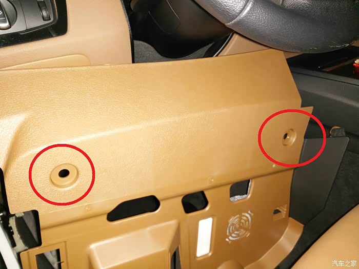

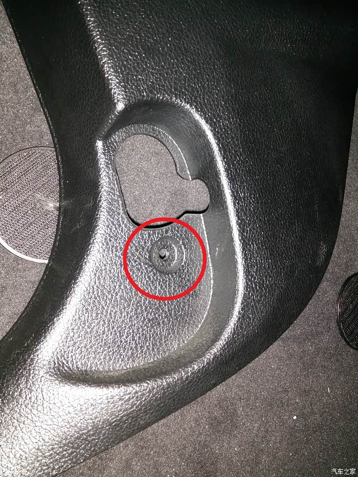

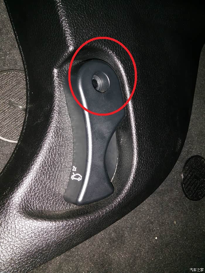

主副驾脚边饰板拆卸有一点区别,先介绍主驾这边的,用十字螺丝刀卸掉引擎盖拉杆上的螺丝,拉杆拿走
同样十字螺丝刀卸掉饰板上的固定螺丝

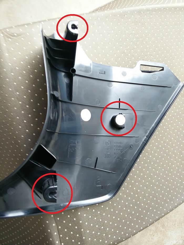

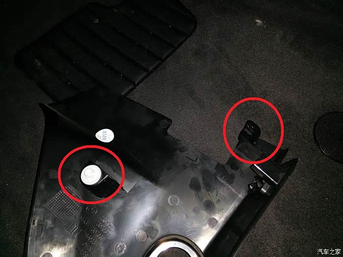

饰板背后中上部有两颗塑料卡扣固定在车身上,稍微用力拉开,不要用蛮力,拆坏我可不负责。

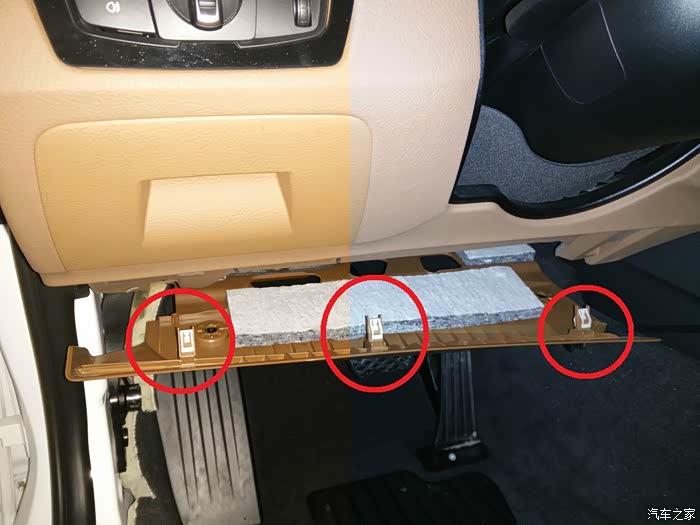

副驾脚边饰板更简单,直接3个卡扣固定,拉开即可。

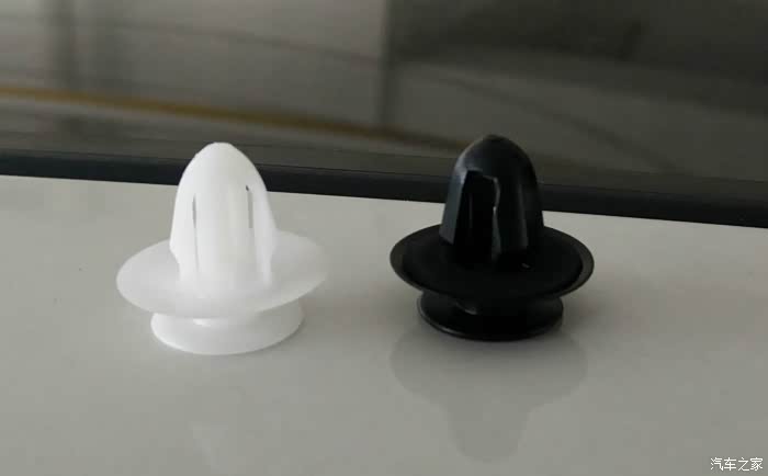

强迫症又发作,某宝买的副厂卡扣,颜色不同而已。
换卡扣后随手放块海绵垫片。

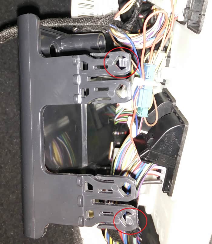

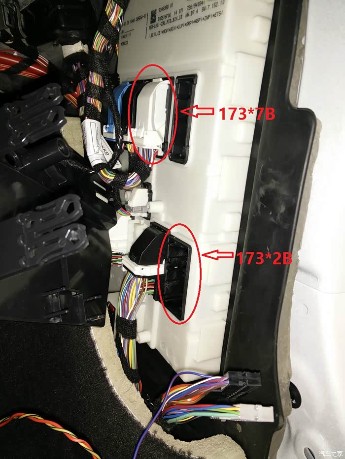

副驾脚边饰板拆开后露出FEM模块上的黑色保护盖,用T20梅花螺丝刀卸掉螺丝(红圈位置)。
保护盖上的两个卡扣位(红圈标记),用一字螺丝刀压下可无损抽出。

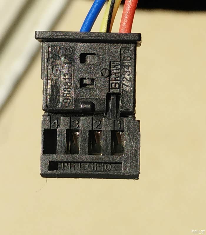

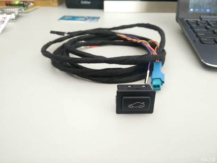

开关背部接口内针脚均有1 2 3标记,
插口上面对应的也有1 2 3标记,我们记住1红色、2黄色、3蓝色。

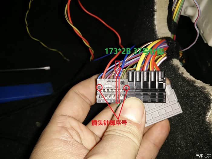

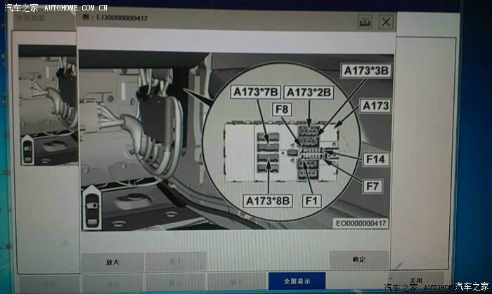

很不容易从网上找到这幅图片(FEM模块的插头标注),按卖家的指引“1红色接FEM的173*2B插头41脚 2黄色接FEM的173*7B插头15脚 3蓝色接FEM的173*2B插头37脚”
根据FEM模块的插头标注图,旋转90度,直接找到对应的173*2B插头和173*7B插头。

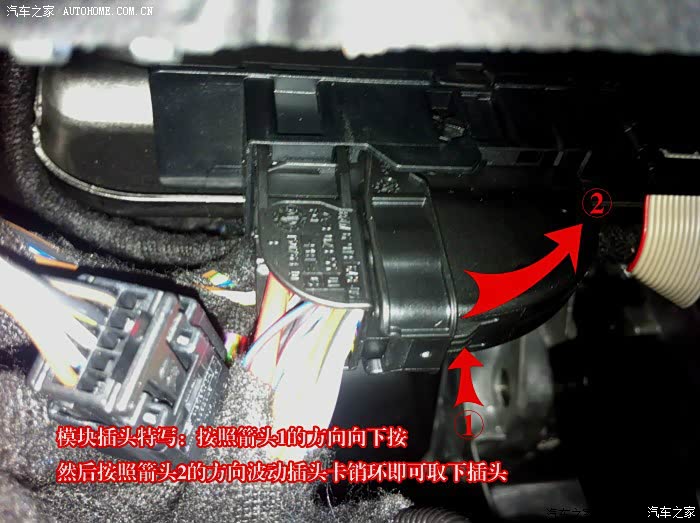

插头的拆卸由于没有拍照,这里引用一下别人的图片。
插头拆卸后,分离插头护套,根据插头针脚序号找到173*2B的37号针脚,把开关的信号线3蓝色插入。

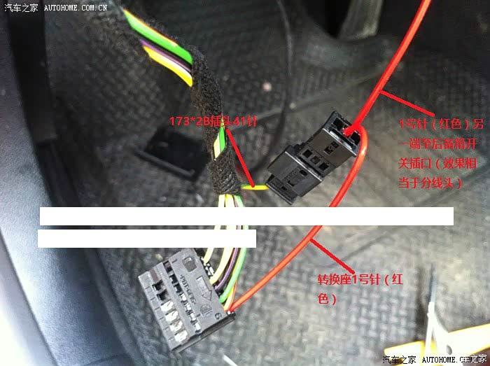

另外两条线稍微麻烦一点,也没有拍照,借用人家的照片改一下(并不是跟图片完全一样,只是道理相同)。根据插头针脚序号找到173*2B插头41脚,把41针用镊子挑出,改插到转换座的1号针脚(红色线),然后把转换座输出的1号插针(红色线)归还到173*2B插头41脚,转换座另外一条1号红色线则是输出至后备箱开关,转换座的效果相当于分线接头而已。(2黄色接FEM的173*7B插头15脚方法相同)

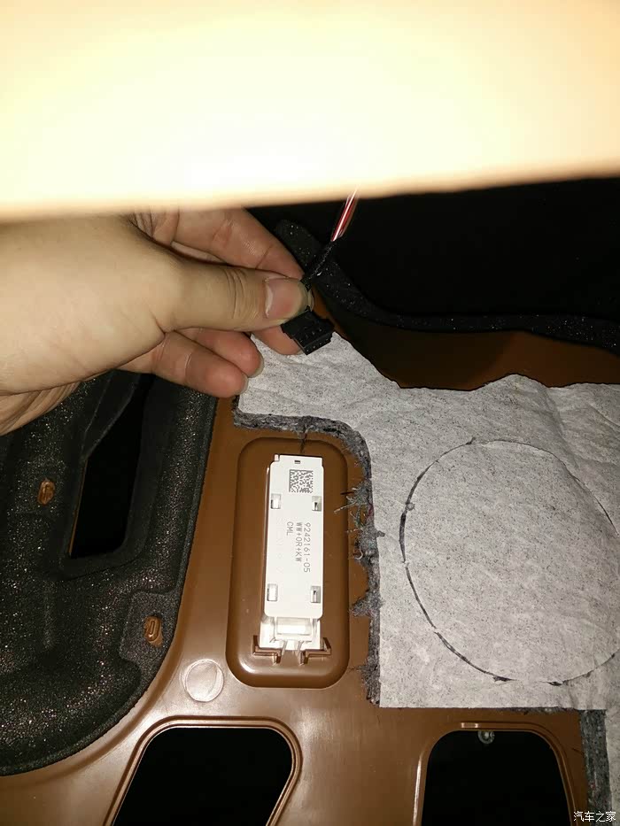

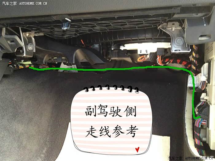

接线完成后可以先插上两个插头至原位,通电试试开关功能和背光是否正常(试完记得断电,因为还要继续安装),没问题就可以参照上图走线(借用人家的照片),线藏在地毯背后不易产生异响,主驾侧对称走线即可

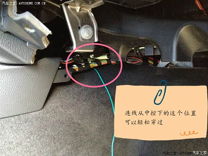

中控下面可以用一条硬点的铁丝穿过去。

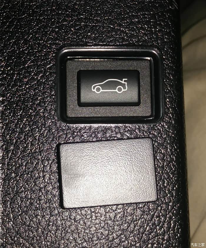

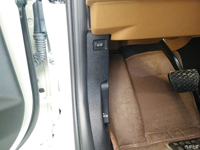

主驾饰板上的盖子卸下,换上开关。
看看背面
最后接好线,所有东西安装还原,通电!

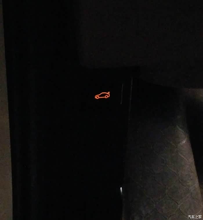

背光跟随大灯电源,大灯亮开关背光即亮!
