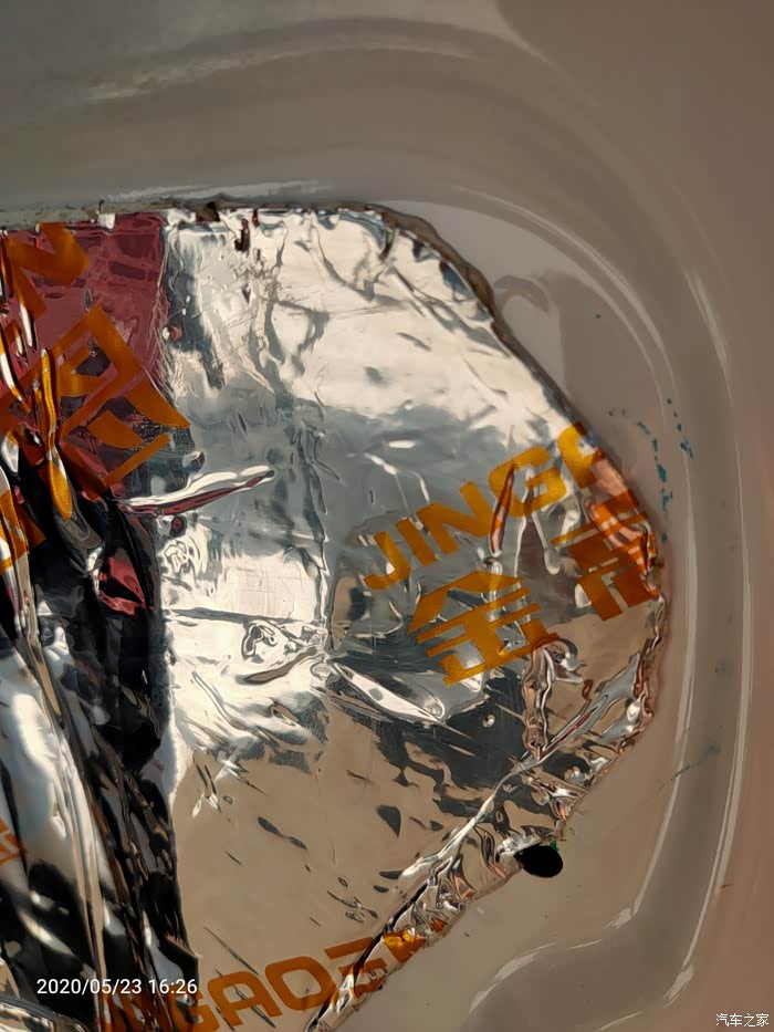

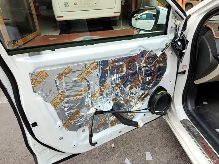

四门:门外侧用的平静止震板(杂牌怕太阳晒的流胶),门内侧用的金恩高止震板。

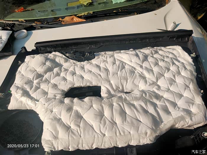

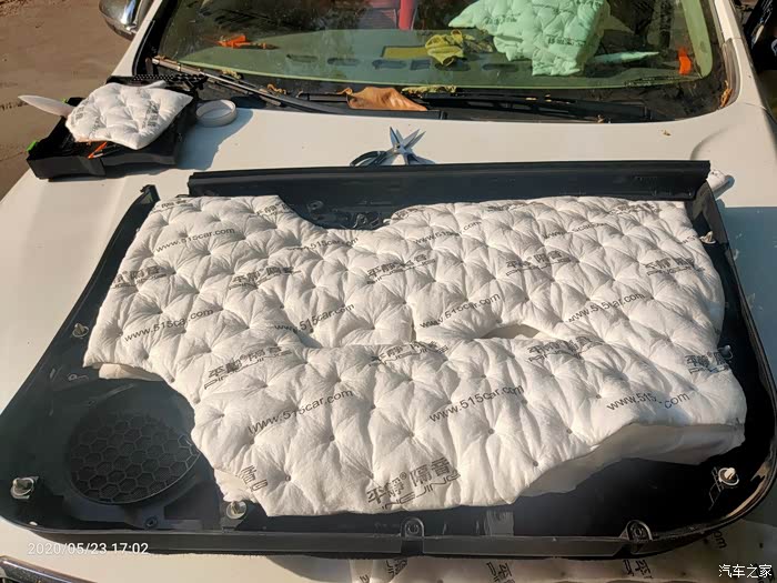

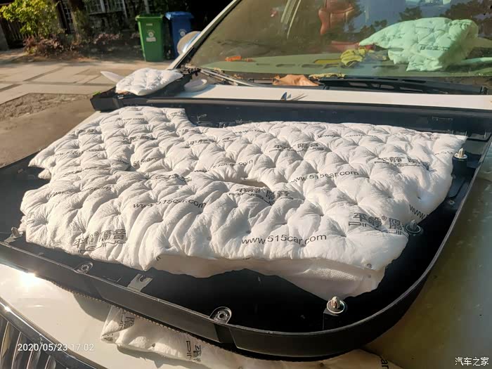

门板:原车隔音棉撕了,京东自营买的隔音棉,然后感觉效果不太好又贴了一层平静隔音棉。(平静和其他杂牌真不是一个档次
左平静,右其他牌子
),价格也不一样,在不被坑的情况下,一分价一分货。
就是这个牌子
都是400g 一平方,明显平静的更厚.
外侧,直接晒太阳用的平静
内侧和外侧有段距离用的金高恩
里面是京东买的隔音棉,外面又贴了一层平静隔音棉
金恩高在内侧,没有流胶

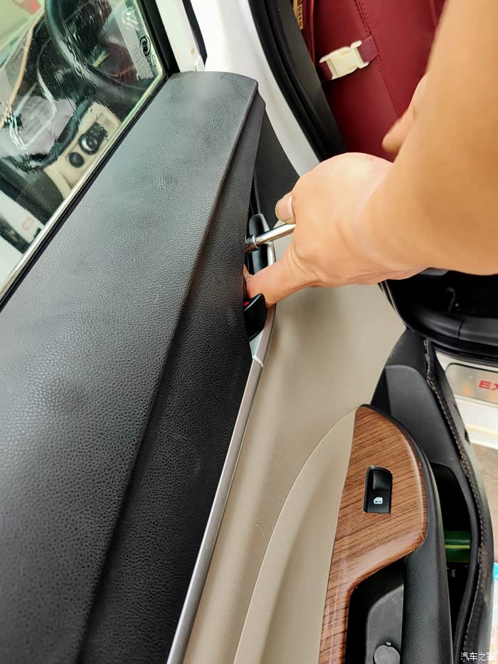

前门螺丝
前门螺丝
前门螺丝
是7号套筒,前门4个,后门3个

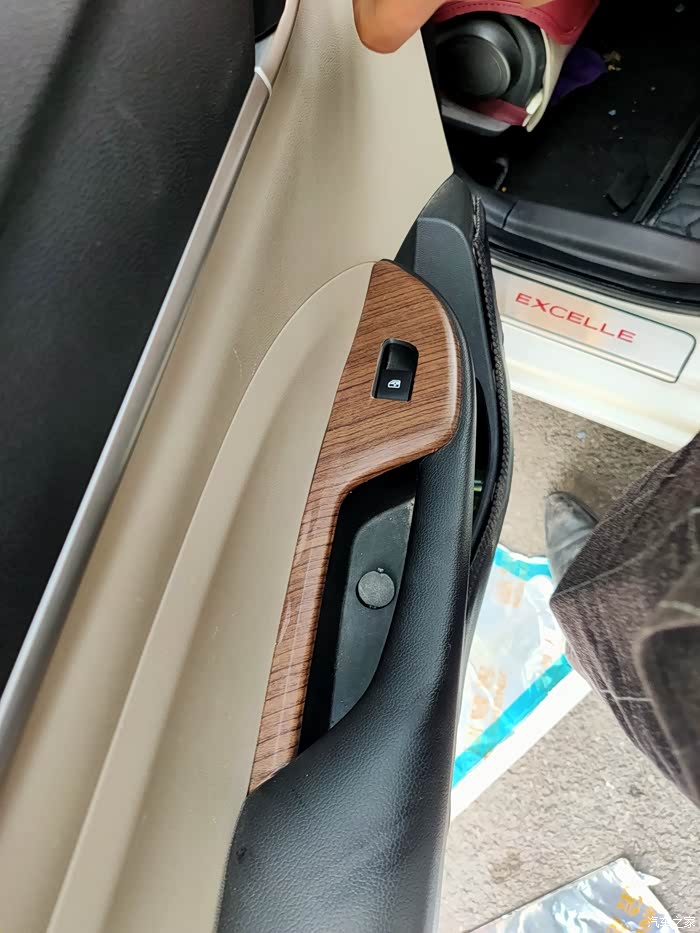

上面的小洞洞一定要留出来,电线接头剪个一字型就可以,门板螺丝一定要剪开,不然装门螺丝孔会被隔音棉堵住,还有就是门板的开门线,一定要留出来,贴止震板也要留一个宽松的洞洞,不然关上门以后,门是拉不开的,处理起来非常麻烦。千万不要贪多贴点,想要更好的效果,然后惹大麻烦,然后返工。

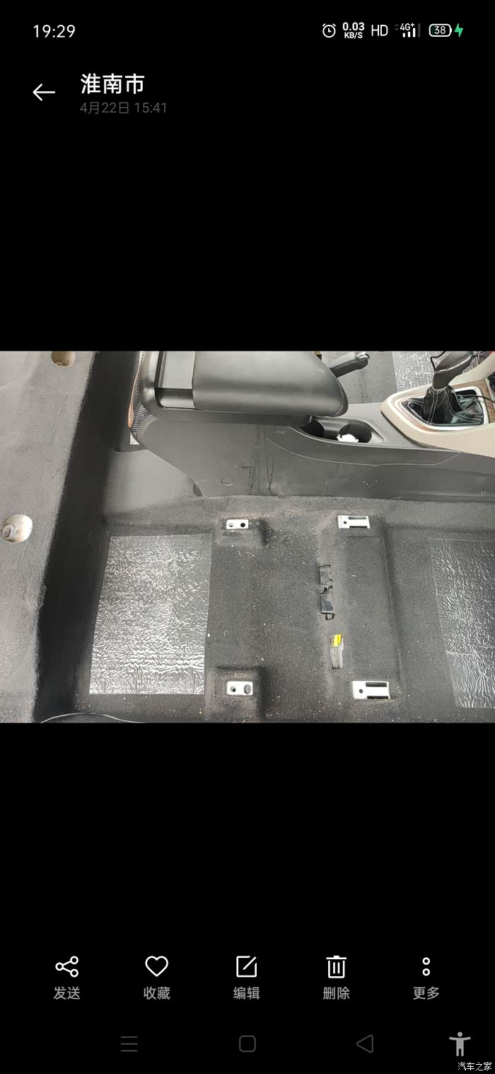

下面是底盘隔音的拆解。
下面是底盘隔音的拆解。

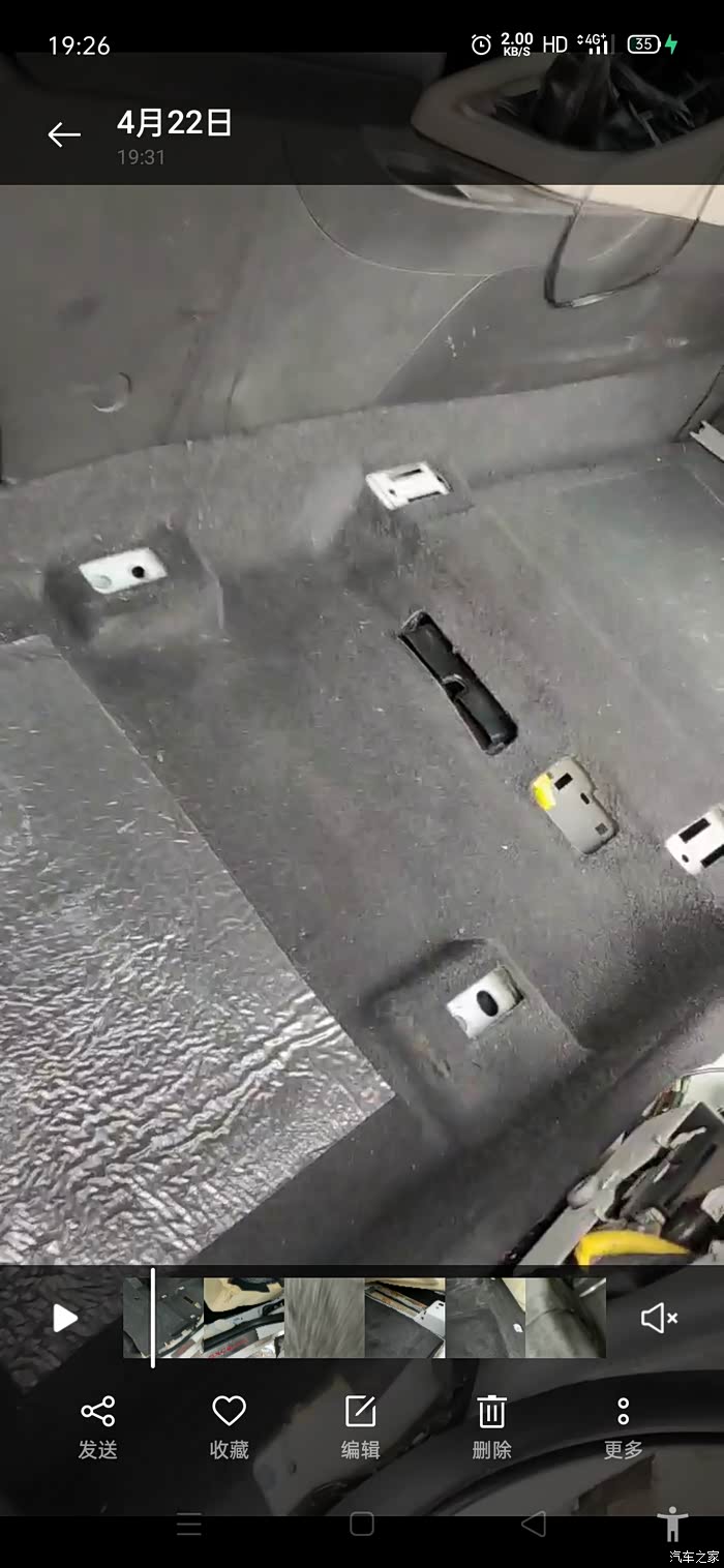

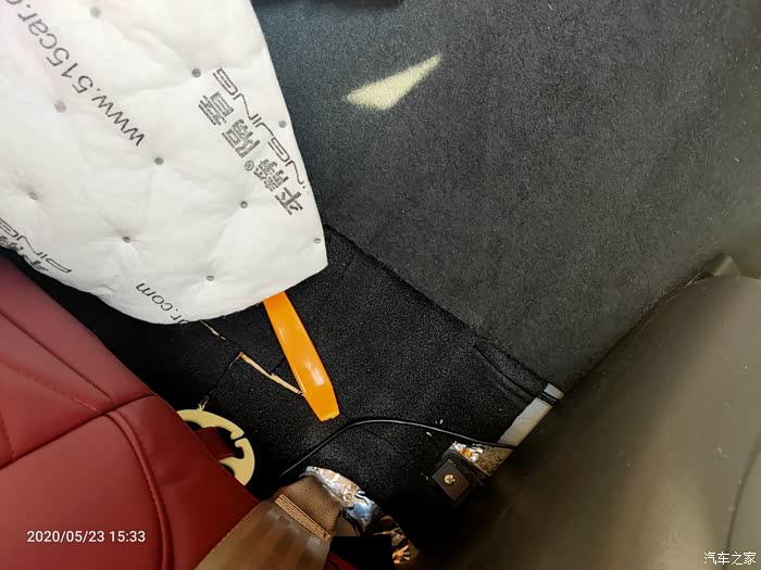

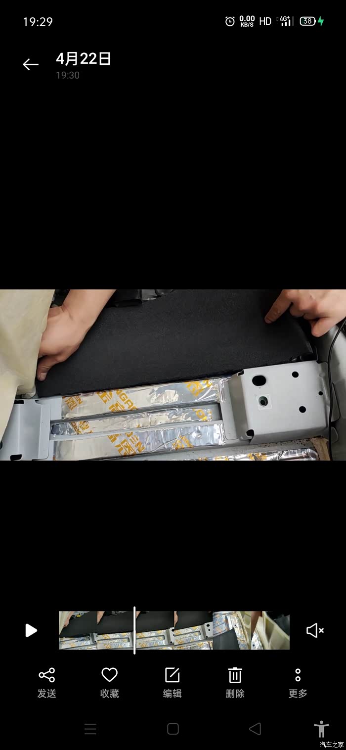

座椅去了,大家请看底盘的孔,前座后部是孔,上螺丝,上面是条状孔,就是座椅前面一块铁伸进去,卡着劲。座椅螺丝一定要拧紧,但是别拧滑丝,螺丝拧不紧座椅会响。很烦人
座椅看起来好麻烦,其实很简单,把后座的螺丝去了,座椅从后往一抬就去掉了,注意座椅底下的线束别忘拔了。
我贴止震板的时候是把原厂垫子掀开贴的,没有完全去掉,据说完全拆除非常麻烦。

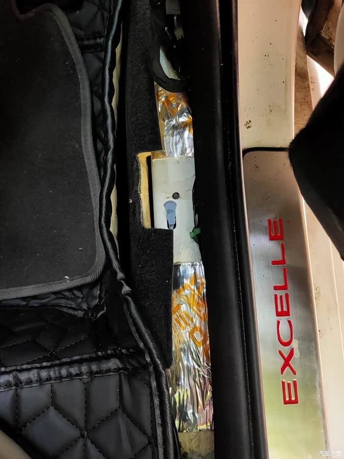

止震板+丁基胶黑棉
注意,门槛处少贴,所有的板件连接的位置一定要留出距离,不然会装不上。
这个航包是分体的,装上以后会有缝,还要拿针线缝一下,不然会进灰,很麻烦,如果买整体的就不存在这个问题,但是可能贴服性处理起来不太好调整

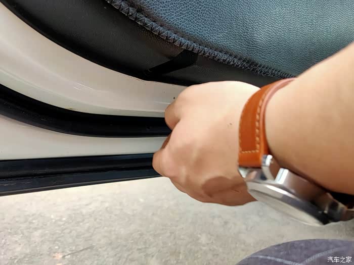

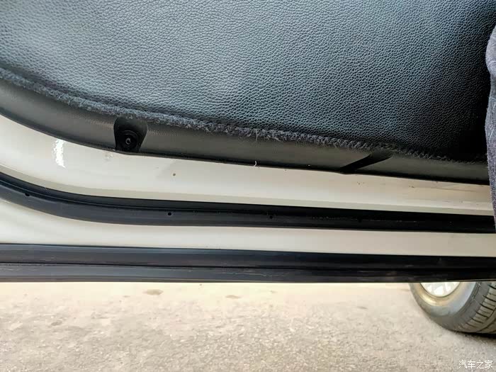

门槛板特好拆
用手直接把门的密封胶条直接拔下来,然后用塑料棒直接往上翘,不要在一个位置翘,都翘翘,塑料松点了以后,一下就会掉,太暴力会断
这是后门槛,前门槛卡扣是一体的,千万不要大力出奇迹,如果断了需要换整个门槛,淘宝35一个(我就换了左侧的)
装的时候不要乱按,要从缝看卡扣是不是在孔里,有时候位置找不对的话,咋按都没用。

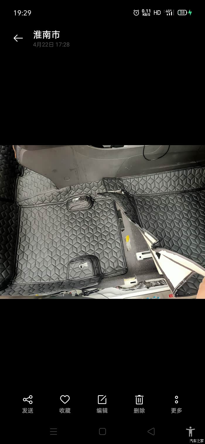

我的地盘隔音就是:止震板+丁基胶黑棉+原车垫+平静白棉+360航包。比较厚。
止震板:抑制金属板震动的时间长短和震动幅度,然后一定的隔音效果,主要是中高频噪音。
丁基胶黑棉(丁基胶和一层比较密的海绵),还是吸收中高频噪音。
白棉吸收低频噪音。
360航包,打理起来非常方便,有灰就是一抹布的事情,原车的绒面脚垫太容易藏灰了。

360航包咋装?很简单,用塑料撬棒把内饰板和底盘的缝撬开,然后把航包往里面一点一点塞,内饰板是塑料的,有弹性,脚垫一定能塞进去。

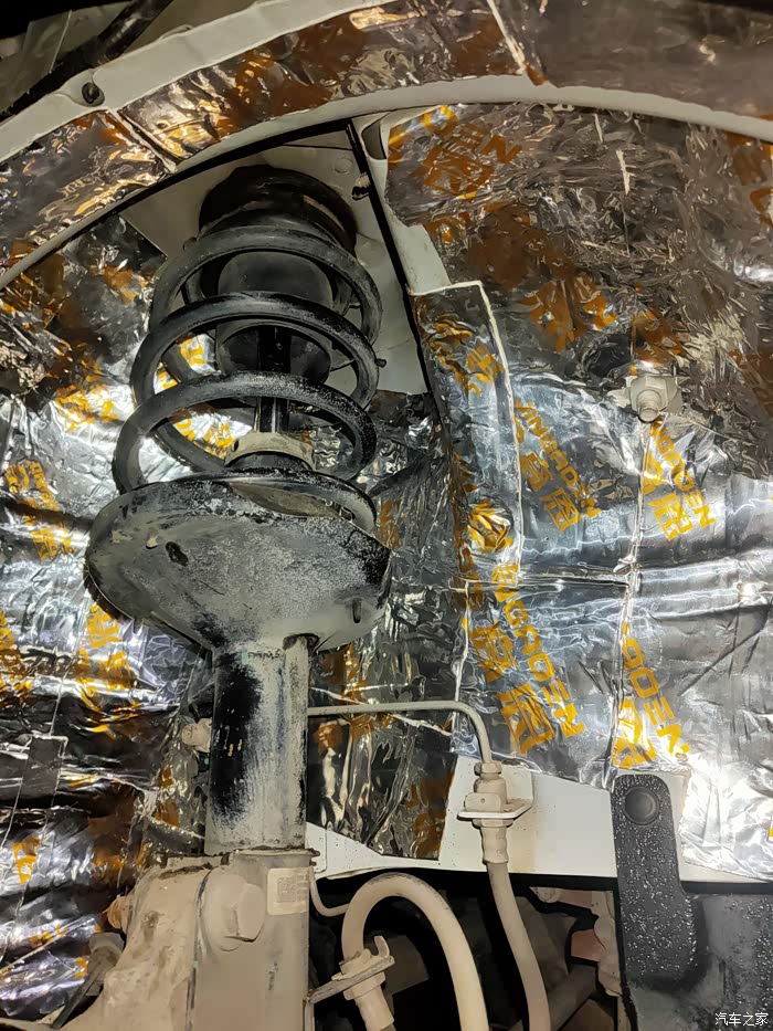

然后四轮隔音我只做了前轮,止震板+丁基胶黑棉(金高恩),因为便宜。

汽车轮圈内贴了一层止震板

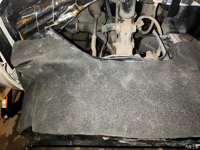

挡泥板内侧贴了一层丁基胶黑棉
这个,第一,卡孔千万要留出来,而且孔要留大,不然卡扣卡不上。
第二,这个不能做的太厚,不然真的就算你留了孔,依然卡不进去
。我这2层都很勉强了。

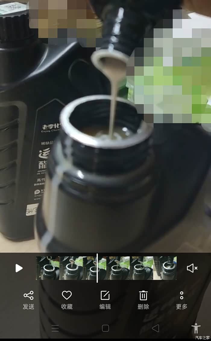

老李化学全合成机油(运动版)+老李化学的陶瓷添加剂。
一瓶陶瓷可以保养2次,陶瓷机油倒完以后瓶底会有白色沉淀,一定要倒新机油进入,然后涮,倒出来,再到机油再涮,知道把白色沉淀给涮干净。白色沉淀可以配3瓶1L 机油。
