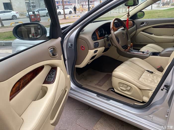

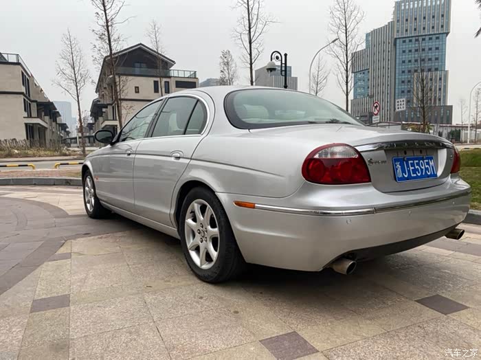

这台车牌也是我给他选的号牌,你们应该也能猜到是什么车了,08年7万公里啊,内饰新的一逼,什么时候退休时候让位给我

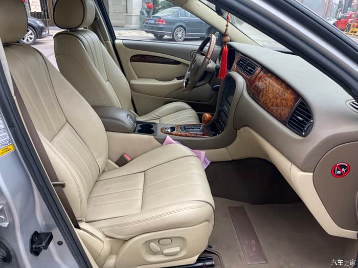

看了那个内饰,磨损度基本很少,05年车保养这样基本也算可以了,我们还要这样去挑剔
原厂方向盘,边缘保护很好,这个桃木舒服没有裂痕,ls430那个桃木已经多包浆裂开了,看看没有问题,付钱,兴奋可以回家了

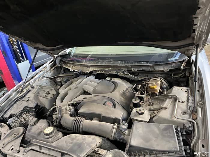

不管什么车开回来,第一件事情就是进老表修理厂,看看那些需要整理的东西,我把我开回来路上感受告诉老表,用力加油门感觉动力少一点,有点缺岗,地盘不行,过桥的时候跳动厉害,油漆要几个面补漆,

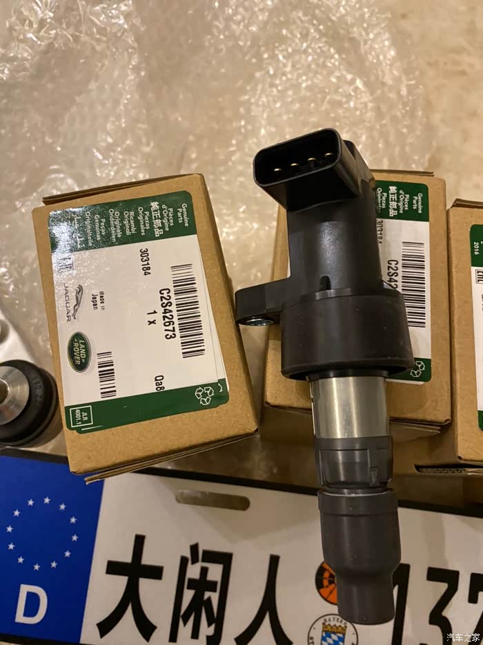

431电脑检查,我的乖乖,那么多缺缸,全部多缺缸也是不肯能的,肯定也是火花塞和高压包不换的原因啊,导致老化,接触不好

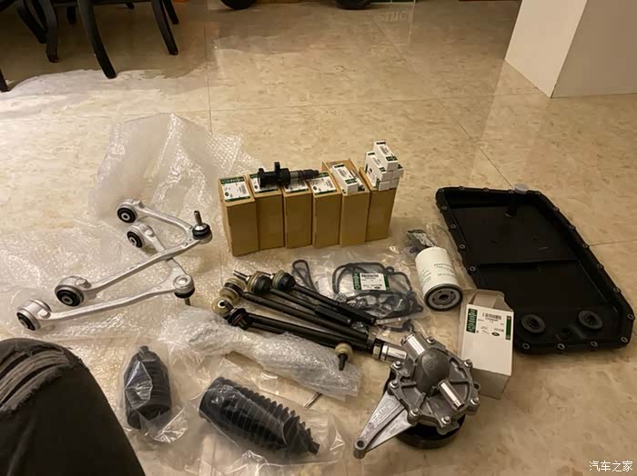

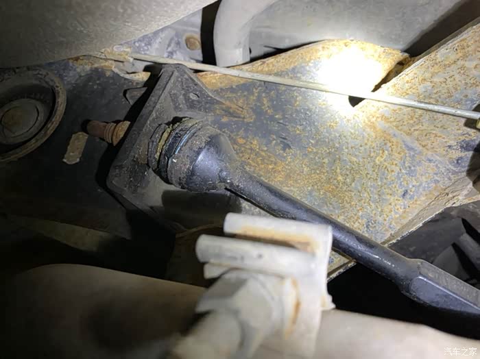

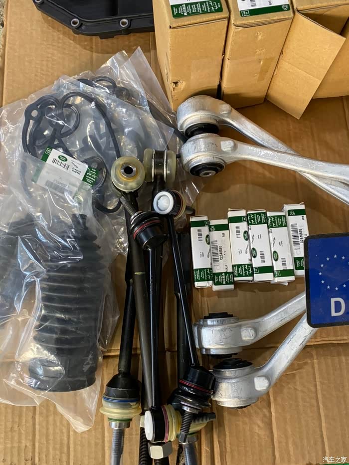

下面拉杆全部老化,车主感觉开开也无所谓,要不车多了,老车不养护了,一台车没有好的地盘,就很散很难开
当我还在想去哪里搞捷豹配件时候,一个网友直接发过来,兄弟我又整理捷豹经验,我给你那个卖配件和拆车的,平时不说话,一到有用之地就出现,好人一生平安

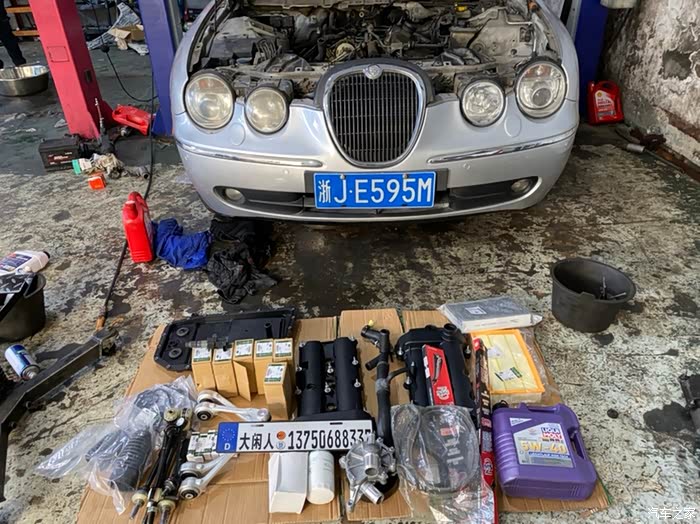

其实我也知道奔驰宝马奥迪很多副厂件,车保有量多,捷豹就看看好了,期间我问了好几个捷豹卖配件,就光一张原厂气门室盖垫,又报价400一张又报价300一张,光一个气门室盖垫就差100,我感觉里面水好深,

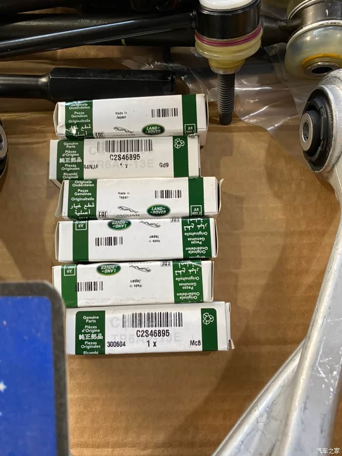

网友推荐我那个卖配件还是挺靠谱,价格便宜东西原厂副厂说明白,那么多年,从来没有买过那么奢侈配件,原厂高压包,原厂火花塞,原厂水泵,机率,寸套,原厂,气门室盖垫,zf变速箱滤网,这点破配件6千多,心累

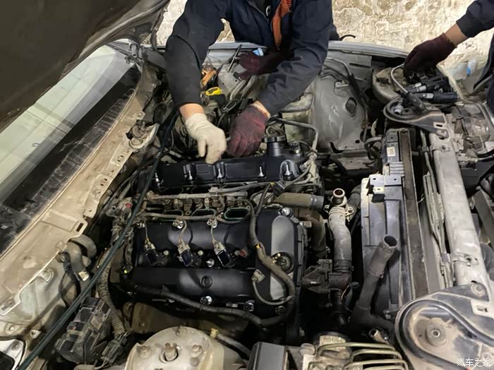

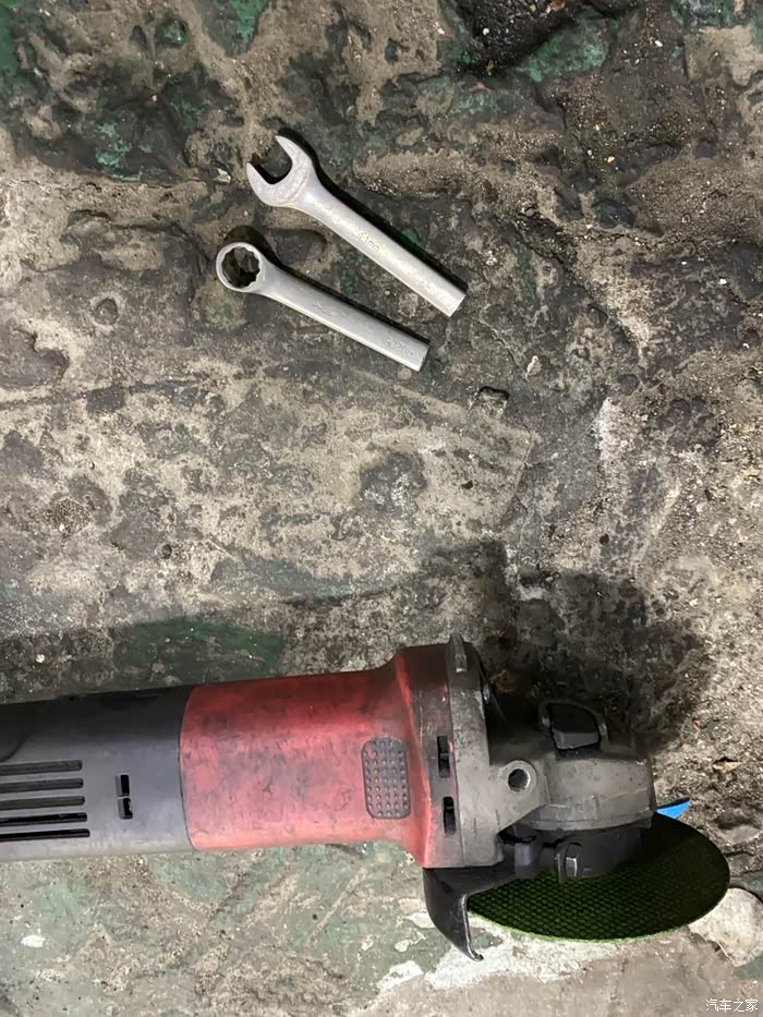

老表没有时间,我闲这也无聊,就想拿出工具自己拆那些简单东西

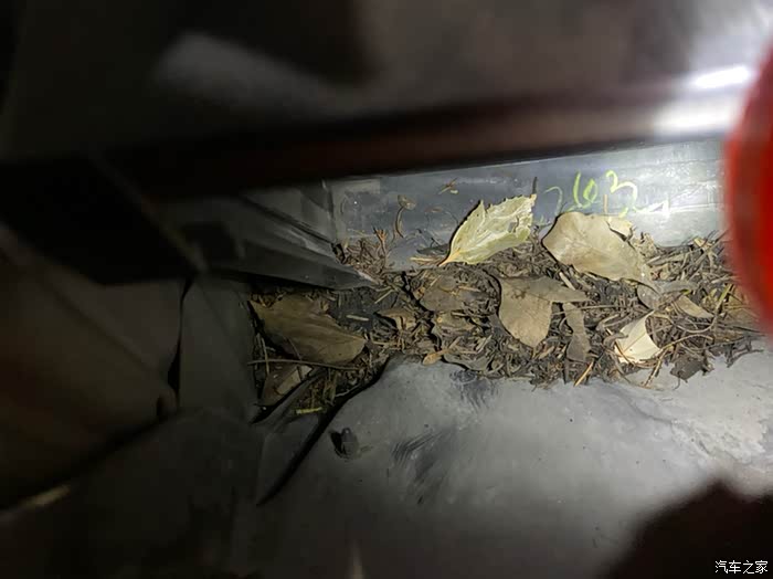

虽然地下室,有时候也挺别墅外面、长年累月掉的树叶,如果不清理,有股腐烂的味道,还会影响排水
空间太小,工具自己造,太粗鲁了

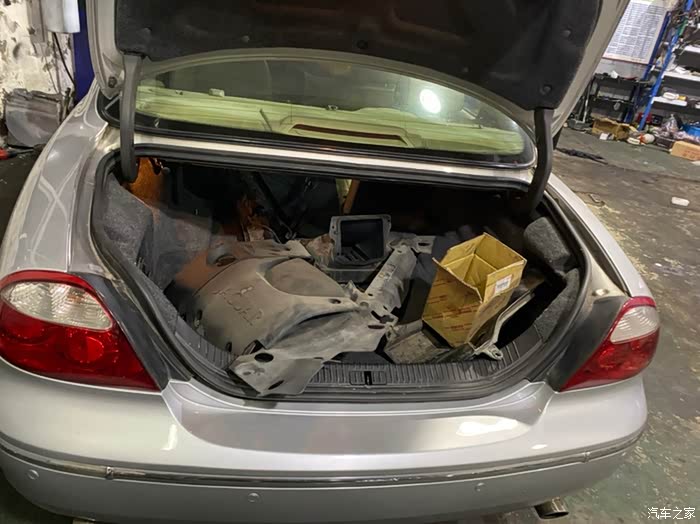

拆一样,照片拍一下,谁叫我们是业余的,怕忘记我上面拆完,老表换火花塞高压包,拆气门也简单
塑料件放后面,螺丝放盒子里面,后备箱空间还是挺大的

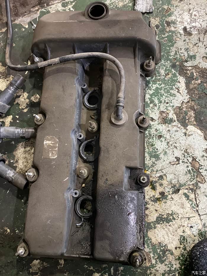

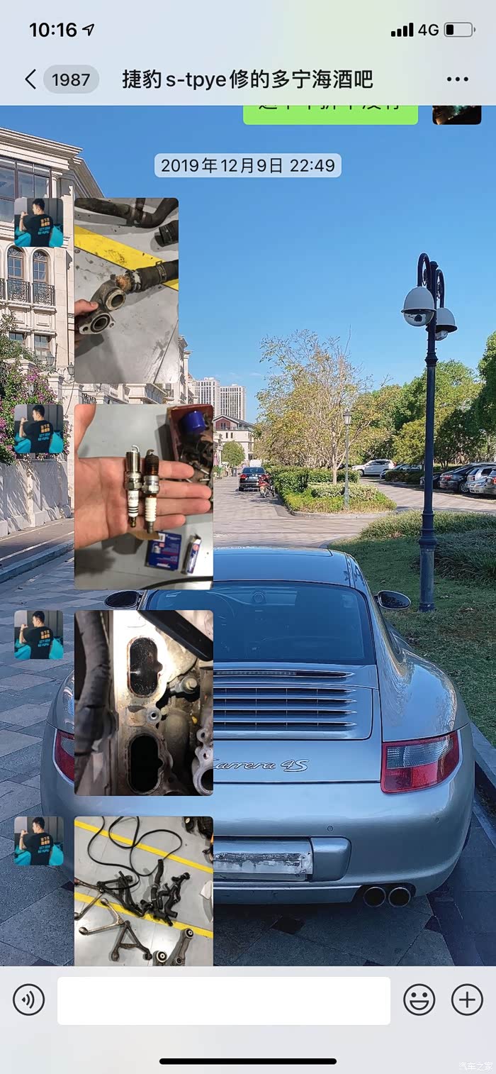

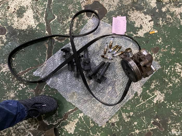

开始换配件以后才知道为什么显示全部缺缸,高压包这里全部氧化了,拆车件没有也不能用,原厂件,那个是心累,2x00一个,2个4x00,从这里开始,我才知道捷豹配件真的好贵,坑是自己挖,再深也要跳下去

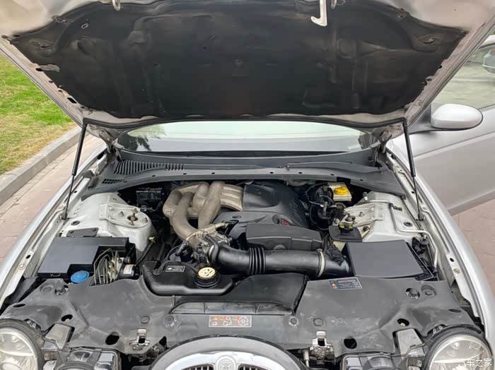

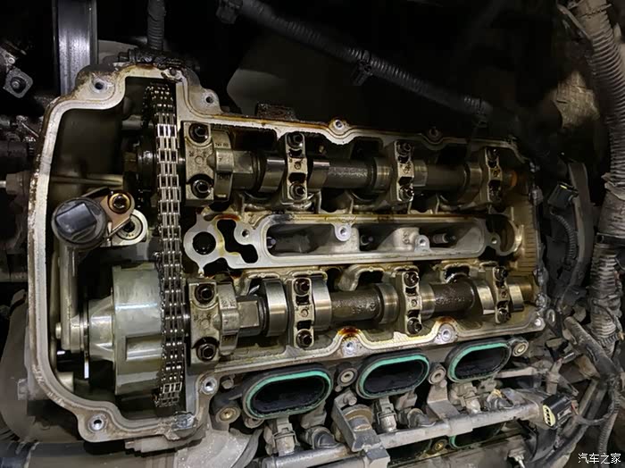

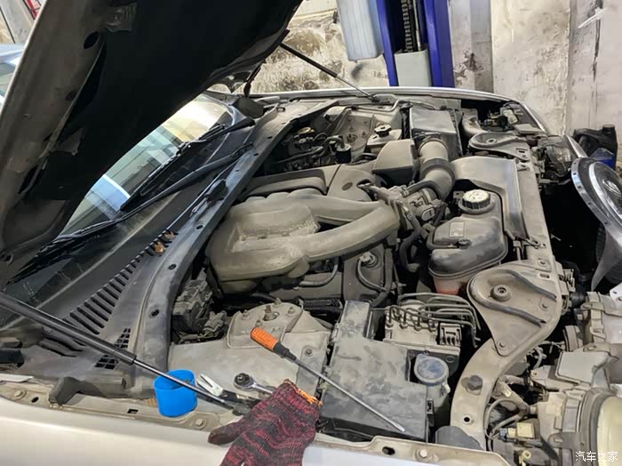

打开发动机,还是挺好的,里面干干净净,这样的发动机就不要去想会不会烧机油了15年车内11万公里,发动机保养可以,完美,算是心里安慰了
老车就是这样,你不去动它它就是小漏不会坏,你动它了一碰就会坏,三通接头8百大洋就这样飘走了,

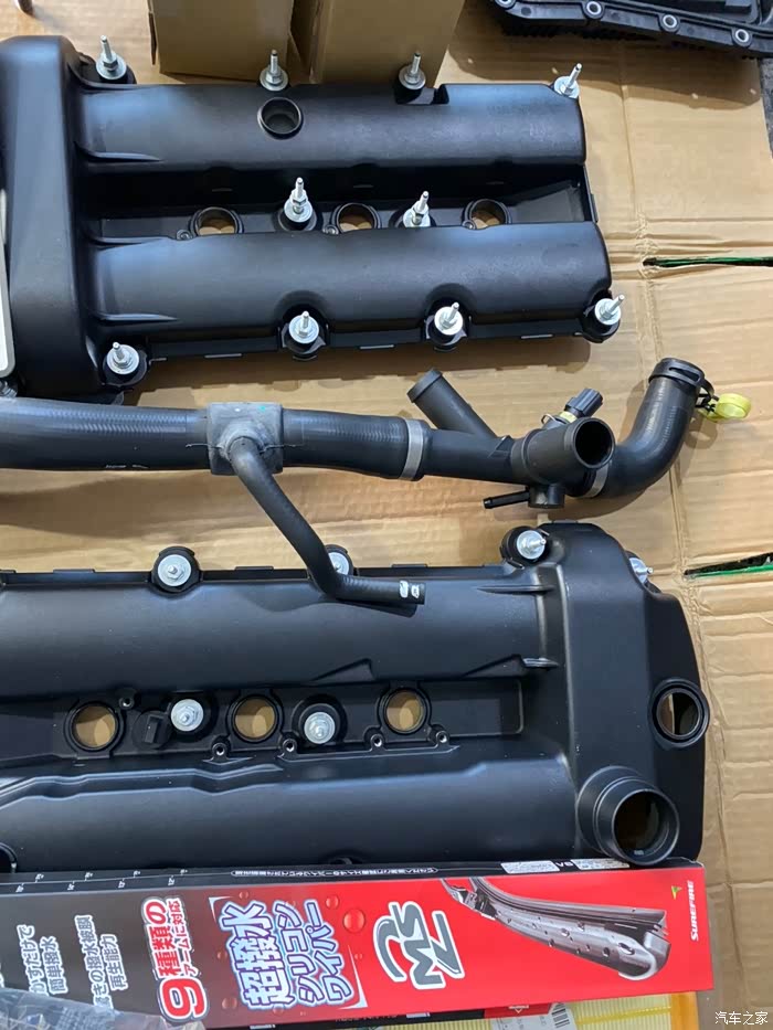

配件增加原厂2个气门室盖,三通管,德国力魔机油,水弹雨刮器,空气滤芯,皮带,反正就是一大把钱,

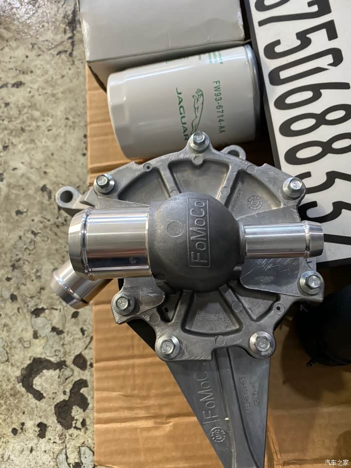

捷豹路虎我接触很多车,他们一个通病,就是水泵很容易坏,我选择原厂水泵,
换下来的配件,火花塞积碳严重,皮带老化,高压包下面胶套硬了

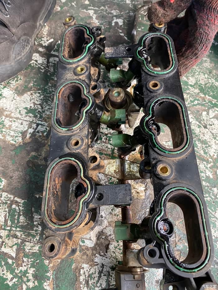

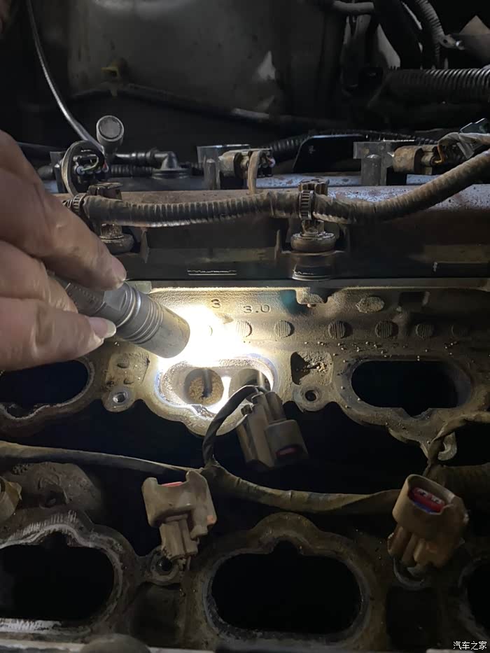

喷油嘴也拆下来全部清洗一下,既然多拆到这里了,每个喷油嘴拆下来,通电清洗,喷头清洗干净,提高喷油量
为了以后整理老车方便,我花了2x00大洋,买了一台核桃沙挖煤机,整个温岭修理厂没有几个人有,一个车主没有观念,一个修理厂怕麻烦,对车不重视保养
为什么小时候烧柴火土灶,时间久了多要拿下来把锅刮刮灰,车也一样,进气口积碳多了,影响工作,积碳颗粒掉到里面,会摩擦缸壁

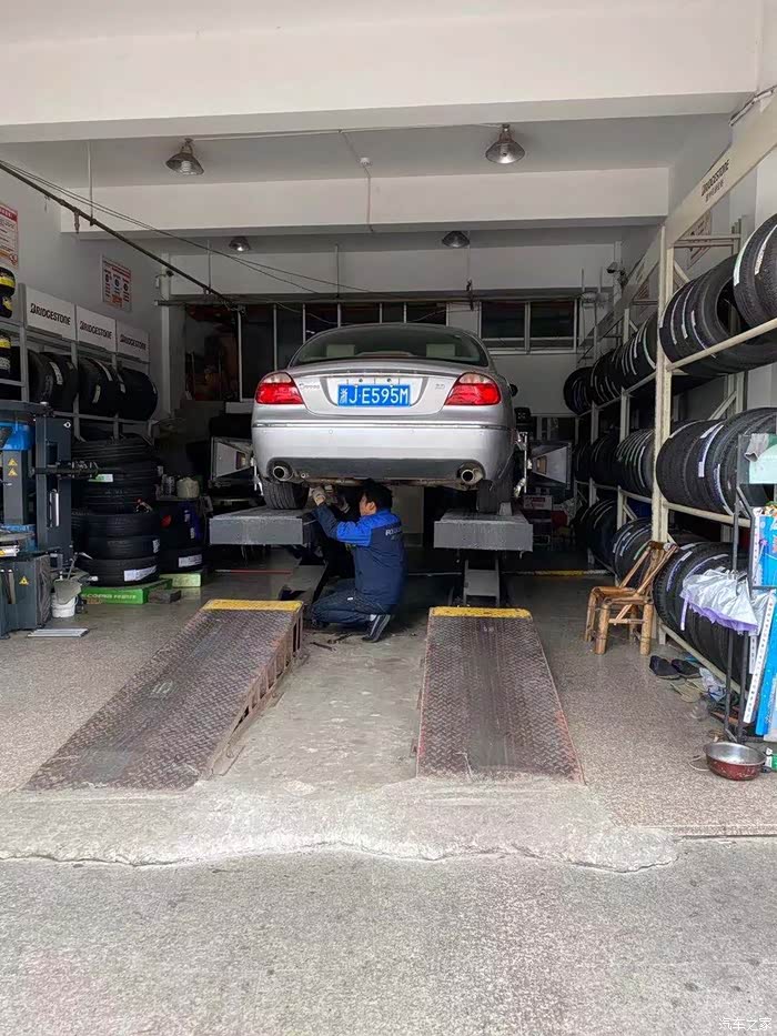

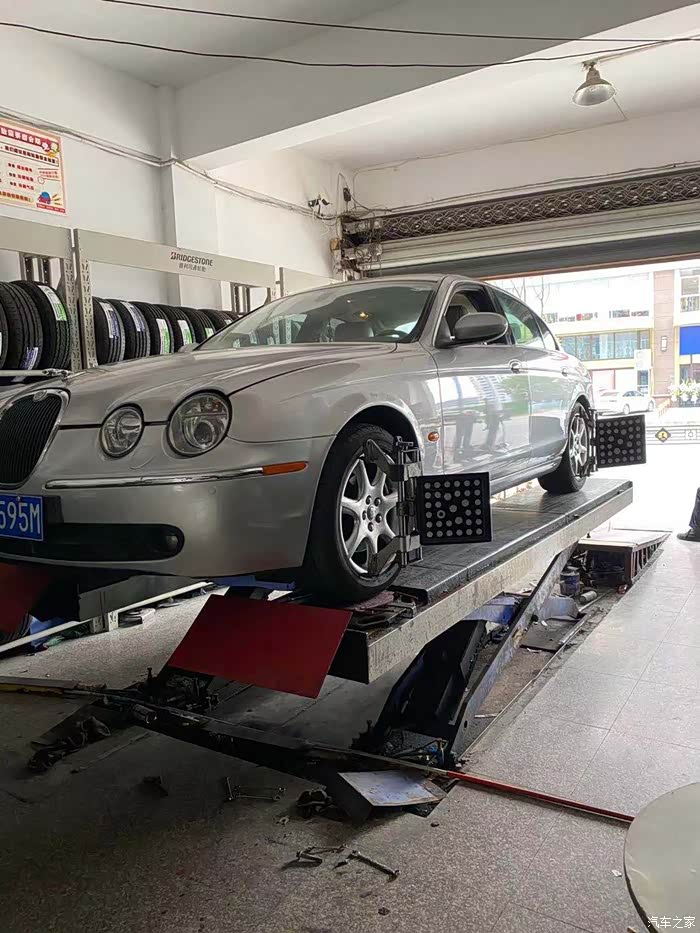

每台车安装完地盘以后,多必须要做四轮定位,
特地和做定位的人说,把我每个地盘新安装拉杆把臂,只要新的,全部螺丝给我放掉,重新扭一遍,这里又个专业术语叫“落地紧”,一般安装多是升降机吊起来,轮胎没有和车平面,

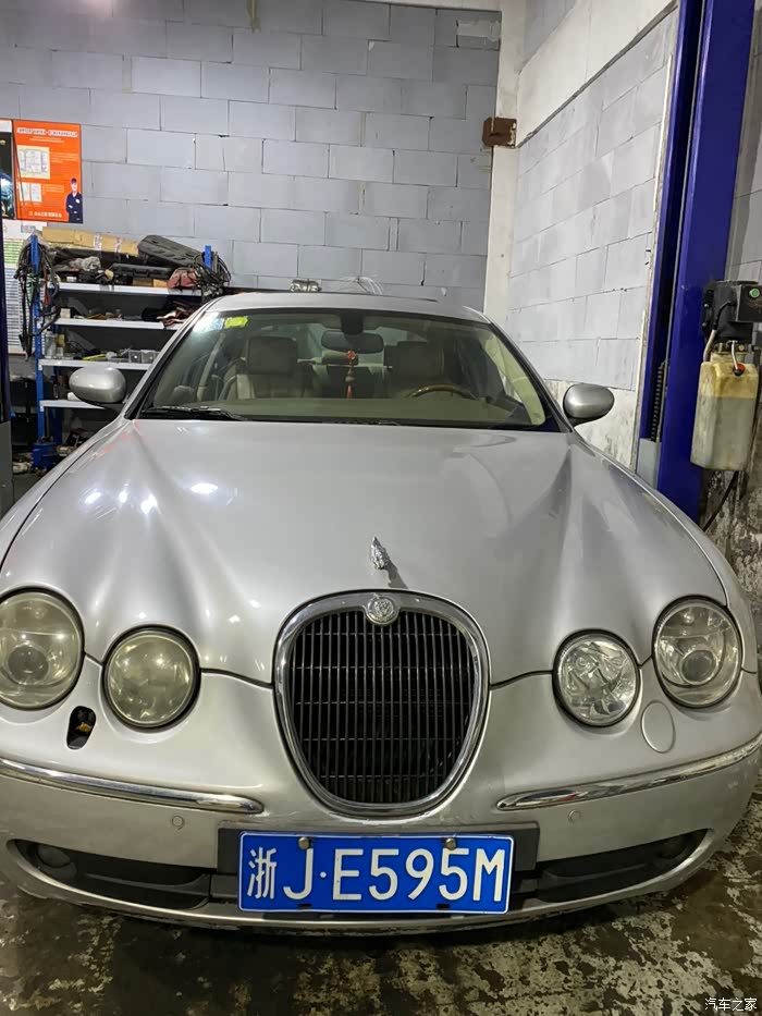

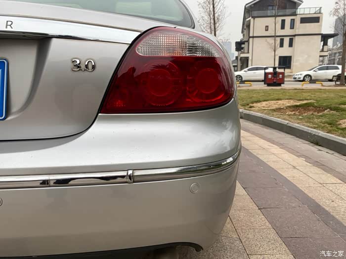

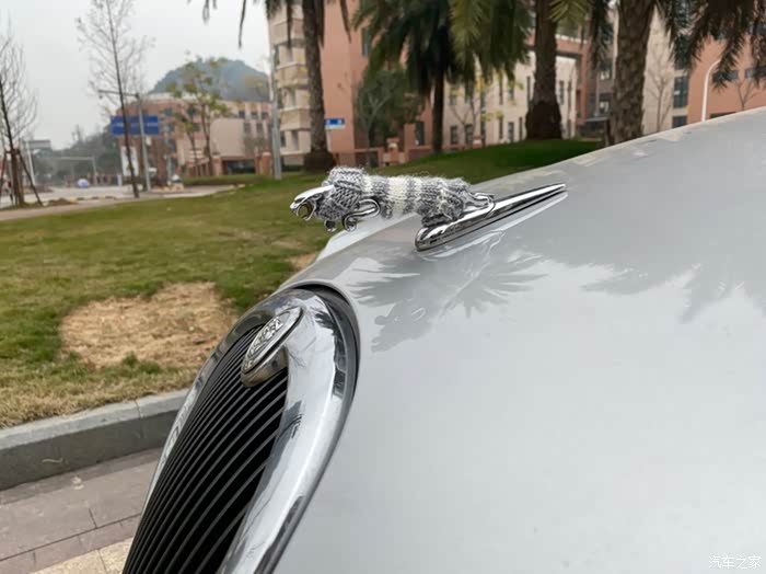

这款捷豹s-type,很多人叫苹果豹,中网像苹果形状,喷洒盖也是新的安装好了,
跟多人说银色难看,我现在总感觉银色好看,车本来就是板正,所以流水线条看上去很舒服,
我
这台车和荣威750像不像,是不是感觉真的很像呵呵,相似度70,银色唯一缺点就是补漆以后又一点色差

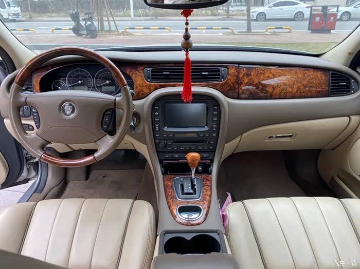

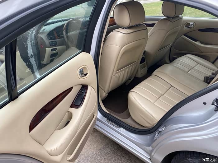

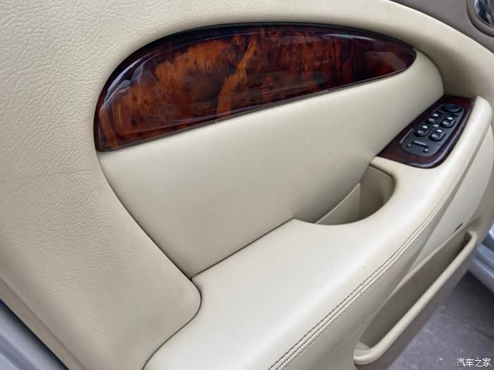

原厂内饰皮,没有一点翻新,洗洗干净就出来效果了,老车保养这样好,我们可以满足了,如果还要去挑剔那么就去买新车,
捷豹皮比奔驰宝马皮好一点,磨损不会太严重,
多功能方向盘,当年也是应有竟有,音量调节
不是我们喜欢老车,而是喜欢车已老,大量采用桃木,好好打理不要太阳下面暴晒,中控屏,可惜文化太差,英文不会看,
这个桃木摸了舒服,闲了买几个放家里看看
细节能看出一台车况好差,内饰破破烂烂,车也是好不到哪里去

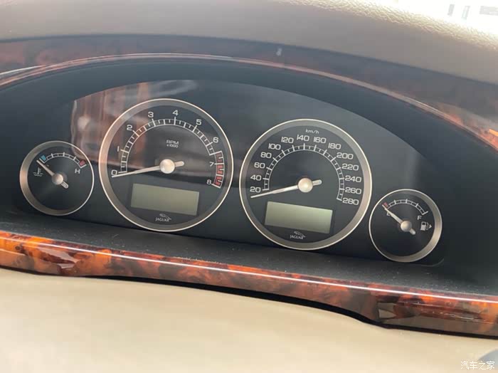

280底表,你不是一台普通车
座椅也没有塌陷,主驾驶座椅好,一般副驾驶座椅也不要看,肯定也是好的,还有原厂地毯

发动机这个造型和福特几款车一样,野马也是这样
捷豹当时又2款发动机,3.0和4.2,3.0,240p马力,对抗当年奔驰e280和宝马530,由于车身重,3.0,后段加速还是很到位的
3.0捷豹油耗开开还可以,不是很费油,
