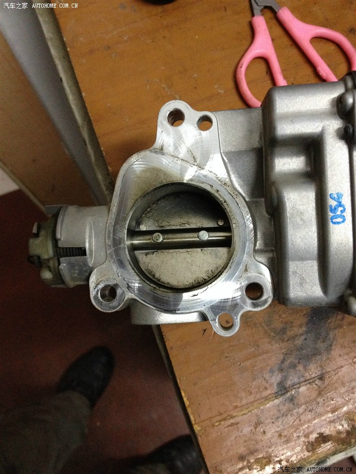

这车最近早晨发动总熄火,个人分析应该是节气门脏了
拆开看有点脏,但不是特别脏,因为这车怠速也靠节气门控制,没有怠速旁通气道,也就是单独的怠速马达控制,所以即便节气门轻微的脏也会导致怠速出现问题
正面看情况还好,貌似不需要清洗
反过来背面看脏的好像要严重些
清洗后效果,干净了,洗洗更健康嘛,洗干净总比不洗强

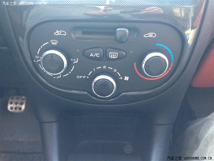

接着改动一些小零碎,空调旋钮,说实话原车的空调旋钮真难看,太低档了,换这种的,某宝淘的
这个比较简单,垫块布用钳子拔出来就行了
将原旋钮的定位弹簧和卡销取出放到改装旋钮插入面板即可
全部完成,档次提升了有木有
开小灯后效果
花钱不多,效果不错,比较满意
