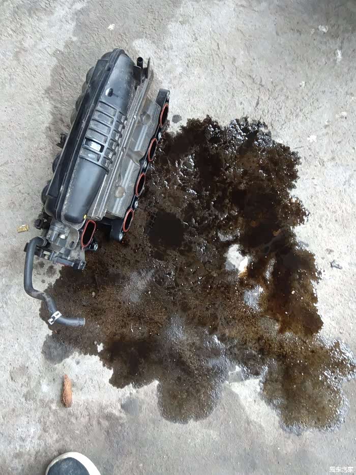

自己动手 帮师傅清理下 拆下来的进气歧管总成,注意 右上角有个口子那个里面多喷一点清洁剂,好像是废气管的位置 清洗的时候,特别脏..洗完以后 用干净的布擦干净 避免有砂石 灰尘吸附,然后用高压风管彻底吹干净 以免发动机吸入杂质. 弄好以后放在一旁.

看下这恐怖的积碳!!!!全是黑色的油泥,胶质和积碳!厚厚一层,灯光照进去都不反光的,眼镜勉强看得到很恶心的胶质和积碳遍布在进气阀周围,进气门杆子上还有很多结焦块状 用螺丝刀都很难扣掉,哪些说打吊瓶有用的,我只想说,土豪钱多请随意。买个心理安慰差不多吧!! 直喷积碳问题 比想象中的严重很多!这还是我不堵车长期道路通畅的情况下 八万公里就是这种样子了,堵车的话 估计只会更严重吧!!!!重要的事情说三遍!打吊瓶没有diao用~打吊瓶没有diao用~打吊瓶没有diao用~!切记!!

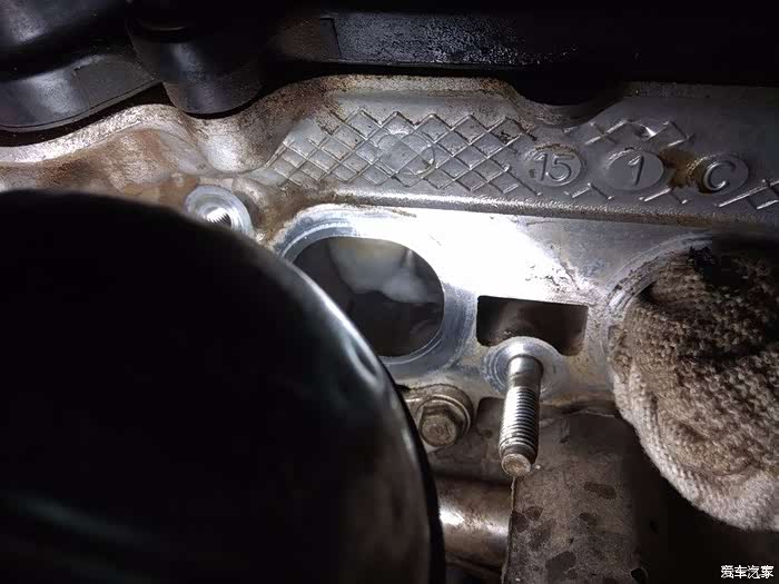

先用手电确定一下 四缸的开闭情况,目前二肛打开状态,先不能洗,用东西堵住 以免杂物进去影响气门开闭和燃烧室
然后大凤NX5000伺候,发动机还有热量,这样清洁剂效果更快一些,喷之前,清洁剂使用之前。可以用热水先泡一下 然后充分晃动,再喷,主要是天气太冷的话,避免使用不完就没有气压的情况!那就比较浪费了~
还有要注意的地方就是,不要喷太多,以免流出来腐蚀线路,口子下面用干净的布遮挡一下 以免流出. 重复泡4~5次左右 每次大约10分钟! 先清理进气阀杆子周围的顽固积碳,后面再用化清剂喷入管道内的油泥,效果杠杠的,一会儿就出来金属色了!

用大凤+和化油器清洁剂, 重复清理1,3,4肛。
全部清理干净以后,找到副驾驶车轮位置的盘车孔 用套筒 盘车 让二肛关闭,再重复清洗几遍 直到干净为止!

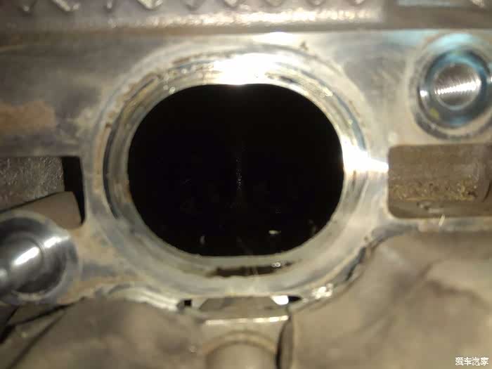

全部清洗完,逐亿仔细检查!看看是否还要积碳或者没有清理到的部位!!熟人介绍的老乡店,小伙子当老板,年纪比我还小,90后干活挺细致。第1次来 可能想留个好印象! 洗的很干净 全部变成了金属色 ,积碳不在有 .. 防护措施不是很到位,流出来清洁剂有些到海绵上.。。朋友们要注意了 化清剂泡到海绵会膨胀.

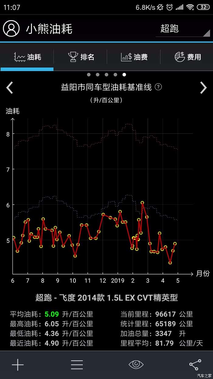

第二点:发动机感觉更加有力了,恢复了新车时候的提速感,比清理之前轻快不少。无论中低速S挡急加速,还是巡航地板油超车,响应都非常快。 80左右巡航的话 瞬时油耗4~5小格 可以看出来燃烧非常充分,油耗很低

PS:挖煤是在冬天进行的,湖南目前 天气已经回暖,油耗持续降低,美孚,AFE已经上车 5000 公里,依然顺滑无比,没有衰减迹象,非常省油动力十足。(机油每次都都是只到中线,绝对不加,之前有一次紫桶加多了加到上限附近 同样的路程 油耗多0.8~1个左右实测)
