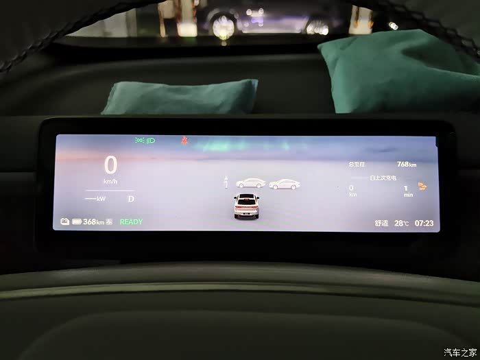

即使买了,但和大多数人一样,对这个电池还是持怀疑态度。 正好五一到了,跑了个小长途试试。出发前在家里用慢充把电充满,续航选择了动态显示,只有368公里,知道官方说的500肯定虚标,但这也虚得太多了啊

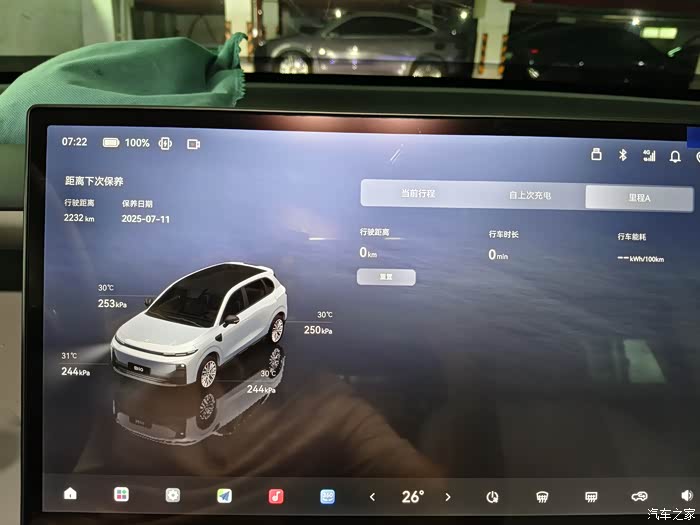

清零里程A

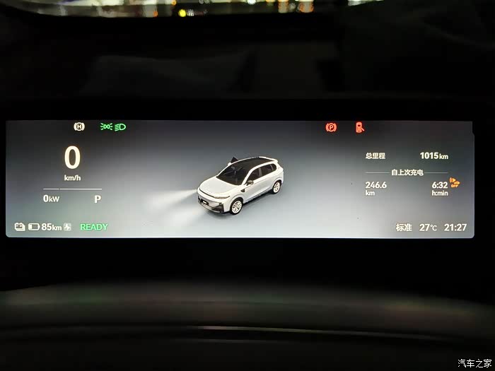

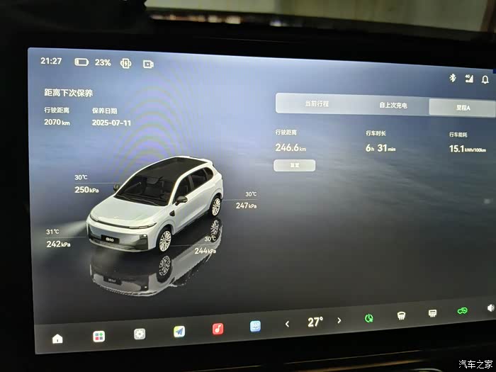

这一天的旅程基本是高速加国道。高速路段全车是两大两小,国道路段全车是3大两小,全程动能回收开到最高,加速模式选择标准,空调25度,2挡风。路途上有遇到下大雨,雨刮正常用。高速速度保持在110上下,正常超车。路上没补电,结束行程时车机显示剩下85公里续航,今天车机上跑的公里数就是368-85=283公里
今天实际一共跑了246.6公里
以此可得实际续航率是246.6/283=0.87。虽然电池度数小,续航总里程低,但是实际续航能打八七折简直离谱,这个结果真的大出意料。
家里还有台3年多的埃安V,500续航的最低配,市区8折,高速6.5—7折,对比起来,高速续航差不多了。
