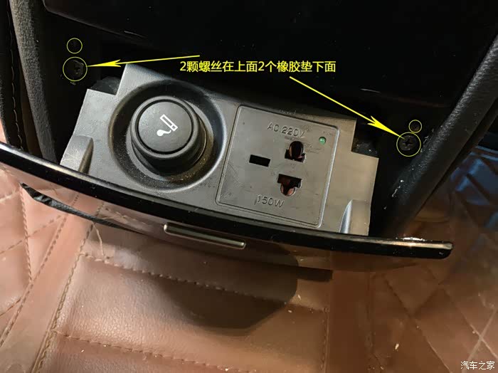

锐界车子买来马上满2年了,有一个地方真的困扰我好久,就是第二排扶手箱下面的一个充电盒,每次第二排有人乘坐都会被踢开,好像1年不到就关不上了,送去4s店说是里面一个卡子坏了,还不能单独维修,需要更换整个扶手箱的总成,好吧那就不修了。

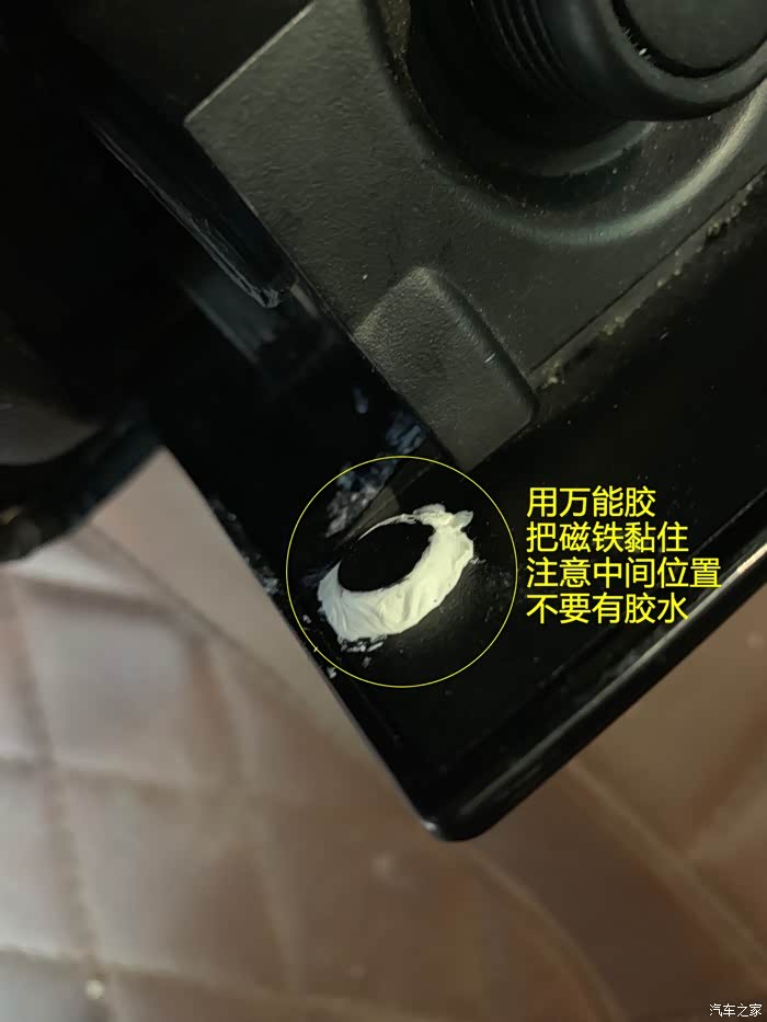

好了入正题吧,有一天摆弄车上手机支架的时候发现里面有4个小磁铁而且吸力超强,于是扣了2个下来感觉这东西如果能粘在那个盒子盖上再弄个铁片吸住就不会弹了吧,说干就干,终于终于扶手箱那个盖子终于没有弹出来了,而且不影响美观,想用的时候还能拉开使用。
下面直接上图吧,给那些和我一样被这个问题困扰的车友一个解决方案,材料很简单整个操作过程5-10分钟,不过胶水固化时间冬天的话最好时间长点,我是过了48小时再吸上去的。
