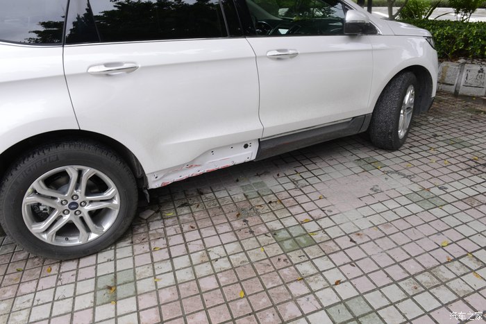

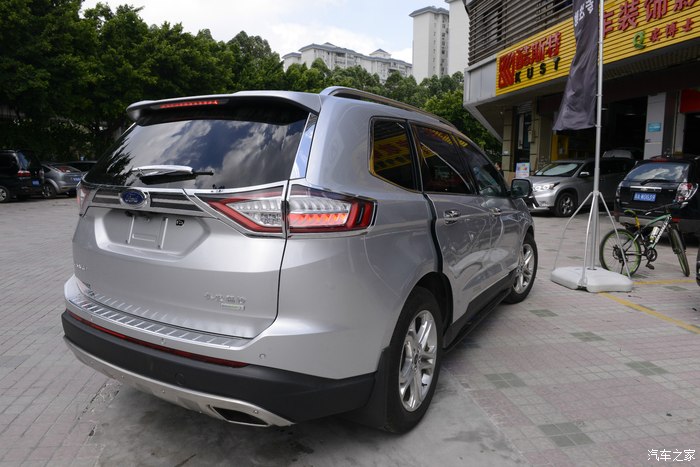

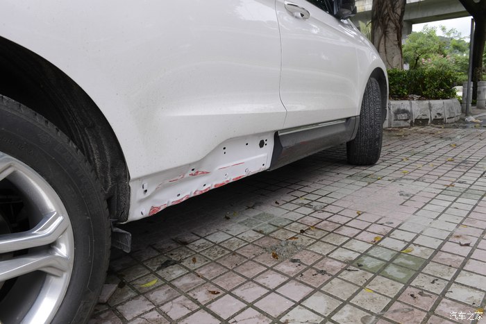

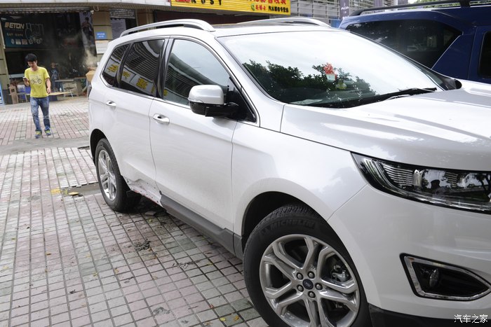

咦,没想到哟!我们群的195昨天过来看我的360度行车记录仪时,我发现,他的也撞了!晕,刚提的新锐界,全国首撞啊!我说我要写个贴子写全国首撞。真不轻,车门被刮掉了。还好,全险...但其实这个我个人觉得有360全景后,完全可以避免。
当然还有延伸其它的,什么小朋友在车头玩,大人不知道,直接压过去了之类的!这种案例不是很多,但有全景的确是可以避免的~~~新锐说真的,不小。还是安全第一!不想折腾...补漆钱是小事,浪费我时间,还要被人质疑我技术。才不要。嘻嘻...现在有全景记录仪了。我看柱子,你还敢猖狂不?

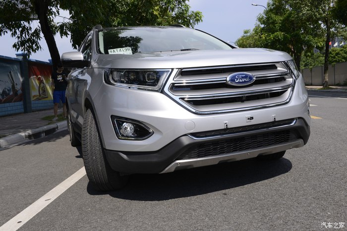

国际案例,即将变得非常血腥,先上两张美美的,颜值高一点的新锐!!!百分百实物拍摄哟...侧踏板对于我这个身高不够的人来说,也是必备的,而且我发现它原来可以挡底下的泥水溅上车门。这两天几个车友爆照给我看,说他的车门泥水进得很严重,我说好我去看看我的,然后再拍照告诉他们,我的好像不严重,我想了想,应该是侧踏板挡了下面的泥水!好吧,也算是功能之一了!废话不多说,我们要开始步入正题了...

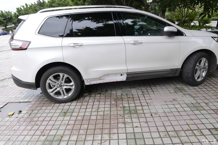

对,怎么能放过195的车呢!爆照~~~刮得有点点严重,不过我看到后第一反应是先帮他把塑料侧裙装回去!这个看起来应该是刮落了卡扣,195说不用,已经报了保险...买了全险,不过他这次来也是确认360度行车记录仪和导航模块的使用状况,他也决定了装这两个东西。

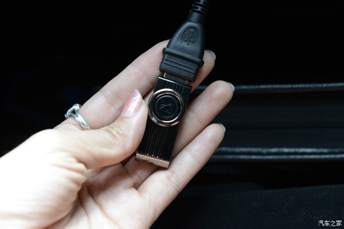

这个是360度行车记录仪的,用U盘记录,U盘的大小自己控制,建议16G以上。自动循环记录!

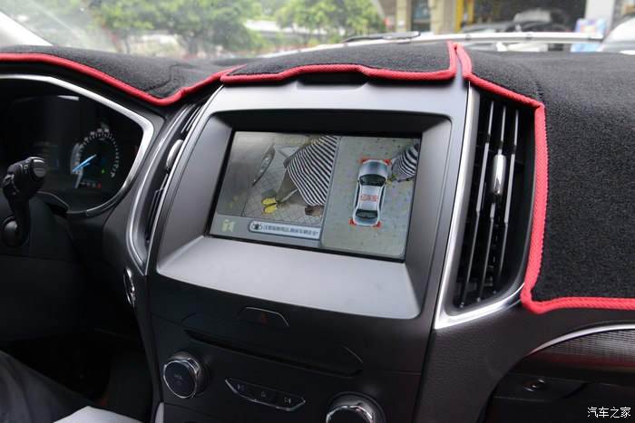

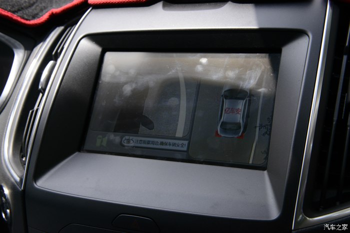

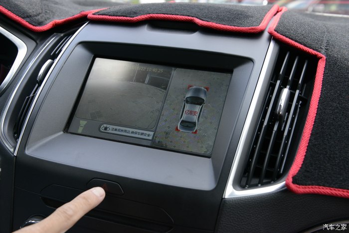

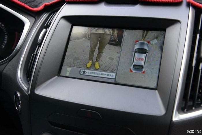

示范:右摄像头,打右转向就可以了!屏幕左是单画面,右边是全景画面。我让小伙子站着做实验,可以看到实质位置和看到的位置。

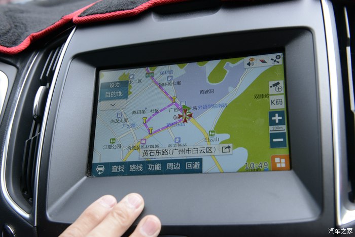

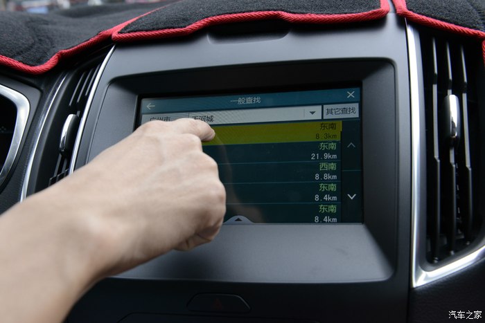

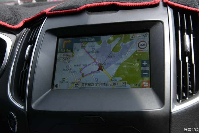

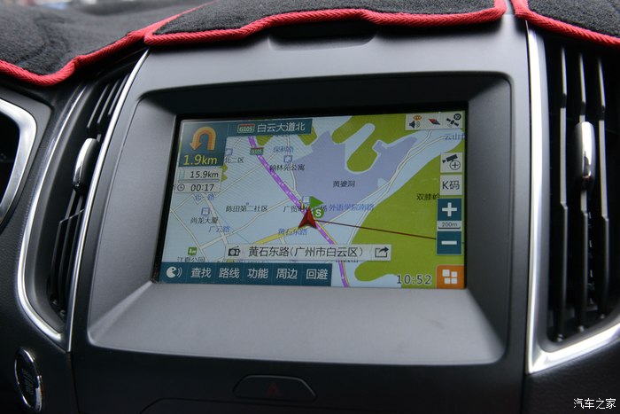

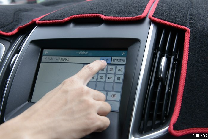

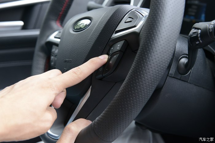

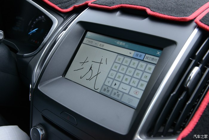

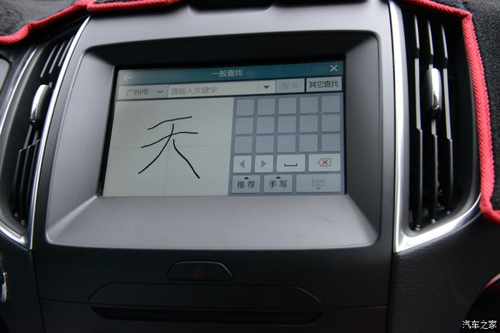

长按语音键进入凯立德导航画面。然后是手写的,原车的所有功能不受一丁点影响,就是你原车有导航或有任何功能的,还是照常使用,在原来的基础上再加了凯立德地图这样子!对,肯定是手写的,然后定位什么的就是你平常用凯立德那样,什么地点!!而不是像欧美那样是门牌号。
卫星定位非常快。不过呢!到地下停车场什么的一样是搜不到星的!就是跟以前用的凯立德地图一样,要有的立体实景全都有,要的定点电子狗功能也都全都有。
退回到原车功能也是长按语音键就可以了!这里仅仅是开始,介绍完内饰后有非常详细的安装教程在后面哈,需要安装参考及学习如何调试的车友请继续往下翻。

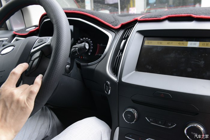

福特的方向盘通病,细~~~而且用久后容易打滑。方向盘套我最爱的是手缝的线,手感会非常的强!我有一个很坏的习惯,单手打方向盘。所以我对方向盘的防滑性要求还是有一点点高的。

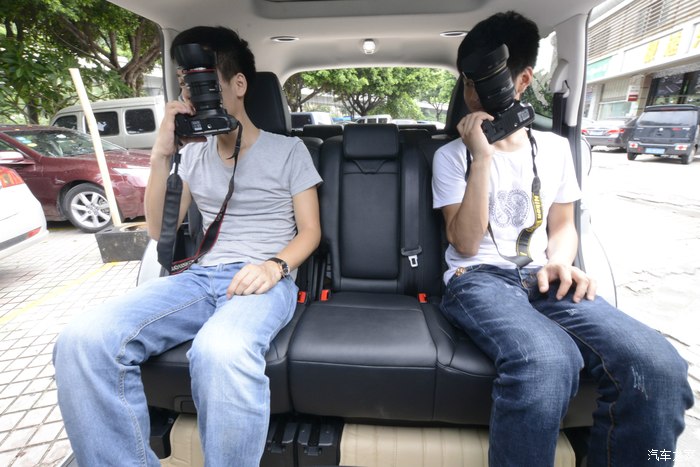

担心第三排的车友们,看图说话哈!我本来让两个130斤的小伙子坐上去试试,结果还有一个183的来了,我说一块上去,看能不能坐得下。还行!竟然也进去了!当然,三个人坐是挤了的,两个人是没问题的。
再来测试第二排,三个人是更没问题的了,非常的宽裕。

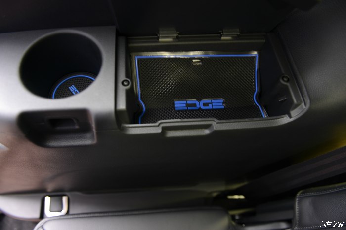

门槽垫是必装的防水防尘小件,嗯,储存位置也是很足够的。

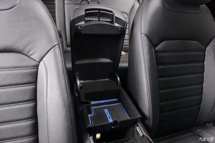

到了中央扶手位置,嗯,打开看看。
有隔层,非常的人性化,要知道放票据可是相当相当方便啊!

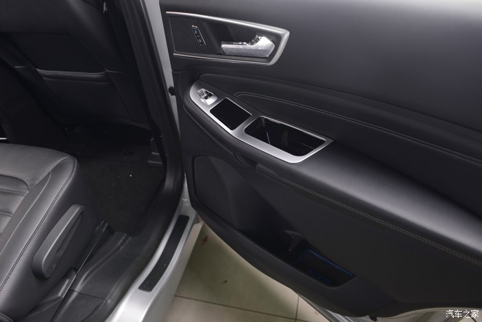

嗯嗯。拉手位可以放手机很实用,也够大够宽。原车黑色烤漆其实也很漂亮,不过显得比较沉闷,加上哑电镀扮扮高端。

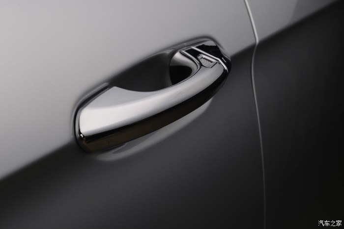

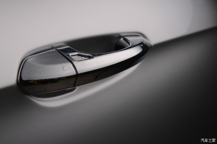

车门拉手,就有点细了!嗯,电动感应我试了试,带着钥匙走,车门会自动上锁,然后回来,除了主驾驶,其它三个门也是锁着的。不过主驾的门是自动开的。
其实这个功能我非常的不习惯,我这人坏毛病挺多,如总喜欢去拉门有没锁好,晕倒,这个一键启动是你只要人在钥匙在,它主驾驶的门永远是可以打开的。好没安全感。

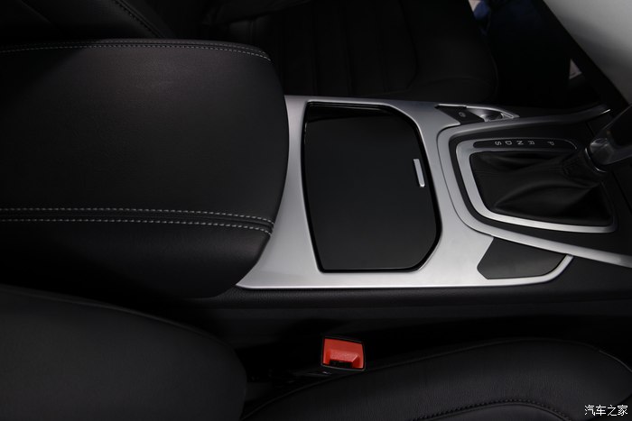

这个储物空间大家都知道的了,打开有烟灰缸,像我这种就把烟灰缸直接取出来,放手机和散钱,直接省了打开扶手箱的力!当然还有放钥匙。

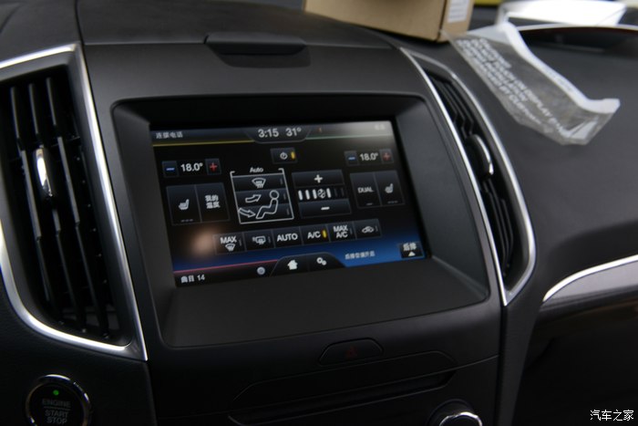

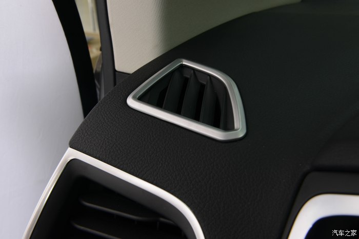

嗯,空调还是相当给力的,有三个好的地方。
第一是,主驾和副驾的温度是可以分开调的,如果你开车,你亲爱的地副驾驶,你可以让她自己调低一些。
第二是,第二排的控制在后面了,第二排要可以自由控制空调,这可是太好用了!要知道经常开车要问后面的人冷不冷,热不热,也是挺痛苦的。顺着他们,我不爽,顺着我,他们又冷。
第三是,第三排的空调原来是非常非常非常给力,风大啊。

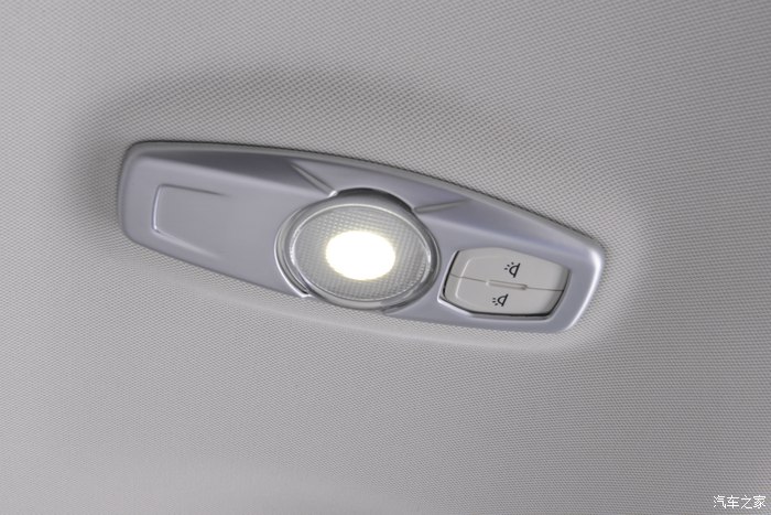

阅读灯,这个夜晚才能用到,不过我还是觉得不够亮!但没办法,看着像是LED线路板的。没法再换了!

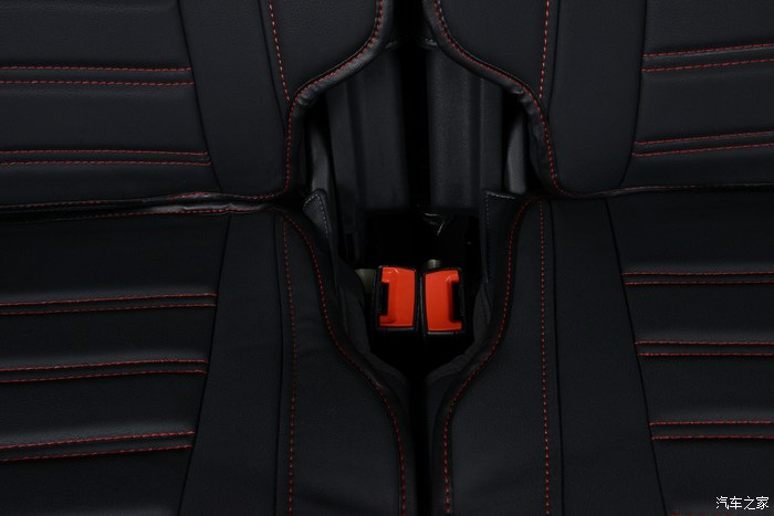

第三排嘻,看着还是挺欢喜的!终于办公室七八个人出去时,能拧得上一台车了!

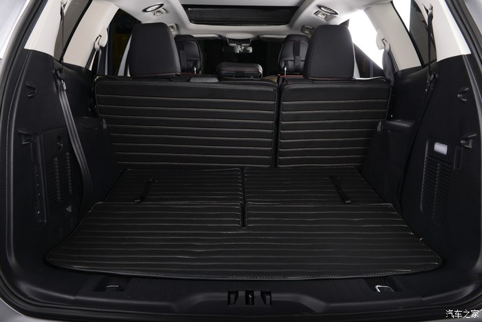

第三排打下后,后备箱储物空间其实也是相当给力的。可以放很多东西。这就是新锐的其中一个好的地方,竟然有不少车友说用新锐来拉货,土豪啊!

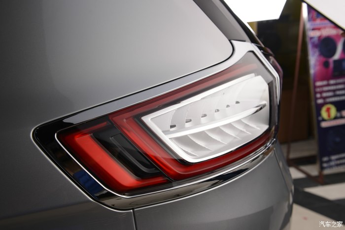

嗯嗯,叶子尾灯,大家都有看到过就不多介绍了!

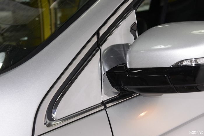

精致的前三角。有豪车配置感。

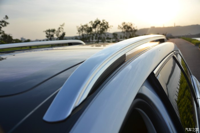

当然帅帅的行李架和全景天窗。让车身可以显高不少,接近一米8的个子,新锐一出现感觉就很霸气。

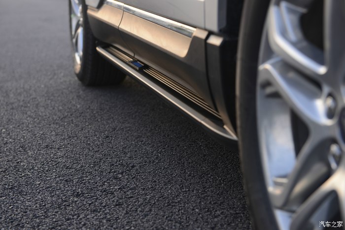

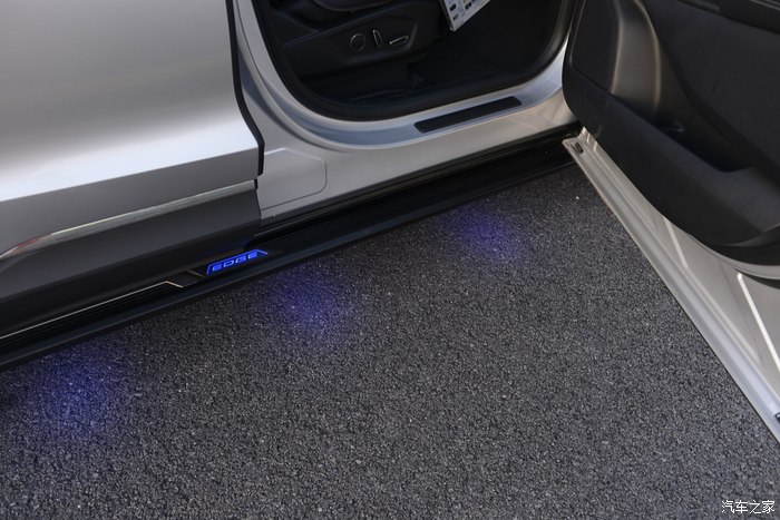

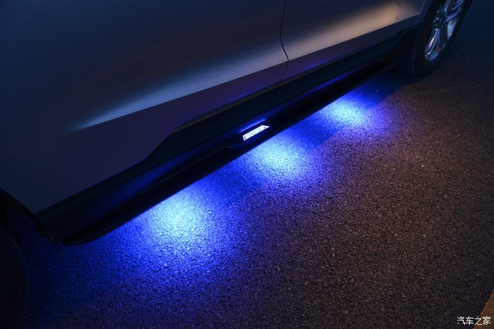

传说中的5D侧踏板。

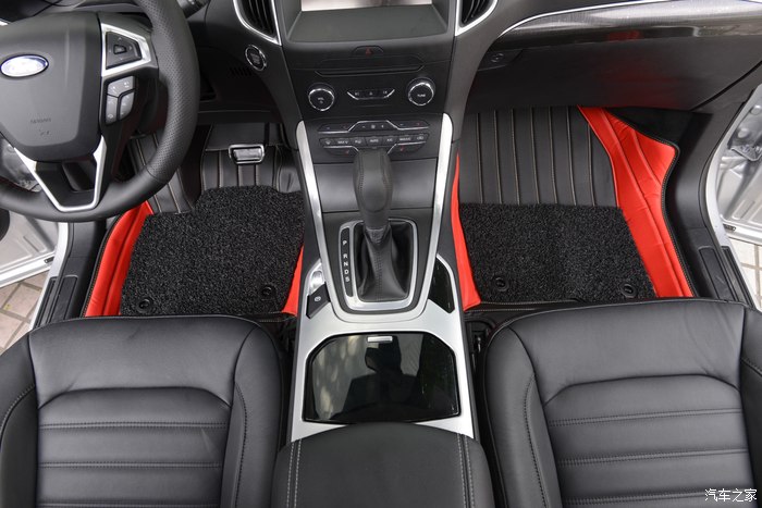

自用过丝圈脚垫便想拥有全皮的那种美观,但只用皮革的又觉得难打理。这个世界终于有两者合并,且相互兼容的东西出现,美而实用。
试试脚感,找兄弟上去先试试,果然是耐脏。
第二排
当然还有必不可少的第三排。

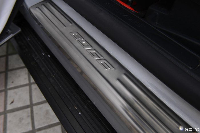

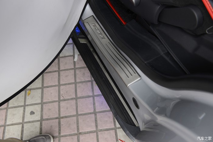

门槛条是刚装的。不过车漆也已经有一点花了!没事,盖住就行了!
后面的弧度会相应大一些。安装难度倒没什么。

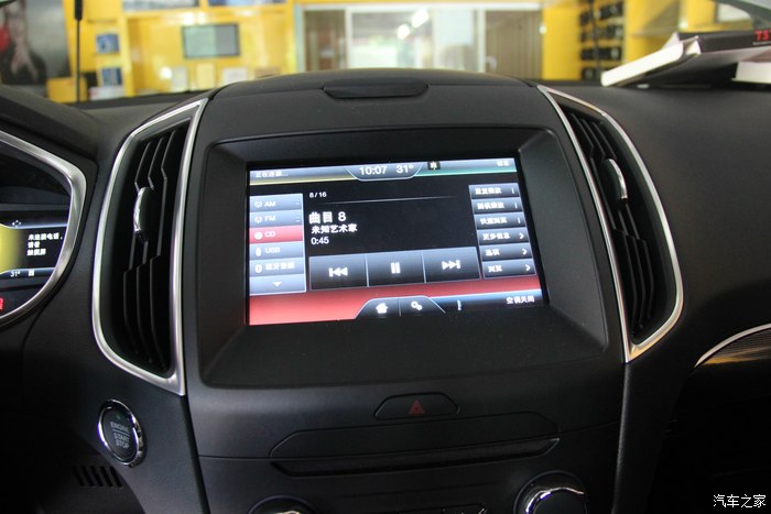

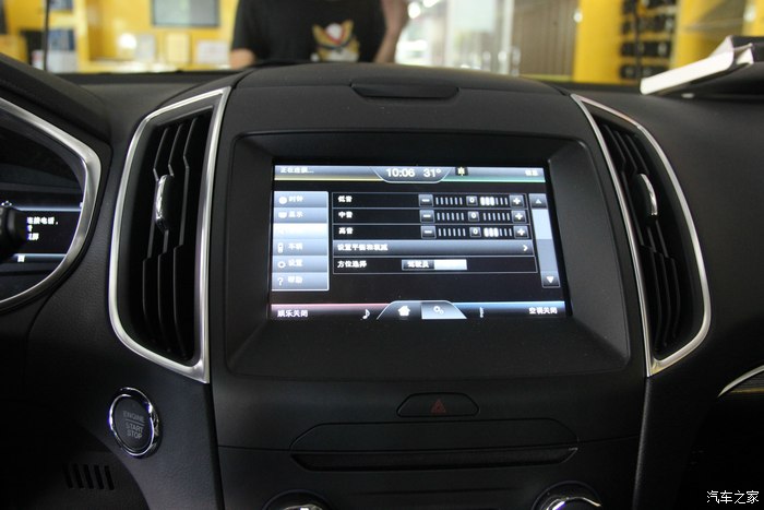

1.一样是安装前先测试一下原车有什么功能,嗯!还行,蓝牙电话,CD,USB,收音机,各娱乐功能都挺强的。

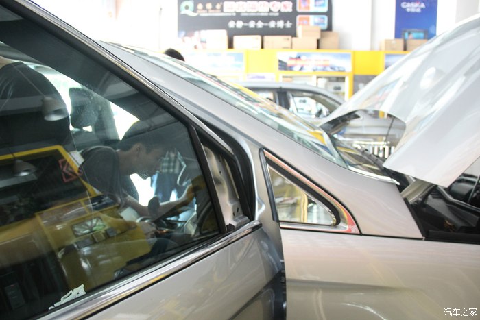

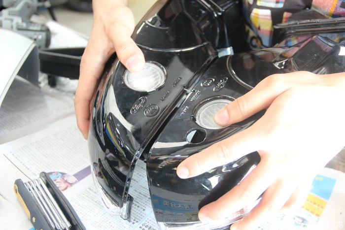

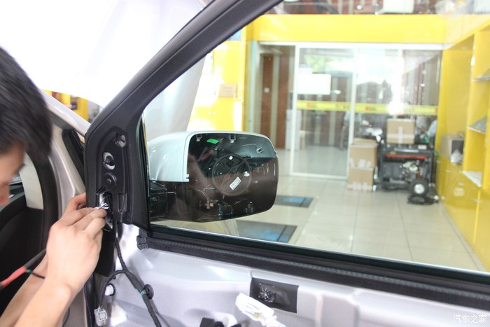

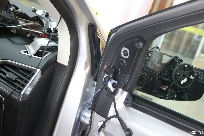

2.接下来的步骤,我们做得都是如何拆下新锐界的门板,然后将后视镜整个取下来!因为要把摄像头装进倒后镜里去!对,有车友问照地灯还能用吗?答案是,当然能!装的位置是,照地灯隔壁,它们是邻居,好朋友!

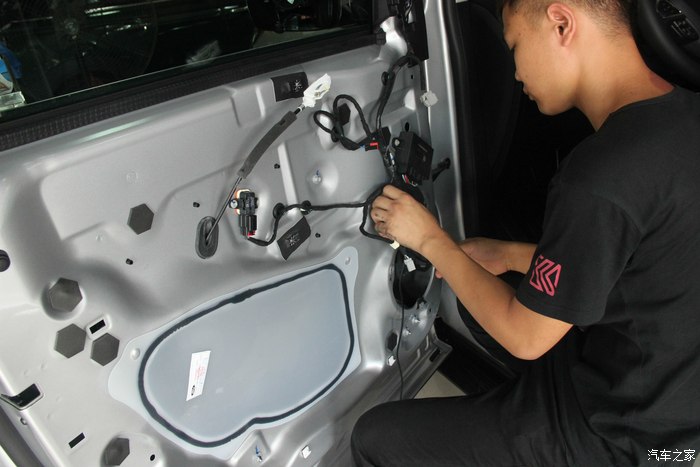

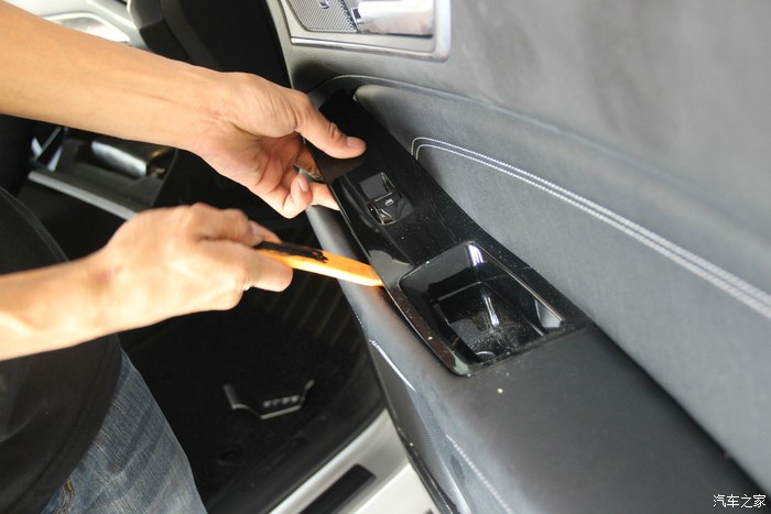

3.将车门控制开关先取下,这个其实都是对插手插头,会拆的人都会觉得小意思。

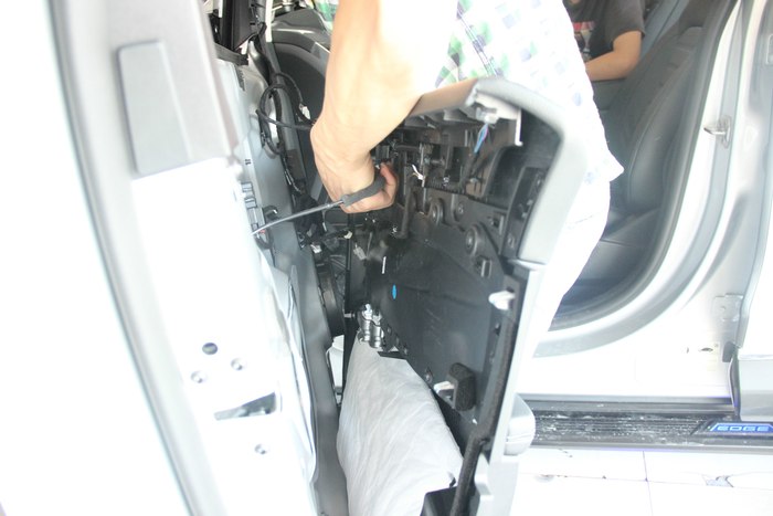

4.然后门把手里面有镙丝固定门板,取下镙丝。将门板里的插头都松开,门板就可以取出来了!

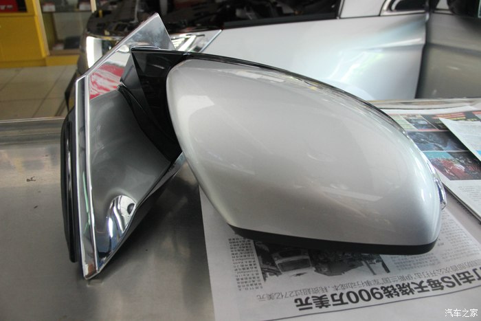

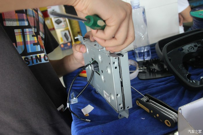

5.上面的后视镜盖板也取下,可以看到其实后视镜由三个镙丝固定的,拧开三个镙丝,倒后镜就可以整个取下来了!是不是有点重口味,习惯了就好!我相信他们很快就可以把它恢复得好好的。
6.当然,转向灯有照地灯,还有转向灯,肯定有插头,所以也要拔出来,都是专车专用插头!
7.好,成功取下了,是不是感觉光溜溜的。这仅仅是开始。
8.取下来了,看着还不错,先休息一下!对,拆下来的可以用毛巾掂一掂,不要磨花镜盖。

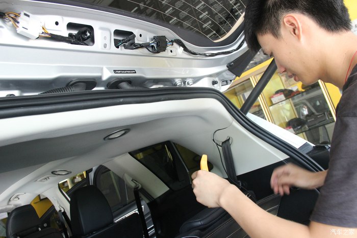

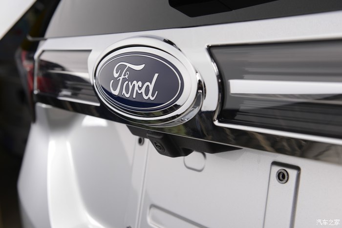

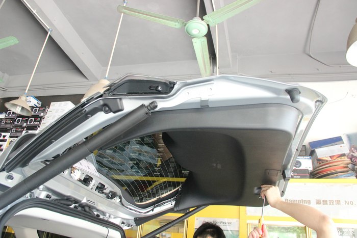

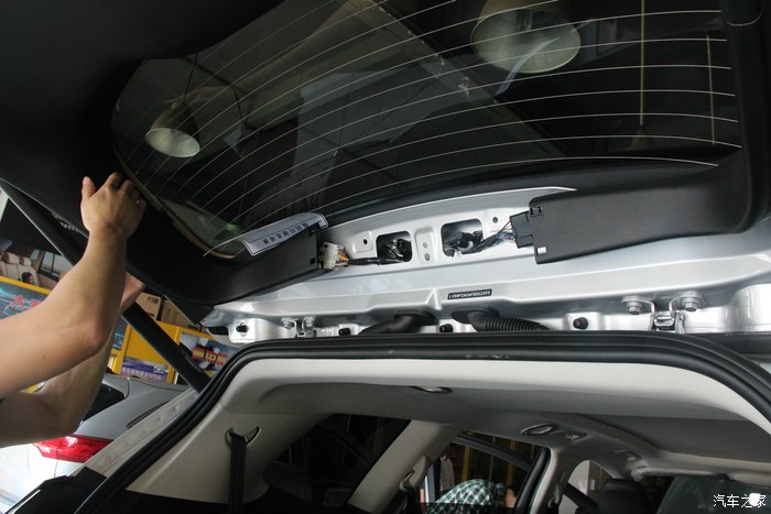

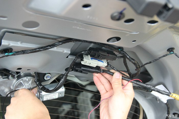

10.接下来的是后摄像头的安装,需要拆手门盖板,拆的方法大同小异,取板下来,拧开盖板镙丝(在把手上),将盖板上的插头拔出,把盖板整个取下。
11.没错了,摄像头就是装这里,牌照框支架很便宜的,15块能买一个专用的,我们发现新锐和翼虎牌照支架是一样的。把摄像头直接卡专用支架上,套在牌照灯的位置即可。
12.当然还得把视频线引过来,师傅说为了不压到线,所以线要从套头那直接切个小口穿过套回去就可以了。

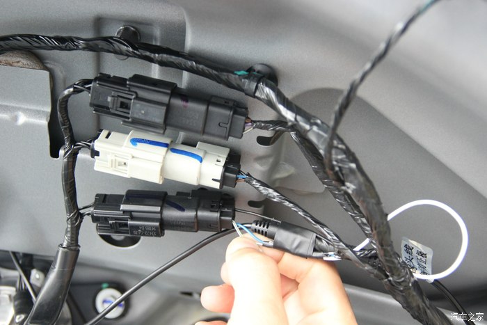

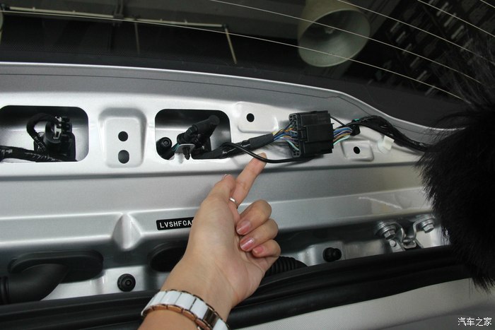

13.接下来当然是找倒车信号线!这样子才可以在倒车时电流进入到这个摄像头,呈现出影像!用测电笔,让人踩刹车就可以出来哪条线是倒车线了。
14.很快就找到了,没错就是这条灰色的,将后摄像头感应线接到灰色线上!
15.然它还有视频线是要引到前中控的,这样子影像才能从中控的屏幕上直接显示。
16.走线也不允,就是看到有缝的位置用刮板把线塞进去,一直走到中控。这就完成了后摄像头的工作了!

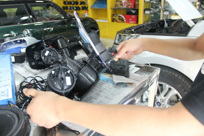

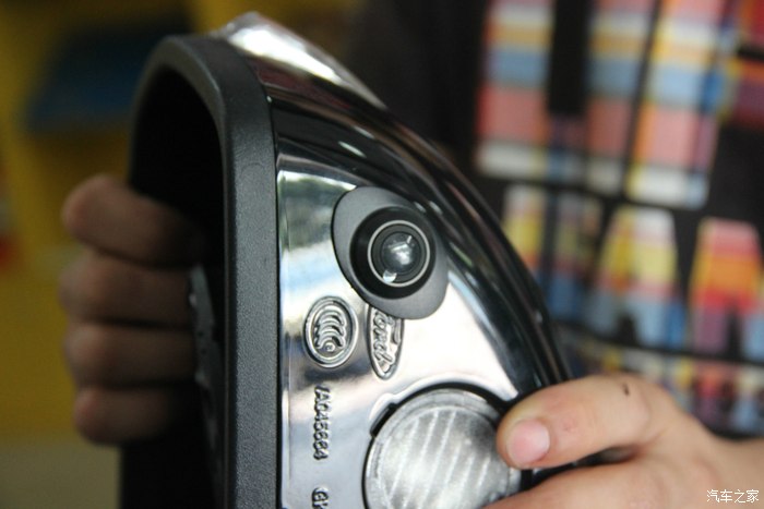

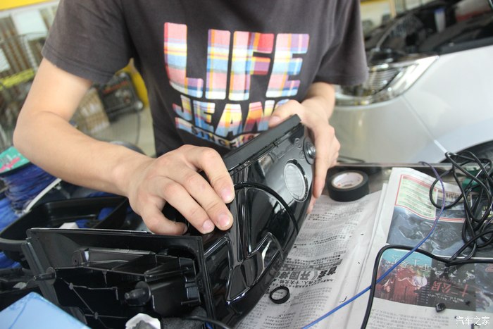

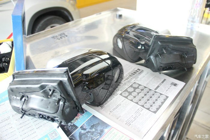

17.思绪继续回来,我们来看看倒后镜说要打孔,到底怎么打?
千万不要没进行比对就打孔,先得确认盖板位置会不会挡到?嗯,我们发现左边倒后镜和右边倒后镜原来长得不一样。不过没事,继续研究。
18.确认好哪个位置即能摄影面广,又可以不影响照地灯?好的,确认好了!们说,都好解决。

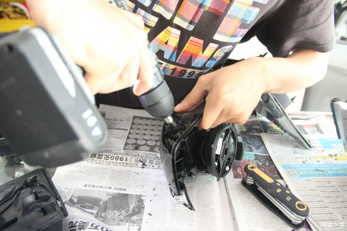

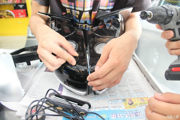

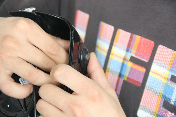

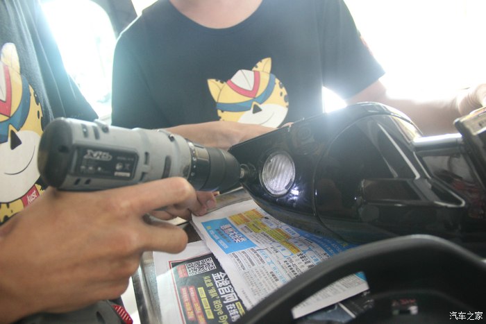

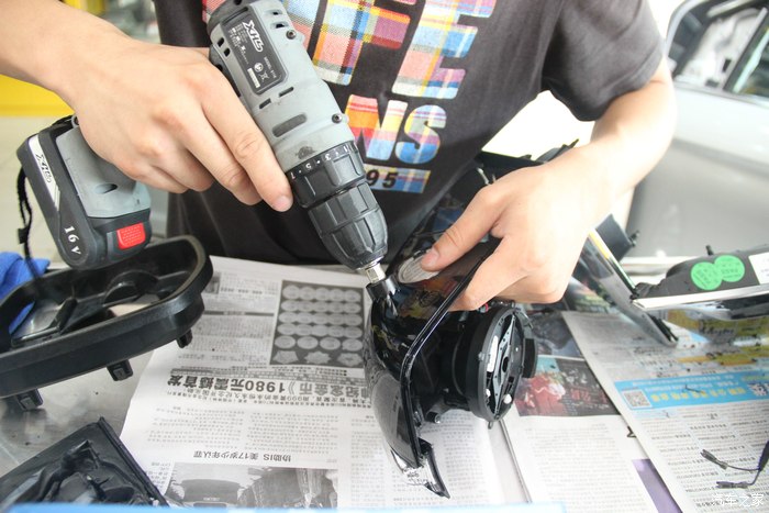

19.钻头是360直接配的,19.2大小的钻头,放心,装好后跟原装摄像头一样美观。
20.先来钻难的这一边,离照地灯非常的近。
21.然后把另外一个拿过来进行比对,确认好左右的平行。
22.好的,开洞。
23.细心,加上坚持,就可以成为专业,昨天晚上我家人跟我说的!
坚持再坚持,然后再细心一些,那么就可以成为专业的!打好孔后可以用小刀修一下边哟!
24.将摄像头直接卡上去,看是不是非常原装的感觉,毫无违和感。

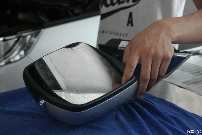

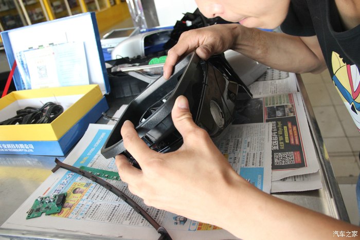

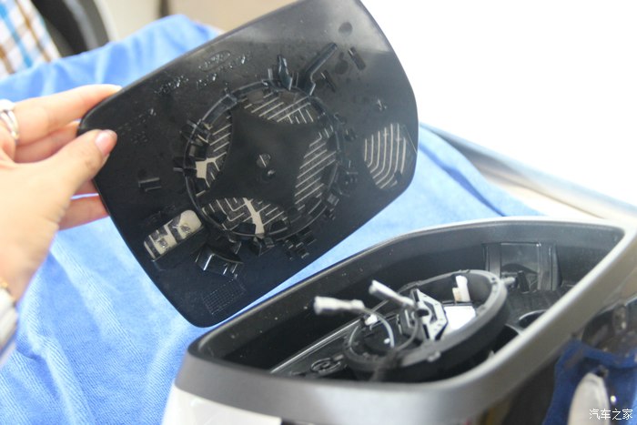

25.对了,小技巧,如何拆下原车的镜片?
为什么教这个?因为其实很多人喜欢那种带LED转向灯的防炫光蓝镜,虽然新锐界还没出来,但我相信日后很多车友会开贴问,倒车镜片怎么拆的?
就是一共四个角,你可以顶住下边的角,也可以顶住下面的,反正就是对角,用力压!然后把手指放进去用力一掰,镜片就出来了!当然要注意哟...刚刚一兄弟说他换蓝镜时把镜片按碎了,又要重买一边!
镜片其实没那么容易爆,但不能太粗鲁哈。
看到这样想换自己镜片的朋友千万要把贴子收藏好,不然日后找可以很难找到哟。
26.嗯嗯,就是这样取下来了!
27.我们继续步入正题:

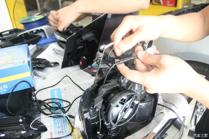

要把倒后镜拆成这样,线才能穿过来哈,虽然看着很残忍,其实知道原理就很简单的了!就是摄像头装上去后,视频线引进中控。然后与主机一对接就可以了!

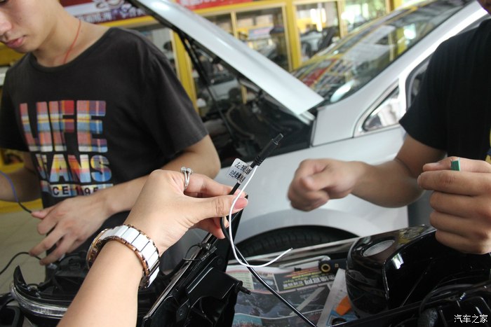

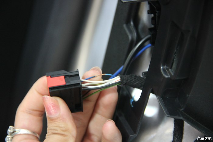

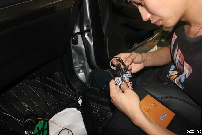

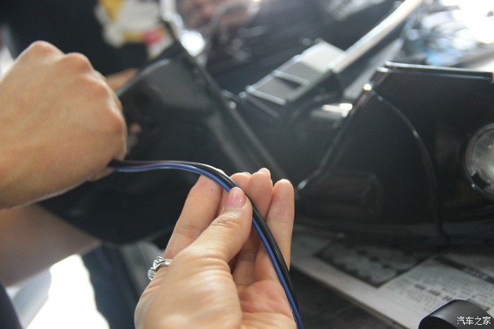

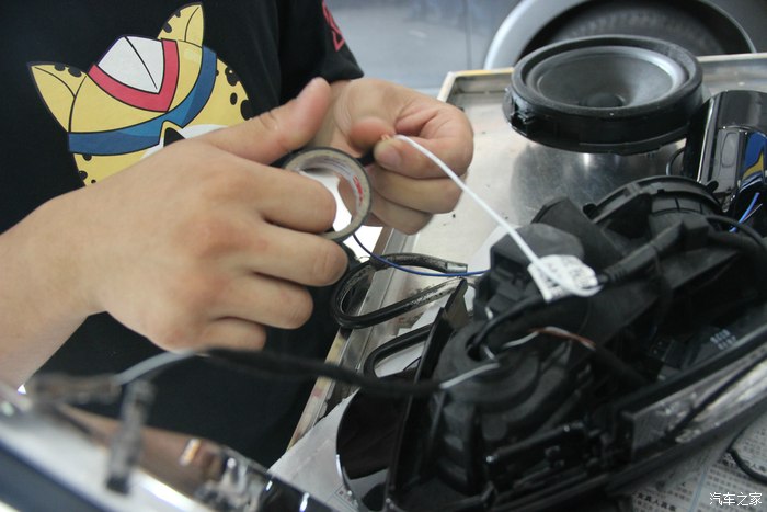

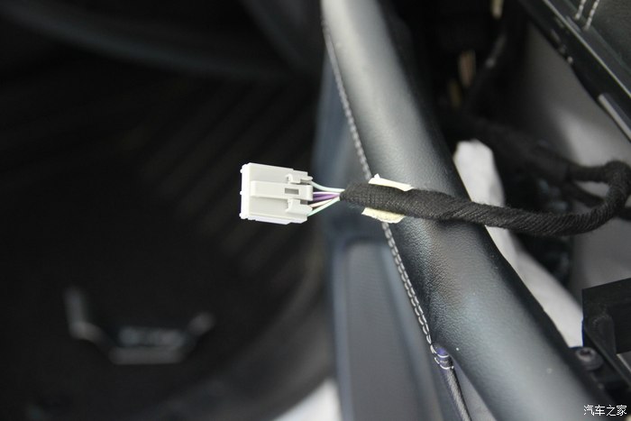

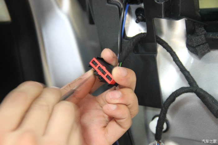

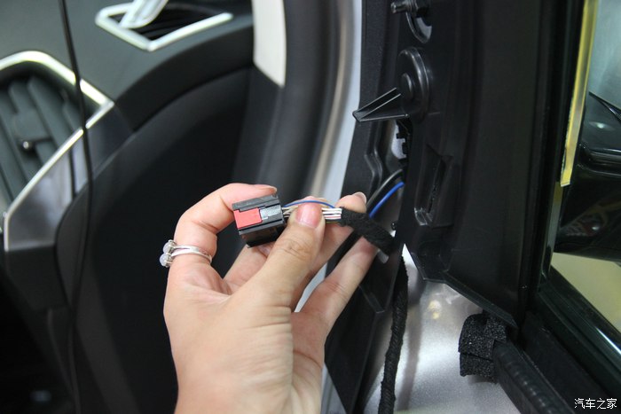

28.嗯嗯,线有分左右,上面都有标注,对黑色的是视频线,白色的是信号线,也就是接转向的感应线。
不管前后左右都会有这个线哈。视频线还有感应线。
29.好,两边对插好信号线,准备好穿线!

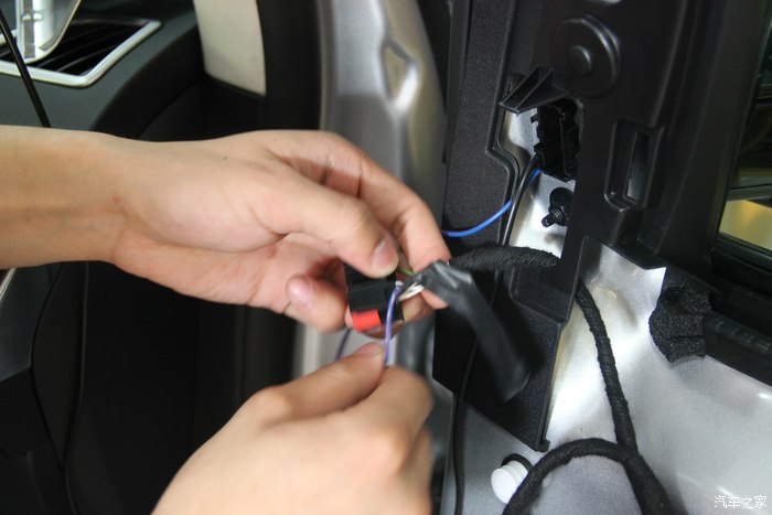

30.我们的师傅说其实这个白色线可以直接接转向灯的线,不过为了方便,他们会把线延长后,再直接接转向总插头那里的线,那样子接起来更快,下图为延长一下线。
32.好的,线已经牙好,将后视镜盖等还原回去。对了有个小细节(右边的摄像头打好孔后塑料盖板也是要钻同等孔位,那么摄像头才刚刚好盖进去,左边倒后镜不用)
33.好,视频线和感应线都挺接出来了!
34.固定回倒后镜的三个镙丝。

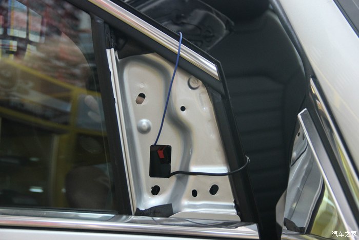

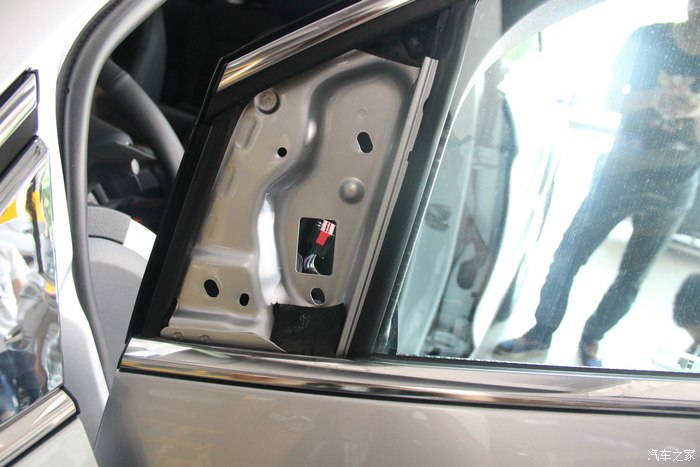

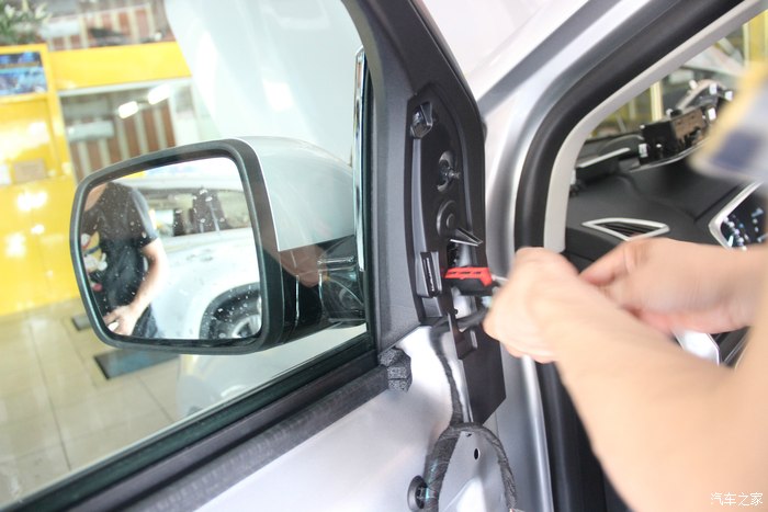

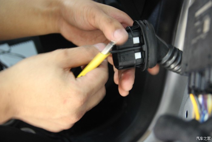

35.就是从这个倒后镜总插头里找线,找到左右转向灯感应线。用电笔就可以找出来哈!
36.右边倒后镜的找到了,如下图,是蓝色的。
37.左边的也找到了!是这要绿色的。
38。把引出来的线接到左右相应的感应线即可。

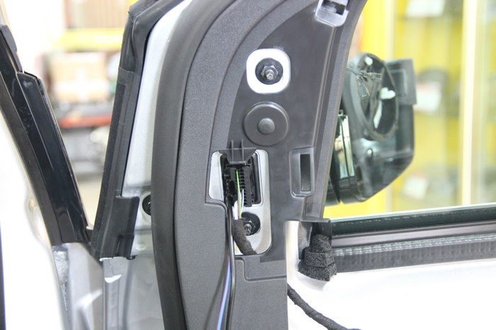

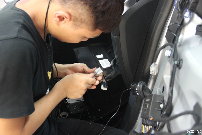

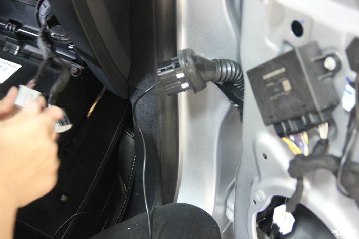

39.把所有的东西还原,接下来是把视频线如何引进中控呢?看好了,有技巧...
40.原车门有这个总成插头位,没错引进来后从中间开条小线槽,把线压进去。
41.嗯,里侧的也开个小槽,然后可以把线引进中控...

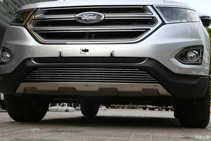

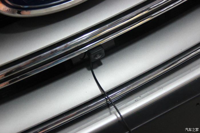

42.我们再来前摄像头,安装非常简单,两个镙丝一固定就搞定了!

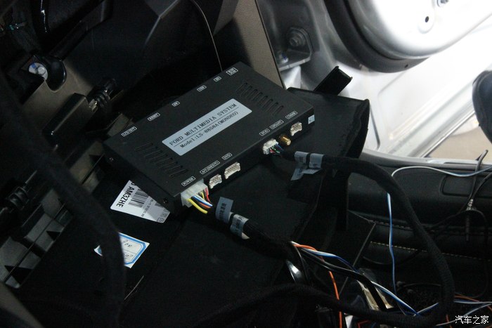

43.导航模块用的是丽影的,用的是凯立德手写导航地图,关于更新,就像拆手机壳后拿出卡一样。拆开中控盖子取出卡就可以的了!
对,关于装360是不是一定要装导航模块这个问题,其实是不一样的,也就是装360度行车记录仪,也是可以外加装七寸屏(180元左右),粘在左侧边小屏上显示。也是可以的哈!就是大部分车友想要从原车屏里看就必须要有一个兼容视频摄像头的模块,所以会直接装兼容的导航模块这样子!
还有就是后摄像头前后有说过,如果用原车的那么加装的就用不了,两者只能选其一,关于车友说科技包已经加了4个摄像头如何加记录的功能,这个还是要加模块主机,才能记录这样子!

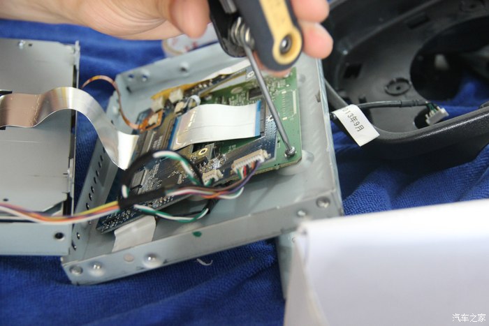

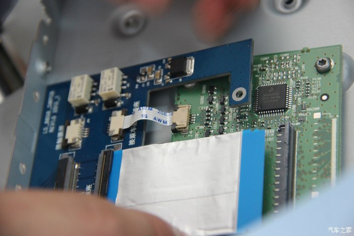

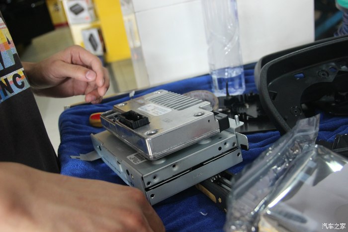

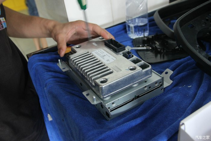

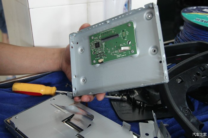

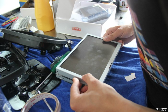

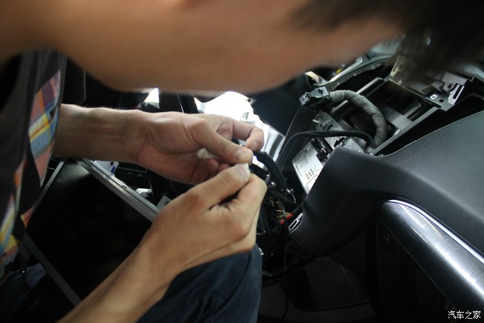

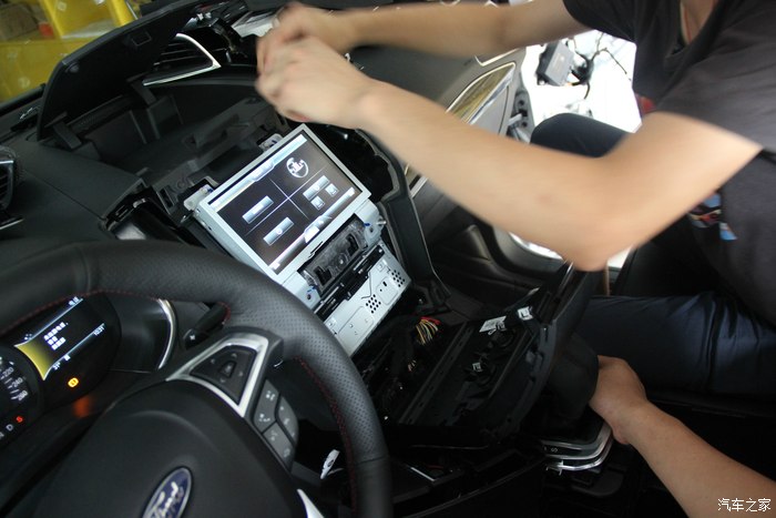

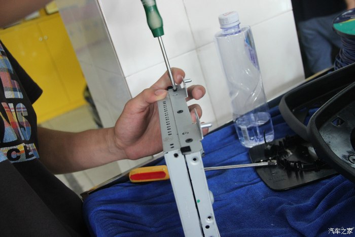

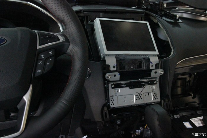

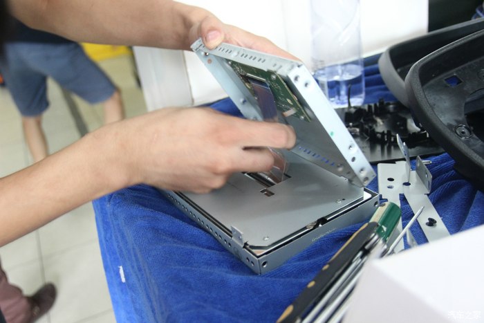

44.开始拆中控,以下步骤都是为了将屏幕主机拆下来。才能将模块加在它后面。

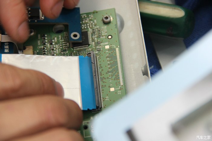

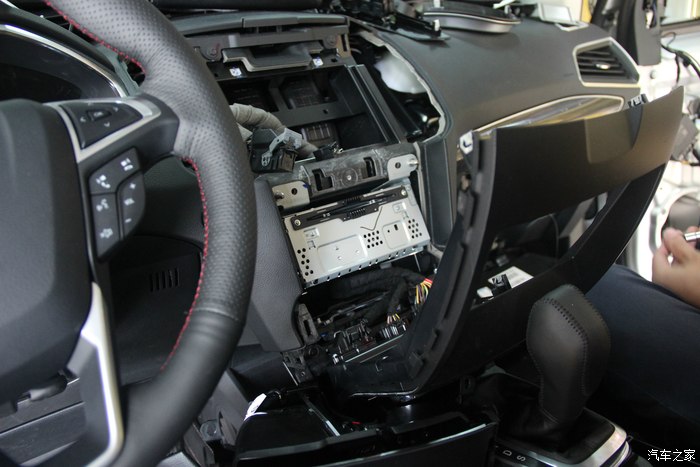

45。没错就是这个了!可以看到原车芯片。

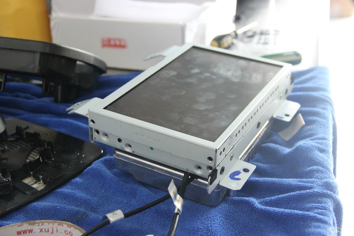

46.拆开插头主板.
47.继续拆开线路板

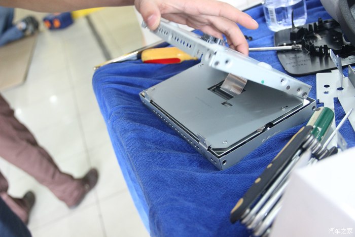

48.小心的打开,就可以看到插头了!

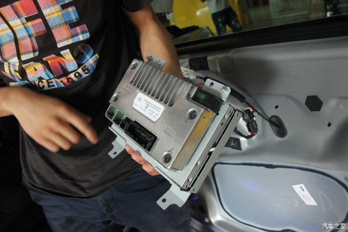

49.将金色感应插头取下。

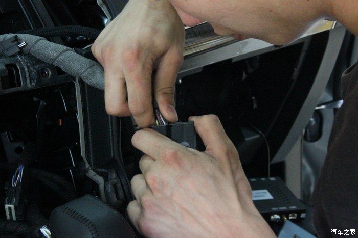

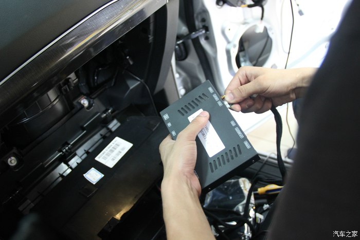

50.好!接下来将导航模块插头挂接回这里。
51。将各对应的插头全部插上...
52.再将原来的插头对插到这块新的模块上,那么原来的所有功能也照常使用。
53.将各镙丝归位。嗯,再将怎么拆的怎么还原即可。
54.将屏幕再装回去,建议是谁拆的谁装回去即可。

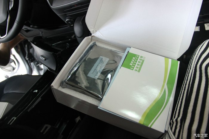

55.记录仪主机,放在副储物盒内。
56.接线中...这个其实说真的,我也没看太懂,两条线接电源线,然后就视频接收线。由于是组装的产品才要接,如果做成品出来是对插的不用接。

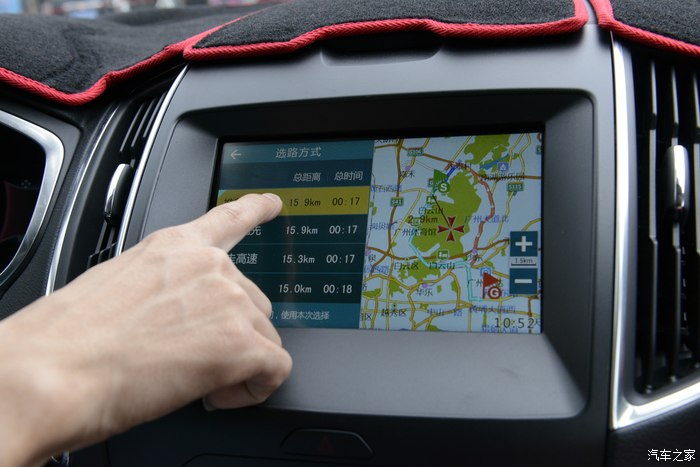

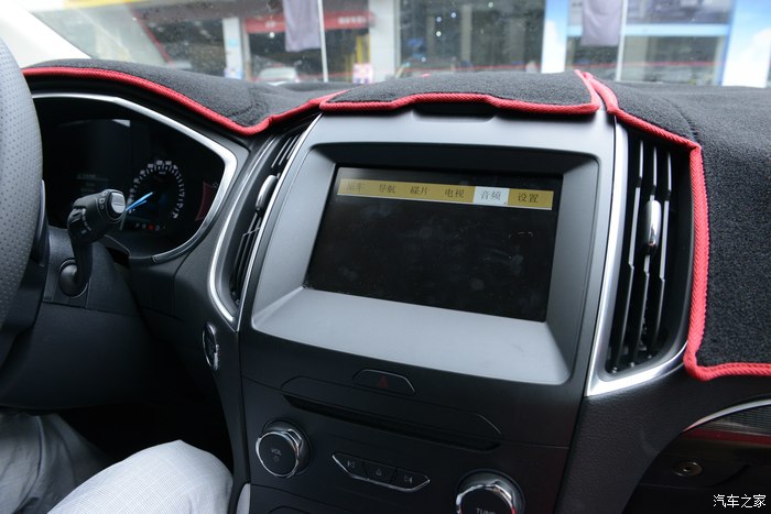

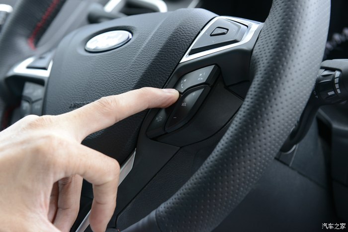

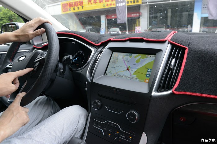

58.长按语音键进入到导航画面。要长按哟,不然会出现语音提示~~~因为按一下是语音功能哈。

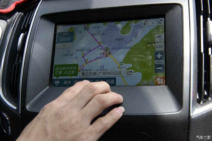

59.手写搜索,搜索的名称按地点名称或者是路名都可以哈!感觉相当的熟悉啊。终于有导航了!总觉得车内有导航能让车高大上一些,当然实质是实用性更高一些。
60.嗯嗯,可以选择推荐路或者是高速优先。当然还有3D立体景之类的,还有定点电子狗。
61.退出也是找按语音键便可。

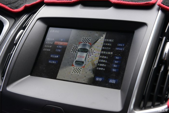

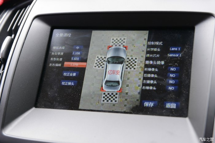

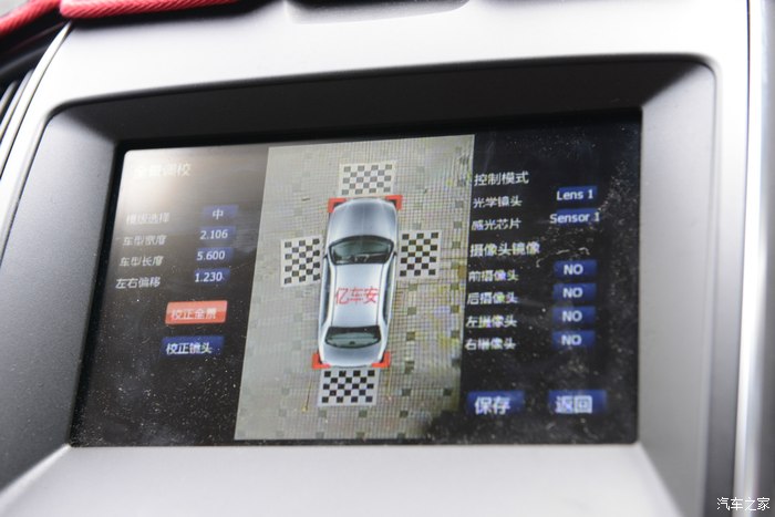

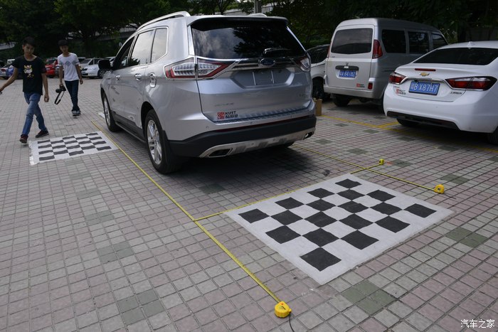

62.我们来玩高难度的,调试360度行车记录仪,我就遇一车友,真的是自己装的360度行车记录仪,他就最后一步没弄好,,便是调试,我让他直接开车过来给师傅直接调。

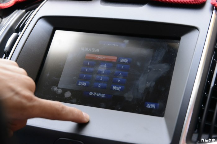

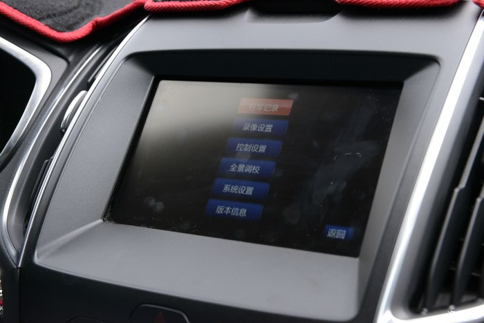

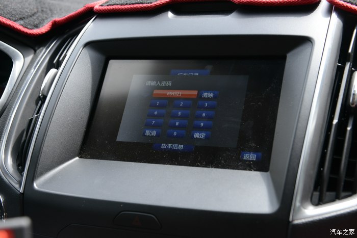

一、按OK进入页面。
二、按全景调校,进入页面。
三、输入密码654321

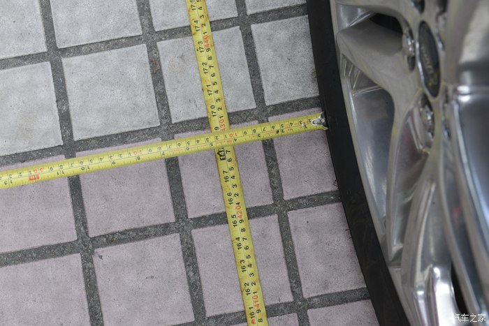

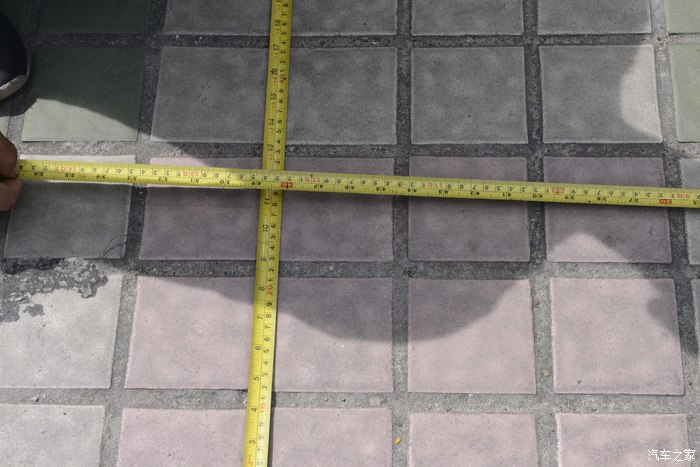

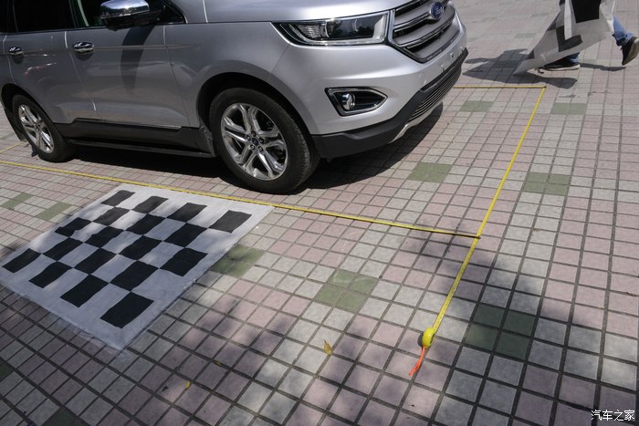

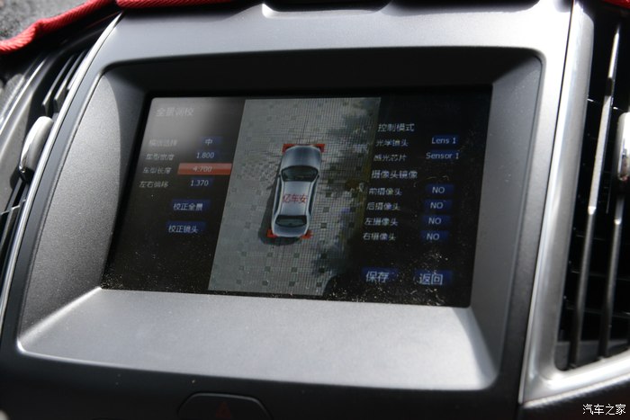

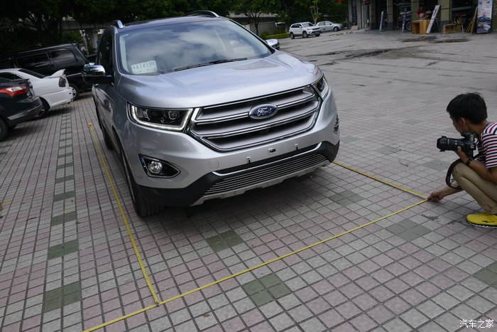

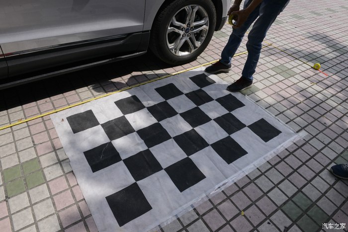

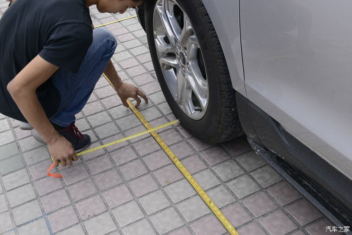

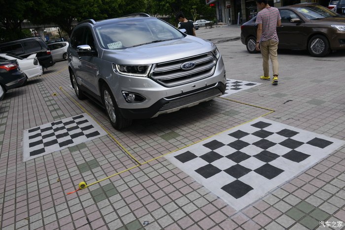

四、要输入长度和宽度,千万别认为它是车身长和宽哟!其实是输入量的标尺的长和宽。
五、车身两侧各预留10cm.
 六、前面的距离测试是以从屏幕上看到整条尺子为标准。
两侧各预留10公分后,车身宽度是216cm
与前轮车胎着地面距离是123cm
七、后轮尺子位置依旧是从屏幕可以看到整条尺子为标准.

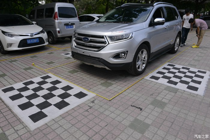

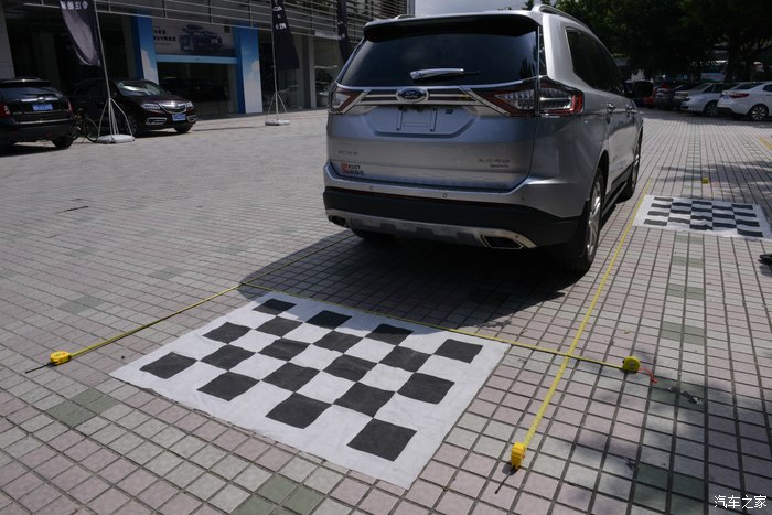

八、开始铺调试布,两侧的对准前轮着地位。刚刚量的从123cm开始。确认后用透明胶布粘紧,不让它移位。
 九、前和后的则取的是中间的位置。刚刚好是中间即可。

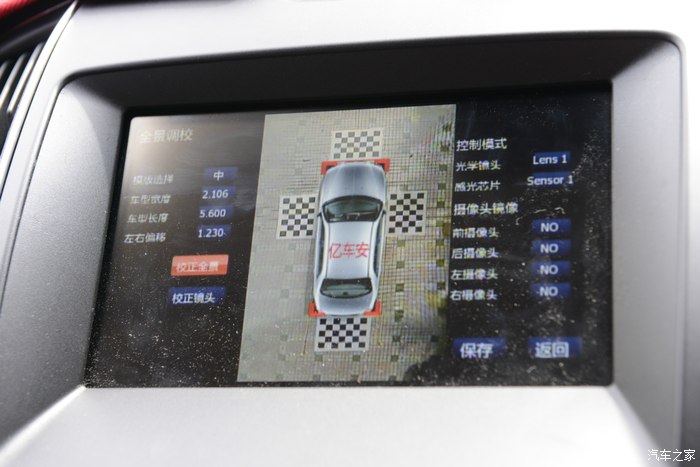

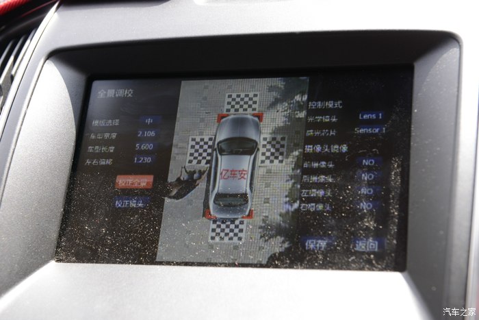

 十、好!铺好了布后,回到车上便可开始进行调试了。
十一、刚刚量的,车身宽度2160,
 车身长度5600。
左右偏移是1230
好,开始校正了!
我们会发现第一次校正时,线和格子都不是直的,说明我们格子布没有摆平整,下去重新调整,左侧的画布再校正一次。。
好很多了,线了直很多了!还有一点点,再调一下就可以再校正了!

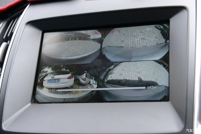

 记录仪的影像是存在这个副驾驶手套箱的USB的U盘上(U盘自备),为了记录所以我们要插U盘,一般用16G以上的,会自动覆盖最新内容。!

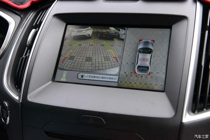

我们来进行摄像头测试,看看在什么位置实际距离大约是多少。画面上看到脚的时候,可以看到实际还有40公分距离。非常的安全。
倒车试试,如果到了红线一般是还有20公分,然后雷达也会加急的狂叫。
如果再遇到侧面有柱子的话,嘻嘻,没错,你就能清晰的看到了!防碰撞的同时,还可以时时记录。对了!有的车友问,如果我人不在车里,然后晚上有人来动我的车能不能记录下来。
答案是,可以!但声音必须超过50分贝...它会自动启动用车的电池进行记录。然后静下来后就又停止工作。

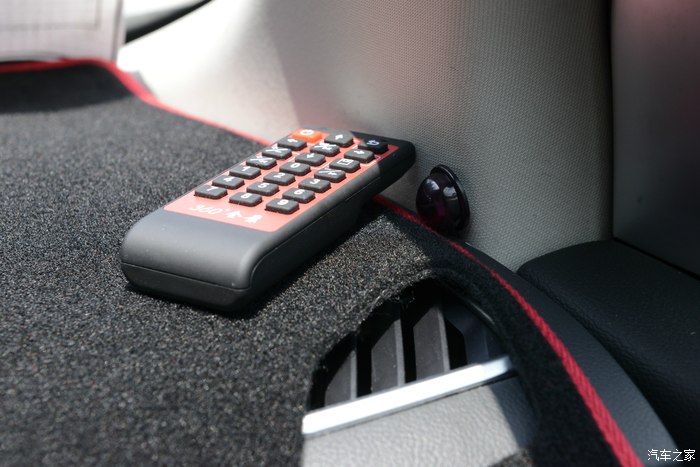

如果我们想看行车记录仪。用遥控点按OK,再点行车记录便可查询及观看,每10分钟为一段。
打转向即可看到全景路部还有侧面的路况!嗯,再也不怕侧柱子了!
但是很快是会切换回原车页面的哟!如果想要画面更久一些也是可以设置的。用遥控点系统设置。
输入密码654321
就是第二个用秒进行切换。
设置成5秒,足够了!
对了,信号灯在这里,遥控记得要对准这位置调。

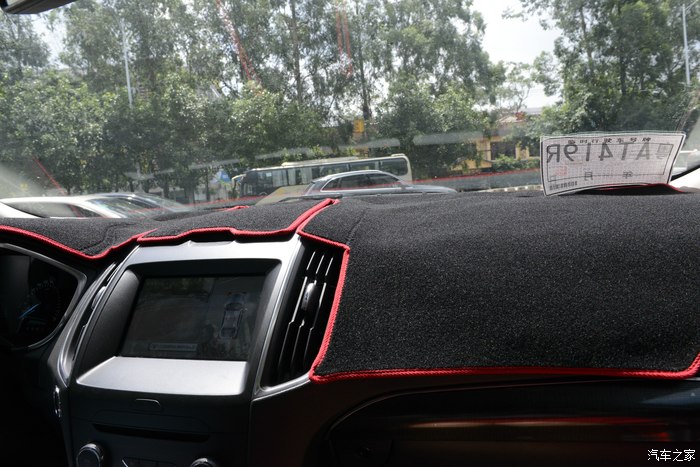

避光垫能在大夏天看清楚前面的路况。
