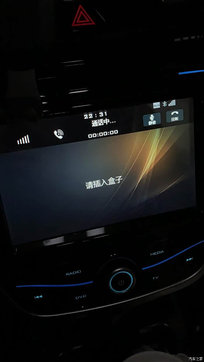

腾势300作为BYD和戴姆勒的合资车,车机已经是很老很老的产物了,对carplay一直是很憧憬的,但是由于查看参数,都是不支持,就作罢,以前也很少接触有carplay的车,近期坐同学的gle(具体哪年的没问,屏幕不是连那种超级大长屏的,但外观很新哈哈哈),他的手机插在车机上,我看UI,太漂亮了,瞬间想到,这就是carplay?然后研究了一番,发现奔驰也有不好的地方,不能触摸(100多万落地的车~~~),心里就种草了,然后就打算查查腾势300能否支持,果然某宝的盒子太多了,但是问了10几家,都说不支持,只有一家,问我关键的信息,(导航内存卡取出来,让他看看),我觉得有戏,然后因为在外地,到家之后,去车里按照方法,沟通了几番,觉得有戏,卖家给我一个替换包(修改开发过的),装上去,点导航app进去,显示的请插入盒子。

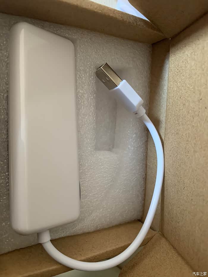

代表可以用。这时候我就下单买了盒子。坐等盒子到,我就可以测试了。
收到快递后,赶紧去试了一下

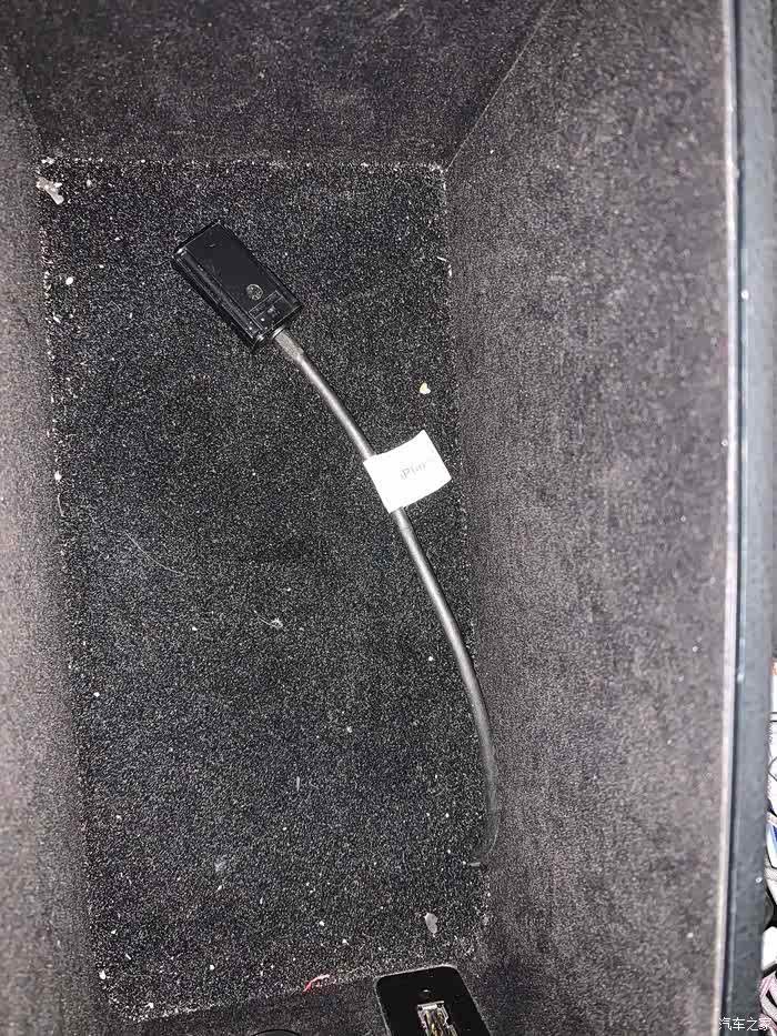

两个插口,这个带线的usb是不行的(连车机上iPod的)另外一个固定,在aux边上。静待奇迹

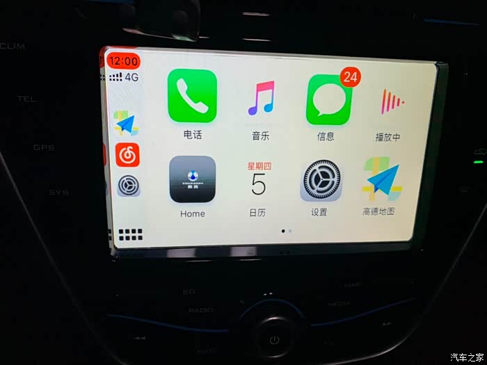

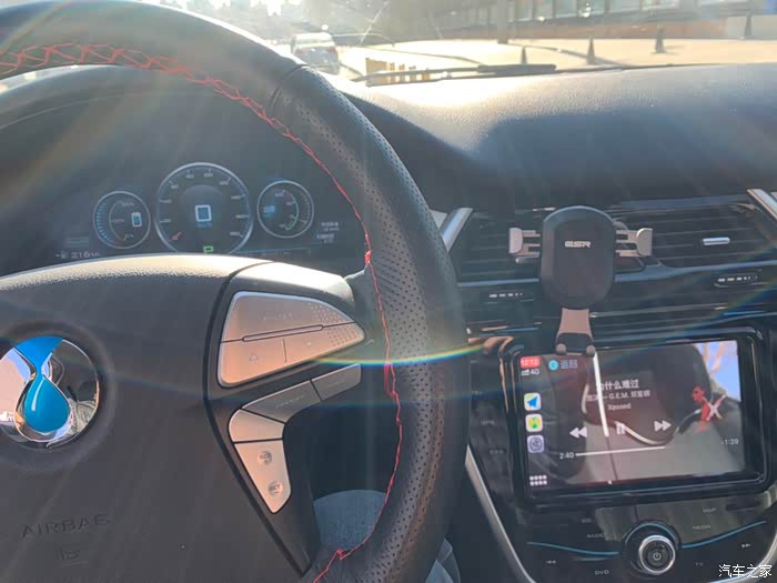

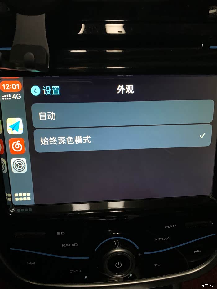

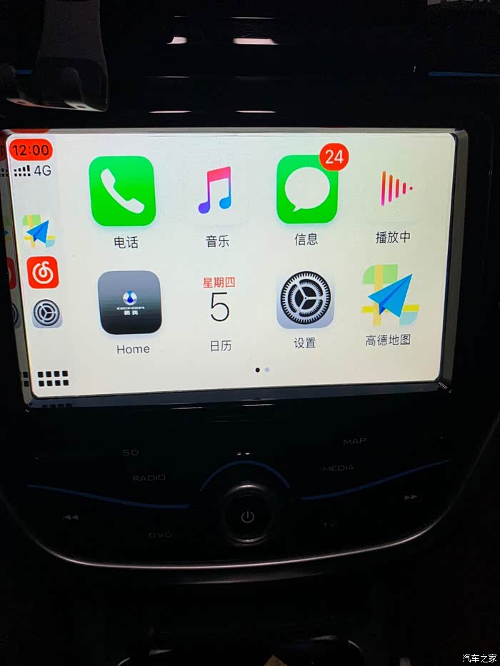

重点来了,刚插上去没反应,因为我没看手机,发现有个授权,具体忘了,反正确认或者同意就行了。这时候车机出现了正在连接。成功那一刻很爽。就是无法形容,感觉比给我一辆500还兴奋。

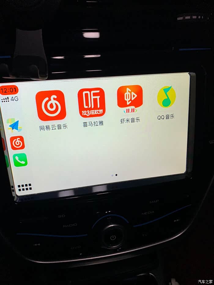

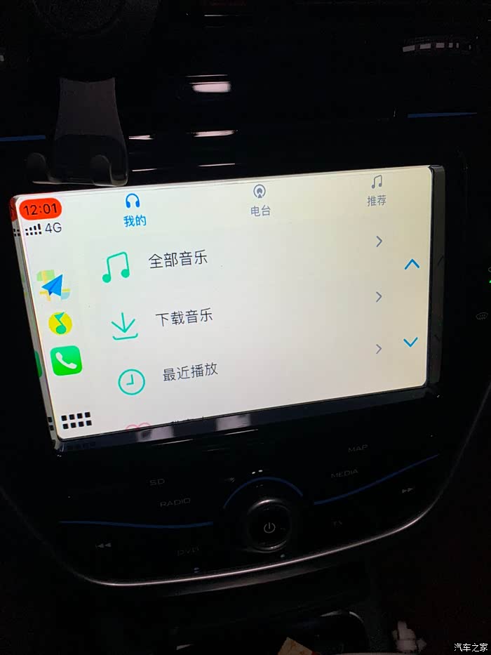

已知的问题。可以避免的:(还有个问题,刚发现的,高德导航手动搜索的地址,不能选择后,进行导航),我只能换成了百度地图,测试没有问题。

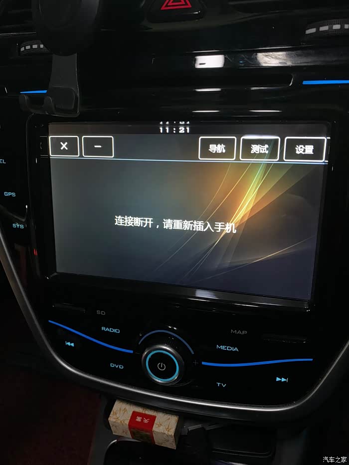

不要点击这个图片里的这几个按钮,是开发软件用的。x,-,导航,测试,设置,等,不然有bug。

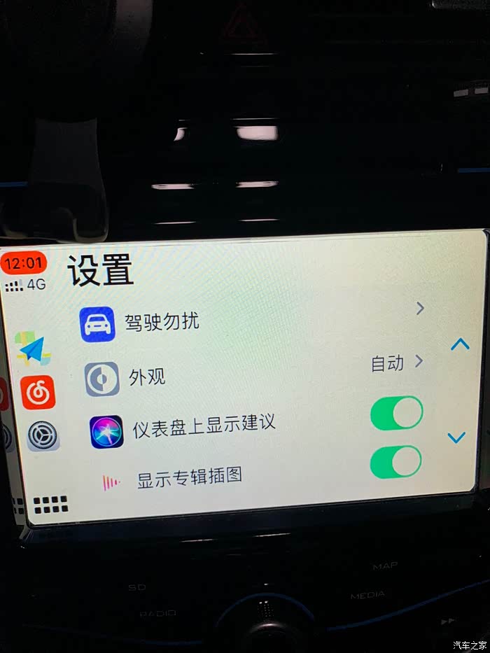

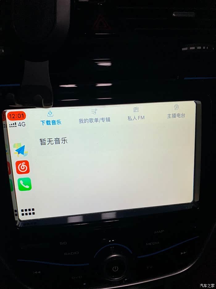

操作呢,就正常的点导航app进入,如果遇到fm降噪失效,系统文字变为英文别着急,改回去就行了。这是适配问题,不值得去修复。操作得当不会出现,上面说的几个不按基本上不会出现。因为300车型不能自动连接或者默认蓝牙音乐,所以默认是fm,操作就是:正常的连接蓝牙,返回主页面,再进去一次蓝牙音乐,这时候,进入导航(CarPlay),就可以有声音了。如果真遇到系统英文fm降噪失效,手工改一下吧,这个没办法了。

小惊喜,竟然有腾势的logo。
