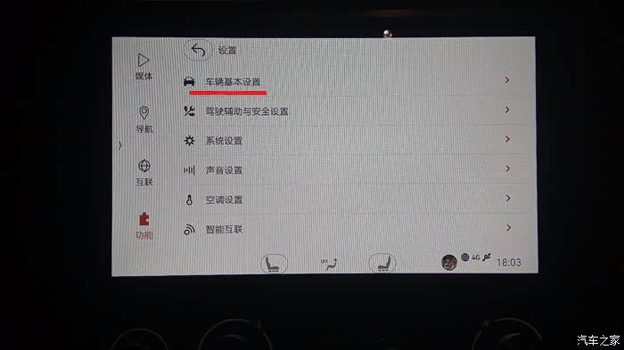

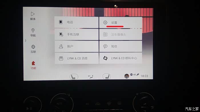

车机屏幕右边四个模拟按键中,选择最下面的“功能”,右边有个设置。几乎所有的车身电子系统的设置都在里面
点了“设置”之后就进入了第二级菜单,里面有针对各个方面的设置,首先我们进行车辆基本设置,

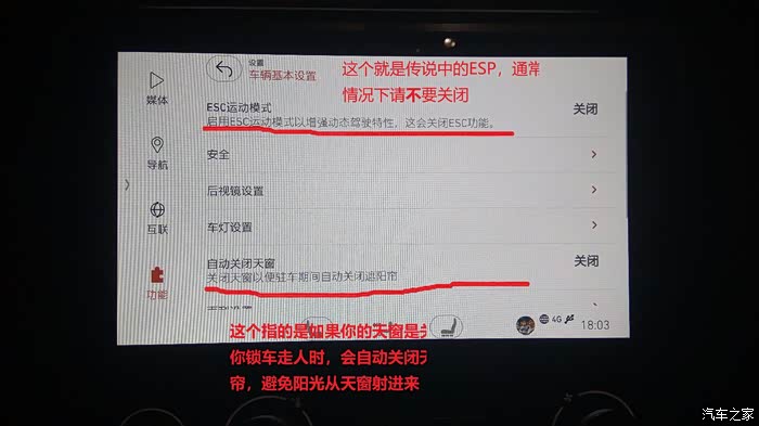

进入车辆基本设置后,出现以上界面,第一个其实就是传说中的ESP,可以防止很多打滑情况,增加车辆行驶的稳定性,(请注意,这个“运动模式”和ESP是相对立的,在关闭情况就是ESP打开,如果打开这个功能则会关闭ESP)对于不是职业车手来说,为了安全,请保持此项处于“关闭”状态(ESP工作)。自动关闭天窗功能其实是自动关闭遮阳帘,主要是夏天防止阳光直接晒进车里。

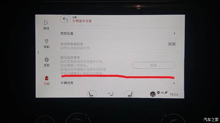

这个胎压系统属于被动式胎压系统,主要是监测行驶过程中各个轮胎所产生的转速差来判断轮胎漏气,正常情况下不报警,一旦监测到了漏气则会在仪表上告警,这个时候一定要尽快找轮胎店处理,处理完毕后,等车开动起来,手动进入这个界面,点击“校准”,让胎压系统重新进行监测

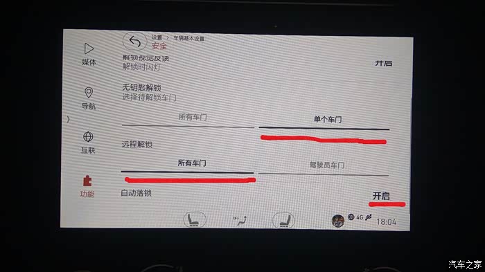

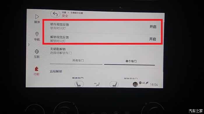

这是车辆基本设置里面的“安全”子项。这两个设置通常都是开启状态,毕竟能够比较直观的看到是否锁车或者解锁。。。。
无钥匙解锁推荐打开单个车门。而远程解锁经常会在有人需要上车拿东西的情况下使用,所以推荐是打开所有车门。自动落锁功能推荐开启,毕竟不影响从车内开门,安全性很好的。

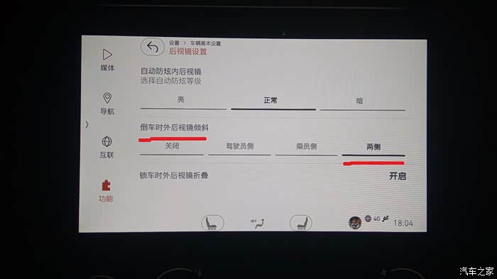

倒车后视镜向下倾斜这个功能非常实用,可以清晰看到后轮离马路牙子的情况,强烈推荐打开,而且是两侧。当你倒车时他自动往下,再也不怕马路牙子刮到轮胎。。

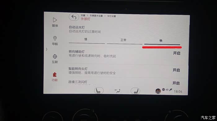

接着进入车辆基本设置里面的“车灯设置”,分为外部灯和内部灯,外部指的车辆外的那些大灯啊,转向灯,尾灯之类的,内部灯就是车厢里面的

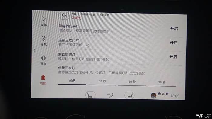

自动远光灯绝对是个晚上跑国道的神器,一般是设置到“快”。这样错车后,能很快恢复到远光。转向辅助灯和转向头灯都保持开启状态,在国道转弯的时候,灯光会自动向要转的方向偏转,而且会更亮
解锁照明灯推荐开启,晚上上下车的时候更方便也不容易漏掉东西在车上。伴我回家灯没有特别需要建议关闭,毕竟车子已经熄火了,尽量节约电力,避免造成亏电

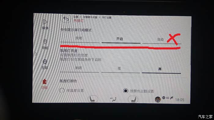

显示屏日间模式这个不要设置成自动,在进出地库灯光线变化的情况下,显示屏切换的时候会啊卡1秒,一般是设置成夜间模式,白天也能看清,晚上也不晃眼。

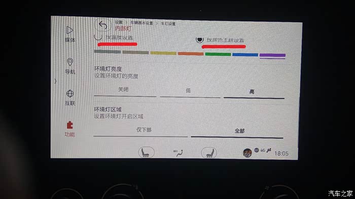

氛围灯可以根据温度自动变化,也可以手动设置固定的颜色。这个就根据个人喜好了。亮度和区域也看个人喜好

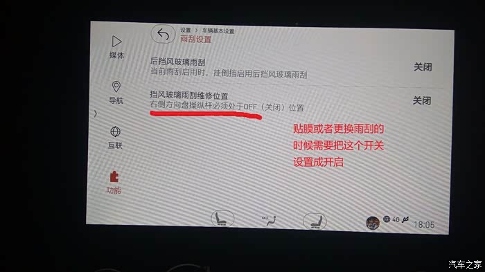

挡风玻璃雨刮维修位置这个开启后,雨刮会上升到玻璃上来,这样方便你把雨刮拉起来,才可以贴膜或者更换雨刮,平时雨刮都是缩到最下方的,

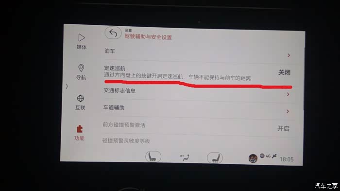

上面的车辆基本设置说完了,接着说“驾驶辅助与安全设置”。这个“定速巡航”非常重要。一般都需要把它关闭了,因为它指的是普通的定速巡航。如果不关闭它,则ACC巡航是不能用的,关闭后,方向盘上的巡航按钮就自动成为ACC自适应巡航了。

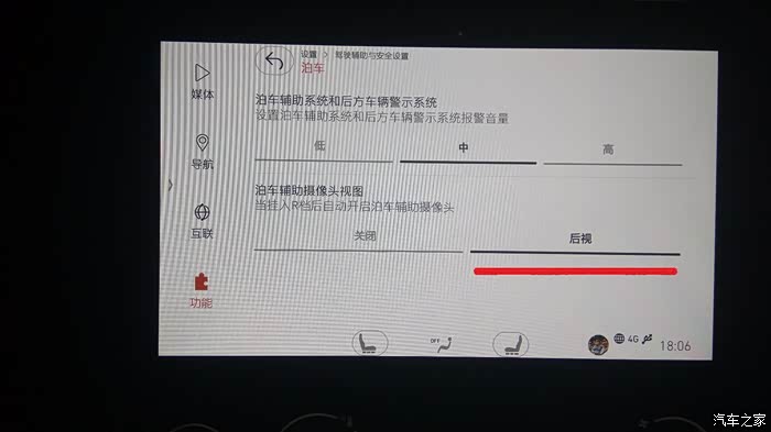

这个没什么说的,倒车自动开启摄像头,,,这个是必须开启的嘛。。。。

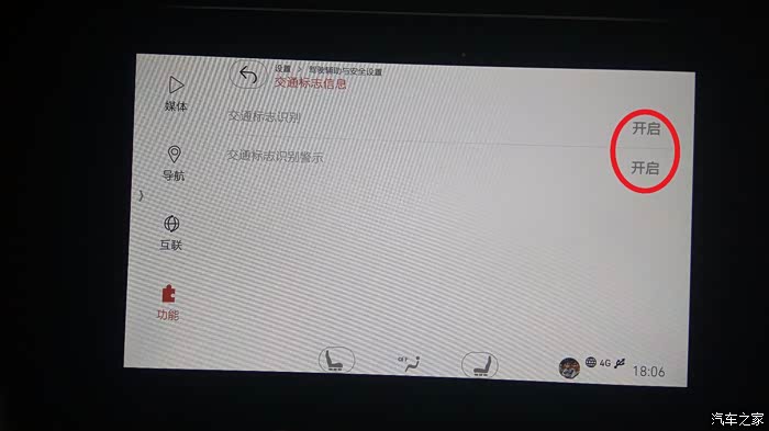

交通标志识别一般开了后,默认就是开启的,后面不需要再设置,还是很好用的,让你几乎随时能知道当前道路的限速情况,避免超速

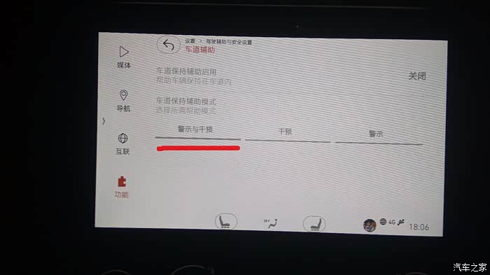

车道辅助功能一般在65码以上生效,当你不打转向灯就进行转向时,在车道线的位置会感受到辅助的拉力帮你拉回来,这个功能建议高速打开,比较安全,国道的话不打开,因为国道会经常因为让人或者超车越过中线

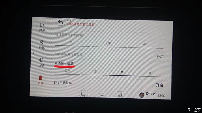

变道警示还是很有用的,避免因为盲区没发现旁边的车导致意外。这个肯定是要开启的。安全第一。
