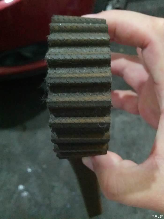

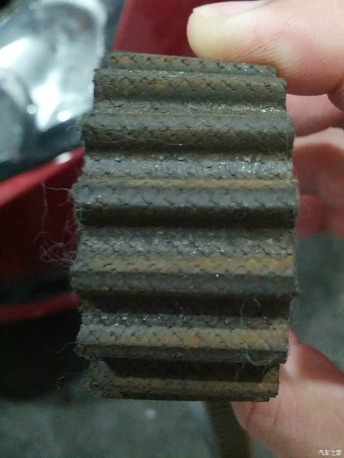

拆了正时皮带一看,靠。。。又换早了!师傅也说再来个两万也没问题,
顺便问他为啥手册上写15万换?(我09的手册是6万换)他说15万有点夸张,但是12万左右应该没啥事!跟驾驶习惯和使用环境有关系!

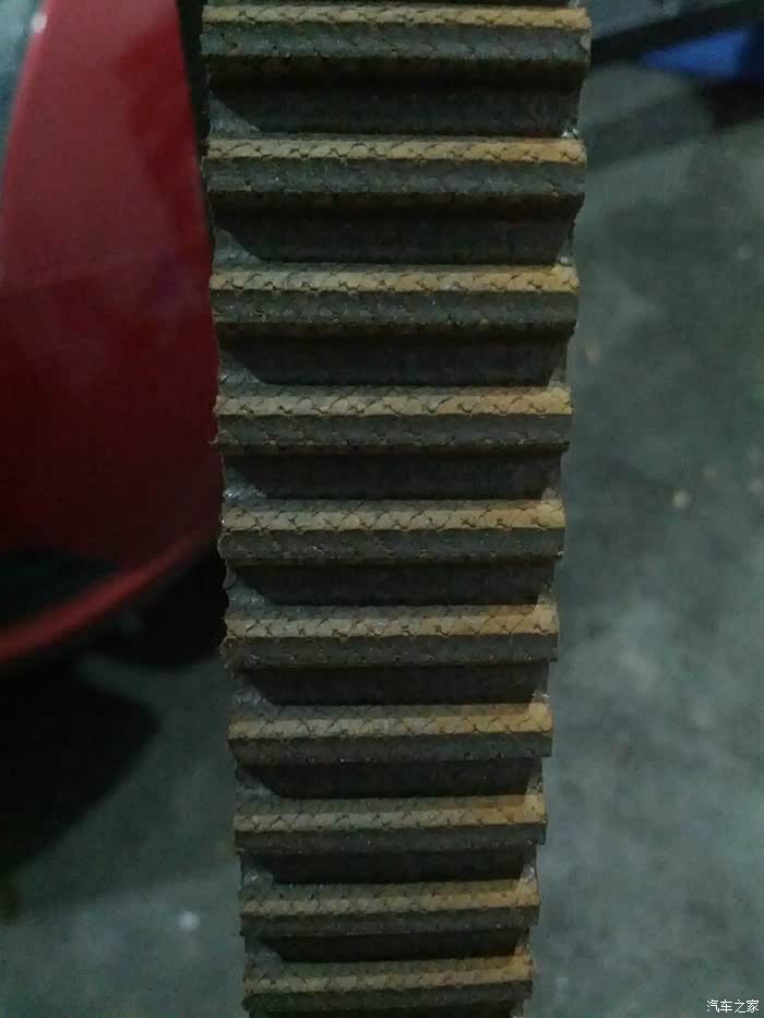

这是换下来的旧皮带状态。没有横向裂纹!新皮带凸起处也有图片上的小纹路!
看了半天也没找出来有啥毛病!师傅说也挺好的,换了浪费!
