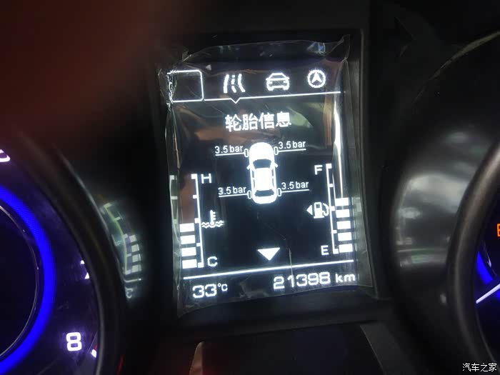

2016款长安逸动XT原厂胎压监测二百元安装成功,
原厂是有这个功能的,经常跑高速可以借鉴一下,感谢论坛大神,不知道明字,但是特别感谢,下面看图

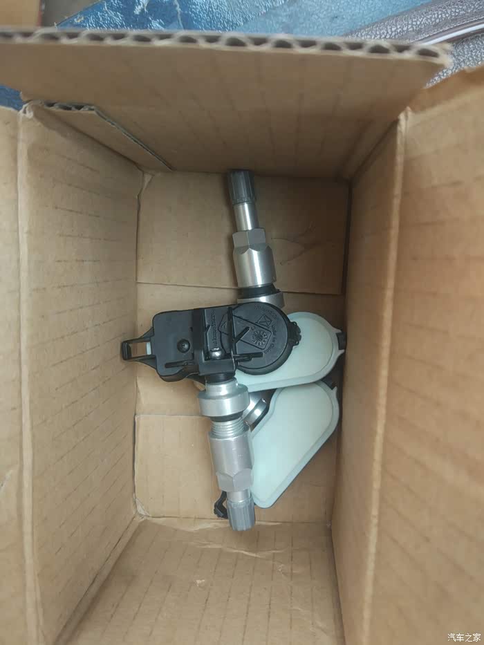

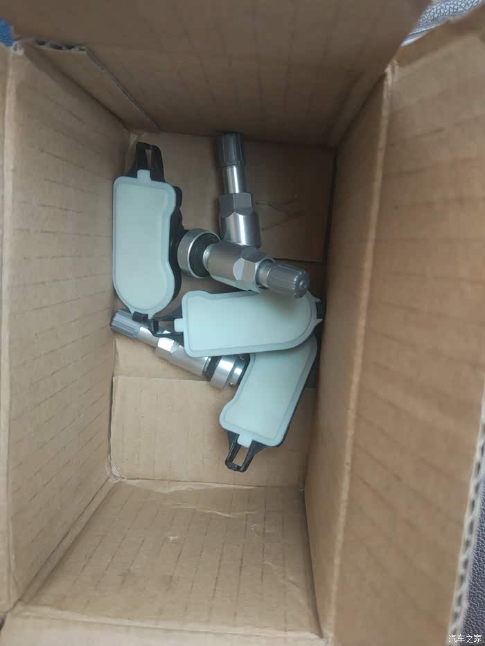

某宝购买,还可以,
四个,嗯,传感器,嗯

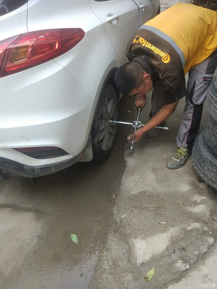

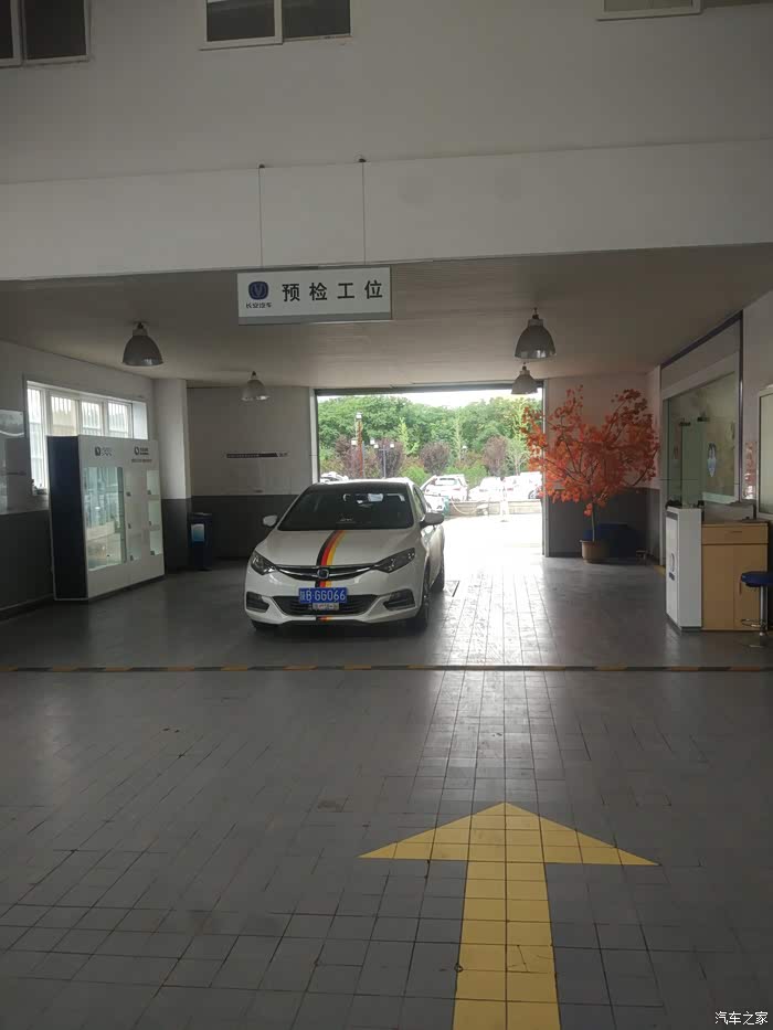

花了40块钱安装传感器,外面随便选一家轮胎店安装,安装完去ssss店匹配
家离得很近,5分钟到位,

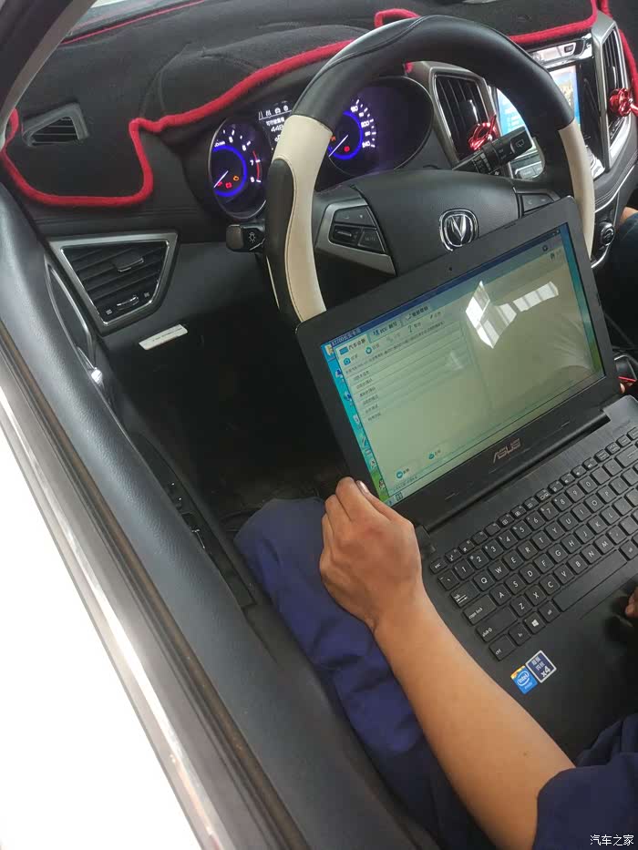

师傅不会,带教程去的,哈哈,还不知道有这个功能,

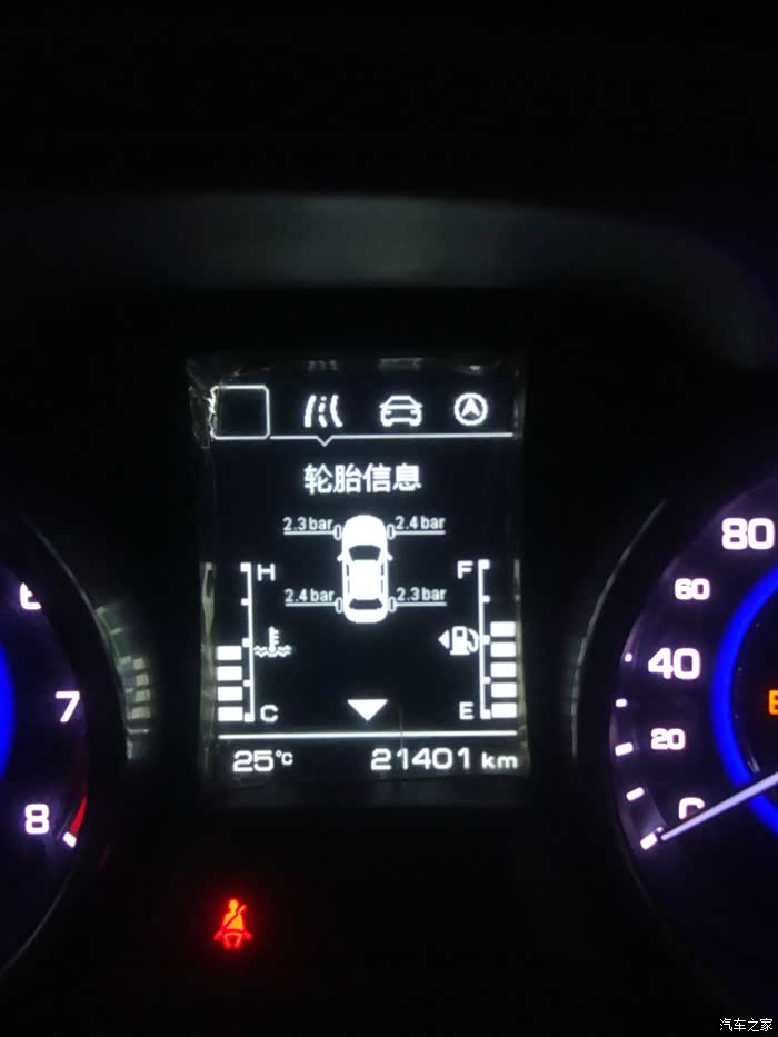

安装完成,说跑起来看看。
还不错,误差很小,
图片已删除
发个别人的教程,,需要自己研究,
四儿子那里收了30块钱工时费,传感器136+安装费用40+匹配费用30下来就是206块钱,划算,值,
