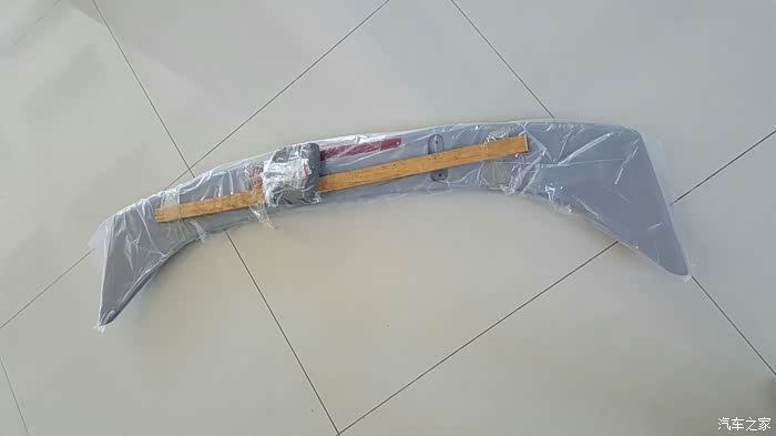

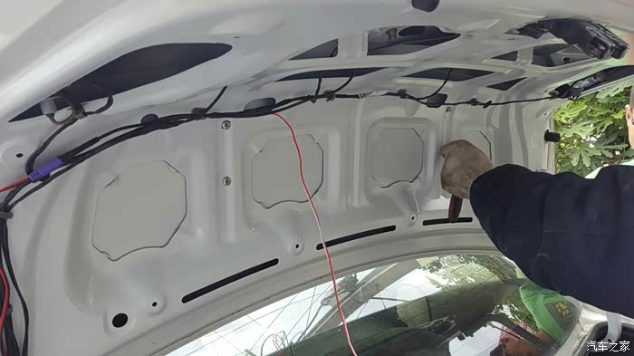

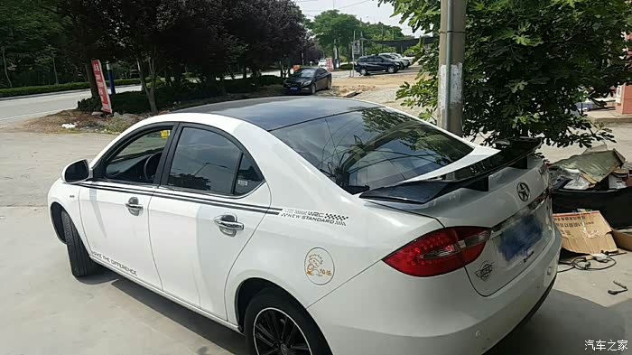

先从我这大尾翼开始吧,还有同志记得我的拉风迷你小尾翼吗?
加油时候工人给碰坏了。。。
买回来的时候是底漆,刮腻子,喷漆,安装。
加油时候工人给碰坏了。。。买回来的时候是底漆,刮腻子,喷漆,安装。

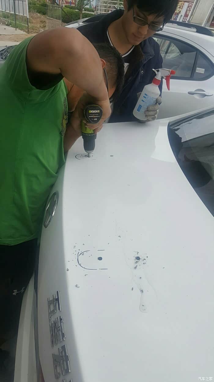

各种打孔啊!
好心疼!
好心疼!
还好效果是有的。直接喷个大黑色。感觉白的话有点重色。还有就是我买这个便宜,感觉质量一般般吧,关后备箱都乱晃

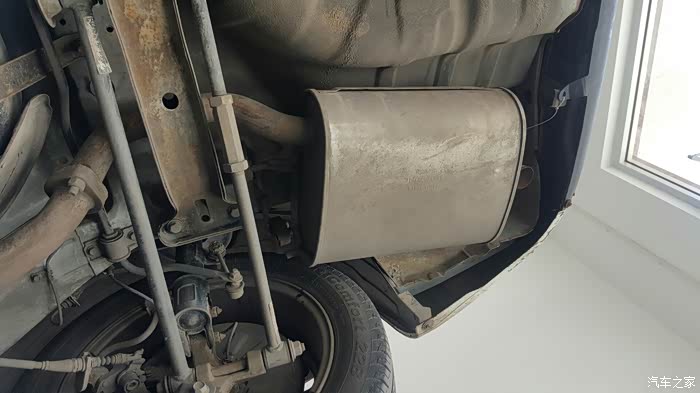

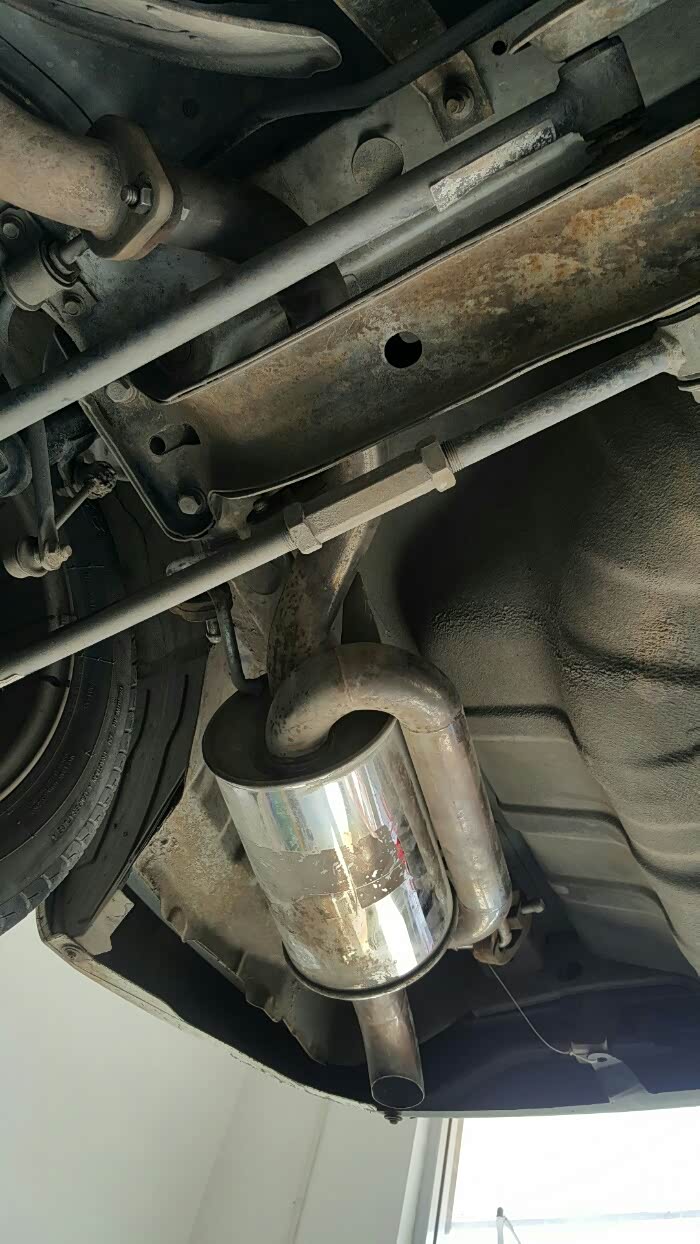

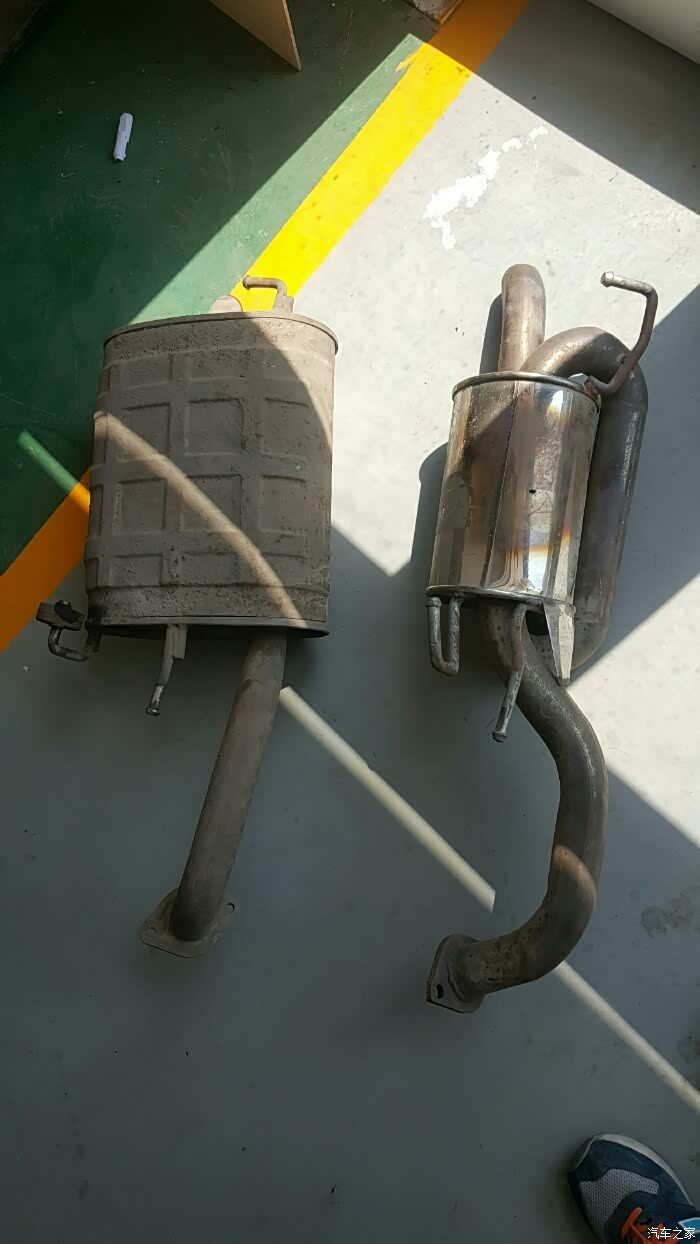

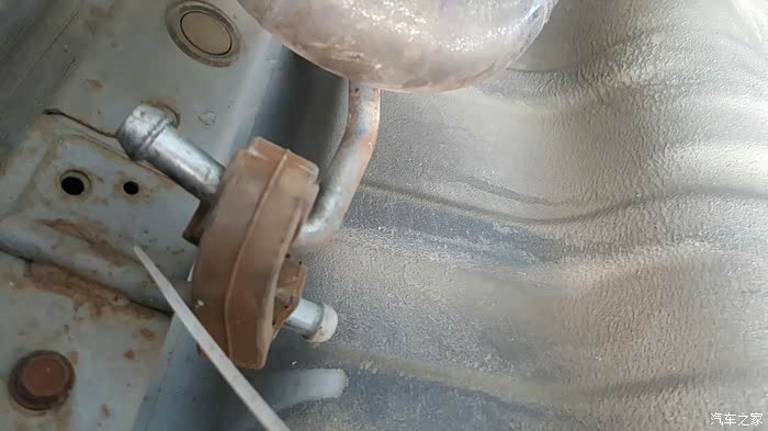

举起来换排气

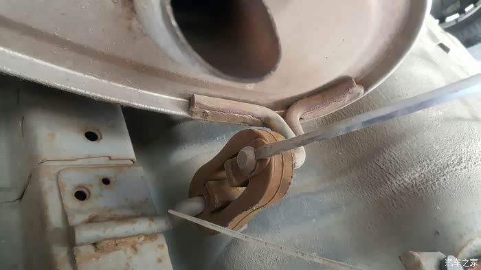

就拆这么个玩意可真把我累的够呛!螺丝倒不多,就俩,有点生锈喷点除锈剂就搞定,关键是还有三个抓,上面套着橡胶皮套,位置太别扭,根本使不上劲
就这破玩意,两头粗中间细。
工夫不负有心人呐!终于还是让我拆下来了。新旧对比。好吧好吧 ,两个都是旧的,我收购的二手排气
虽然有的地方不是太合适,还算是完美装上了。迫不及待的就开着出去转了一圈。在车里感觉低速声音大,反而跑快了声音减小了。和悦嘛,隔音都懂的。总之还是比较满意的。

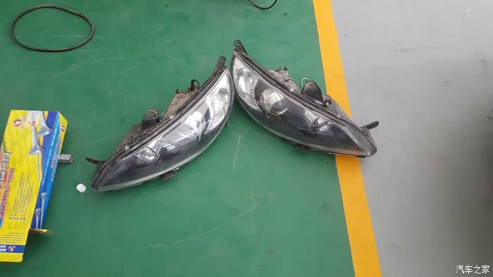

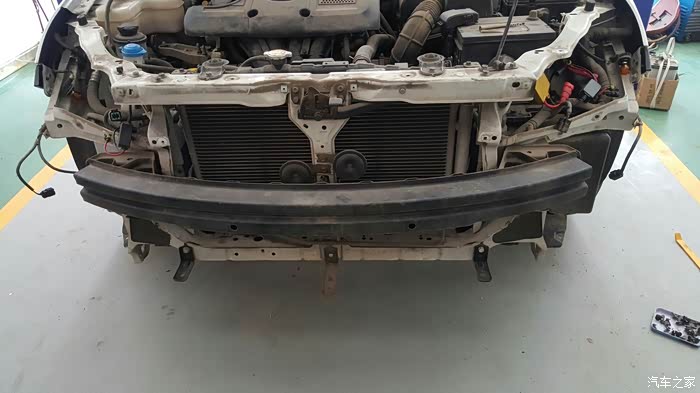

接下来就是各种拆大灯了,这个简单,不会的可以去论坛查一下,我就不一一说明了
小白啊,你又让我给拆了

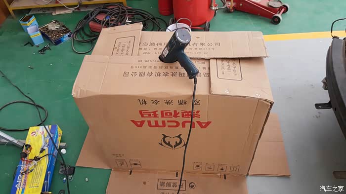

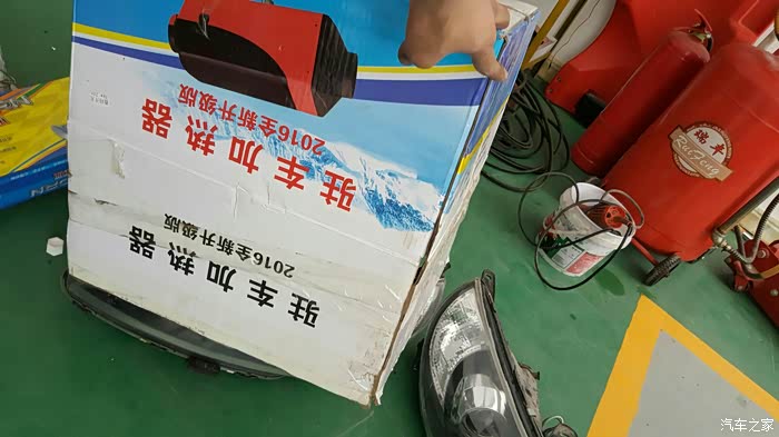

家里也没有专用烤箱,跟着网友学着自制一个吧。和悦灯真TM长啊 ,找了这么大的箱子都没盖过来。
还能搞不了个你了!洗衣机箱子伺候!
反过来扣地上,在顶上开个空,能放进加热枪就行。机智如我啊

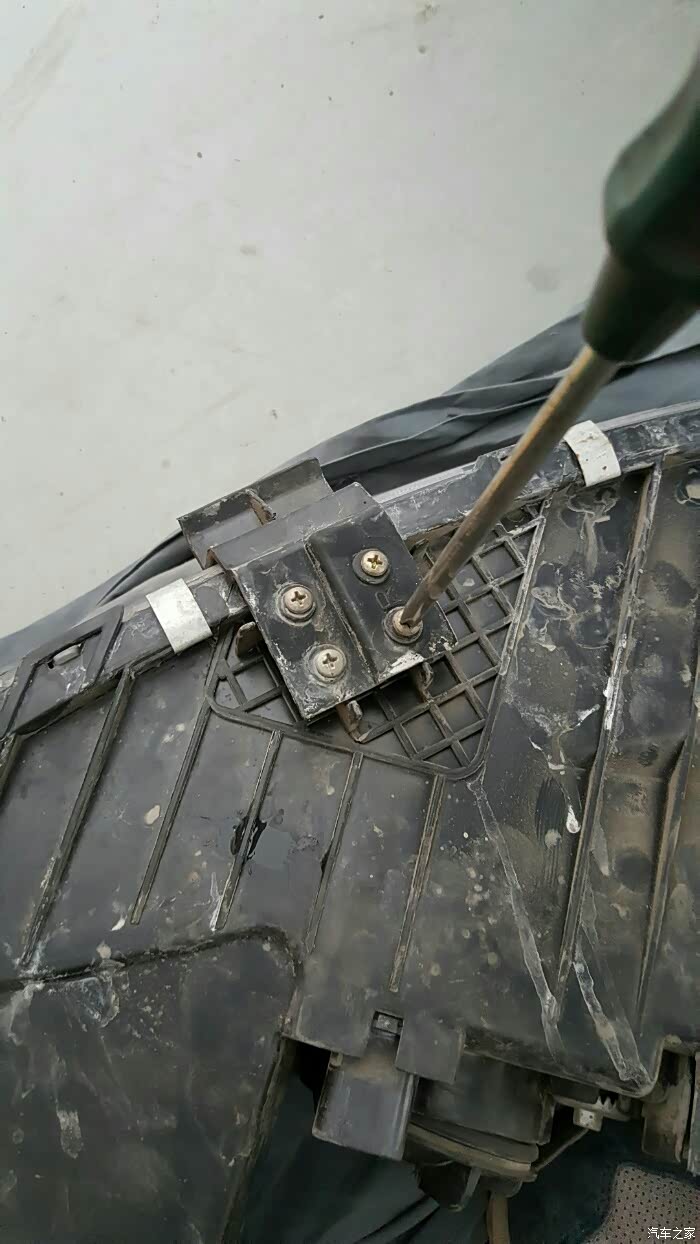

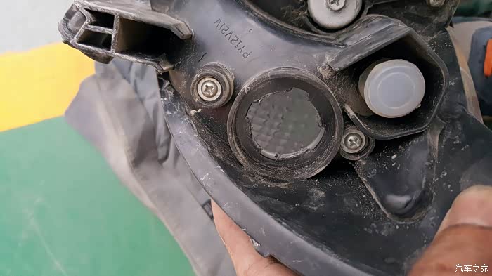

烤之前所有灯泡都拿下来,一个灯四个铁质卡扣都拿掉。转向灯旁那俩螺丝卸掉。
所有都准备完毕我就在那烤啊烤啊烤啊烤...
问题来了,没想象中那么简单啊,根本拿不下来。最后放弃用烤箱,朋友帮忙拿烤枪直接加热,我就趁热拿螺丝刀好一个撬,还好最后撬开了。中间过程没来得及拍。

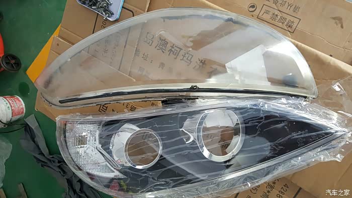

噔噔蹬蹬!终于拆开了,就是这个样子
新旧灯罩对比,

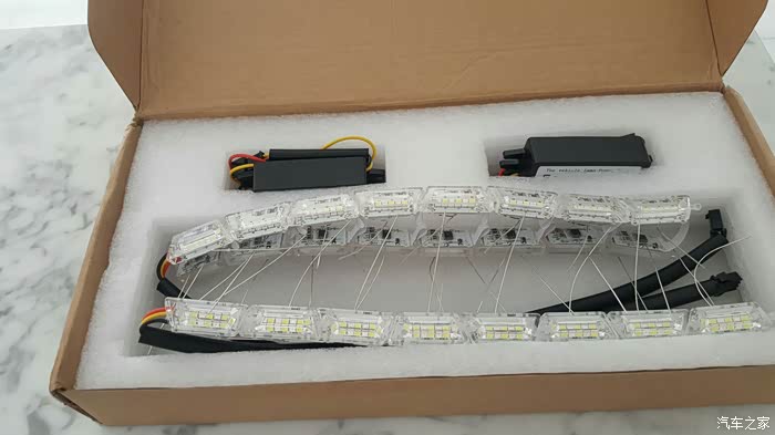

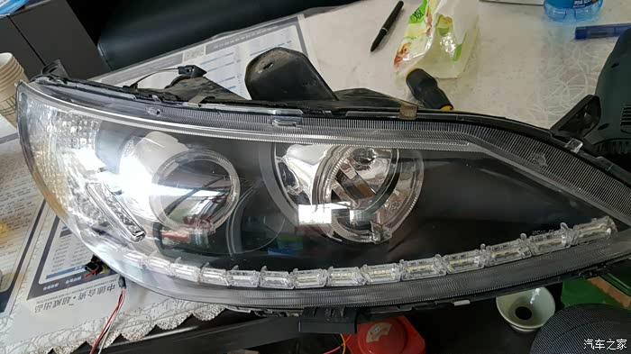

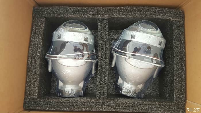

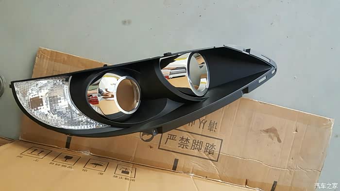

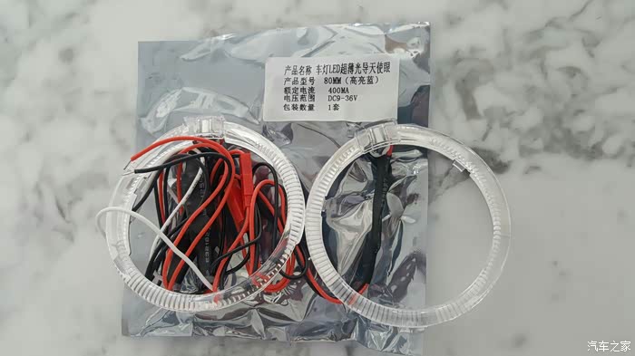

然后就是各种天使眼恶魔眼的安装,直接用胶粘上就行。透镜有专用的和悦装海拉5的支架,固定螺丝就行,很简单。

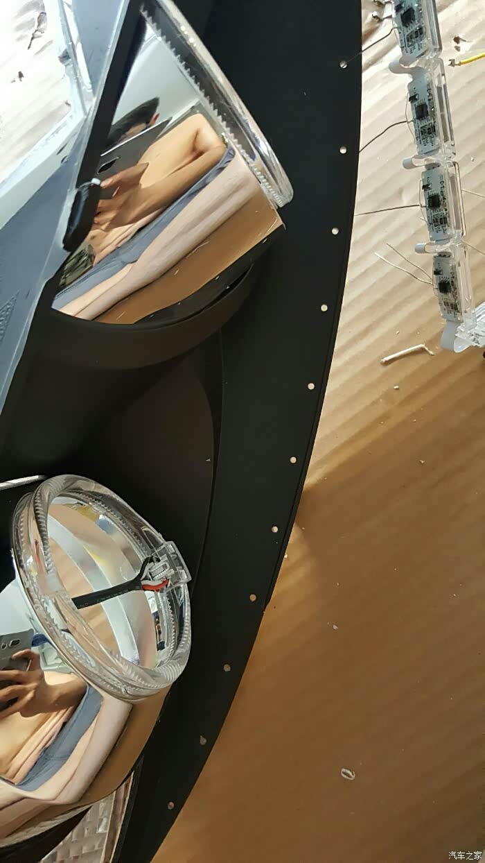

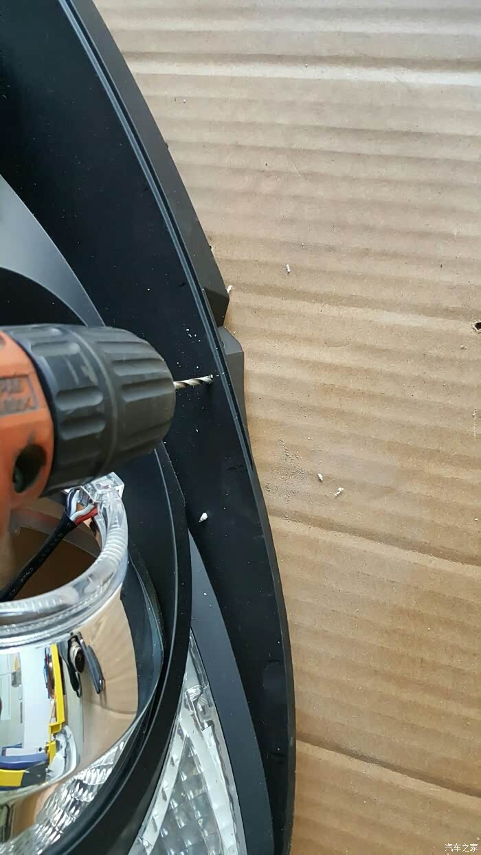

比较费事的就是这么个玩意了,用胶没法固定,关键是没有合适的地方粘,好吧,打孔!本来上面有固定用的铁丝。
各种测量,做上记号就开始打孔。
打完。一个个穿过去从后面绑住就行,固定的还挺牢靠。
盖上新灯罩,就是这么个样子。
封灯以后就是这个样子。切记,封灯前一定要各个灯都插上电试一下,然后把灯装车试一下透镜,看一下灯光切割线是否在一条水平线上,因为车灯只能上下左右调,万一灯装斜了还来得及调一下。封灯以后就什么也改不了了。

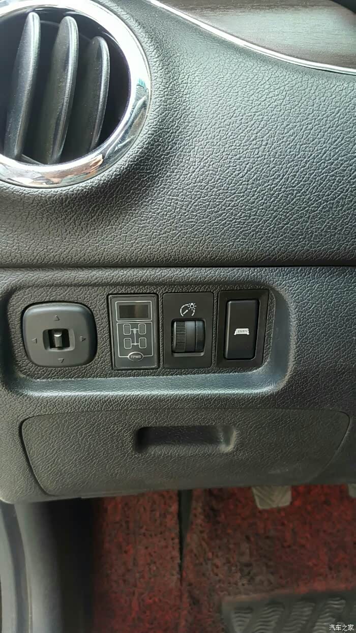

网购和悦专用开关,把天使眼恶魔眼什么的都接上去,碰着交警也可以提前关了不是。哎,机智如我啊!我都被我的聪明才智给迷住了
不过接线可真费了不少时间,谁看着后面那一大堆线束都会头疼。还好身边有专业修汽车线路的朋友,给简单指点了一下。废话不多说,看效果!

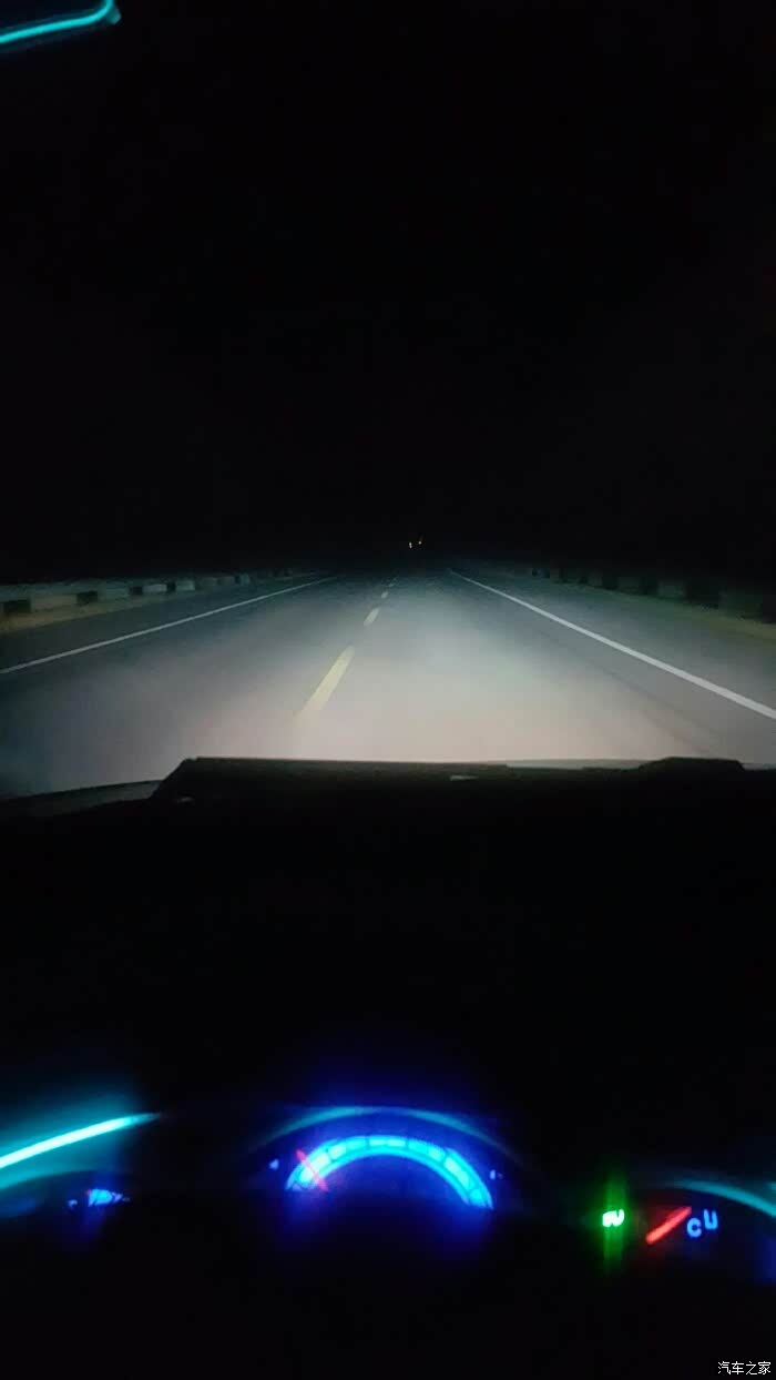

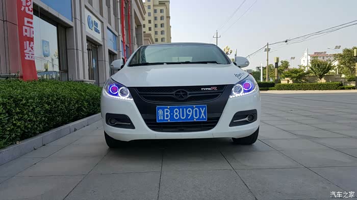

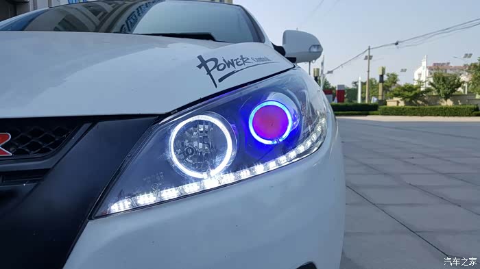

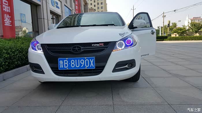

近光灯
远光灯效果,装完晚上9点多,饭都没吃,灯光也没怎么好好调试,效果还是不错的,等有时间再好好调一下。钱没白花。
恶魔眼中间有块黑色的点,粘上胶了
大晚上的也没仔细看,只能这样改不了了。凑合着用吧,不仔细看不明显。

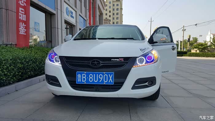

远看。怎么样?
转向,带流水效果,图片拍不出来,感兴趣的朋友可以跟我要链接。效果挺好的。汽车之家应该改改,最起码增加了可以插视频的功能。
