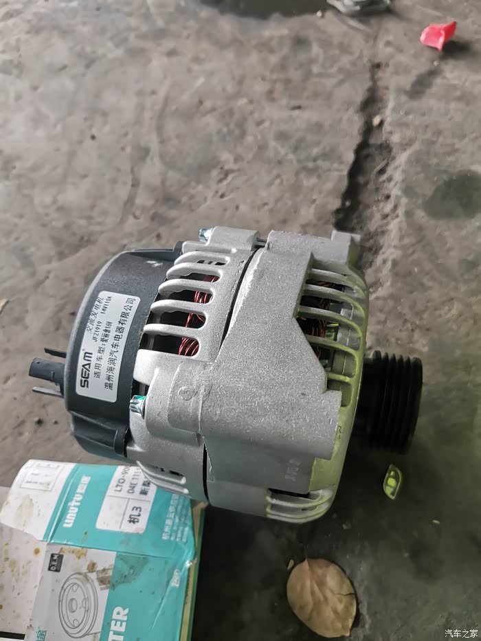

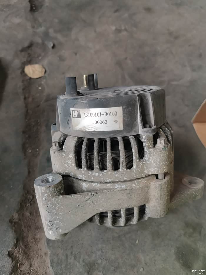

汽配店送来的发电机牌子不认识,保一年。换下的牌子也不认识,出厂自带。

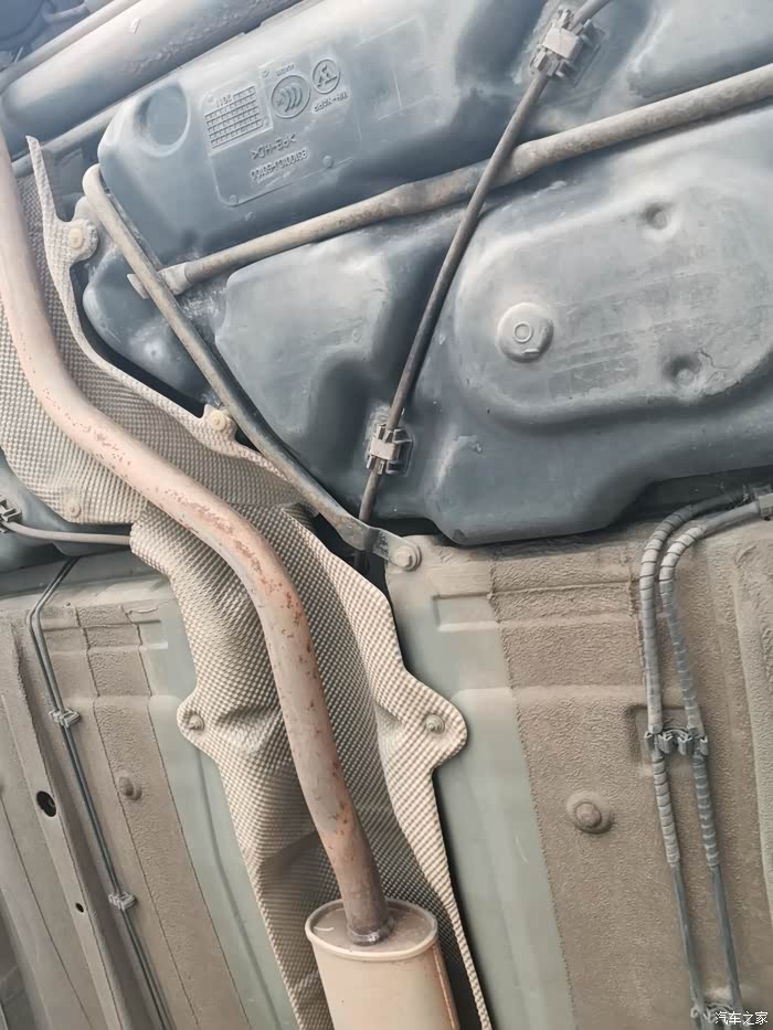

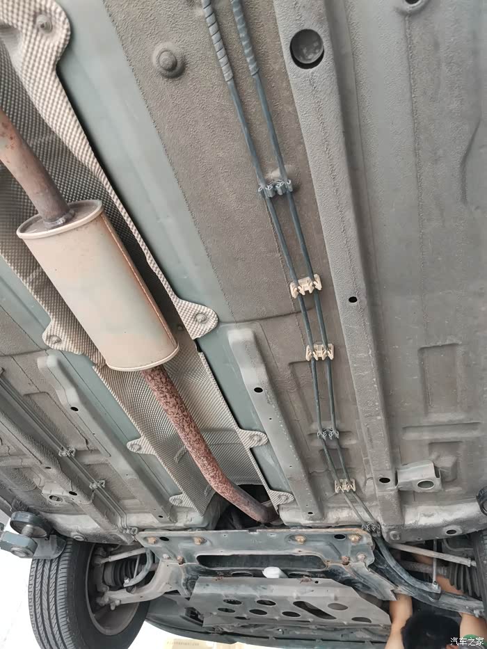

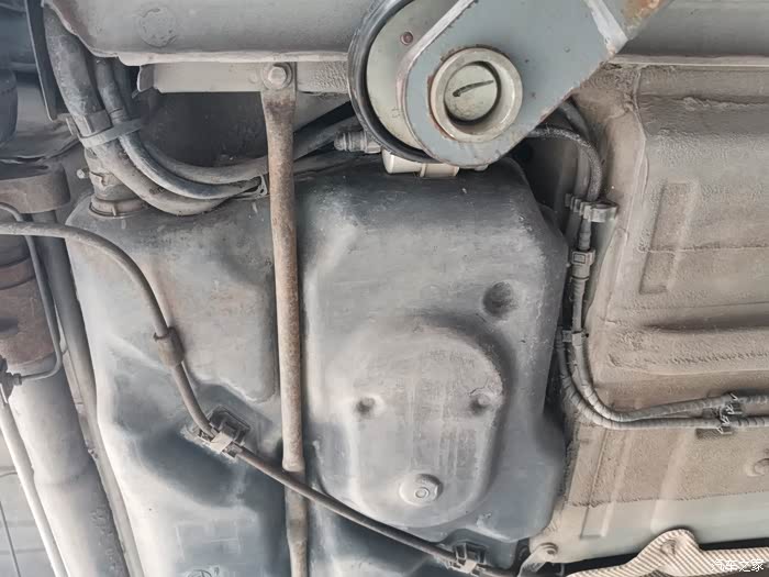

随手拍了底盘,挺好的。
随手拍了底盘,挺好的。
