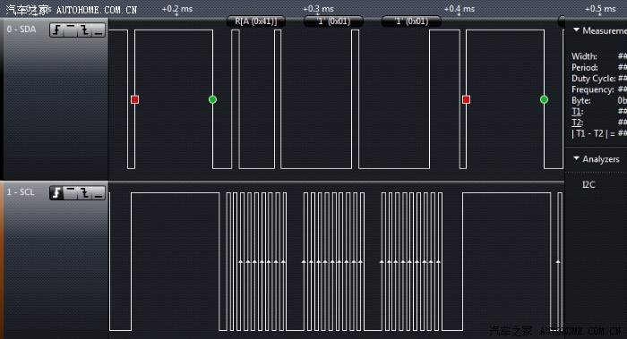

         为了找到CD机蕊(如下用机芯代表CD中的单独机芯部分,主机板代表整个车载机中除机芯的主机部分)U盘功能部分的通信协议,(题外:就算破解了机芯的通信协议,由于原机是没启用USB功能的,所以就算USB功能没被割掉,依然没办法截获得到USB的功能命令),谷狗出马,查找各种带USB功能同主控的车载主机,,,8,还是给我找到了一款与AVEO  CD机芯主控芯片完全一样,并且带USB功能的车机,新悦动的车载,100多大洋就为了几条命令,奶奶的,
                            1:新悦动的CD,支持USB功能.100多大洋下去了,破解成功与否未知.
         好吧,我承认,失败了,,虽然两机CD机芯的主控芯片型号完全一样,但其通信协议与命令居然完全不一样的,现在才明白为什么芯片官方网站不放出此芯片的datasheet,你玛,居然此主控是经开发商二次开发的,意思就是就算找到芯片商依然拿不到开发文档,因为此芯片是经通用的CD供应商二次开发过协议的,fuck,此时都准备放弃继续折腾了,太打击我心了,还有那10几升油算倒水沟了,了了了…..

         为此,又是100多大洋下去,搞回来一个带数字接口MP3解码板(,又来,那些几数大洋的解码板该丢了,万恶的数字接口),协议那,该死的协议,,人家说DIY玩得就是折腾,好吧,一个多星期的油钱,省得点开6.

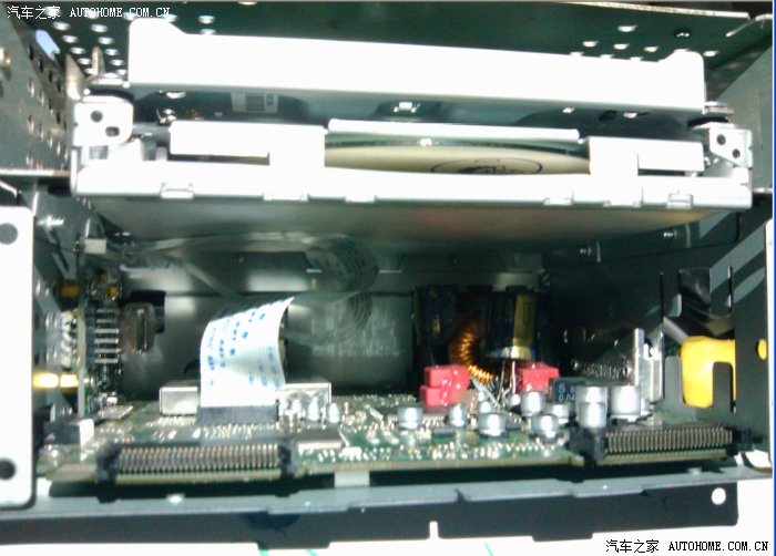

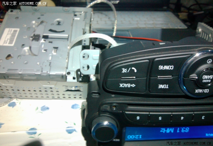

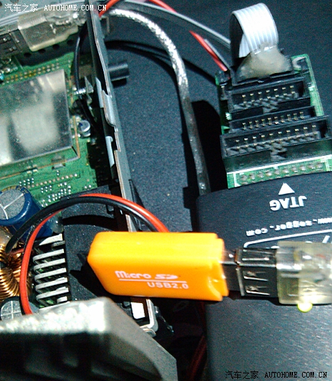

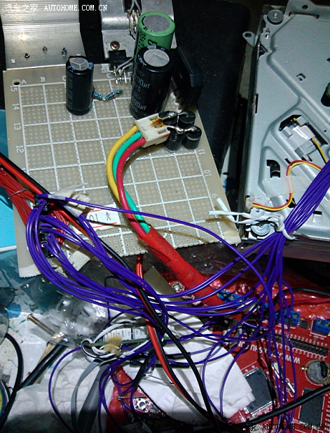

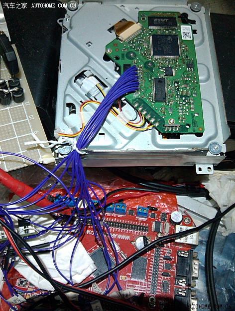

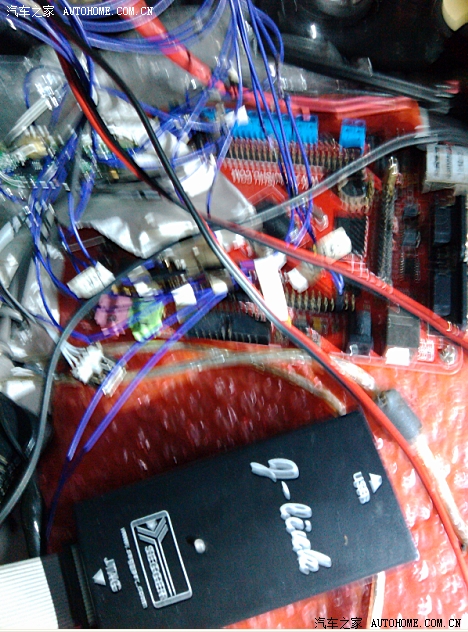

                                     2:调试环境搭建,万恶的飞线
                                     3:CD机芯被奸成这样了,线那
                                     4:还是万恶的

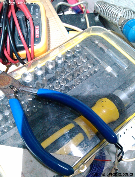

         罪恶的工具秀:
                                     5:懂行的,

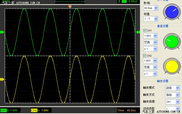

                                     6:示波器
                                     7:逻辑分析仪

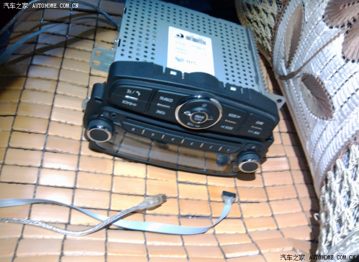

Show time:

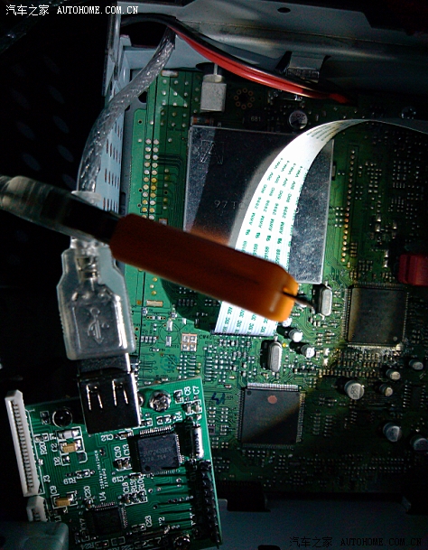

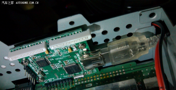

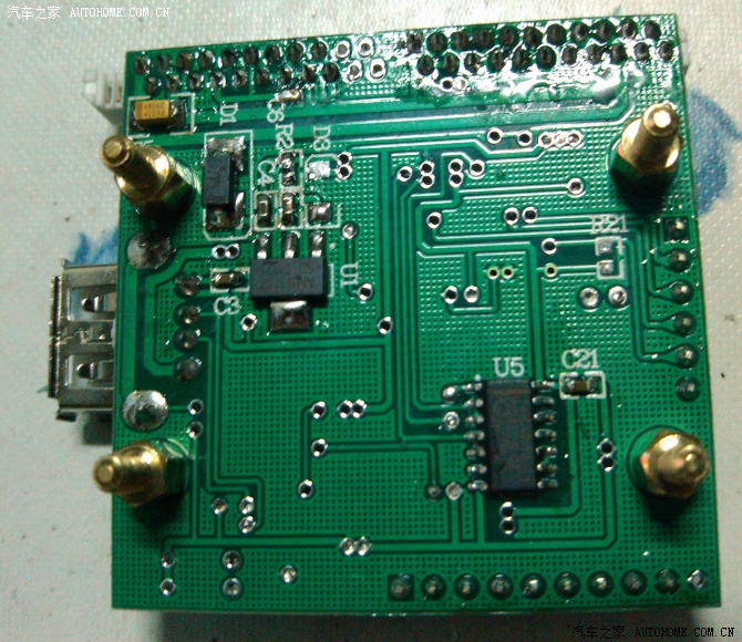

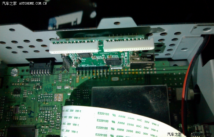

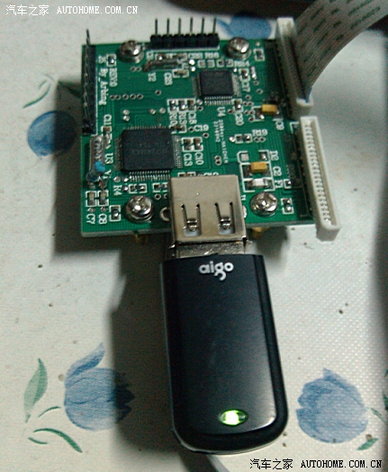

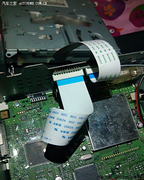

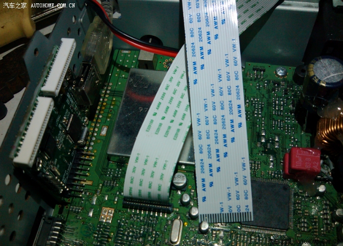

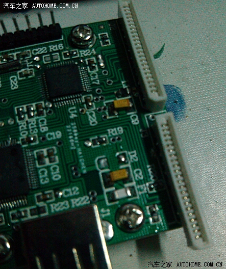

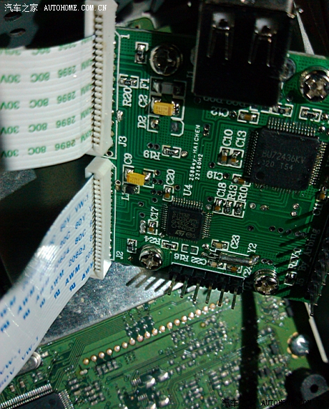

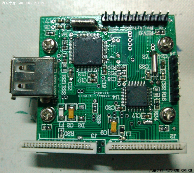

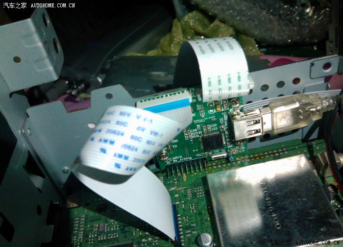

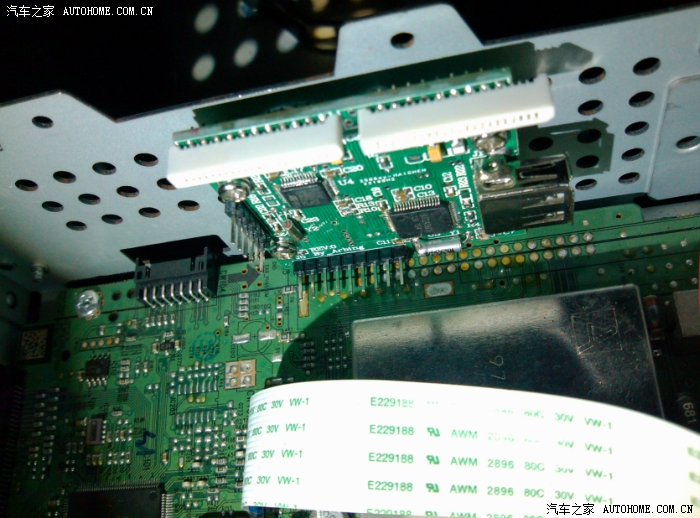

         其实前两星期,功能就已基本调试完成,只是在等量产版本的最终样品;如下图左上角那个黑块,带数字接口的专用MP3解码芯片,价格不菲那,单此一芯片都几十大洋,右下角32位处理器,主角出场:

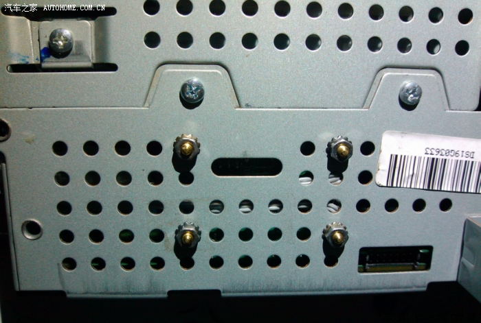

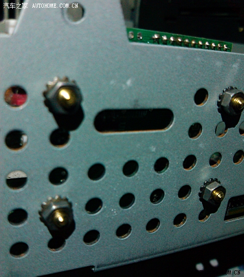

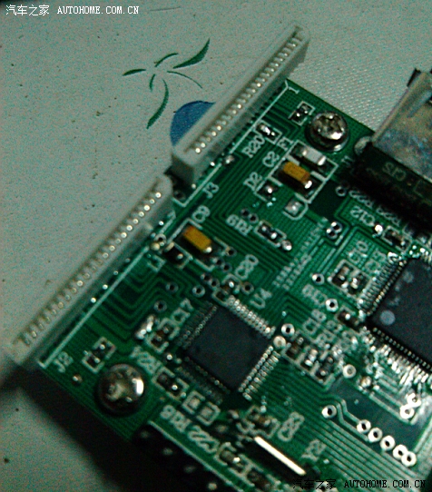

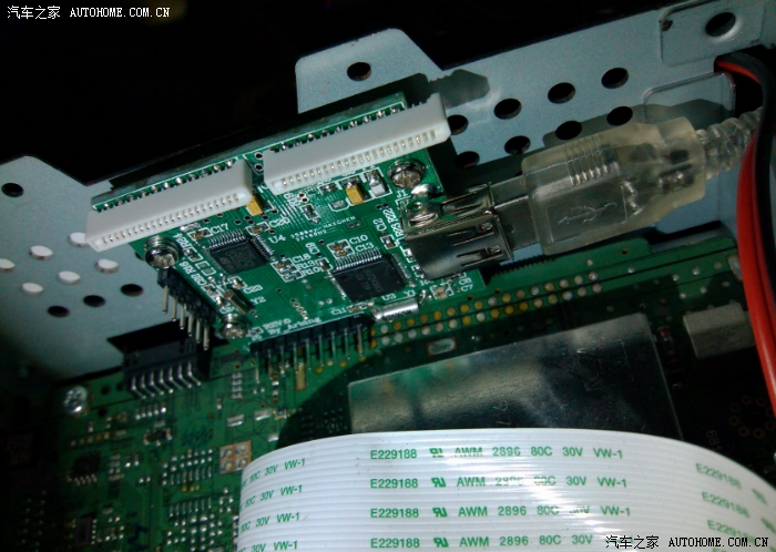

                                     11:一个USB,四个固定孔,一个接CD机芯,一个接主机板的插座,,不错,一切按预期
                                     12:邪恶的四条JJ.电路板走线还过得去?其实软件才是我的主打歌.
                                     13:放大,上面的插座接主机板,下面的接CD机芯
                                     14:漂亮

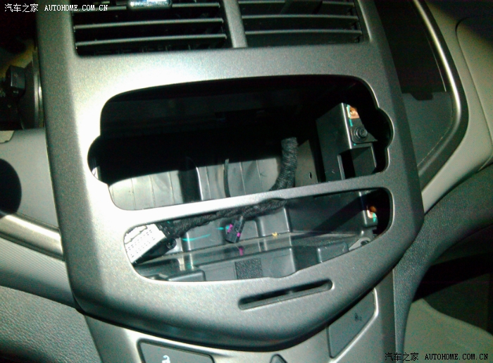

                                     15:装在主机上这个位置,完美,没什么可说的.
                                     16:

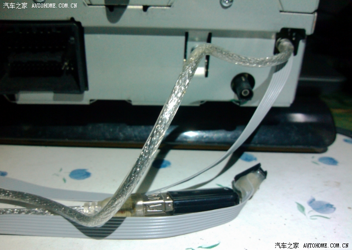

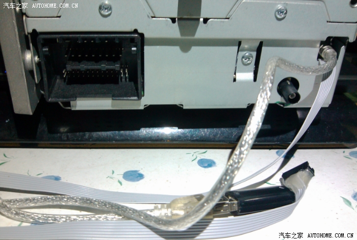

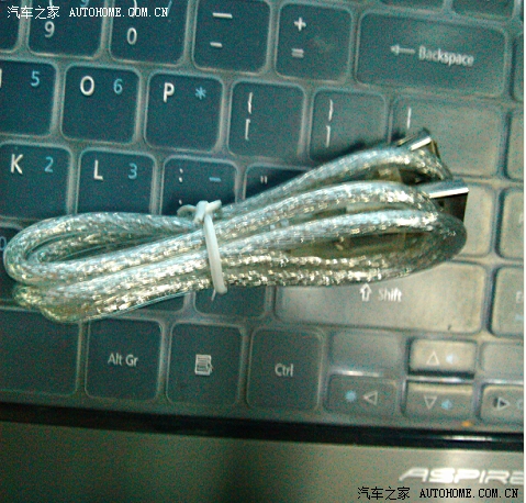

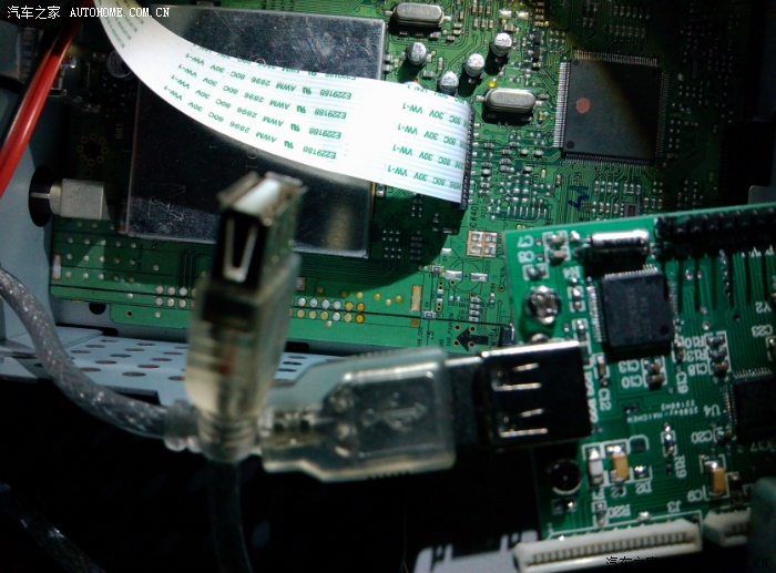

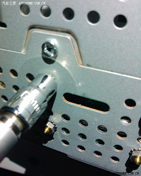

                                     17:USB高质量延长线,用这个连接到手套箱,安装简单必须的.
                                     18:延长线,公的接到加装板上,母的当然是用来接公的,很邪恶不是?
                                     19:插入了,^_^

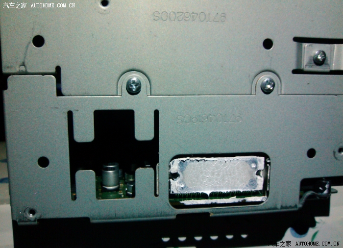

                                     21:再来,红色那条线请无视,调试用.
                                     22:看看背面,完美.
                                     23:上吊丝.,螺丝.

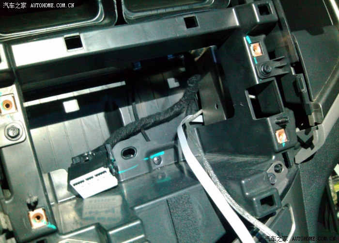

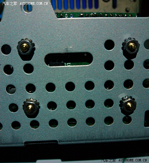

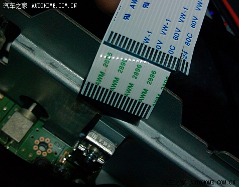

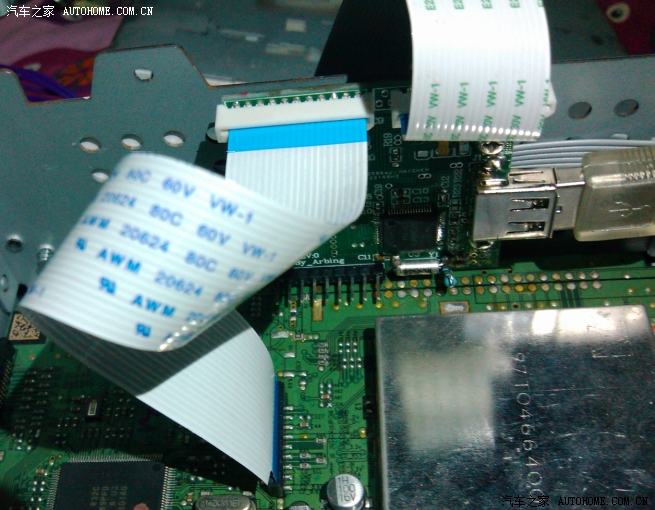

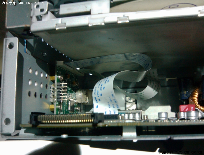

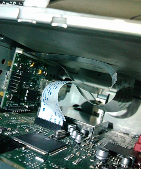

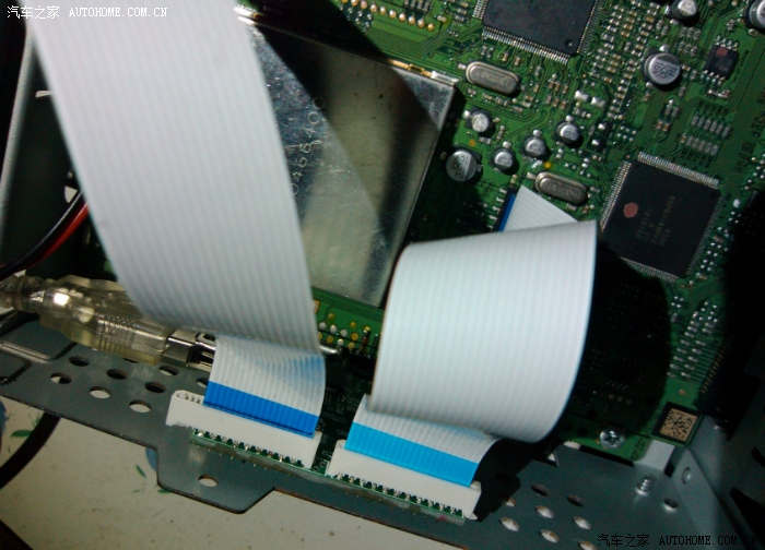

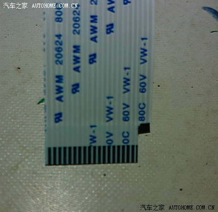

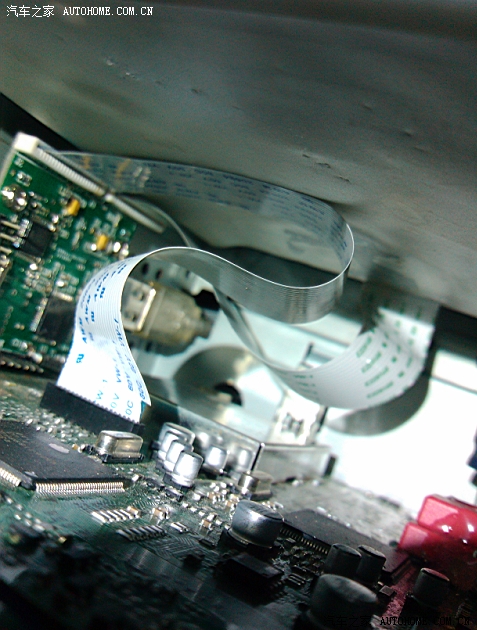

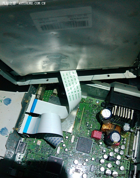

                                     25:开始安装,上排线
                                     26:买到的排线大了,开剪.
                                     27:无鸭梨
                                     28:感觉良好
                                     29:强行插入

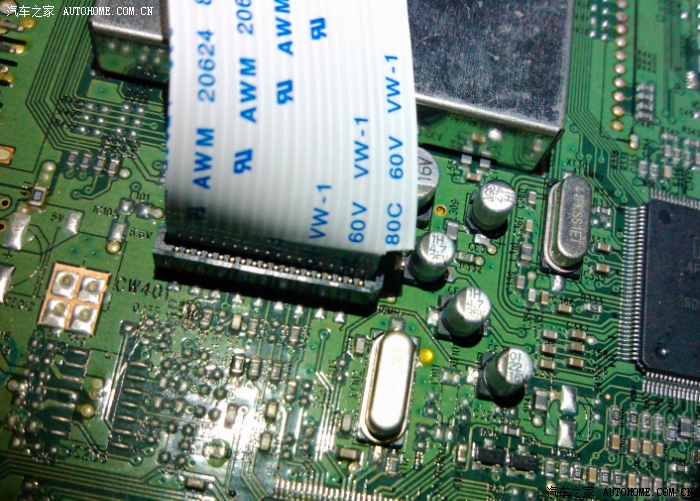

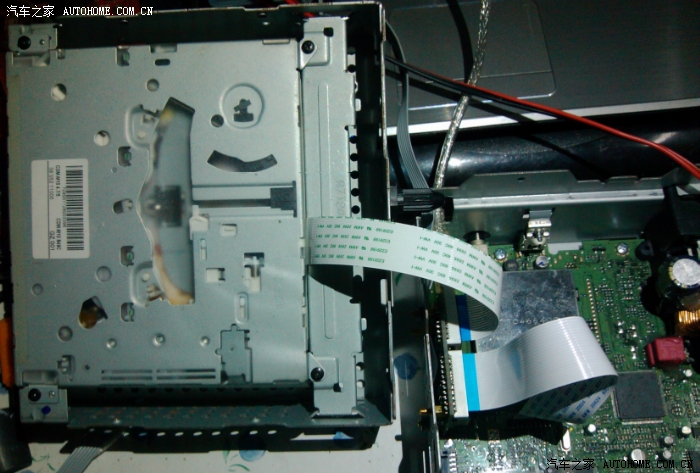

                                     30:好了,左边那条排线接CD机芯原接口
                                     31:继续测试

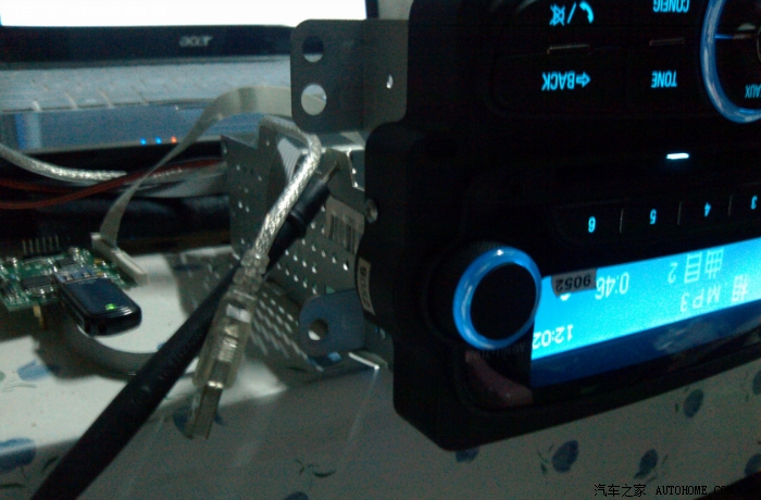

                                     32:没接延长线也可直接用.

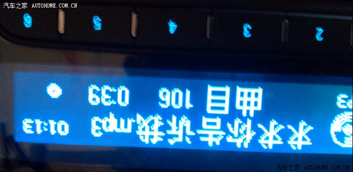

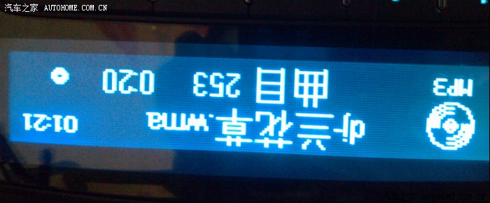

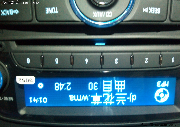

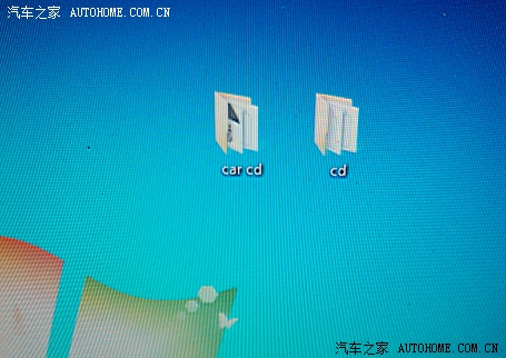

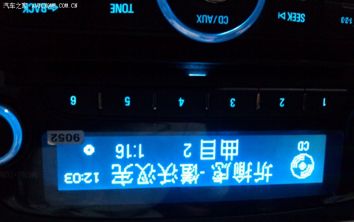

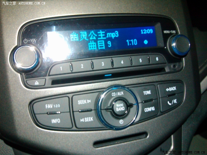

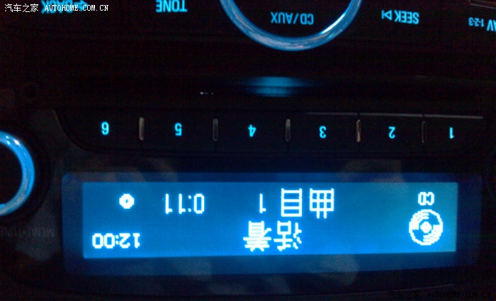

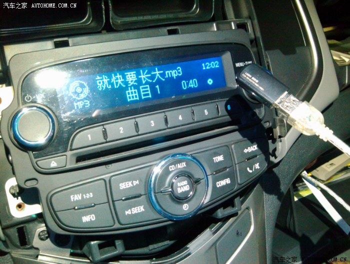

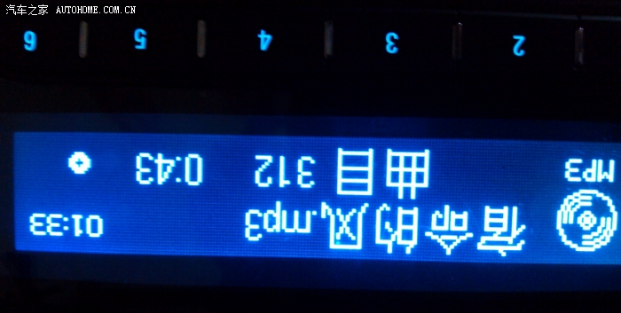

                                     33:文件名乱码,刚开始是模拟原车的CD盘播放功能,但找了很外都没能找到CD机文件名的编码方式,貌似是需日文编码,但没试验成功,乱码总是不爽那,别急,继续听故事.
                                     34:接上CD机蕊,继续测试.
                                     35:近距离
                                     36:再来

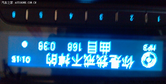

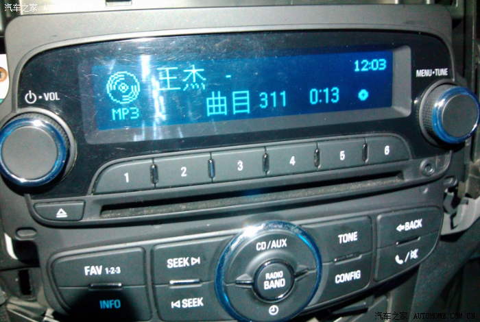

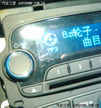

                                     37:文件名乱码无鸭梨,改为模拟MP3光盘功能,注意CD显示屏右上角的MP3字样;编码那,CD盘的文件编码不一样,最后还是被我破解了不是?人生不能留有不爽,是吧,哈哈..
                                      38:兰花草,,80年代的有木有,出来叫叫.
                                     39:就为这个,几个周末的时间.
                                     40:告诉我,不用你说,玩的就是折腾.
                                     41:都戒掉了,人生还有什么意思?

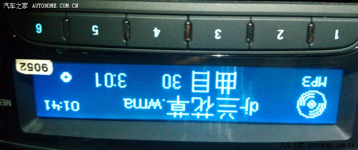

                                     42:注意曲目编号
                                     43:还是曲目,难道这不是你想要的?命运就像一阵风………….80年代的跟上.

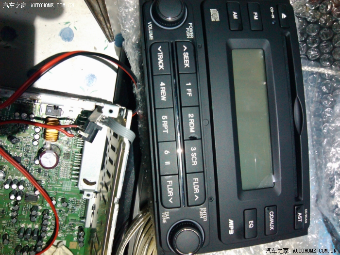

                                     48:CD机芯装上,从前面板往里看
                                     49:再来
                                     50:天衣无缝
                                     51:很得意不是

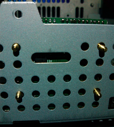

                                     53:看看屁股,帅得糊涂.无视那条排线,那是为了以后测试更新固件用的,实际使用只有那条USB延长线.
                                     54:漂亮,通用把洞洞都留好了

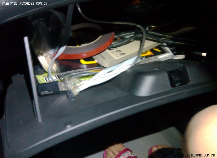

59:从这里穿过手套箱

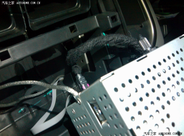

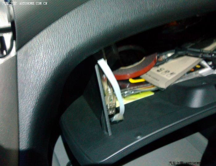

60:穿过来了,手套箱与主机位是通的,不用任何工具,用手就能搞定.
61:来了,来了,开始强行插入
62:,是老了,80………..
63:是四个轮子.
64:无鸭梨
65:看看手套箱,,,,,都一边去,那腿是属于俺的………….

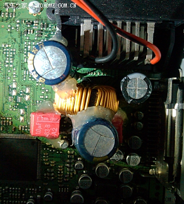

简单升级一下原车音质:

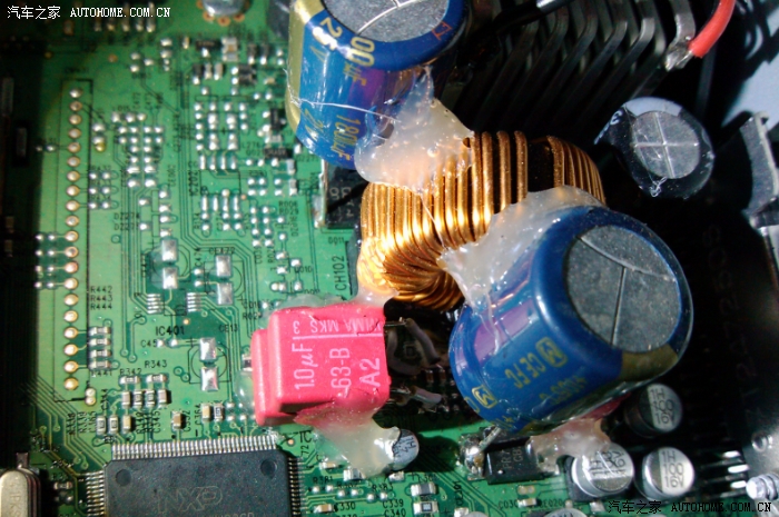

                                     68:前面有注意到这几个红色的尸体不?
                                     69:准确来说有4,对应四通道音频耦合;行内的都应该知道,红色WMA耦合电容,单个都要几块大洋,不要小看这几块钱,想想原车用的电容几分钱一个都不到,你会看出差距.
67:,除了这个,其它都是浮云.

         1:文件播放管理等,是模拟MP3光盘播放的功能,即其使用跟直接播放MP3光盘一样.
         2:当然对原车功能不能有影响.
         3:播放U盘优先,插上自动关闭光盘播放功能,只有取下U盘时才能播放光盘.
