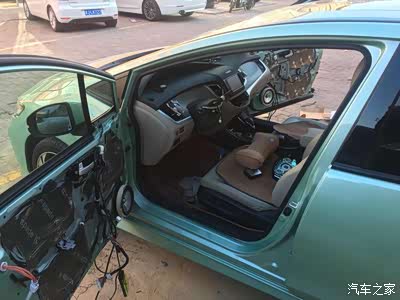

贴太阳膜的店里还能改音响,杰德高配虽然是6个喇叭,但是日本车的音质实在不是听不下去。果断改两分频+DSP+超博低音的组合。还有四门隔音。

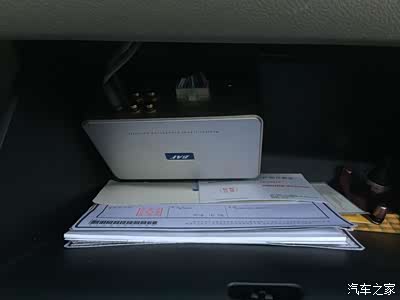

英国BAF的DSP,自带一点功放的效果,算是一个省钱与折中的选择。

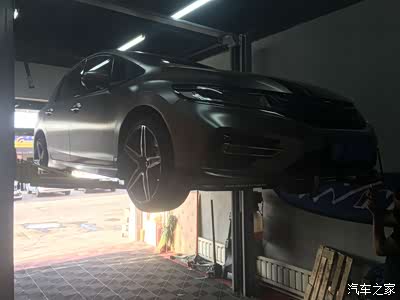

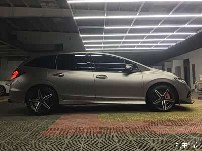

改音响的时候看到来了两辆改色的车,瞬间就心动了,选了一个战斗灰的颜色。

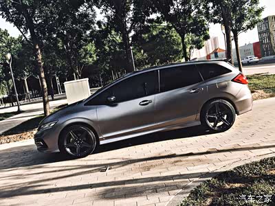

都说改车一般都是从轮毂开始,入坑第一步。颜色都改完了,原厂轮毂肯定就要下岗了,换上了丰途19寸的四个,还像日本杰德无限的轮毂。
正好轮毂刮花,做了一个拉丝处理。

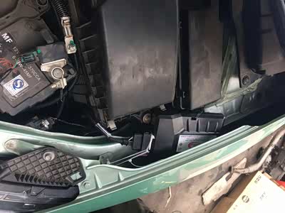

因为没有杰德直刷的ECU,当时只有外挂,一开始用的Magicpro,时不时会有不稳定。换的TMC手机可调外挂,没想到的是,更加的不稳定,车子发动不起来。

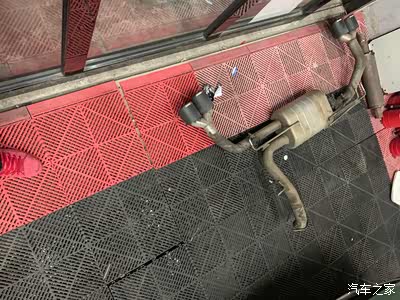

当然也没有不改排气的道理,因为市场可选的牌子比较少,就选了CGW阀门的中尾,AK的尾喉。

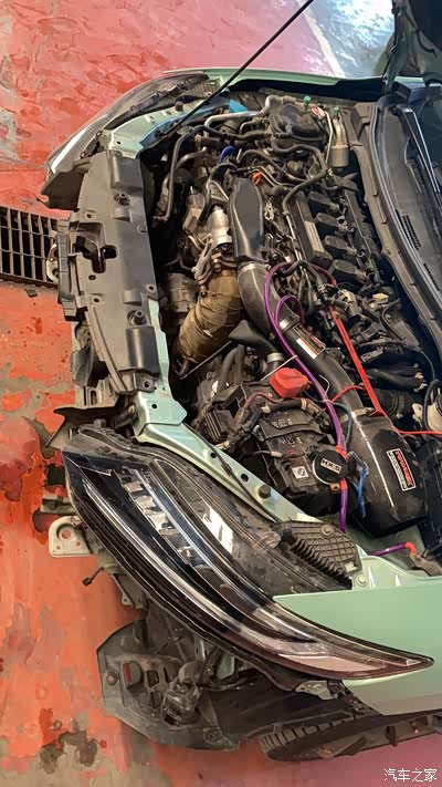

       后来开没几天就被大车撞了,就一次性都改了,ECU是最一波三折,在Magicpro TMC 之后,又去改装店去直刷,说找着了比赛技师调教,没想到转速一上来就会爆震锁节气门。来回折腾了小一个月,最后放弃了。无奈选择了DME外挂电脑,不过惊喜是最稳定,最快的一个。

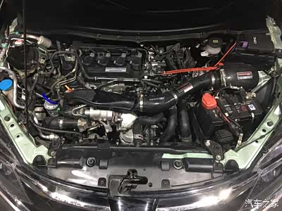

     动力部分MDE宣称是245P400N,配合进排气效果更好。进排气改动之后,应该超过这个数据。
为了声音好听,加装了HKS泄压阀,savanini底座。Tommax冬菇进气,发动大口呼吸的声音在车内都可以听到。

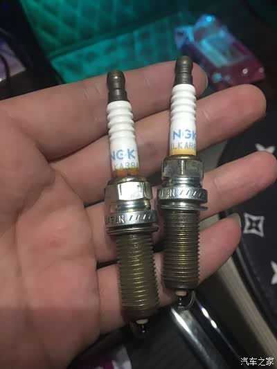

在逛国外论坛的时候,发现这款思域转配NGKR8A8型号的火花塞,据说可以提升8匹的动力果断换上。不过现在已经光荣下岗了。
趁着修车,配合DME程序,换上了RES300目头段,介于这款发动机热量比较大,隔热布也成为了必要的项目。

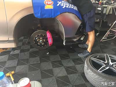

当时为了好看但是米少,换了一套拆车LS430四活塞的卡钳,配355盘,Ephone蓝皮,ATE200刹车油,钢吼、制动性能的提升,主要是颜值的提升。

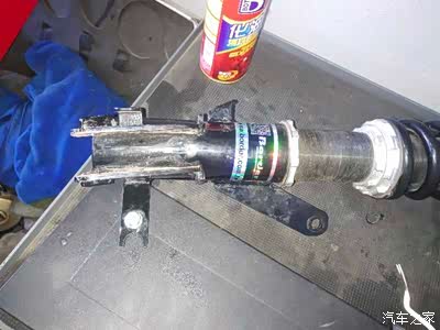

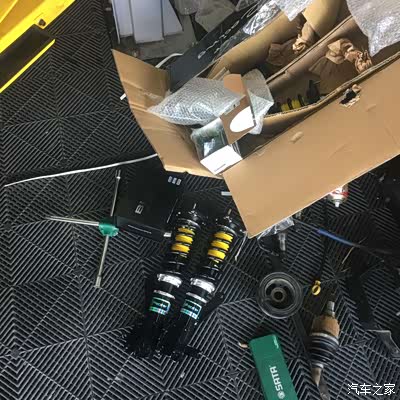

百改降为先,市面产品也比较少,在日本Buddyclub倒插试避震和博得中选了博得,三分产品柒分调。{其实是撞坏了好买配件}
装好之后解决了杰德本身悬挂的一些缺点,更加舒适不松散,更有韧性,提升过弯操控的同时,也提升了舒适。调的师傅也是老手。

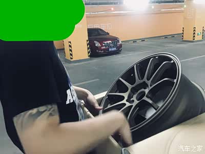

被撞之后,换了一套18寸旋压轮毂,单个不到9kg。一套PS4米其林胎。

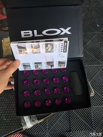

顺便换了一套BLOX星辰款螺丝。极致的假轻量化。

        BAF DSP

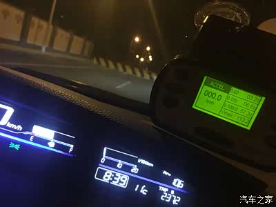

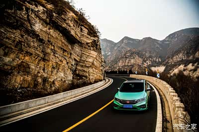

在跑了一天山来回500KM高速95油,回来就测得成绩还很稳定的 我自己大部分都是6秒6
  这辆车最快的成绩是 98油 室外温度8度 wakos机油 驾驶员110斤 这个条件下最好成绩是6.38秒
  我平时自己开95油,也舍不得加98的,体重小两百,成绩稳定在6.6。不过起步还是会打滑。

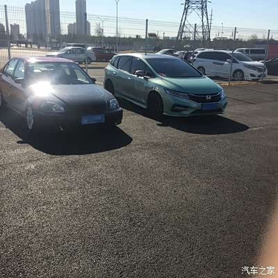

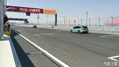

平时在中汽联跑一跑,天津武清V1开了之后就来这,这条赛道是国际认证三级赛道、
同框的EK 是个狠角色
合法飙车,给道路安全。

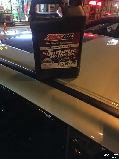

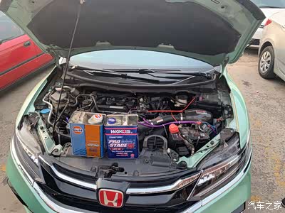

一开始原车的时候用的安索签名,每脚基本上是地板油的缘故没敢选020的。这款油感觉很不错,安静,动力也比较顺畅,用个一万KM没什么问题,也不会感觉到衰减,冬天还没没出现过机油增多。
改过之后选机油就比较慎重了,为了跑01下赛道特地买的wakos,动力来的比较猛,而且是刚加完感觉就很明显,推背感加速感来的比平时要猛,油门轻快不少,身边用的人反馈也是很玄学,01成绩直接快0.2秒,但是衰减的太快,基本3000就要换了,米少实在是用不起。之后就一直在用海湾GT,这个也很不错,很适合日本车,各方面都比较均衡,属于兼顾偶尔暴力驾驶和家用,也下过赛道,一点问题都没有。

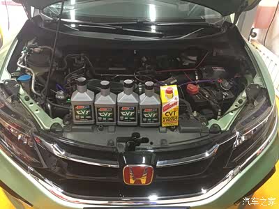

55000KM的时候换的变速箱油,刚下完赛道感觉有点心虚就直接换了,据店家说这个安索CVT油属于比较好的了,还没找到比这个更好的,本田原厂的油公认的比较差就没换原厂油,黄色那瓶是添加剂,直接加里面作用是保护钢带和锥盘,有一点修复的功效。换过之后感觉轻快了一点,不知道是不是心里作用。

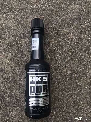

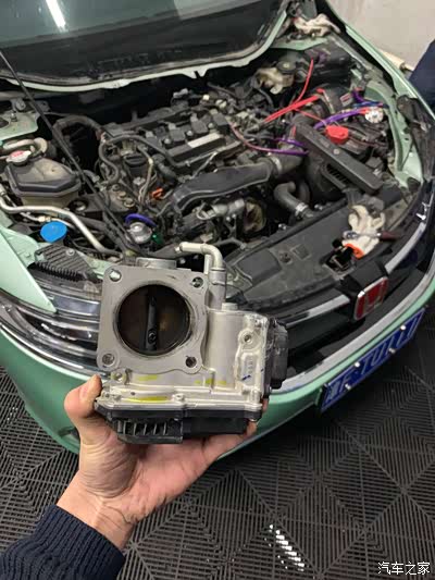

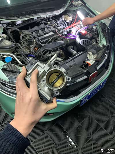

平时一万KM就要加三个添加剂,已经算够勤了,但是节气门依然很脏,50000KM时候的样子,其实还可以。
拆洗过的节气门尽量去4S店匹配一下,如果4S好说话的话也是不收钱的。不然车容易闹点小脾气。
之前用的巴夫斯和雪佛龙,不过都说DDR好,主要是贵。现在用wakos FI 听说效果也不错。

车在快6万KM时候发生加速回转速,闯动的情况,后来检测是缺火,就换回原厂的火花塞了。
小提示,原厂火花塞已经是8度,如果改装的朋友要换火花塞就不用换了,身边有好几个思域朋友刷完程序换HKS或者是双铱金火花塞都出现缺火现象,原厂勤换点就OK了,还省笔钱。
