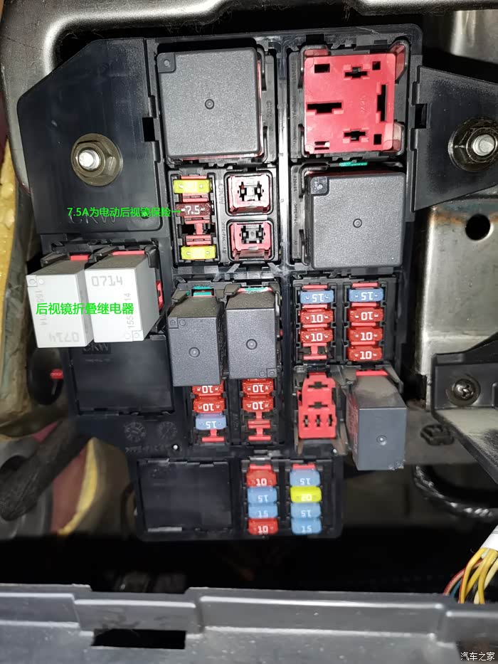

拔出图中7.5A的保险,后视镜不能上下左右调节,但不影响折叠

后视镜折叠继电器

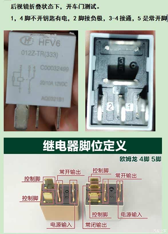

2016款自动智能型,不开锁车折叠后视镜就跑电,拔出图中7.5A的保险,后视镜不能上下左右调节,但不影响折叠。图中浅灰色继电器为5脚,打算更换4脚继电器试试,看看能不能物流上关闭自动折叠。搜论坛里有人说在车内保险盒加继电器解决问题的,也有说更换车身控制器解决问题的,有知道怎么彻底解决问题的车友吗?咸鱼上卖车身控制器的说在后风挡位置加继电器,我分析跟后风挡那里没关系。有改过的大神麻烦给回复下,冬天到来前未雨绸缪。
