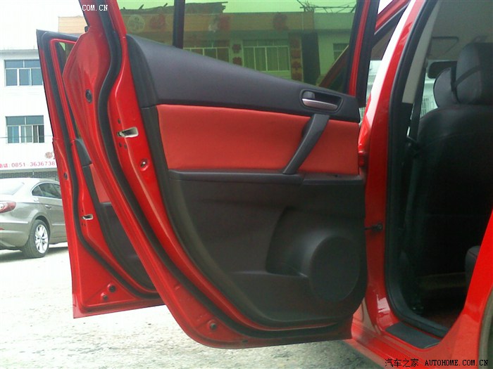

【火线金刚】喷胶黑内DIY!效果超赞!

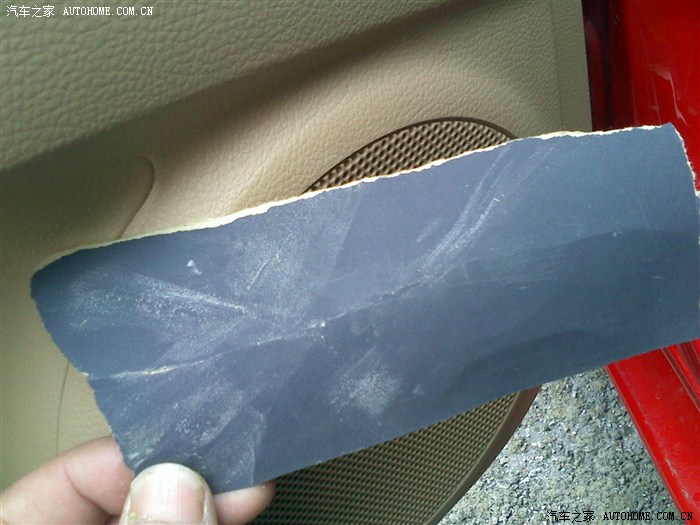

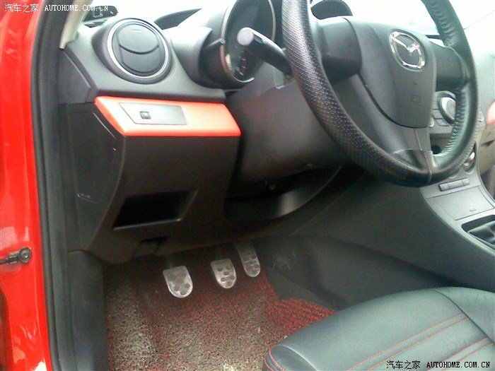

注意:此喷胶属橡胶材质,喷完后较容易吸灰,建议干透以后表层喷两层亮光清漆,作为曾经购入屎黄内饰乞丐版马三苦逼屌丝!个中滋味,苦不堪言!无意中发现PD喷胶,抱着试一试的态度,搞了一把,没想到效果超赞!车门板以前被烟头烫了坑,打磨下!再用酒精兑水喷一遍,擦干!去掉油渍污渍!

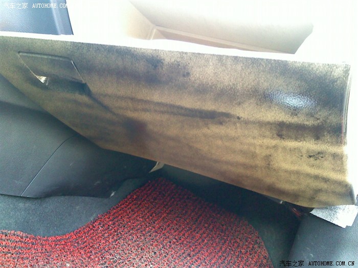

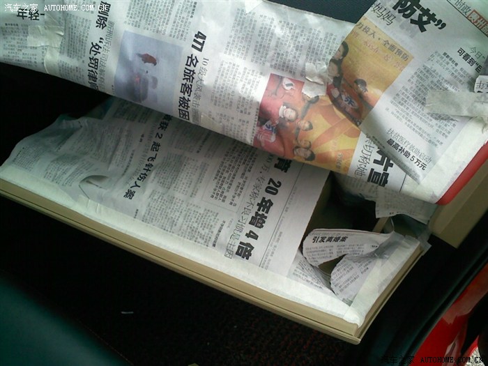

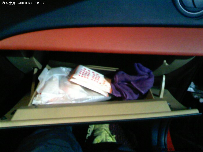

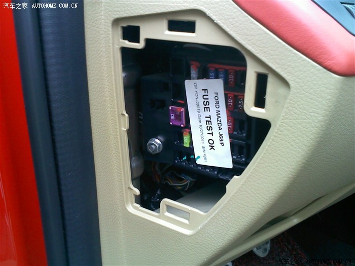

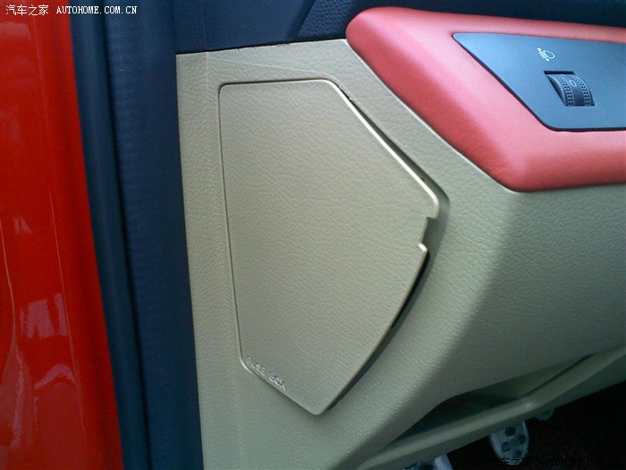

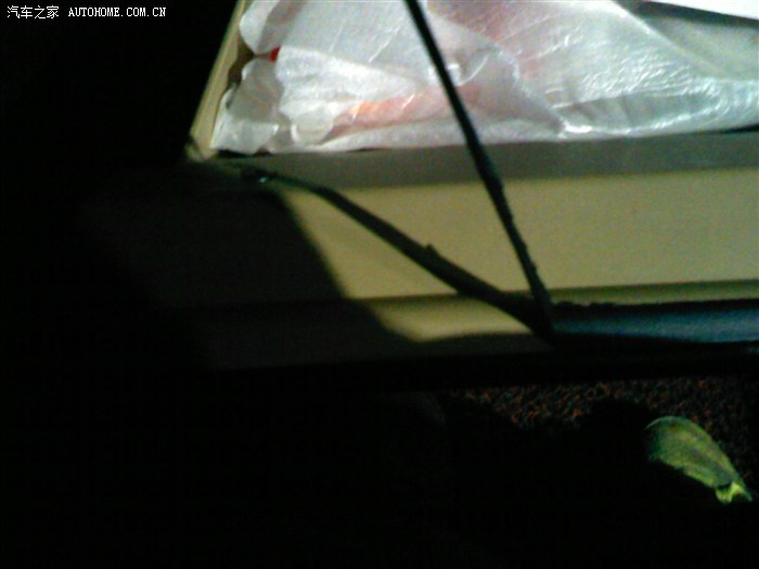

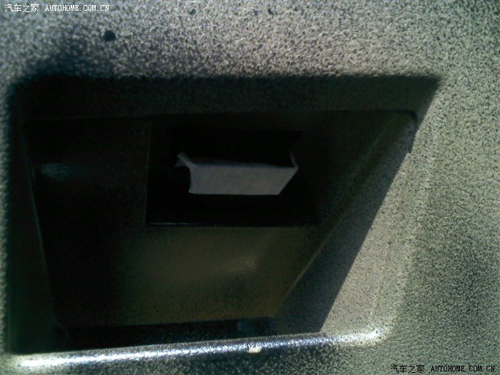

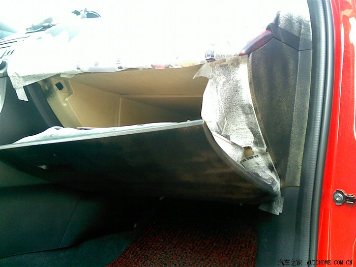

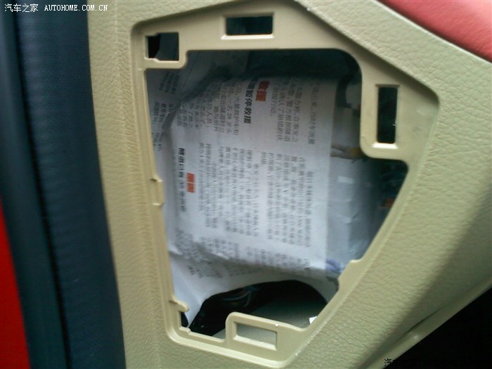

保险盒盖板撬下来单独喷,不然胶膜把它封住了
然后给保险盒盖上报纸

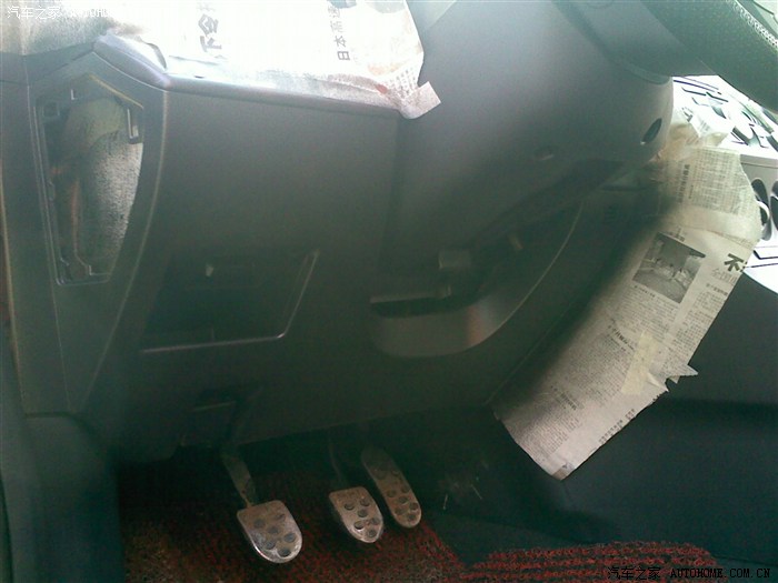

记得喷之前把数据线插口用胶带贴上

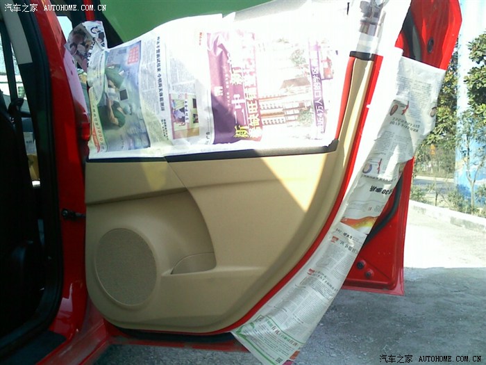

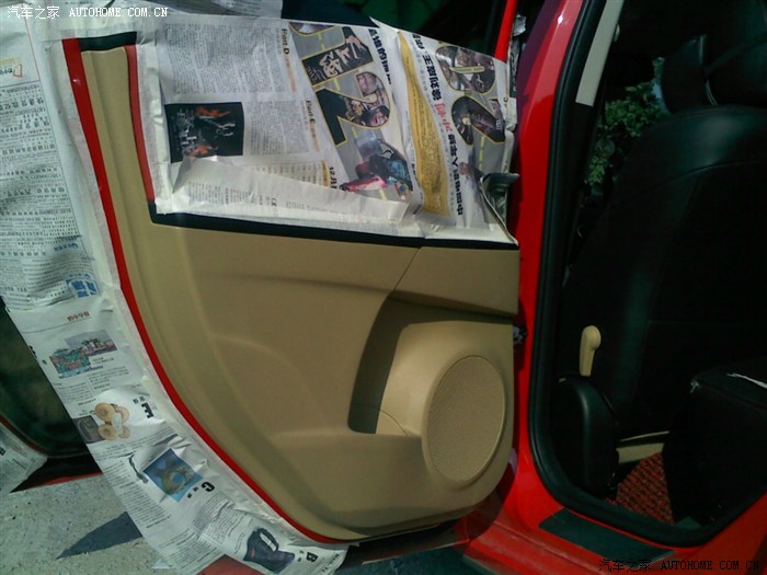

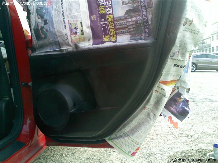

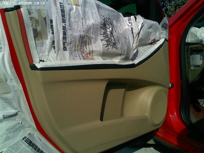

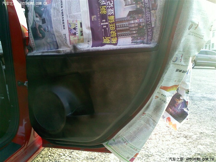

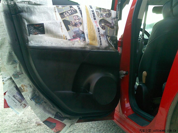

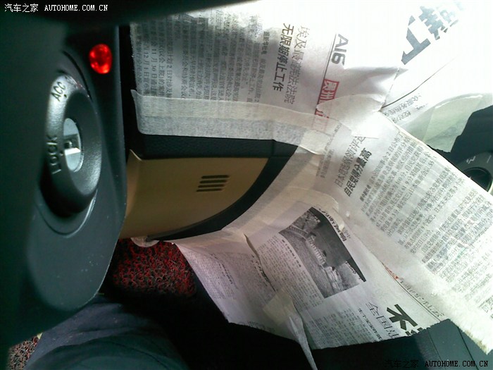

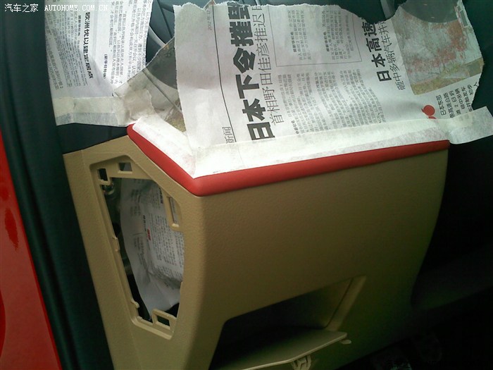

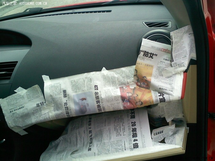

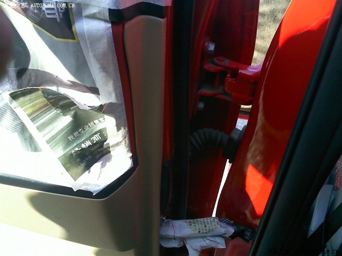

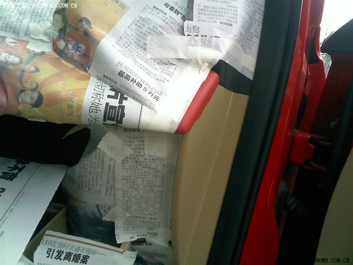

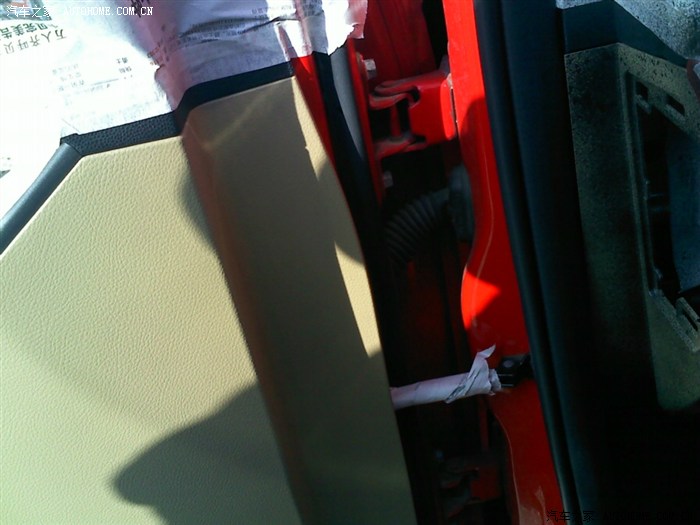

然后将所有要喷的部位封胶带报纸,封边的时候一定记得留出1-2CM的部位,这个东西和传统喷漆不同,由于是橡胶性质,不能像传统喷漆那样直接封在接缝处,留出1-2CM,不然会把报纸胶带粘着撕不下来,一起喷,接缝会把胶液隔断,喷好以后直接撕胶带就可以吧多余部分的胶连带着撕下来,不会有一点残留,继续蒙。。。
第一次搞!蒙的不好不许笑

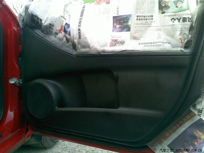

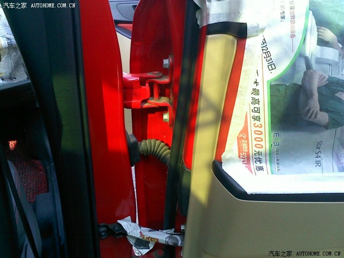

记得把车门拉杆蒙上

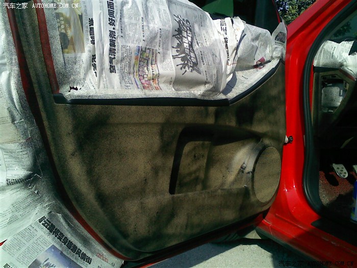

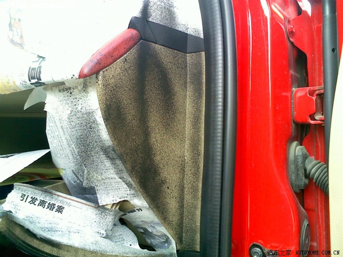

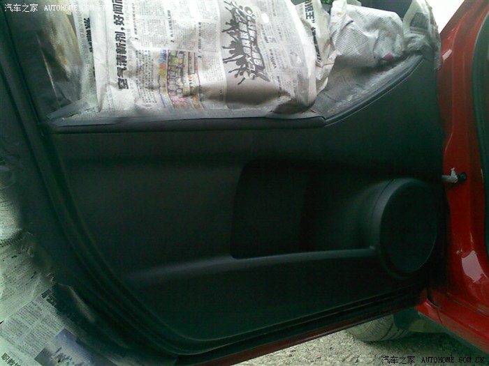

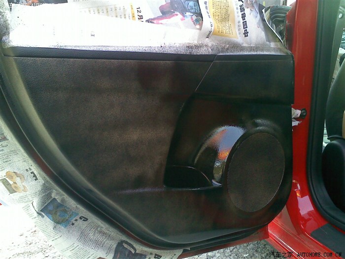

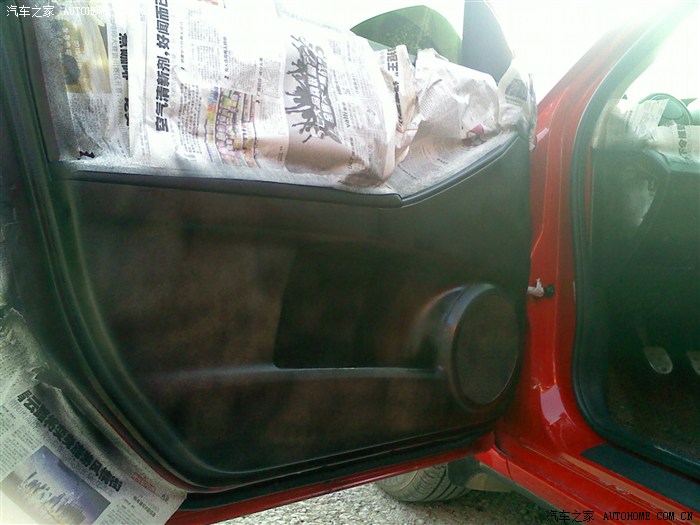

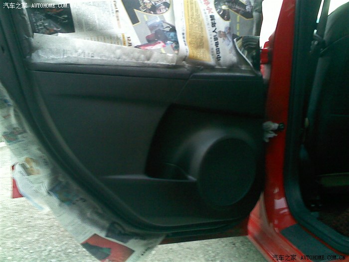

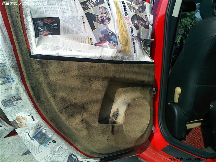

记得把车门拉杆遮住!接着就开喷了!第一遍不要喷太多,按少量丶多次的原则!我喷第一次发现胶液不是雾状,结果是气温太低,后来把漆罐放水杯里,用开水烫一会儿,摇匀,在报纸上喷两次试下,是雾状了,再喷,不过即便操作不当喷了点滴状或者气泡上去,也千万不要管他,干了以后是平整的!根本看不出来,你一抹反而不平了,

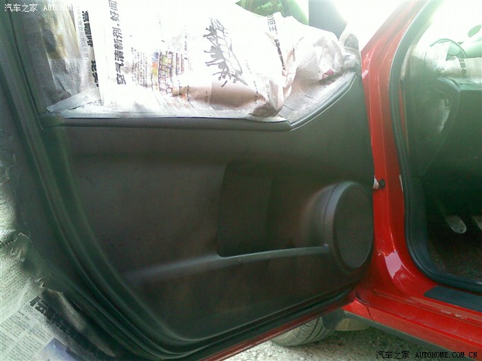

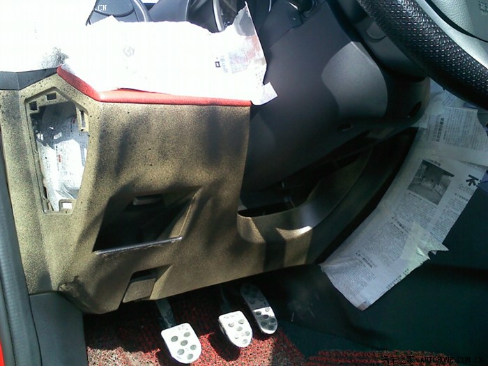

第一次喷!没找到感觉!多喷几下就好了!第一遍尽量少喷,轻轻过一遍!不要求覆盖率。。。

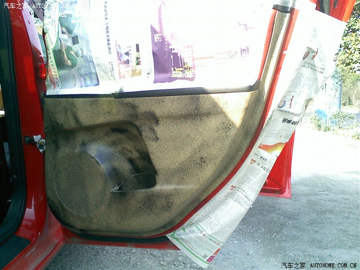

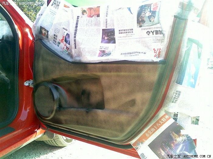

第二遍。。。基本覆盖百分之五十,气温较暖和的地区两次喷涂间隔20分钟就可以了,我这里天冷,间隔30分钟喷一次,足够
第三遍,基本覆盖百分之80

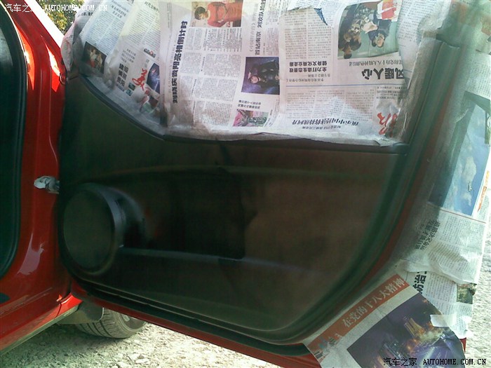

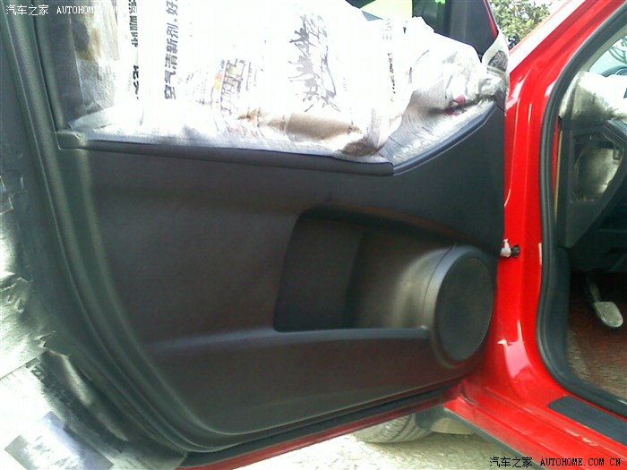

第四遍。完全覆盖!总共三瓶还剩下大半瓶,

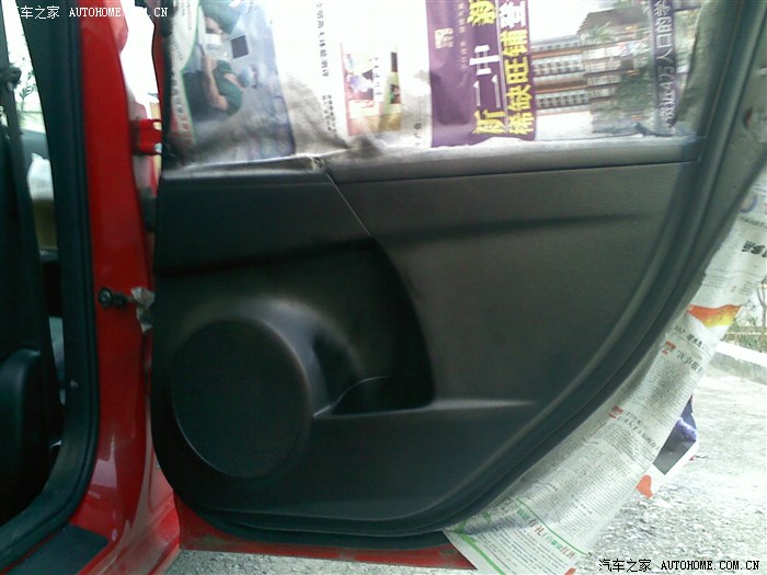

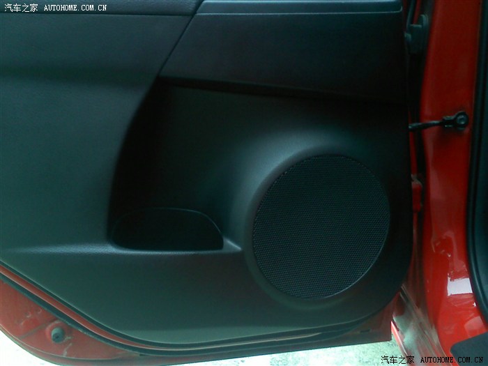

第五遍。主要是检查边角覆盖不足的地方,再喷一次!完全喷完还剩一点,就全喷在上下车经常容易蹭到的地方!然后开始撕边角!注意:撕胶带的时候会把故意留出的那部分表面的胶扯出来,这时顺着把边角的胶撕下来!马三全车只需要注意一种地方,由于那个接缝很紧密,胶质缝在一起了,用美工刀片走一遍就很好撕了!那个部位一定要走一遍,如图:划线部位!其他有明显接缝的地方随便撕!
撕边角的时候感觉就像是在扯安全套!

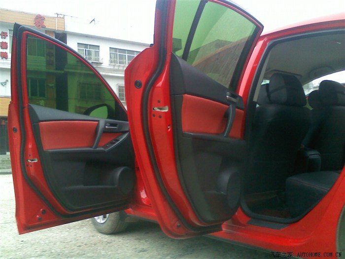

哈哈!500多块搞定1000大元的事!关键是DIY乐趣无穷啊!

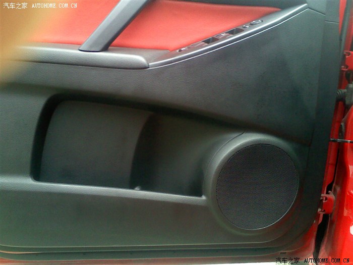

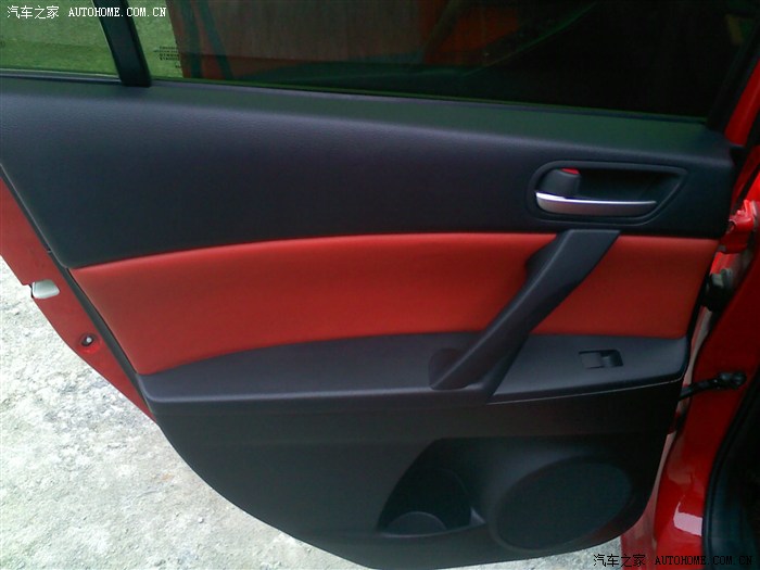

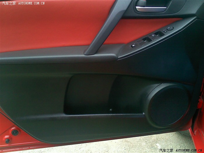

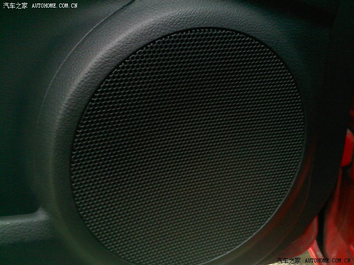

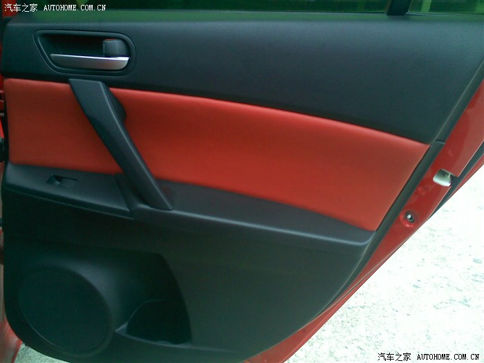

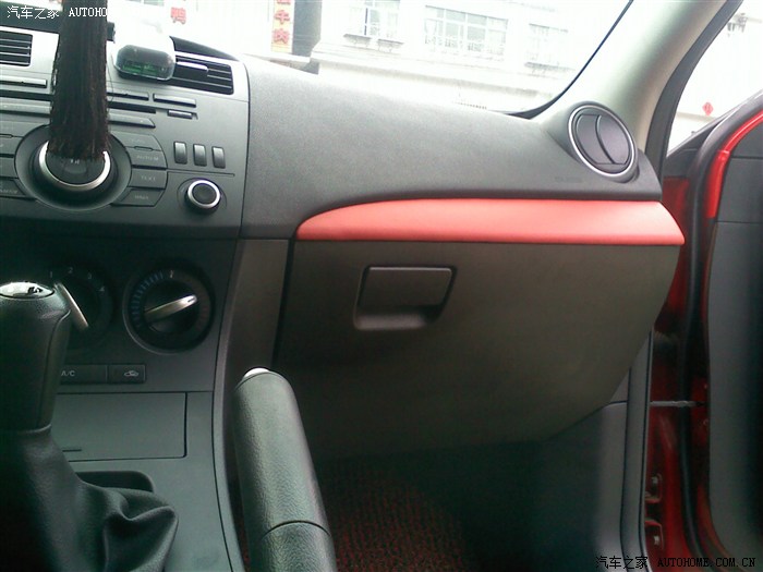

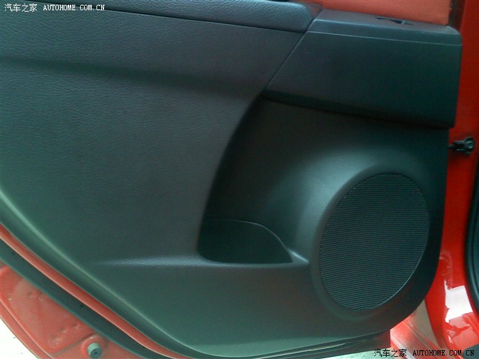

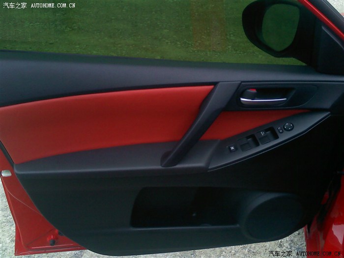

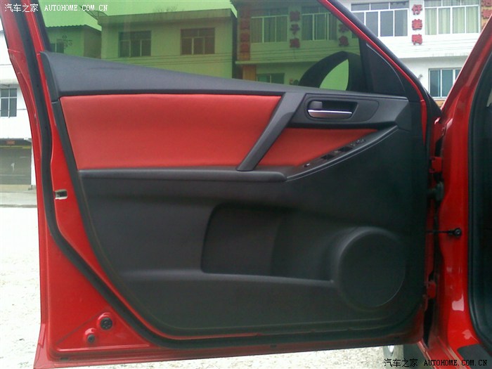

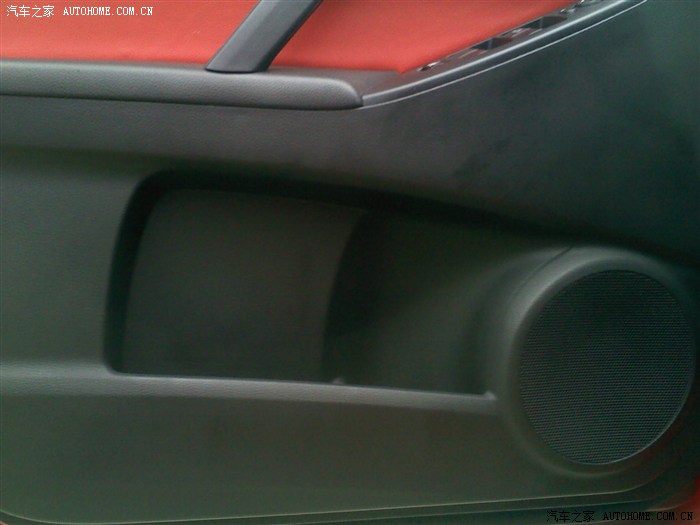

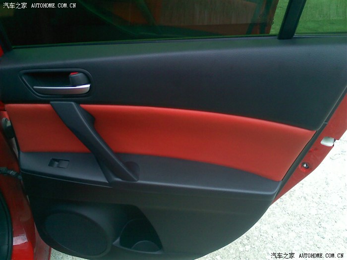

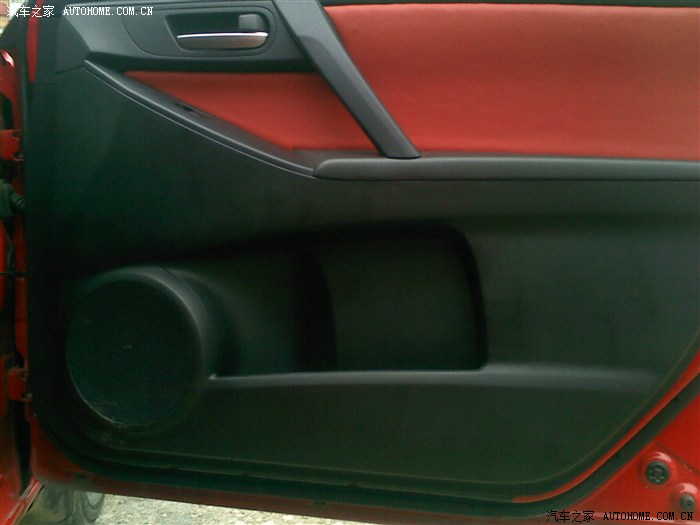

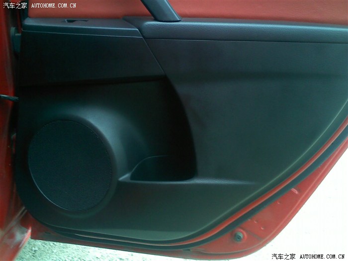

刚喷上去有漆味!像。。。空气清新剂!晾了3个小时!干透了。今天早上开车门!哈哈,一点味儿都木有!摸上去就和星星中控台软塑的感觉一样!亚光效果,软软的!颜色也一模一样!

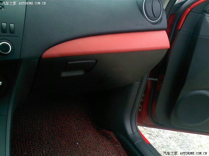

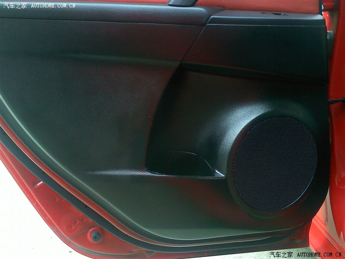

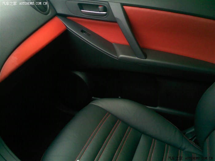

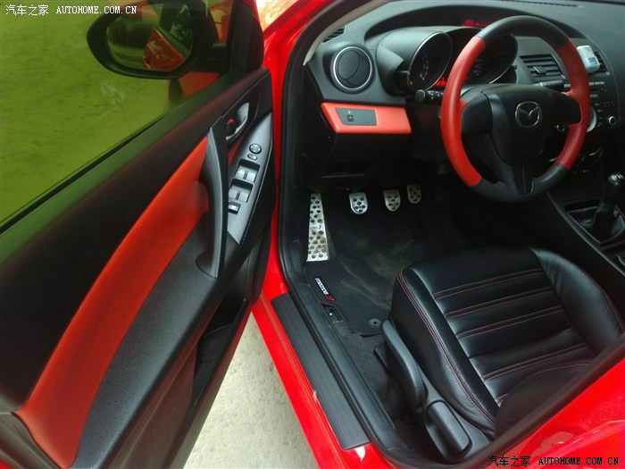

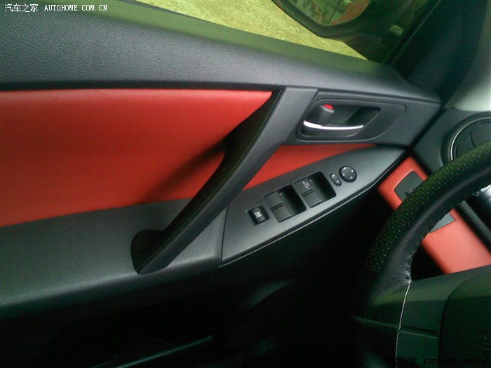

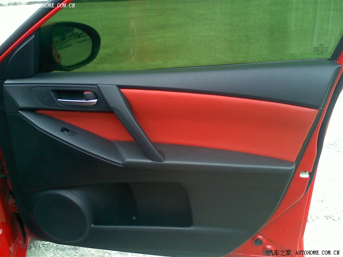

应车友要求更新几张使用20天后的黑内照片!手机拍的,效果不清楚,主要看看是否容易蹭掉,
坐副驾驶的人会经常不注意脚蹭到门上面,图上可以看见蹭到的地方,有次副驾驶抱个小孩,拿脚蹭来蹭去,整个门板全蹭脏了,后来用毛巾擦,脏的倒是擦到了,结果漆面摩擦力很大,掉了很多毛巾纤维在上面,用水洗就洗掉了,后来学聪明了,脏了直接水洗,或者用毛巾打湿了,不拧干直接擦,

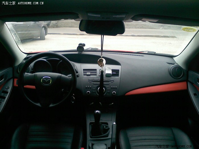

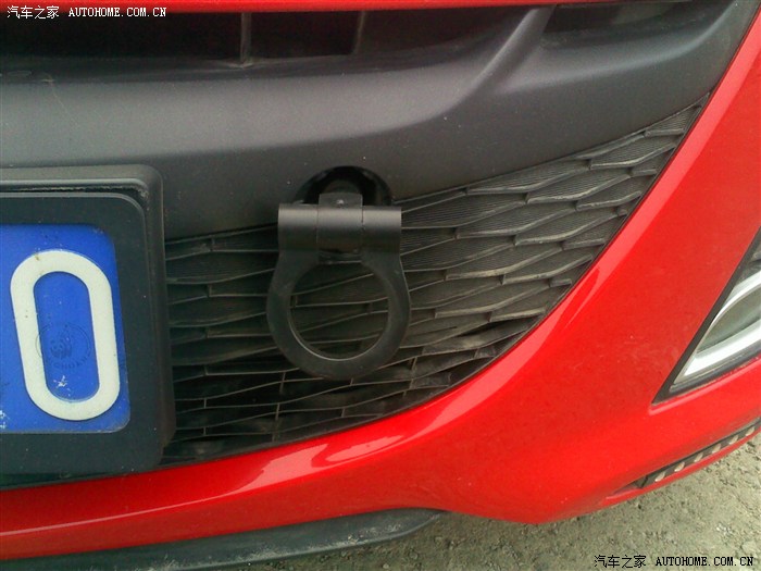

怕被交警抓,把红色拖车钩喷黑了。这样看起来不明显注意:此喷胶属橡胶材质,喷完后较容易吸灰,建议干透以后表层喷两层亮光清漆,

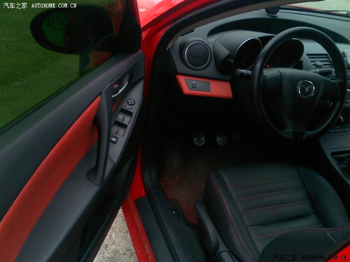

由于是橡胶材质,避免易吸灰,需要再上两层清漆,更新几张喷完亮漆的效果:
