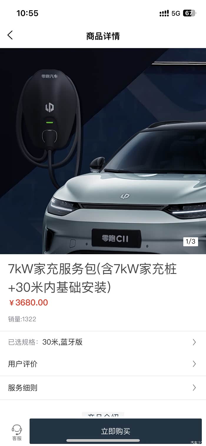

第一步:首先需要零跑商城购买家用充电桩,零跑商城购买的充电桩会赠送30米的安装线(记住这个长度,后面很重要)购买后可以在我的-我的券包-服务商城内找到点击使用,首先零跑商城会把充电桩寄过来,然后当地安装人员会给您来电预约安装,我当地比较忙预约等了5天左右,建议先进行预约,服务人员会很贴心的拉**群沟通包括充电桩售后整体,不过中间时间我们还需要进行其他第二步。

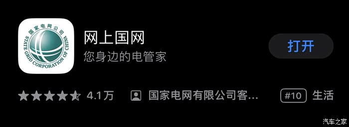

第二步:下载网上电网
首页点击更多-办理-充电桩接电,按照流程填写和补充资料,需要准备车位证明,行驶证,身份证以及物业证明,这个物业证明有些物业公司有有些没有,最好是自己打印了填写好带去物业公司盖章,模版我给附上

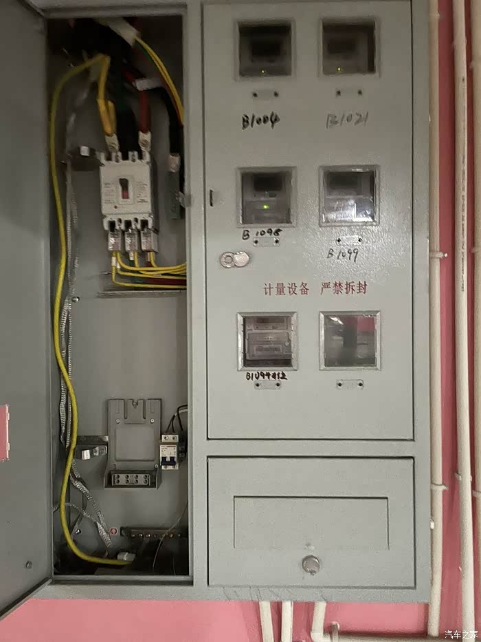

所有资料填写完毕会有电网工作人员联系申请人,预约进行安装,我大概等了三天左右安装完毕,这里一定要注意??就是麻烦让师傅一定要把电表箱靠近未来你准备安装充电桩的位置,购买的零跑充电桩是赠送了30米安装线的,这个长度还是非常良心的,常规地下车库30米完全够用,如果超出将按照超出米数收费。

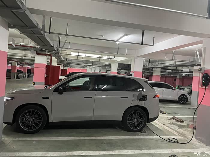

还有就是充电桩位置尽量放在车的左后方或者左前方,c10的充电口在左边。

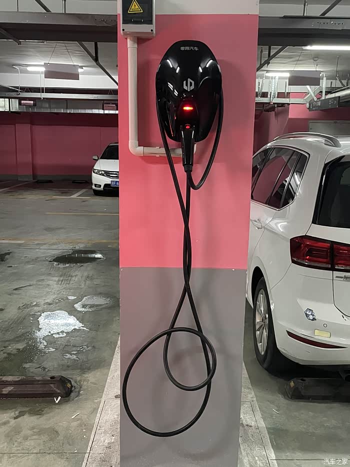

第三步:电网接电完成后拿着家充设备等预约的家充安装师傅上门安装,师傅会非常负责的帮你装完后给你手机以及车辆进行充电桩绑定,这里注意如果不绑定充电桩那谁的车都可以插了就充电。
