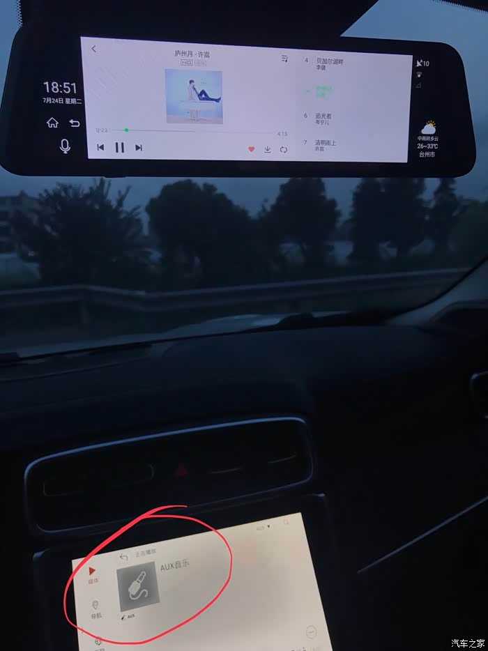

干货 领克01加装流媒体后视镜
最近论坛讨论车机问题很激烈,淡定淡定,也许我们可以直接放弃车机,因为第三方车机更加好用,所以自己动手加装了(五路摄像头后视镜安卓导航行车记录仪)额 名字有点长
我大概每天下班抽空装一下,所以没有完整的帖子,有时候也懒的拍照。

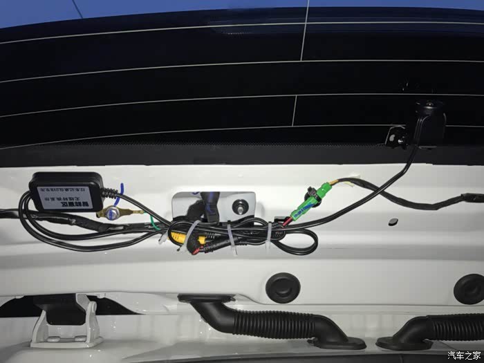

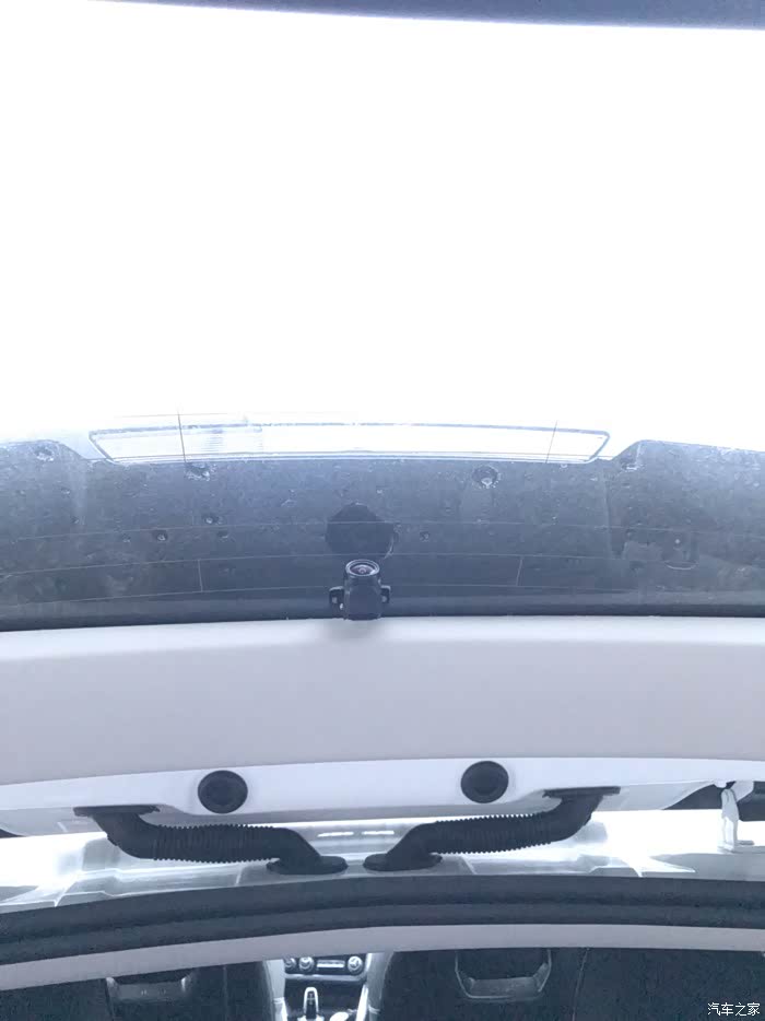

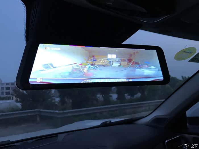

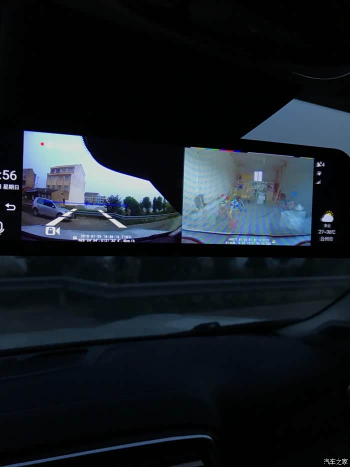

好了 正题 所谓五路摄像头,1后视镜自带的摄像头(前)2左盲区摄像头3右盲区摄像头4后视流媒体摄像头 5 前视流媒体摄像头

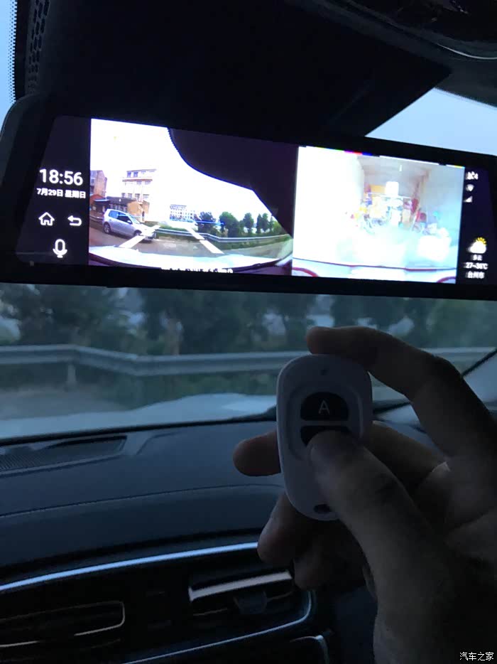

注意了,能买到只有4路,第5路我通过无线开关来实现。也就是使用无线开关控制前视和后视摄像头 。后视镜车机启动,默认打开前视摄像头,按无线开关,切换成后视摄像头。这样可以实现前后双录(注意:我买的四路后视镜车机无法实现左右盲区录制,有些是可以的)

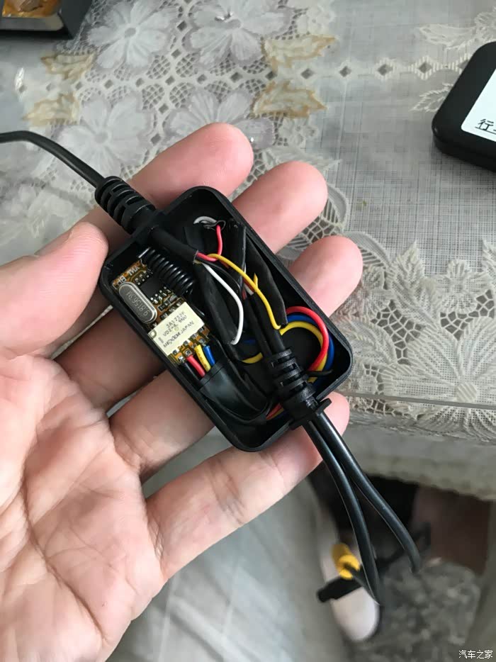

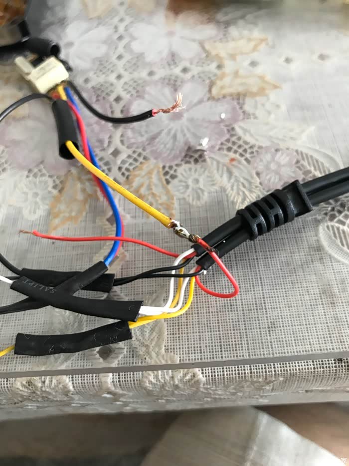

无线开关控制盒 自己焊的 手艺一般啊 见谅 市面上没得卖 只能自己焊了
