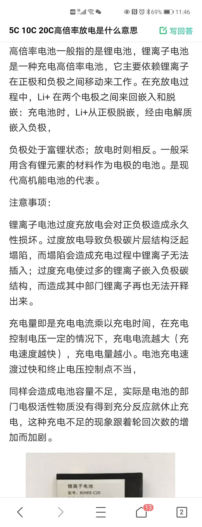

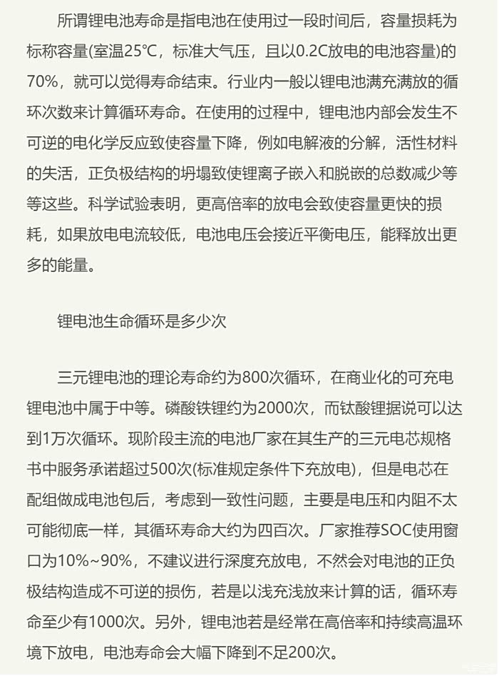

问题二:常规三元锂电池的衰减和寿命
可参考下图,至于宝马IX3的811三元锂电池性能如何,没有查到具体的参数,但是总体原理相对类似,如果充放电管理更好,寿命相信可以进一步增加。按照宝马IX3一次循环约400到500公里计算,1000次循环将达到40到50万公里。

问题三:充放电过程对电池的影响
过度放电将损害电池容量,充电太快实际充电量也较小
问题四:什么时候更换电池?
电池出现损坏或者衰耗太大的时候才需要更换电池,更换电池可以更换单个或者整个模块更换,并不需要全车电池一起更换。宝马提供8年或者16万公里的电池质保。按照电池特性,如果日常正常充放电,每年使用2万公里,每年只完成约40次到50次循环,在10年内完成不到500次循环,电池损坏或者衰减到报废的几率应该不会很大。

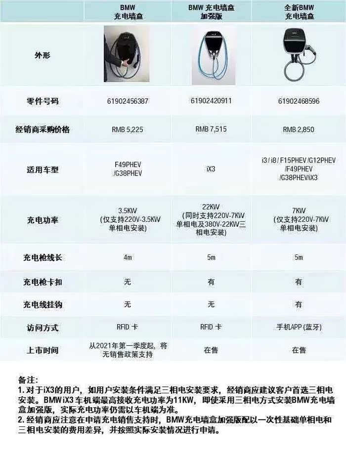

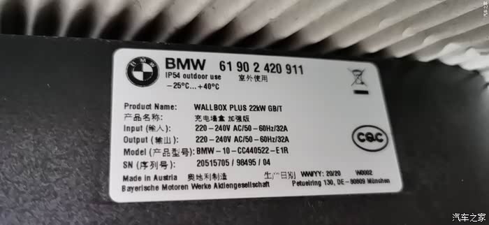

问题二:宝马提供的两款充电桩该怎么选择
先看下下图这几款充电桩的说明
先看下下图这几款充电桩的说明
第一个可以无视了,是最旧款的,功率很低。
第二款是宝马标准配备的大功率充电桩,支持220伏三相电(俗称380,铭牌上是不会有380的标识,380是两个相之间的电压,每一个相对地中性点的电压都是220),充电功率最大额定功率是22KW(报电力局装电表的时候就报22这个数,但是由于宝马IX3交流转直流的功率最大就是11KW,实际也就是最大输出11KW),同时向下兼容支持220伏单相电,就是普通家用电,在使用单相电的情况下最大功率就只能到7KW。
这款的优势比较明显,就是充电速度比较快,单相和三相电都可以用,缺点就是个头比较大,不能用APP管理,防水性能弱一点,只能达到IP54,意思就是简单防水和防尘,不适合在恶劣环境使用,推荐在室内使用,室外建议加个箱子或者做好防雨防尘措施。
第三款是新款充电桩,但支持单相220伏,功率只能到7KW,防水防尘性能好像能到IP67,也可以用APP进行管理。
建议在条件许可的情况下尽量领取第二款高功率的充电桩,铭牌上标22KW的就是了,实在不喜欢那么大的可以选第三款。
三相220V22KW充电盒的标签

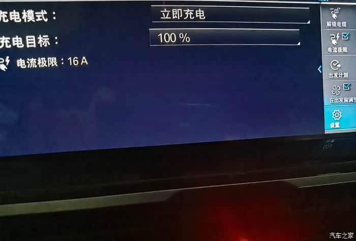

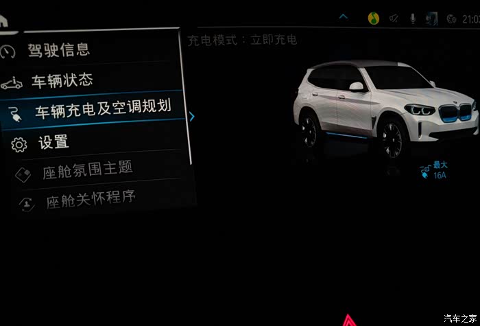

问题九:使用交流充电时功率很低,充的很慢
可能是限制了AC的充电电流,调整电流限制大小就可以恢复正常充电功率。

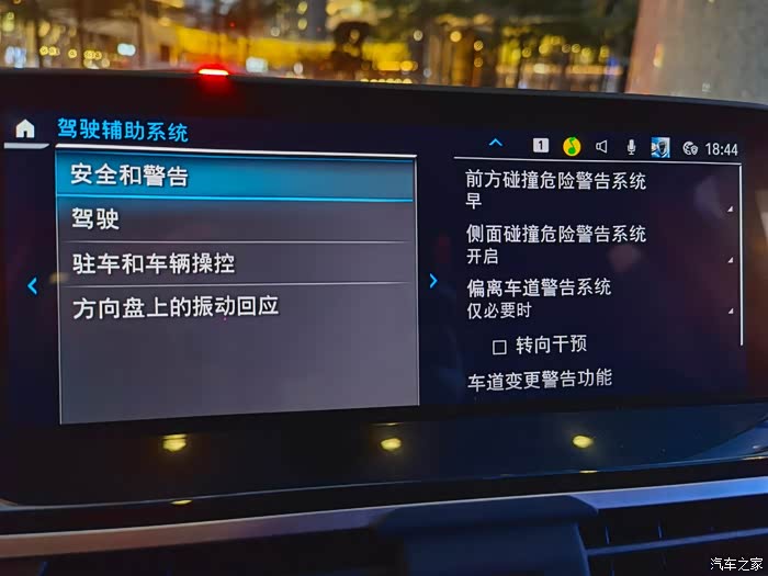

问题一:正常行驶中遇到车辆突然介入有拖拽的感觉是什么原因
车辆的安全辅助功能在生效,开启了车道保持或者车道变更警告车辆安全功能会介入,干预变向。
解决办法可以将转向干预关掉
解决办法可以将转向干预关掉

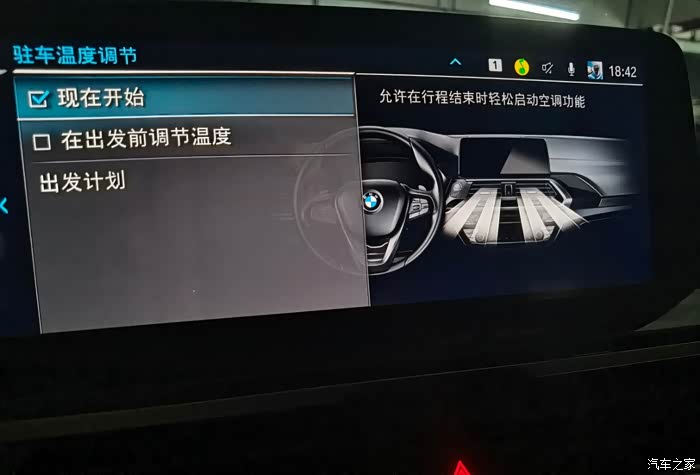

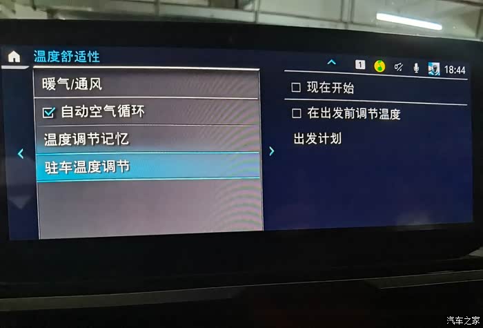

问题二:考虑安全,宝马IX3在解除安全带后,驾驶侧开门车辆自动熄火,熄火锁车后希望车内继续保持空调怎么办?
可以在熄火后打开驻车空调,驻车空调可以保持半个小时,司机可以外出办事,车内乘客可以继续在车内休息。

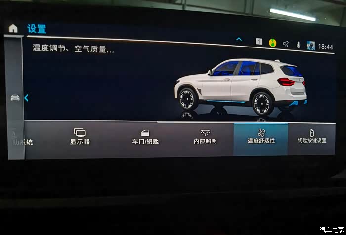

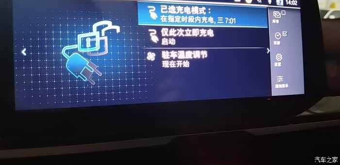

熄火后控制屏幕会弹出驻车温度调节的选项,点击即可开启驻车空调
如果重新上车可以从菜单中选择温度舒适性里的驻车温度调节

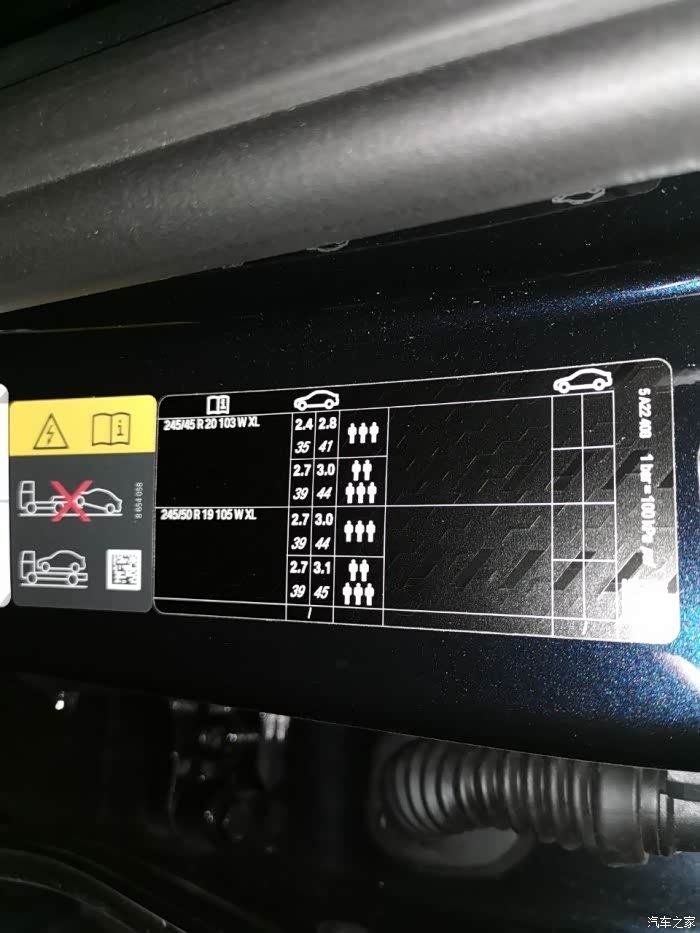

问题一 如何设置胎压
参考下图
分开不同的轮毂以及不同的载重状态可以参考前后轮的气压值
例如第一行是20寸轮毂 车载3人以内,建议前轮2.4 后轮2.8
第二行 车载5人,建议前轮2.7,后轮3.0
参考下图

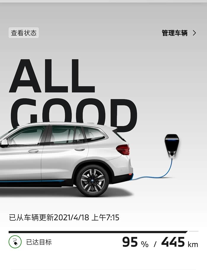

MY BMW APP远程控制和状态问题
问题一:为什么MY BMW APP的状态信息不正确或者无法下发指令
宝马IX3远程控制和信息查看依赖中国联通提供的信号,地下停车库如果信号弱或者没信号将无法更新状态或者下发控制指令,车辆熄火后车内电器基本进入断电和休眠状态,将不再上报状态信息,除非车主下发远程指令则会激活信息更新,重新更新当前状态。
问题二:MY BMW APP的续航里程与车机上差距较大
宝马车上调整驾驶模式,关闭空调等对显示续航会有即时的影响,即时的调整并不一定马上上报MY BMW APP就会导致显示差距,一般建议参考车内续航显示为准.MYBMW APP上比较有参考价值的是电量百分比,当然也是需要在信号较好的地方上传才比较准确。

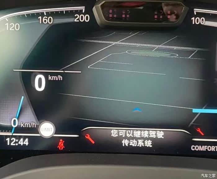

常见的故障码
目前常见的故障:传动故障
出现传动故障可能的原因很多,可能是软件、电池或者电机,目前据群里出现过的同学反应主要是软件问题,容易出现在充电后,具体原因要宝马来深入分析。
常见的解决办法是熄火重启,解决不了可以致电宝马400,安排救援拖回4S店进行重新重装系统或者宝马技术工程师远程编程处理。
