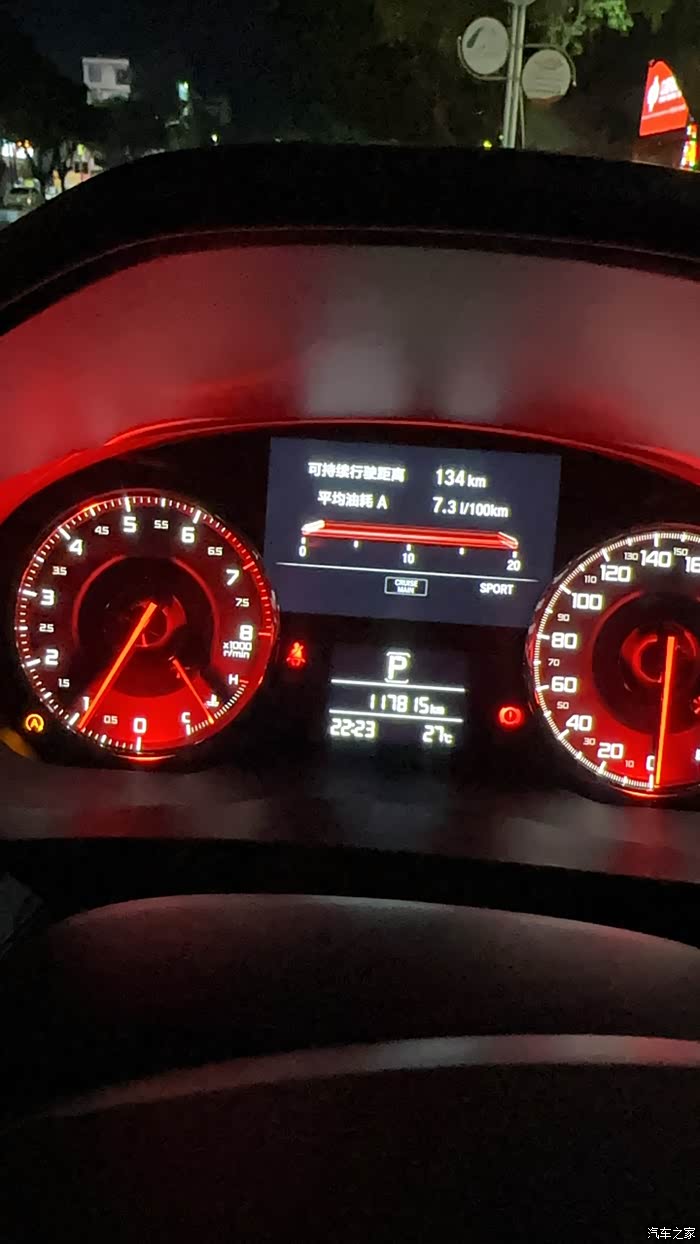

前几天晚上加油后拍的公里数,7万公里更换了原厂的火花塞!现在换完使用接近5万公里了

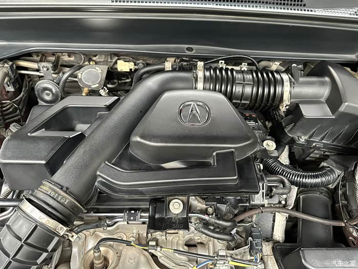

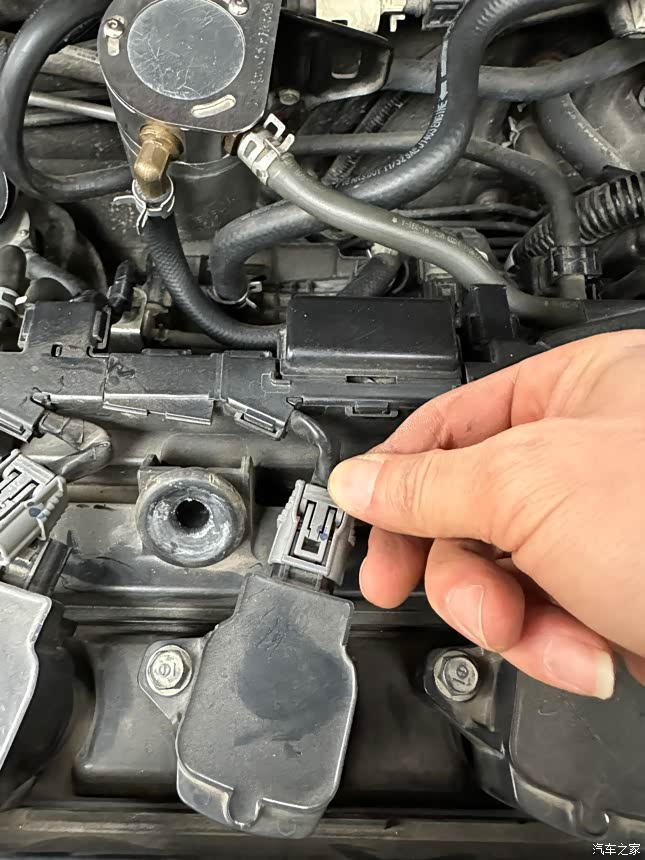

2个10号螺丝固定,然后把进气歧管卡箍松开,就把这个罩取下来了

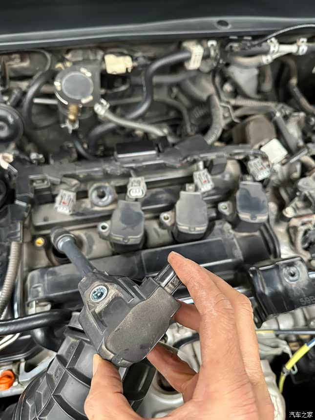

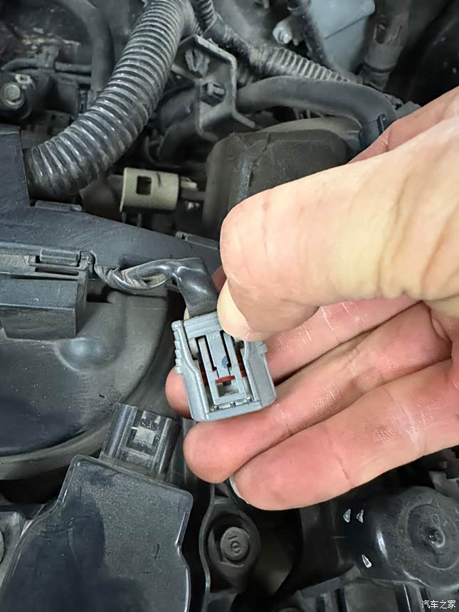

按住这个取下高压线圈连接线
用力摁下去

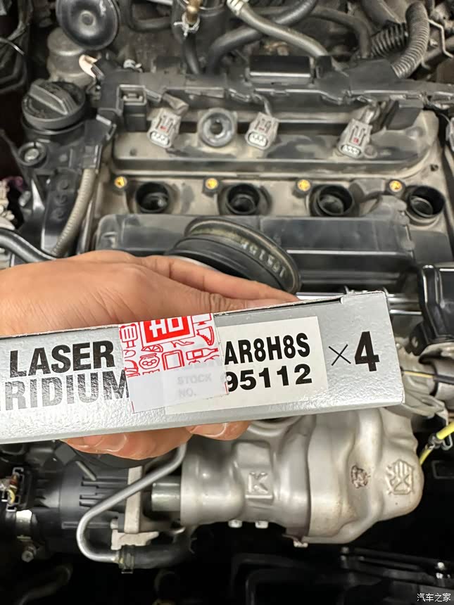

一个10号螺丝固定高压线圈,松了就可以轻松拔出来

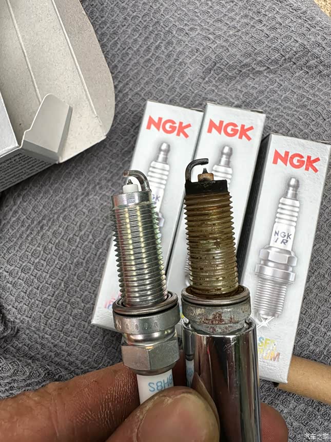

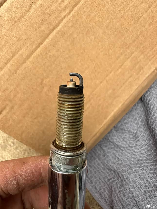

之前更换的原厂火花塞,使用了快5万公里,状态还可以,

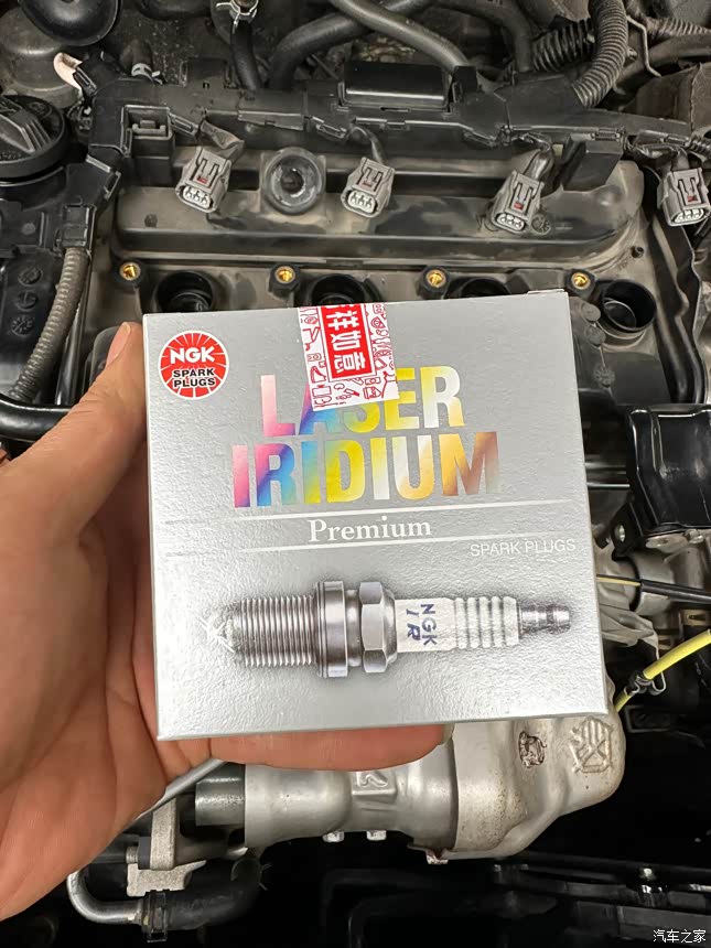

新旧对比,都是铱铂金的

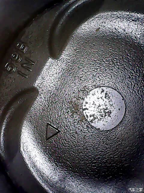

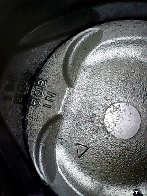

既然火花塞都拆了就顺便看看活塞顶部的积炭吧
看起来状态不错
每个都看看,内窥镜效果还行
燃烧还满意
积炭梦不积炭,匪夷所思

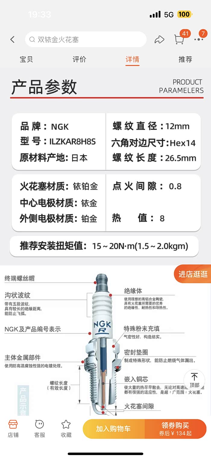

和原厂的热值一样,8度,型号也一模一样,原厂也是ngk代工
小宝贝,亮个相吧

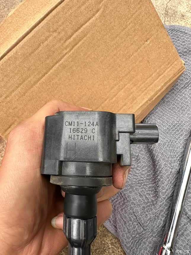

原厂高压线圈是日立的,我很喜欢这个品牌的东西

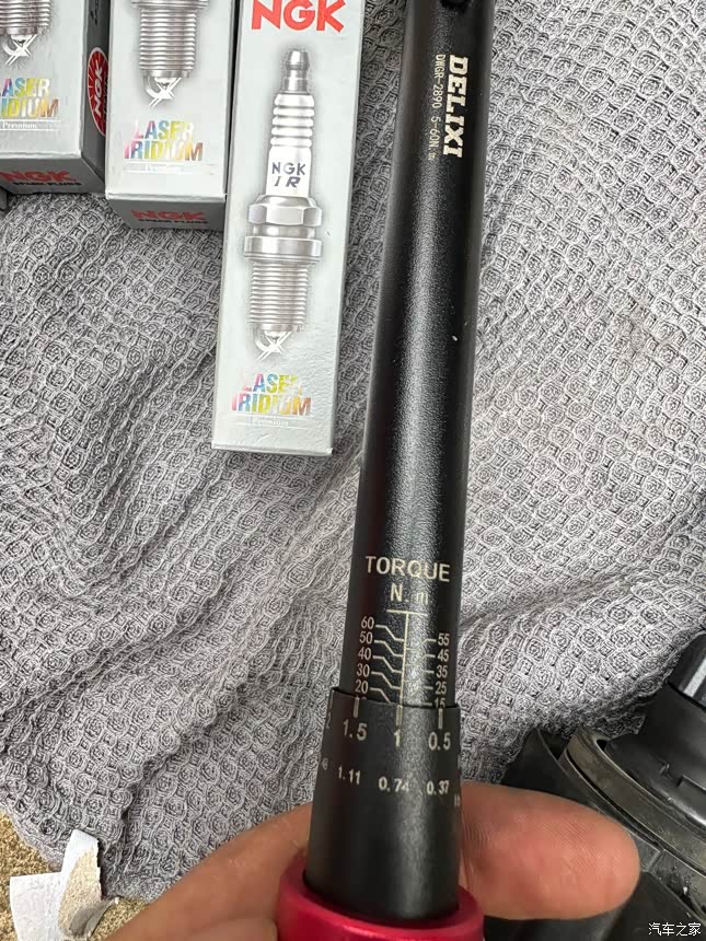

先套上火花塞一个一个慢慢的拧进去,值得手拧不动,然后再上扭力扳手打扭
官网查询15-20的扭力
调整好扭力到20
拧到咔哒响就可以了,完美主义必须使用扭力扳手,没拧紧火花塞的螺纹会有潮湿的现象
