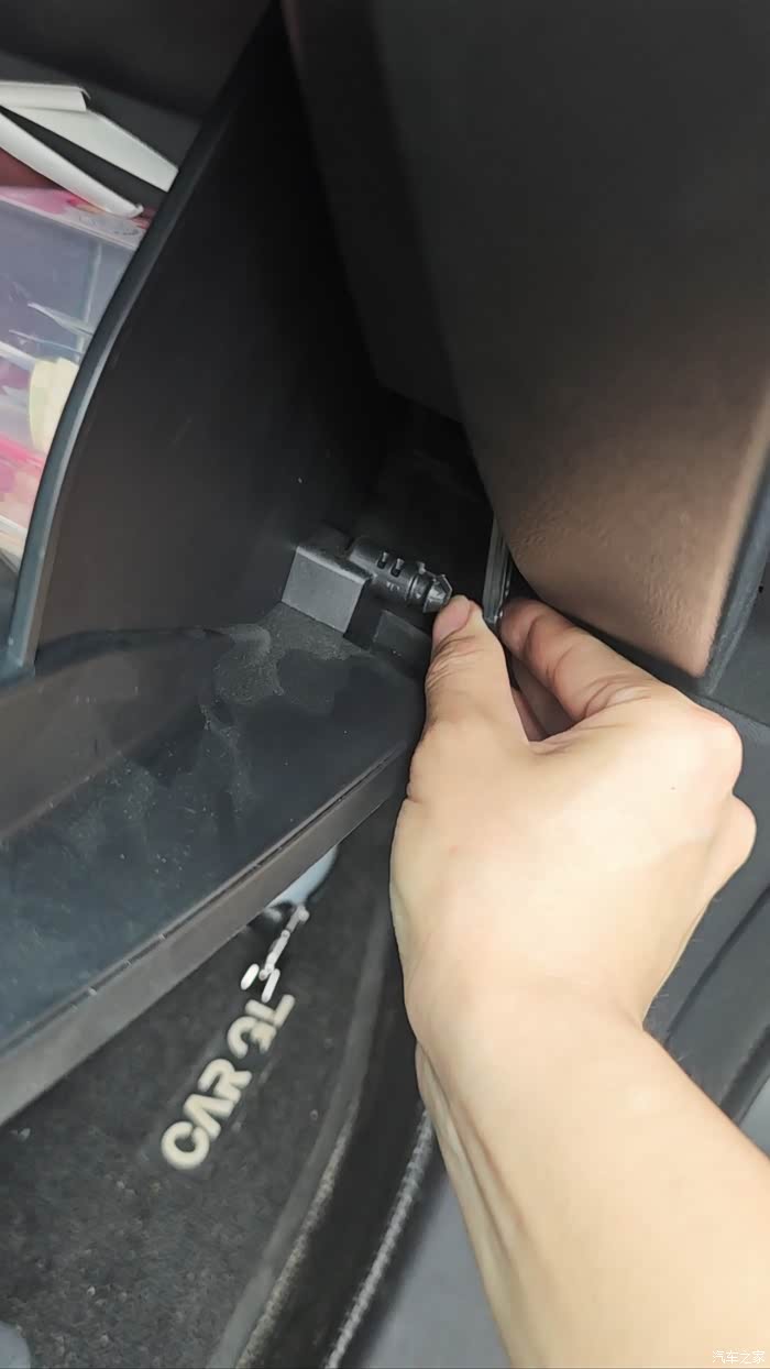

有手就行,接下来看我怎么操作。首先我们把手套箱打开。
在手套箱的右边有一个限位条。把限位调拔开。接着按压手套箱两端,即可将整个手套箱拿出来。

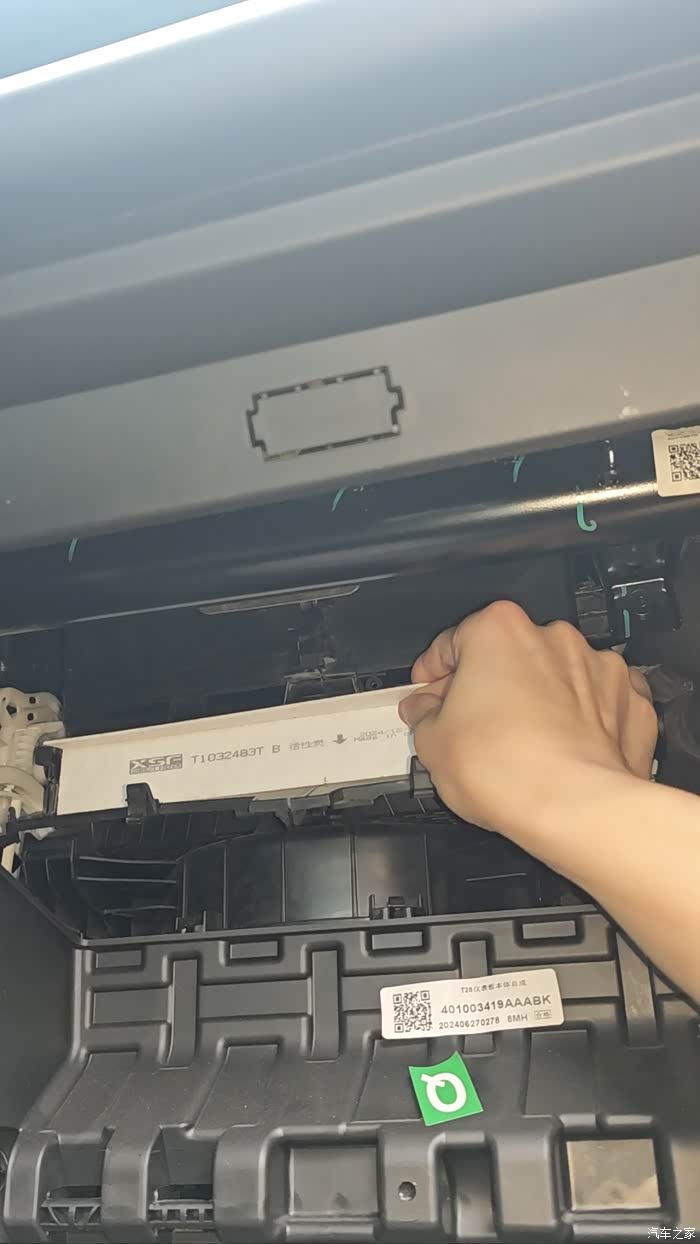

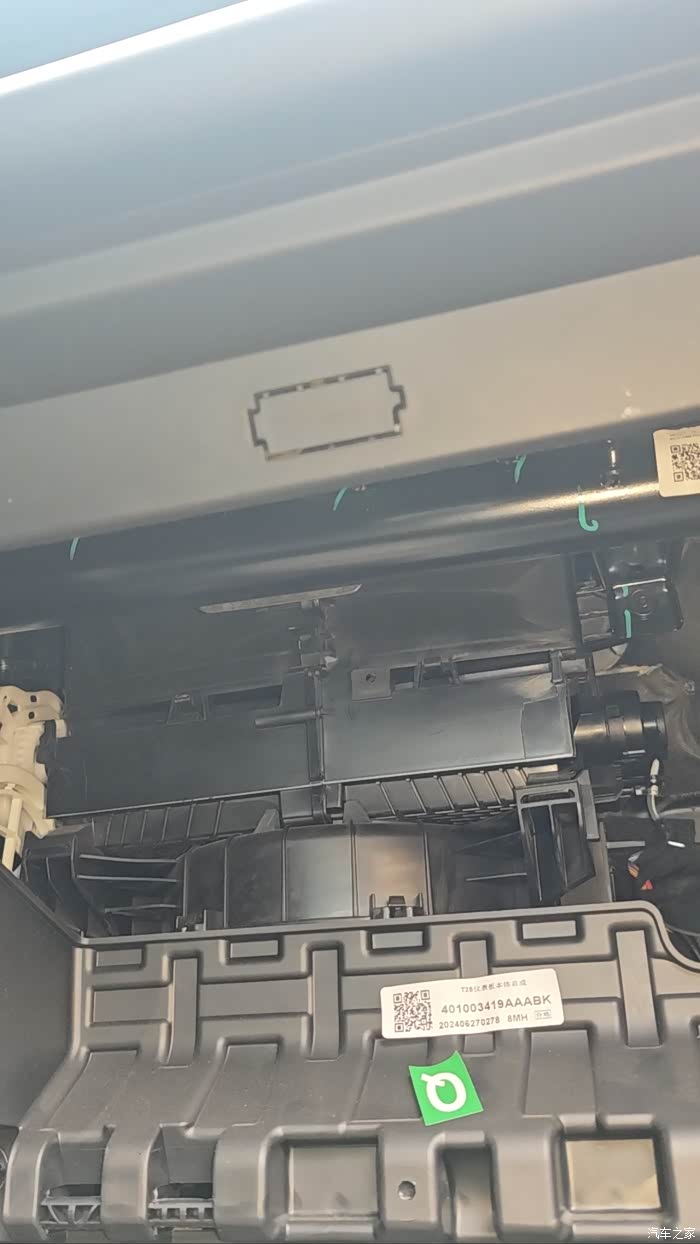

接着空调滤芯就在里面。我们把挡板打开,把里面的旧空调滤芯抽出来。再换上我们新买的空调滤芯。
大家更换空调滤芯尽量选择大品牌。同时更换的时候不要搞反方向。这样它的除臭还有除PM2.5和异味更有效果。整个更换过程非常简单,5分钟都不用即可换好
