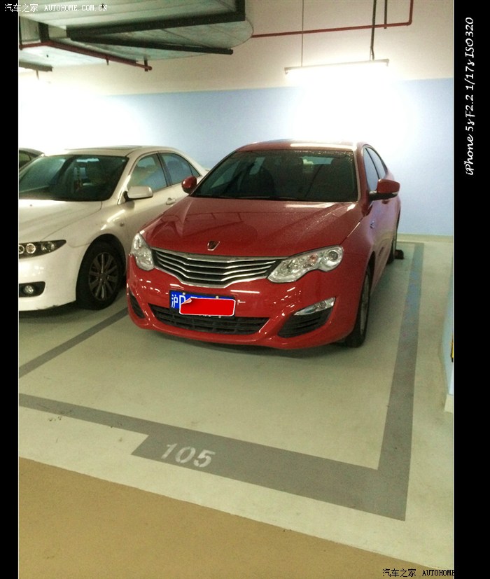

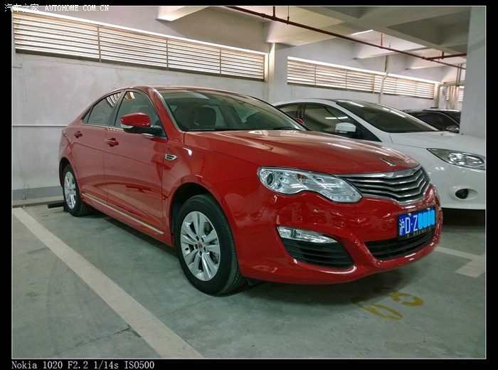

终于从荷兰出差回到上海,今天在公司充电顺便拍照上图。更多照片在后面的帖子,101楼开始。

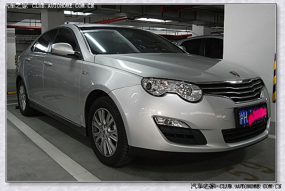

我当年开的550品逸,缅怀一下,好喜欢的一辆车!

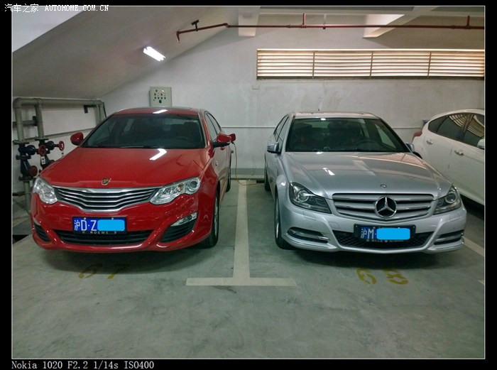

奔驰C260和550 Plug-in合影

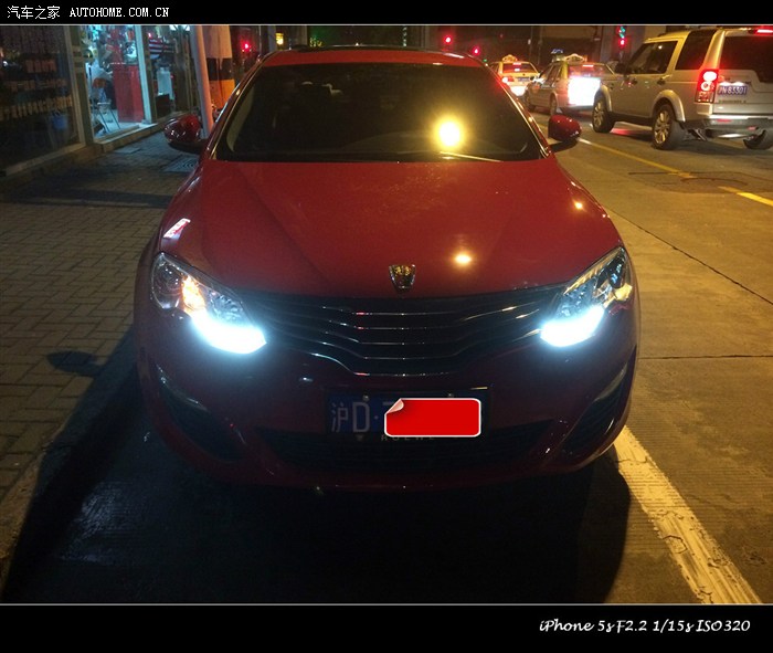

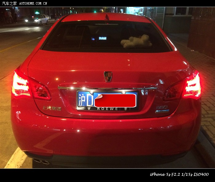

最新靓照
新款550的车头和车尾灯比老款都要好看,特别是尾灯。一个多月时间,已经开了1300多公里了!由于充电不多,现在的综合油耗在5左右。

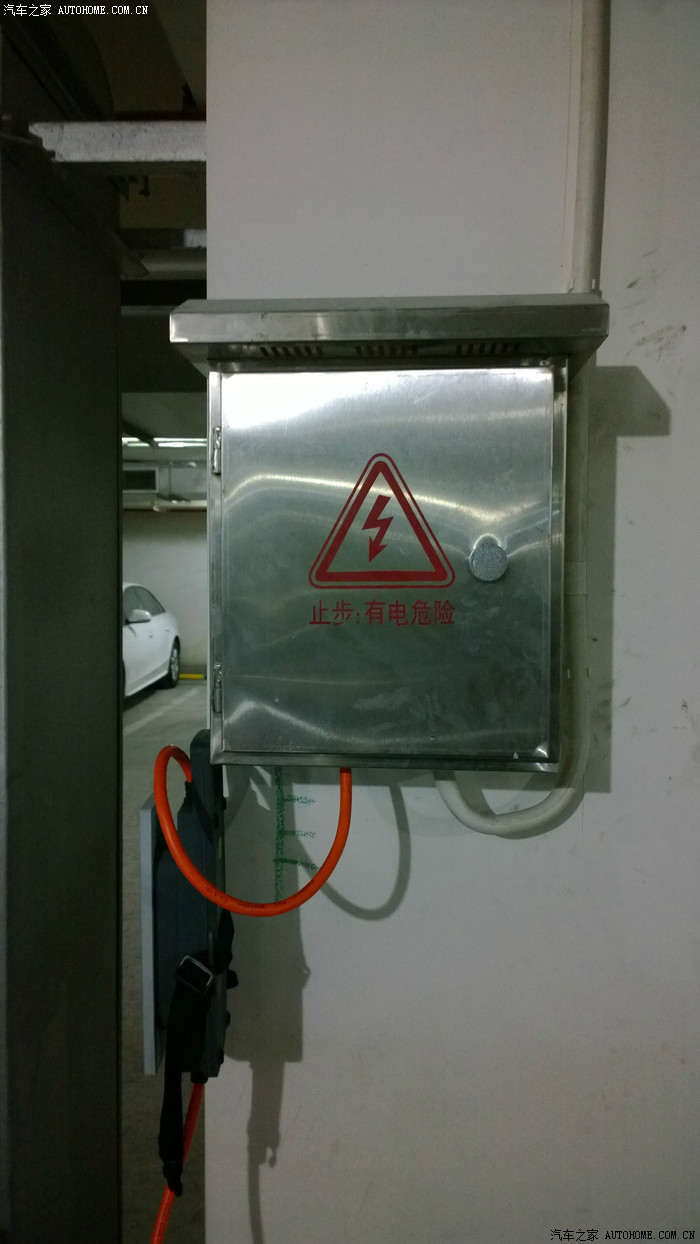

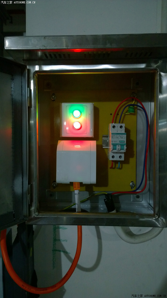

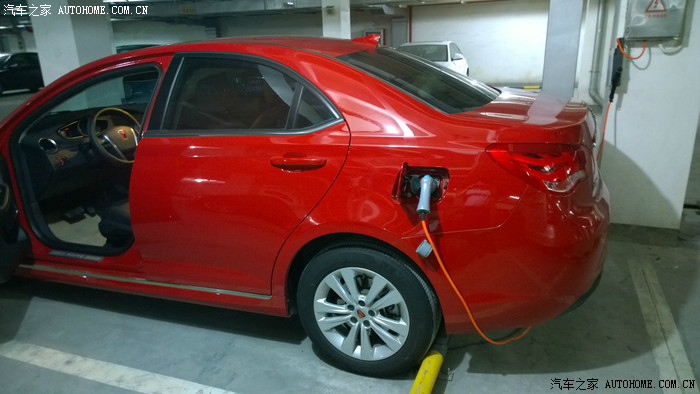

国家电网来现场勘查之后安排施工,但是由于我一直在美国出差,昨天才回来,因此今天电网的施工人员才能来施工。他们比我还着急,因为他们有考核,要尽快完成工程。我在美国出差期间,电网回访人员来来电询问施工的进展。今天天气非常炎热,4为工人从早上9点一直工作到中午12点半,全身湿透,十分辛苦。虽然很多人对垄断国企颇有微词,但是我们必须看到他们的进步,确实现在来说服务还是很不错的。这次工程包括安装电表、拉线和安装我的充电箱,总共收费4700元(电表是不要钱的)。虽然不便宜,但是由于物业要求高,必须走车库的强电线槽,因此施工比较复杂,同时电线长度很大,所以也还行。
照片可以清楚看到安装的方式。充电箱是我自己准备的,电网只是负责安装。箱子里面的走线,电网略微有点偷懒,不够美观,不过能用就行了。现在终于可以公司、家里都充电了,基本和汽油说再见了。
