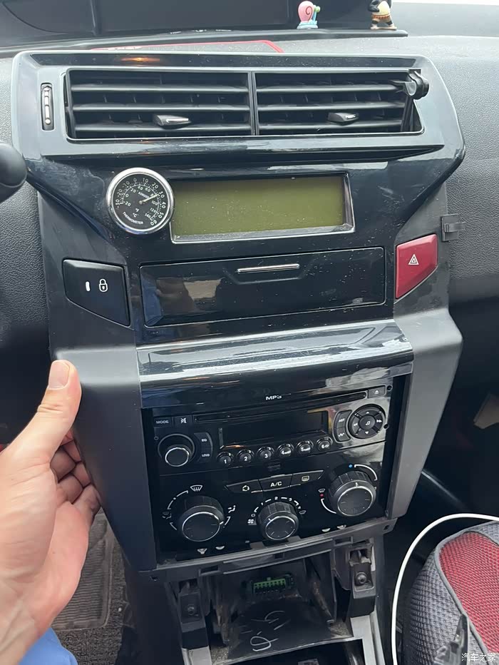

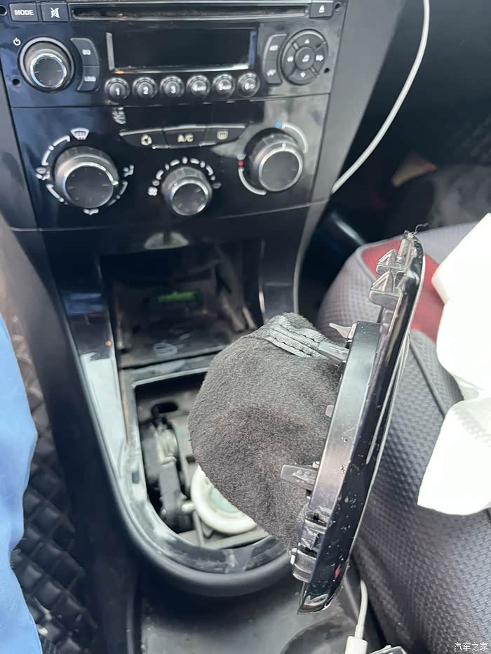

空调在使用过程中,出现空调断断续续,有时突然不工作,自己能恢复,本以为是散热器电阻,更换以后问题依旧,所以拆开空调面板确认触点烧坏了,买了一个带插头拆车件进行更换。
选个阴雨天,继续摸鱼,看,我也有磁吸无线充电ahl_微笑

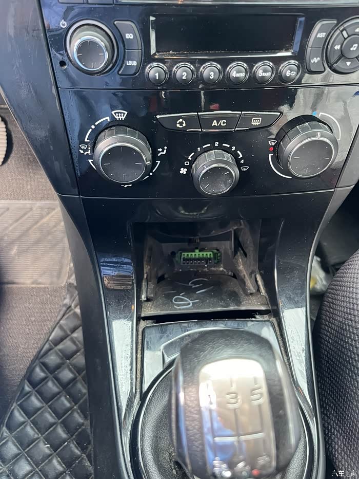

拿掉烟灰缸,也不抽烟也没用过

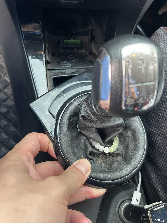

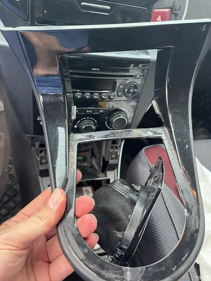

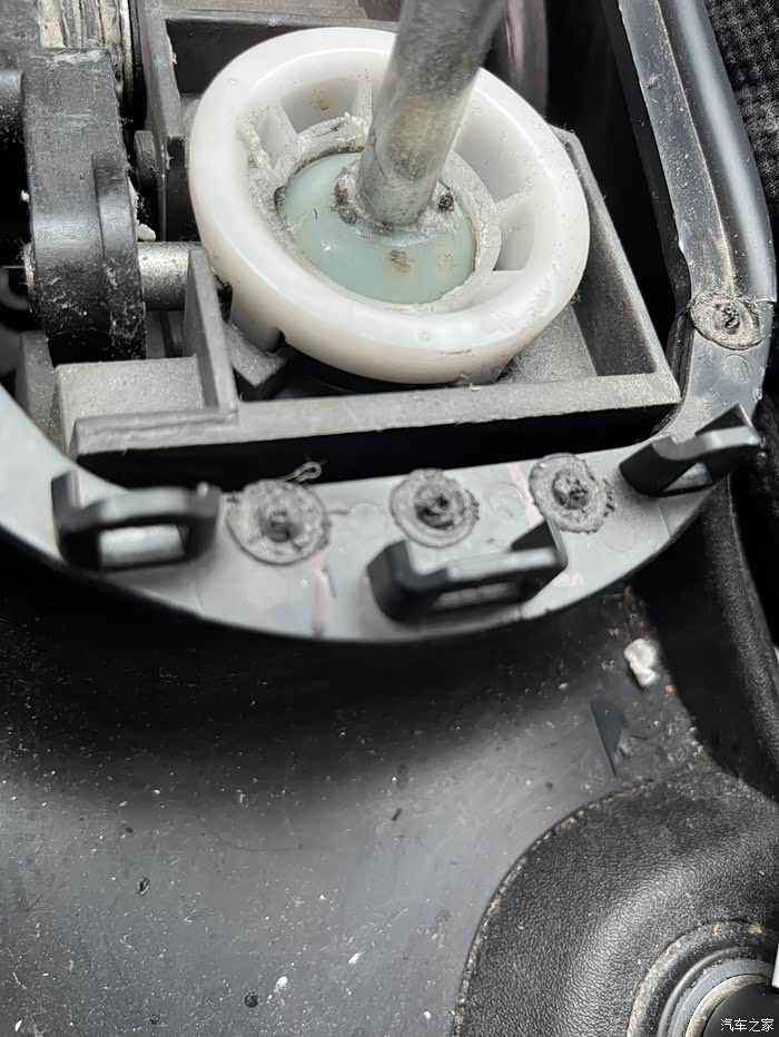

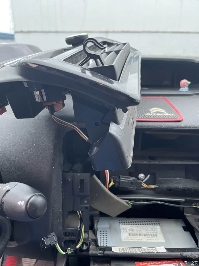

拿掉档把护罩,有三个卡扣,靠近发动机侧两个主要的,所以先拆后座方向的卡扣
防尘罩我就这样放着,不用全拿下来
这个需要两个手向后排方向用力拉
下侧有三个卡扣

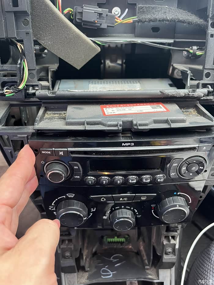

继续,用力向后排拉下来

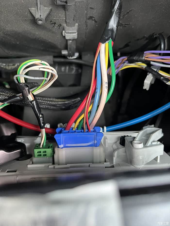

拔掉后面的中控锁和双闪插头
中间的我没动直接放到仪表台上了,不影响更换

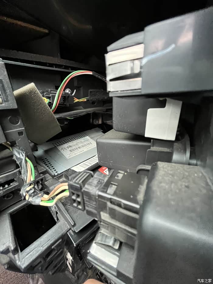

这地方有两个螺丝,我上次检查就没回装
拿下CD,我也没用什么工具,两边用手一拉,感觉没那么紧

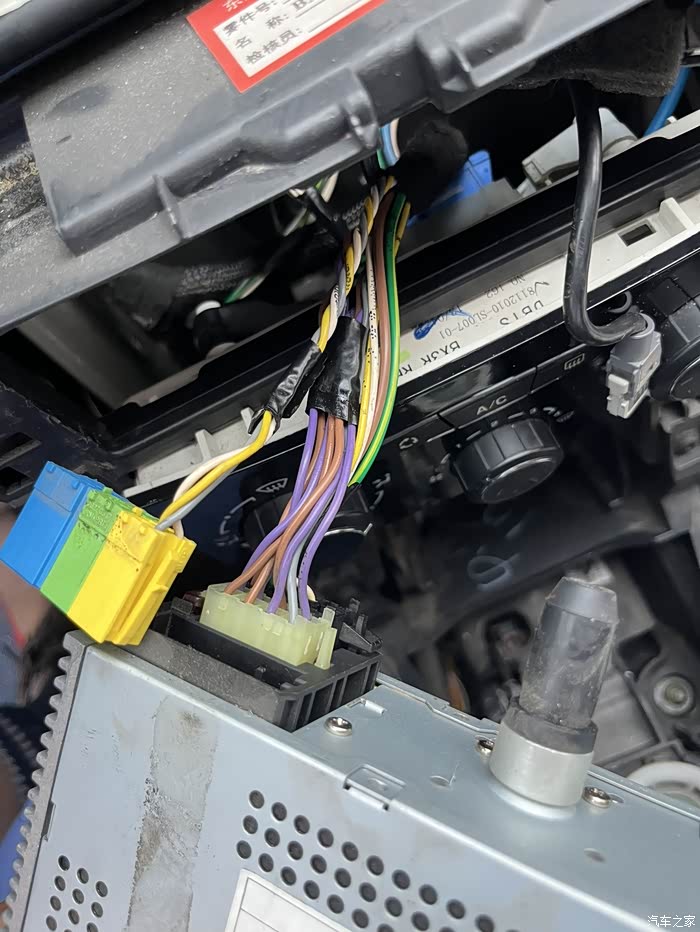

拔掉后面插头,每个都不一样不用记位置
上次论坛里记得有个问CD保险,这地方居然有一个

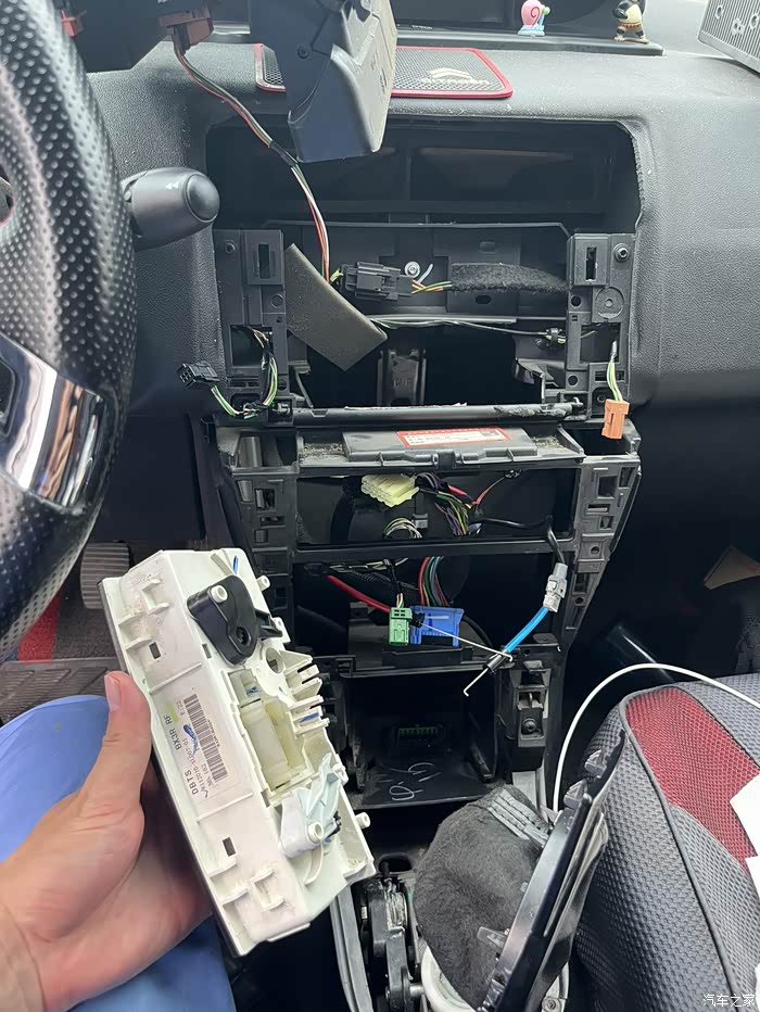

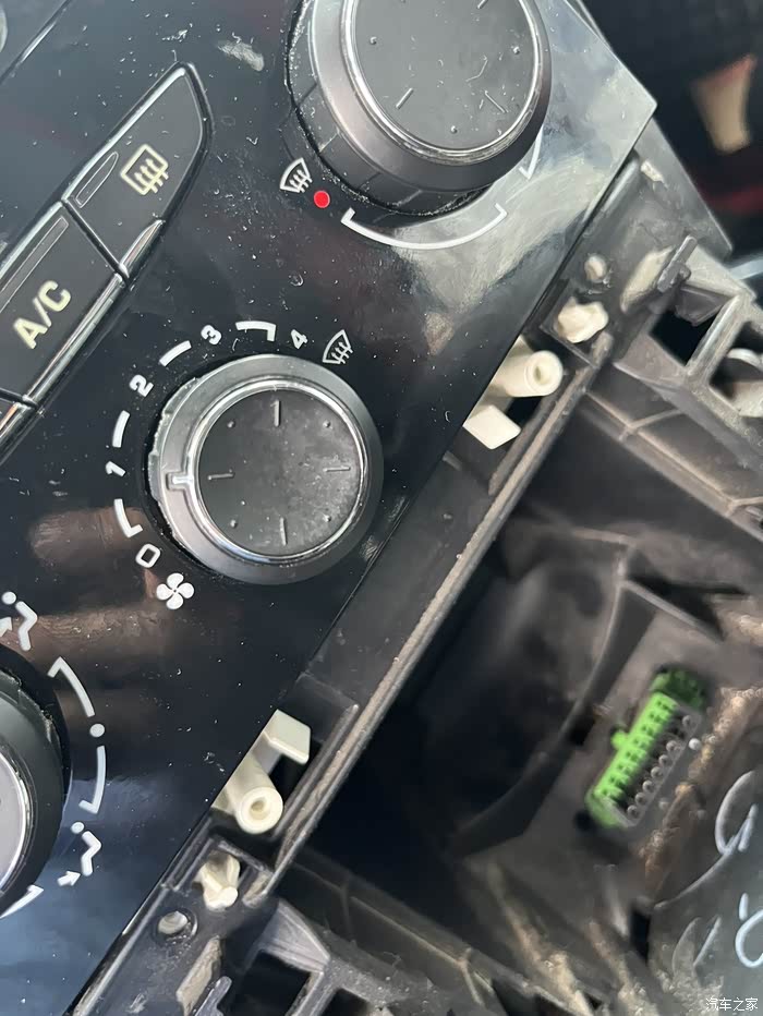

拿掉今天的主角,需要更换的空调面板
拔掉插头和钢丝,注意钢丝有固定卡扣

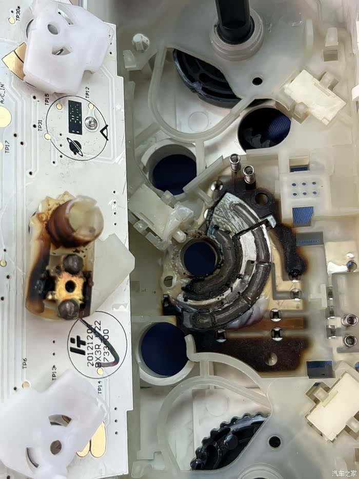

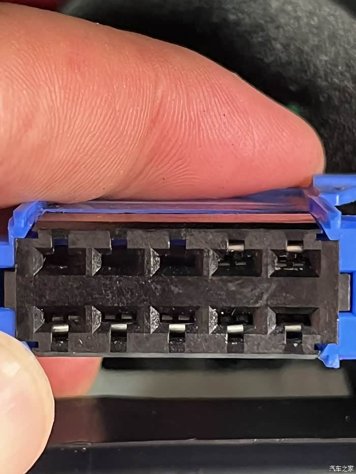

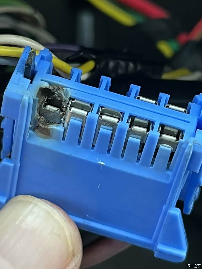

插座有三个颜色变了
插头碎坏严重

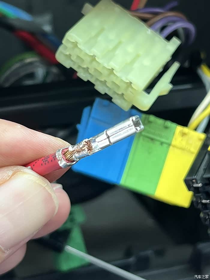

不想破线,把新买来的插头取下来,装到原车线缆上
插头恢复

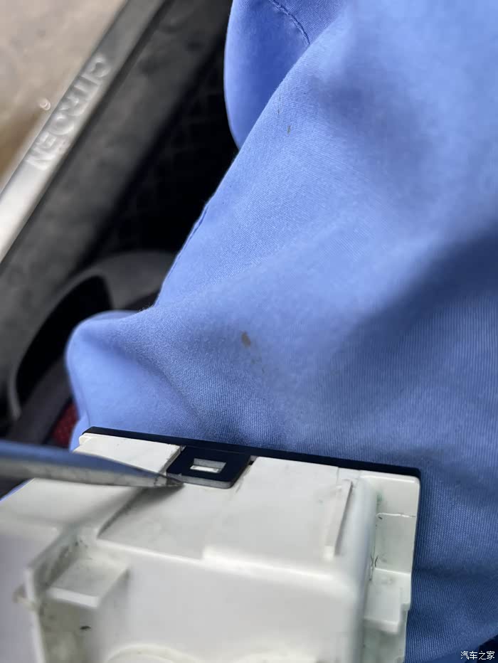

感觉还是喜欢自己的面板,我的新一些没有划痕,所以把装饰板进行互换
钢丝不好装,先装蓝色,然后挂上红色,恢复面板,然后再用手感觉安装红色卡扣,这样会好装一些,需要有点耐心,哈哈,更换完成。
最后,我拆开看了下,烧的比想的还要厉害,不明白,里面需要弄那么多油脂么?是不是油多的原因呢?
