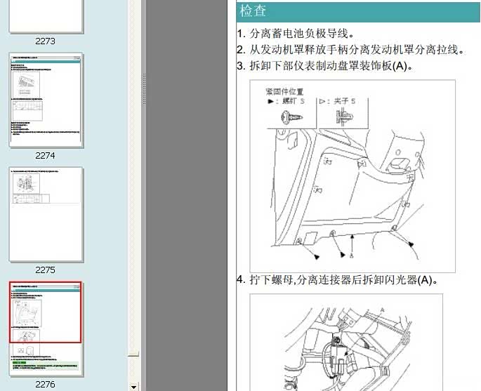

手册中介绍的拆卸“装饰板”步骤。

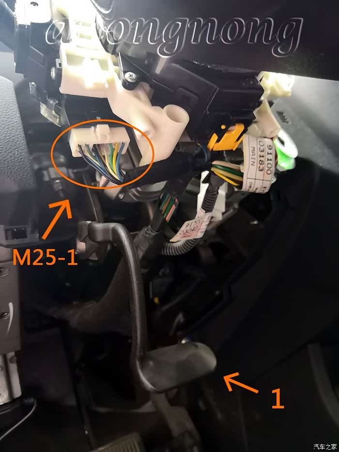

手册中方向盘下“灯光手柄”、“雨刷手柄”的插头插座位置,我们要关注的是“M25-1组合开关”;
“M25-1”插头的定义,具体含义请见手册图纸。

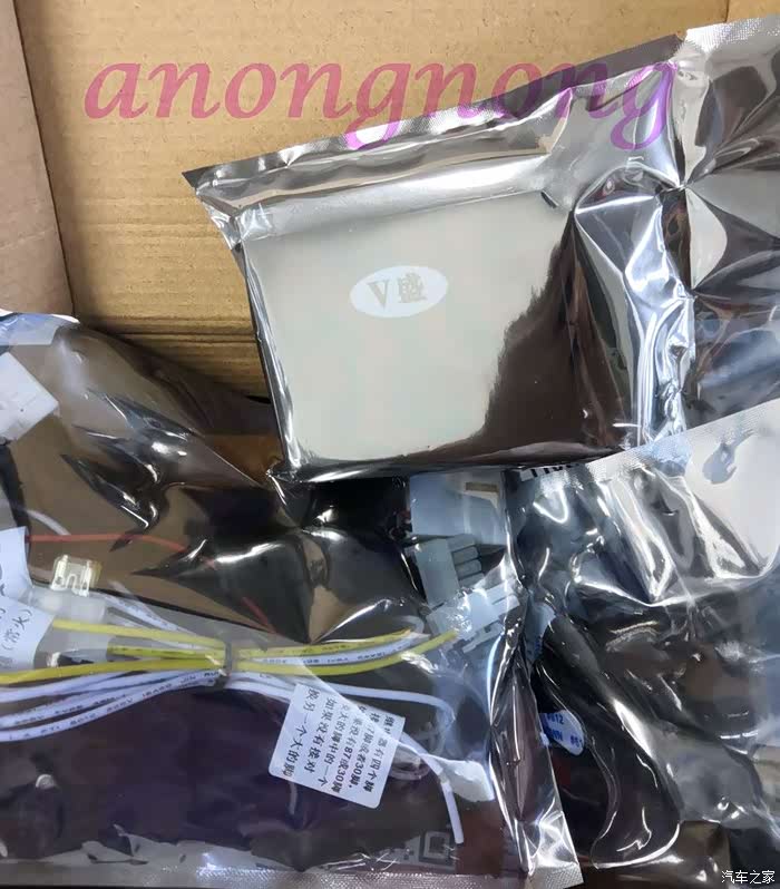

淘宝下单,很快套件就到了!
小盒子里装了一堆散件,有套件主机,改装接插线束,感光线等等,还有送的安装用塑料拨片等。

护板的拆卸有点窍门,先放松“1”发动机舱盖拉锁手柄,然后坐在驾驶座上双手扳住护板的下沿,往自己胸口斜上方使劲搬动晃动,有时候就是一个巧劲。
“2”是5个卡子,“3”是OBDII
“2”是5个卡子,“3”是OBDII

这里就是“M25-1”了,我们要换的就是它,“1”是方向盘锁定扳手。

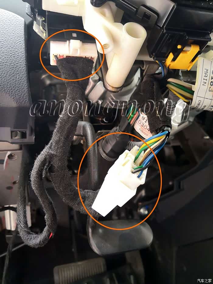

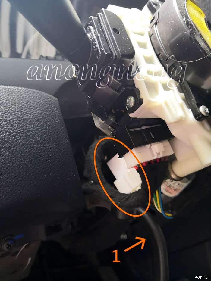

把改装线束接上。
将线束塞到空挡处,注意要给“1”锁定扳手留下扳回的空间,我第一次就没在意,结果扣上保护罩后才发现扳手锁不到位,有东西卡着,拆开才发现就是线束插座挡住了,往边上挪挪就好;

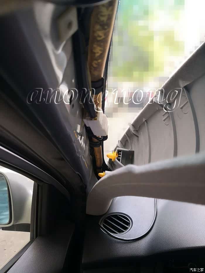

把左侧A柱拆开,把感光器线缆从这里穿一下,其实不拆也可以,线顺着门框边从下进保险丝盒,从保险丝盒穿过接主机,感光器端从A柱底端绕到前档左下角就可以了。如果把A柱拆开,要注意装的时候也要有点技巧,真正没技术的就别拆了。
感光头留出点长度,反正这里怎么固定都可以;

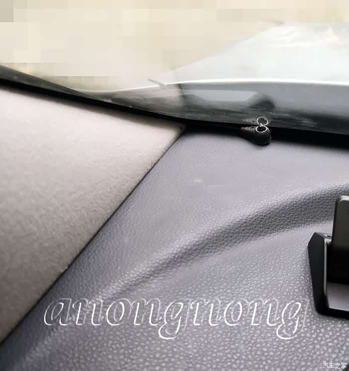

感光器安装位置从车外拍摄。注意上方那个大的黑点就是感光器。感光器下方那个小孔是一个蓝色LED,作为指示灯,如果要试验,一定用手捂住感光器以及下侧那个小孔,我一开始测试总是没反应,后来才发现是下边的小孔也漏光,要一并捂住。
从车内拍摄的感光器安装位置。
