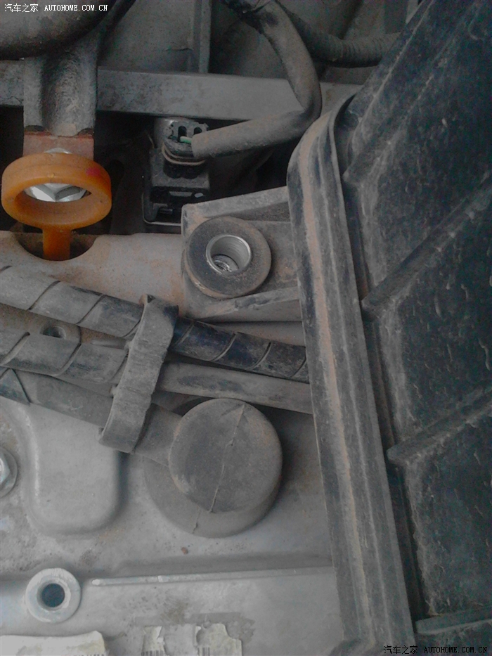

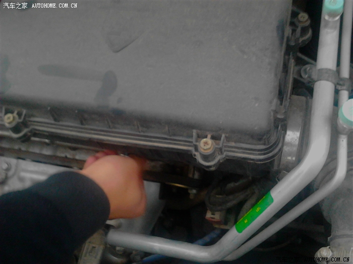

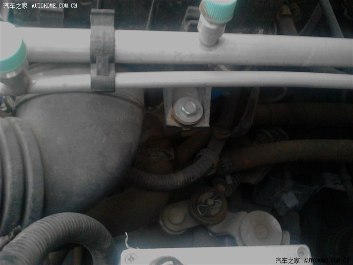

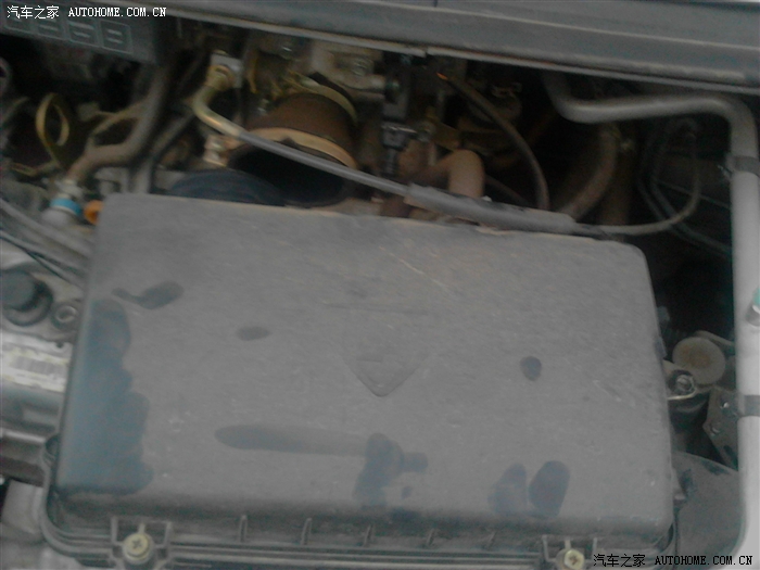

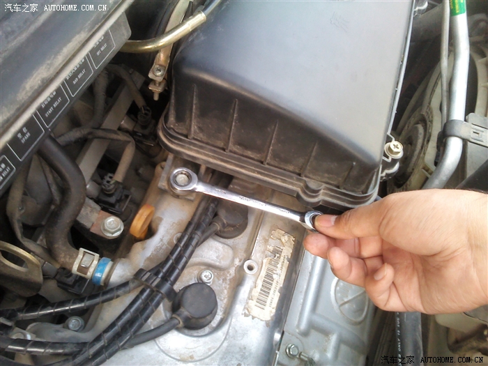

先卸掉空气滤芯,上图是第一个螺丝处
第二个不太好卸,最好有工具,右上角是第三个螺丝,卸空滤很简单。
第三个螺丝再拍一次

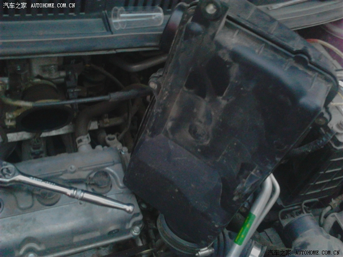

小心拿下来 顺便看了看节气门,哎,济南的空气质量真脏

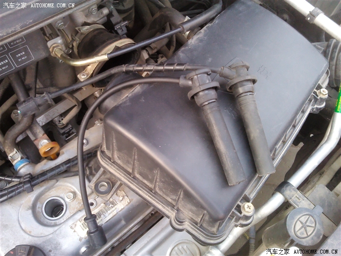

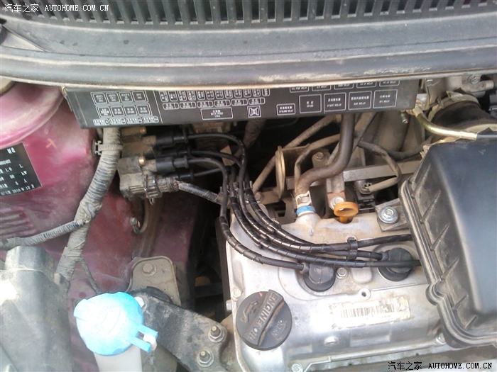

四个缸完全暴露眼前,开工吧,拔缸线

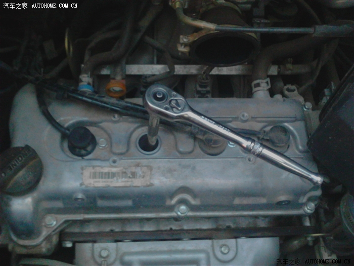

买的套筒,使不上力气,放弃

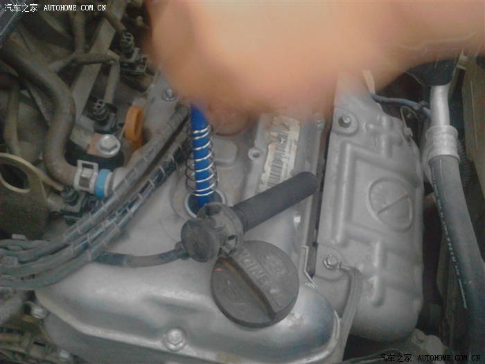

专业的来了,轻松卸下

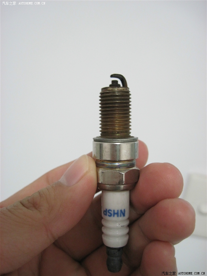

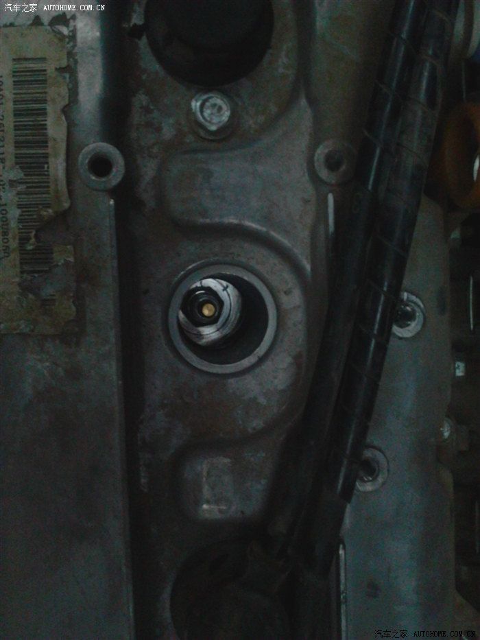

看到火花塞了吧

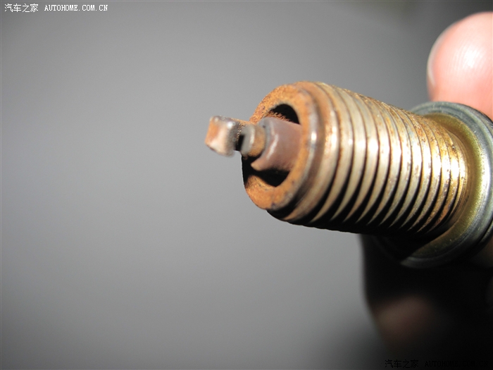

卸下来的原车火花塞,材质垃圾,成色垃圾,燃烧还算可以
再看看点火头

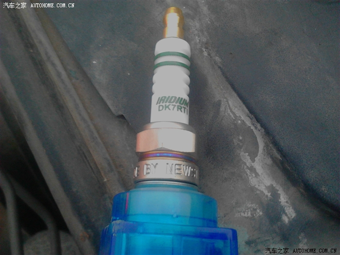

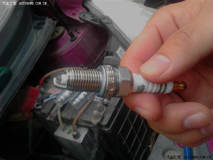

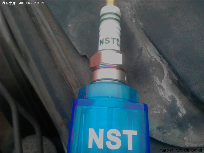

NST,即将换上的
型号
看看点火头,相比原车,精细多了

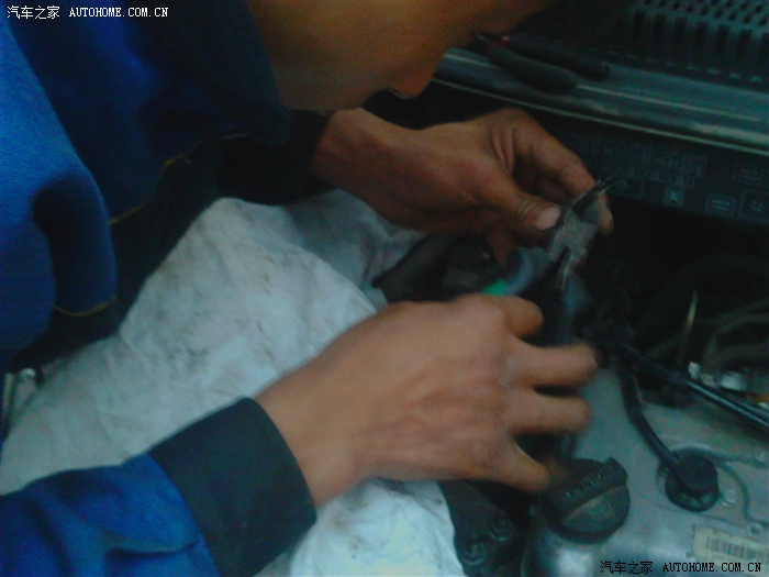

中间一个插曲,拔段一个缸线,师傅给接上,有时间我再把缸线换掉,原车的下柱很长,不好配
上火花塞,盖上缸线,空滤归位

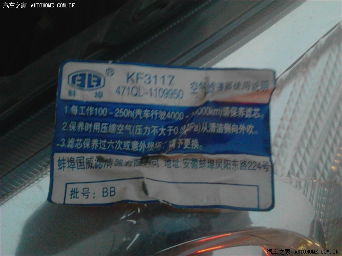

意外找到空滤盒子居然是蚌埠造,呵呵

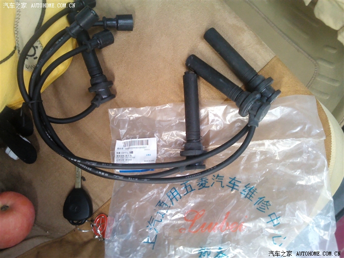

几经周折和对比,最终买到柳备产的路宝468型号的缸线,和悦悦一模一样

缸线包装
来个图

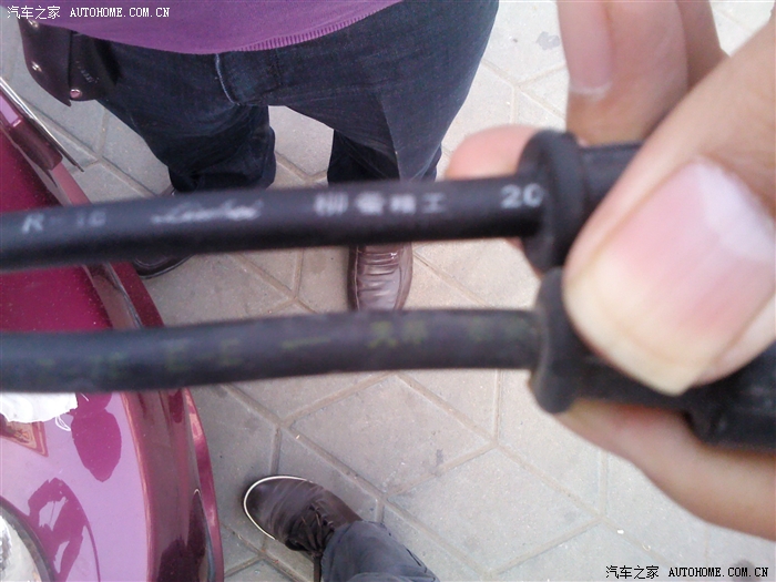

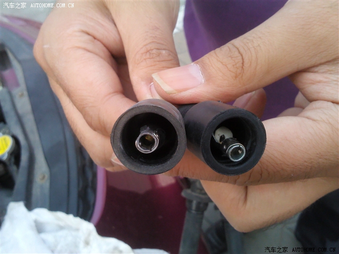

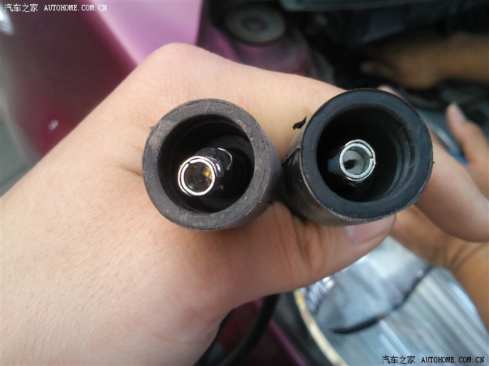

对比,左边原车 右边新买的
再看清楚点
下柱一样长
