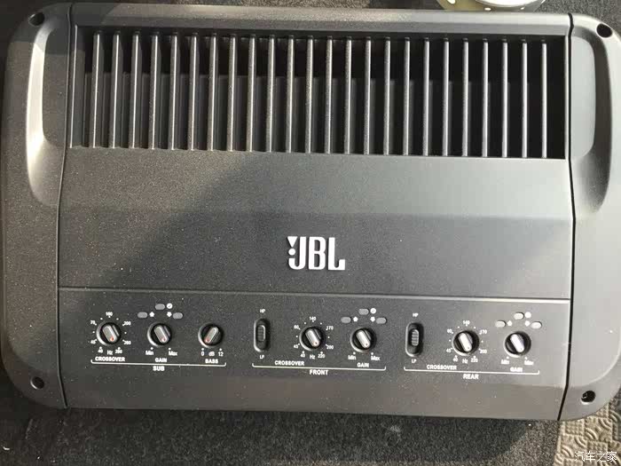

JBL五路功放

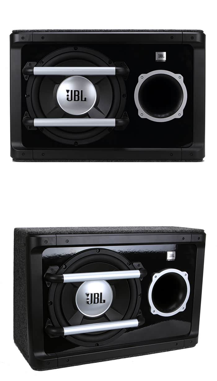

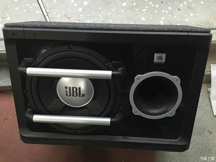

JBL   GTO级低音

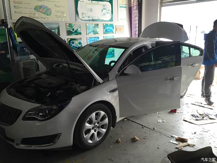

好了……漫长的工程开始了(历时5天)
由于时间有点长加之有事不再现场部分图片丢失或者没有拍到,大家靠自己的想象yy一下吧

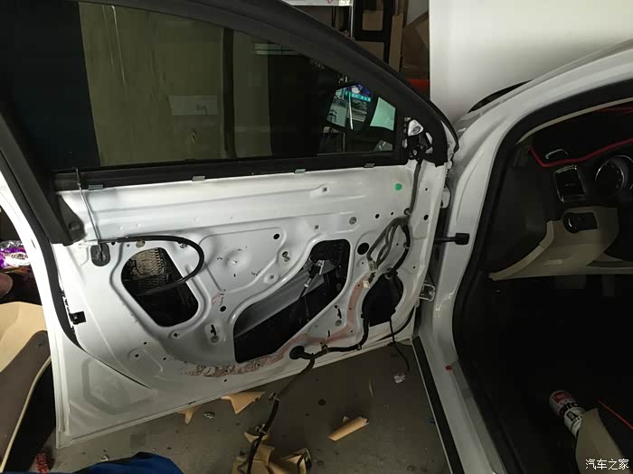

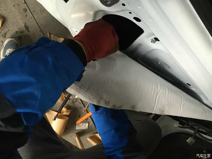

四门隔音+喇叭入位
这不多废话了。。。

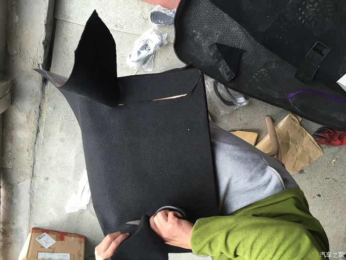

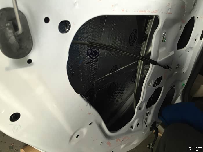

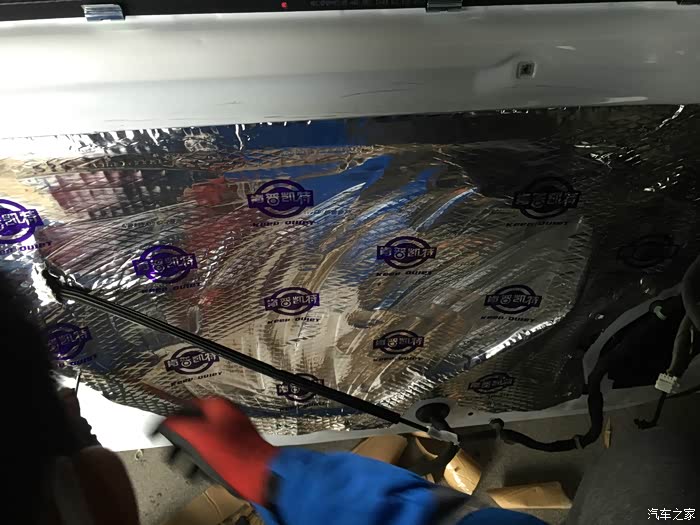

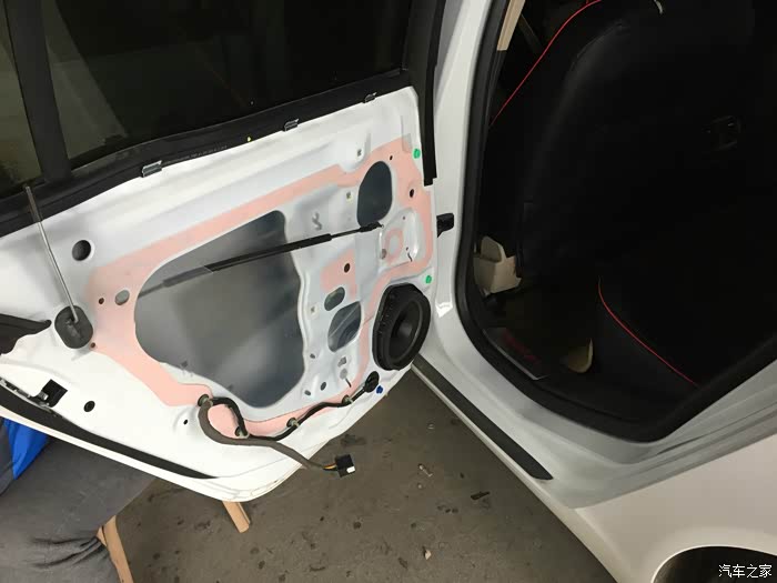

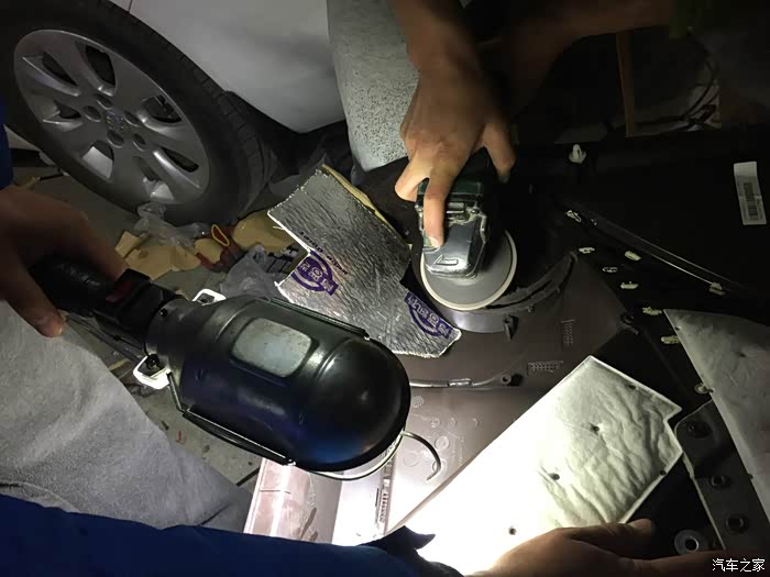

门内是有整整一层止震隔音的,一个门平均要贴三层这玩意。
当然不仅仅是贴上这么简单,还要刮这样说能懂么看下图吧
为了平整跟贴服都需要仔细的刮。可以说这是个费事的活

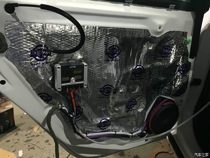

这是后门的效果图。分频器安装在门板里面,前门的分频器再座子底下。
左前门的分频器跟八音度

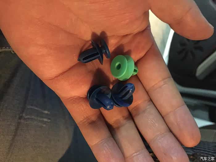

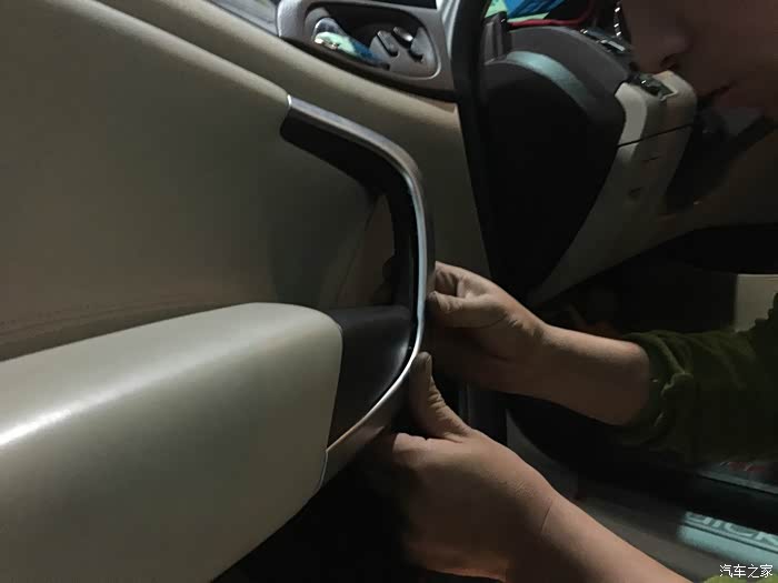

每个门只有三个螺丝,剩下的全是卡扣需要一点一点的有顺序的装。
原车门的卡扣也全部更换。

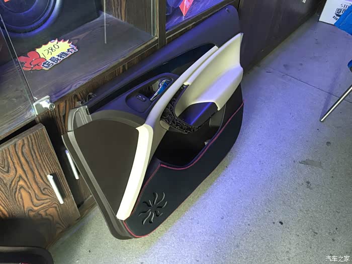

处理前喇叭“打门”的问题

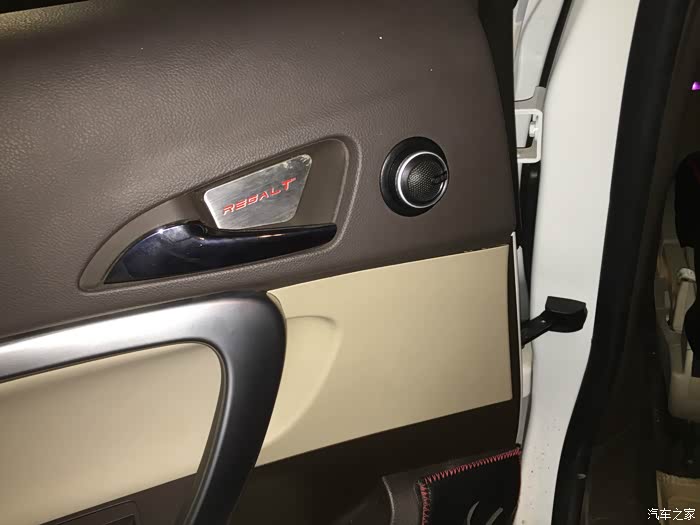

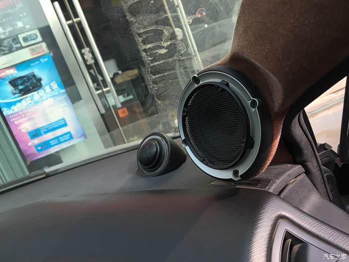

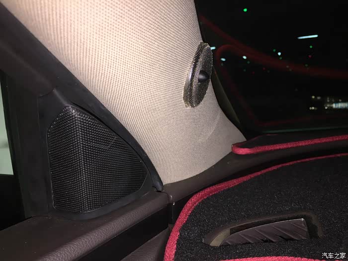

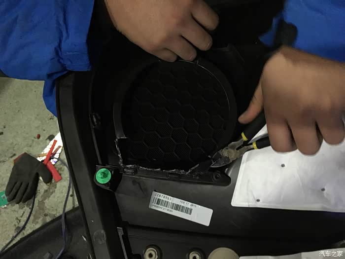

↑↑↑↑↑↑特别羡慕老板的前门三分频,我的原计划不想开A柱所以放弃了三分频改二分频。无奈原车的高音位太小……还是必须要挖————
前门的高音做到了A柱里面(这样漂亮么
后门打孔加高音。。

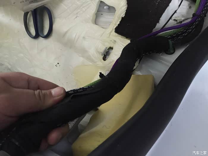

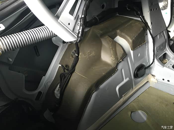

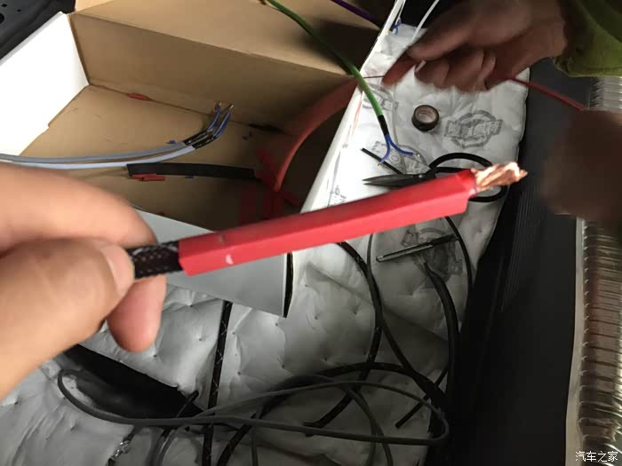

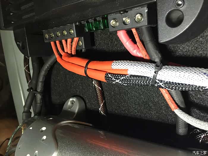

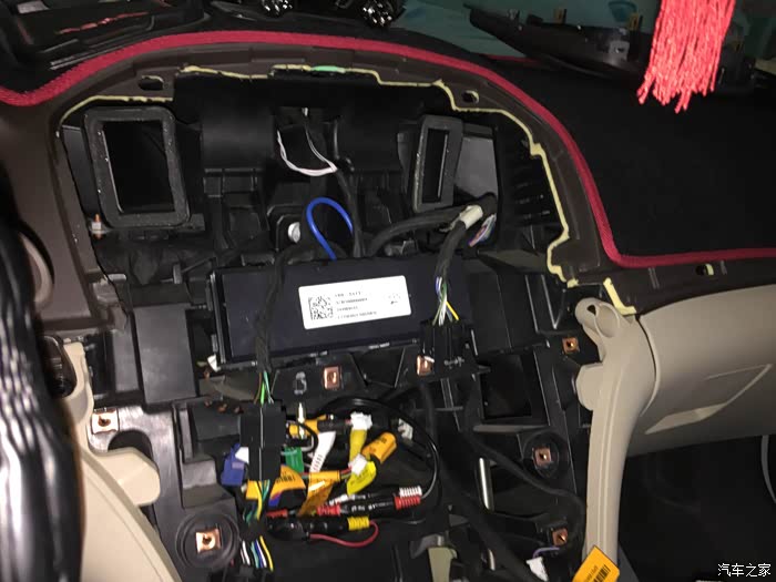

完全放弃原车音响线,重新跑线。

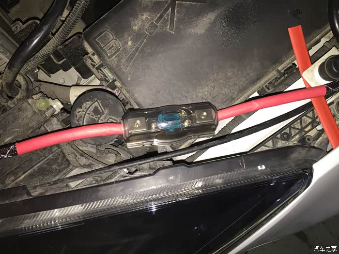

保险(直接接电瓶)

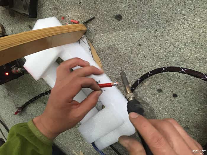

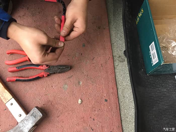

每根线都加套管,线头加绝缘套。干活非常仔细也很放心
君威的原厂线路(黑色)的保护很到位全程没见到裸露的线,全部包裹。小到入门的喇叭线也包裹的很严实。当然,咱也不能欠功夫。所有的大线全部跟原厂主线固定,按照原车走线,套线包裹。良心啊好车建议看看《拆车坊》这个节目。不多说了。
下图小证据↓↓↓↓原厂线(黑色)良心车

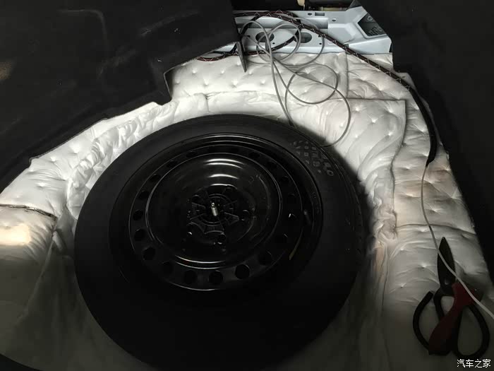

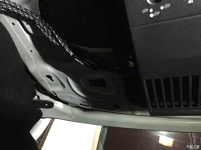

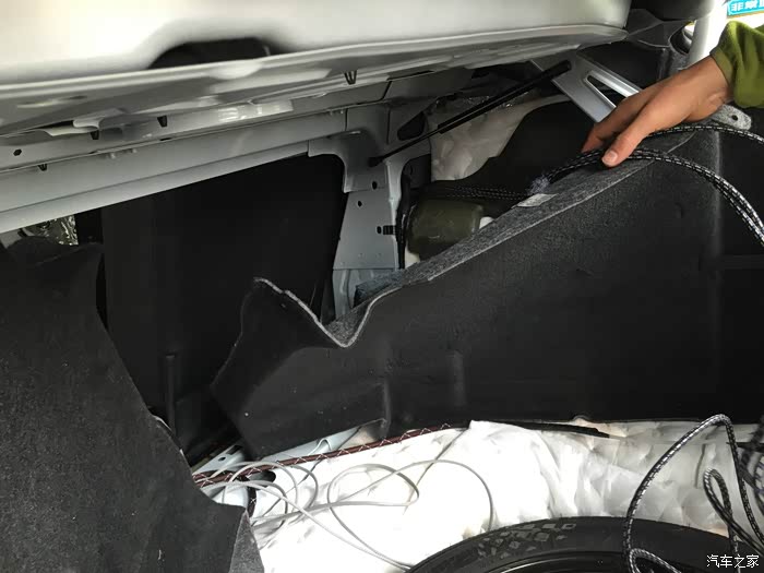

后备箱(隔音+功放+低音)

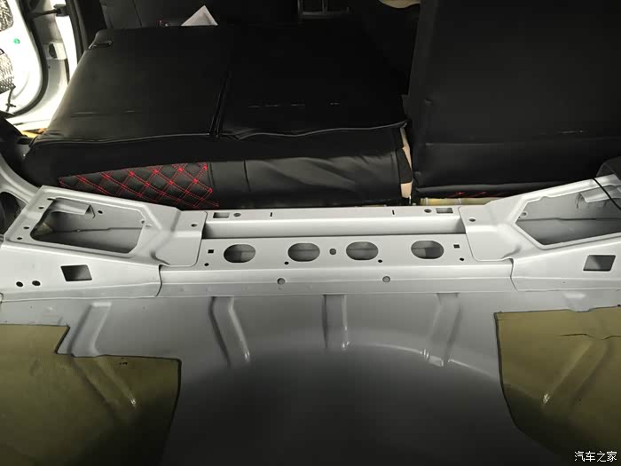

后备箱这裸露的铁上图两个对称的大洞听说是某一代君威上安装后置低音喇叭的位置。。。只是听说,求证
原车的隔音还算不错吧,至少我这么认为的

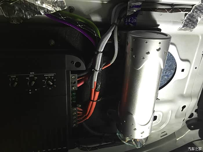

干正事
用这个板把功放跟电容倒挂在后备箱顶,为了节省空间不得不出此下策
效果图
走线相当仔细

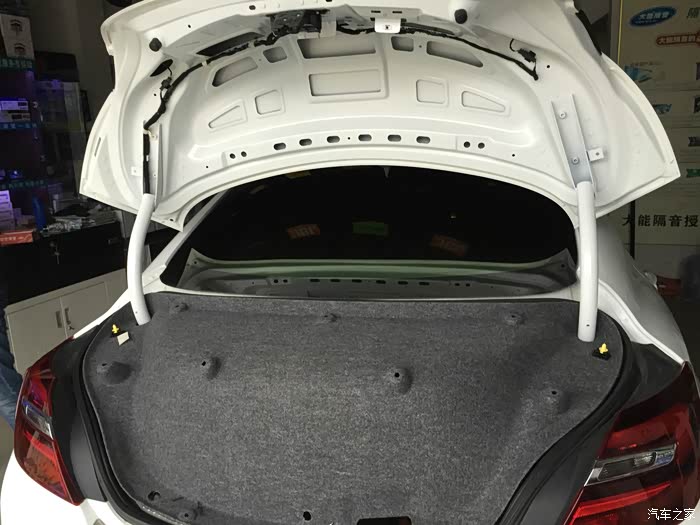

后备箱盖
里外两层隔音

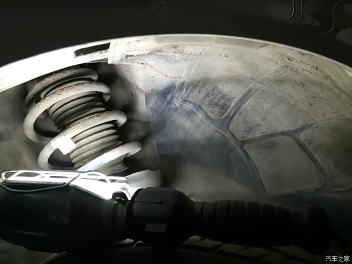

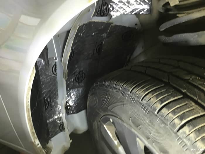

前轮翼子板隔音

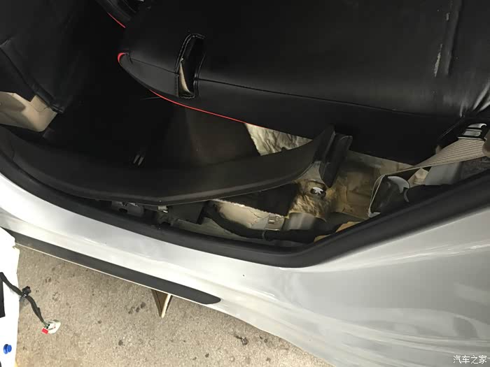

后排盖板止震
盖板下面贴一层止震

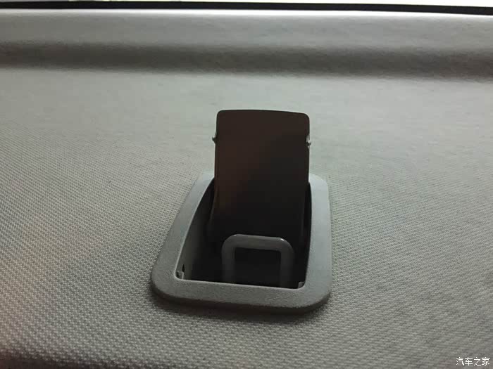

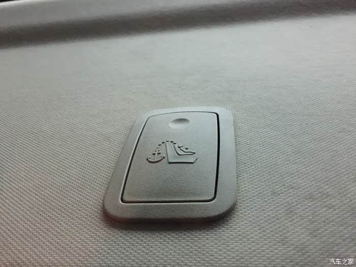

安全座椅这个小盖会有共振,目前透明胶带简单固定。

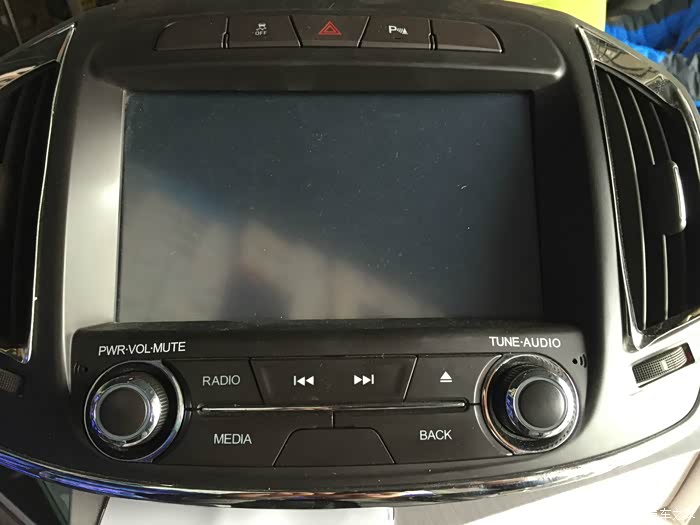

主机
乱七八糟的,也有点晕。
拆下来的飞鸽导航还是不错的选择。

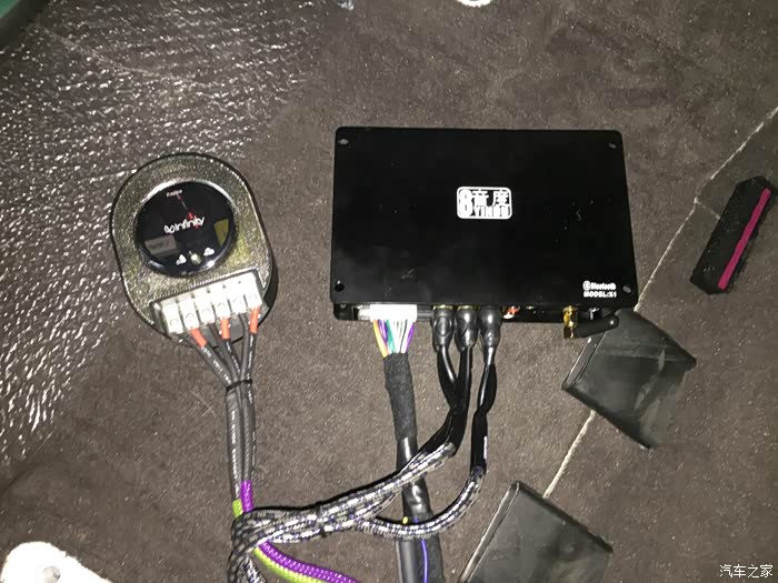

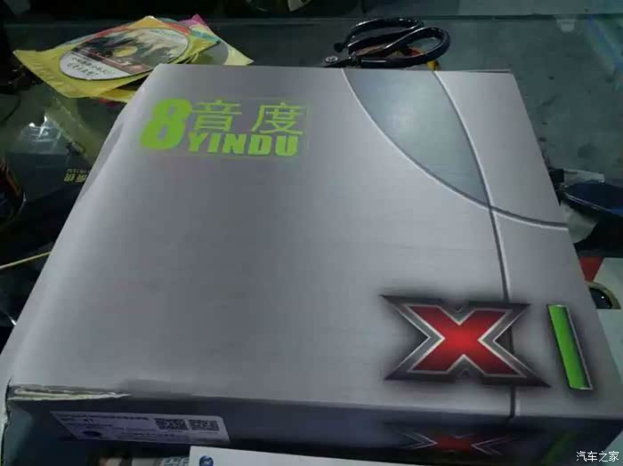

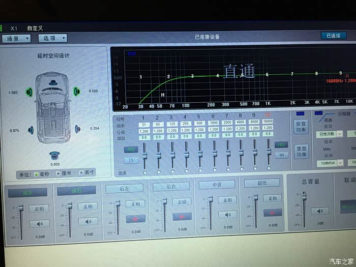

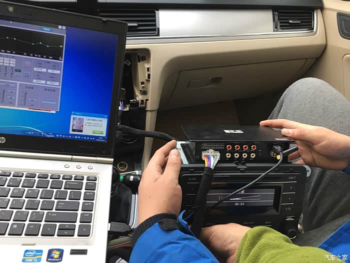

八音度调音。这张图是在施工期间一辆宝来体验八音度的图片,为了展示一下八音度的简单连接跟蓝牙天线。高保真蓝牙手机连接蓝牙播放无损格式音乐效果杠杠滴。
简单说一下八音度的作用,1、无损蓝牙
2、屏蔽电流音(部分音响改装后加油门会有电流音)
3、固定声场+音色调节
4、6种模式音频输出
空间延时调节主要用于声场的固定(大神勿喷)。
我的VV将声场调到中控台的正中间。通俗的讲就是坐在驾驶座上开车能听出来声音从中控台的最中间传来。本人比较喜欢听人声,效果就是听声音能听出来歌手站在中控上唱歌。。。。不知道这样说能说明白不。

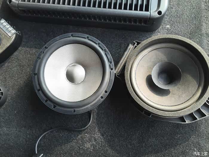

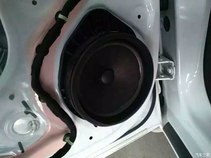

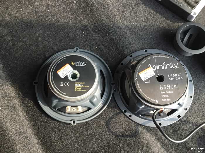

原车喇叭跟改装喇叭对比。原车喇叭(左)纸的,比对发现君威的原车喇叭还是比较厚道的。想了想还是别再上丰田的原车喇叭拉仇恨了。
那么问题来了……(这个问题有点拉仇恨)
原车的丹拿音响、BOSE音响、哈曼卡顿音响能有我车上的好么?
这个问题我只能说,量产版的喇叭跟零售版的喇叭有本质的区别

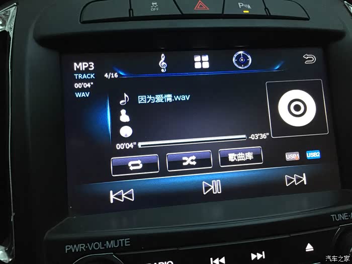

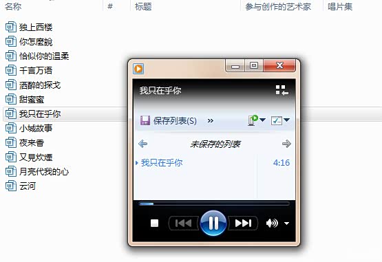

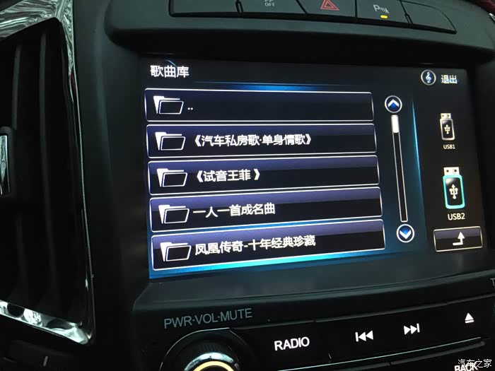

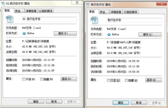

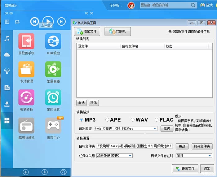

—————————————————————————————————————————————————————————————————————————————————————————————————————————————————————下面说一下无损音乐格式转换
之前看过论坛理由一个很牛的格式转换器,可惜下载一次只能转换一首歌。效果没怎么试。付费的还TM这么贵……真坑爹。
后来无意中发现了酷狗里有这个一个小插件。救命稻草啊。

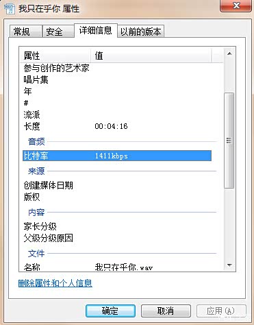

转换前后比特率跟文件大小没变。
但是……我也很不情愿的说但是。的的确确损失了好多东西。
鄙人经过仔细对比发现,转换后损失了部分音效。
以上结论仅供CD音质的WAV格式转换成USB能读取的WAV格式参考。
其他格式大家研究研究吧。
